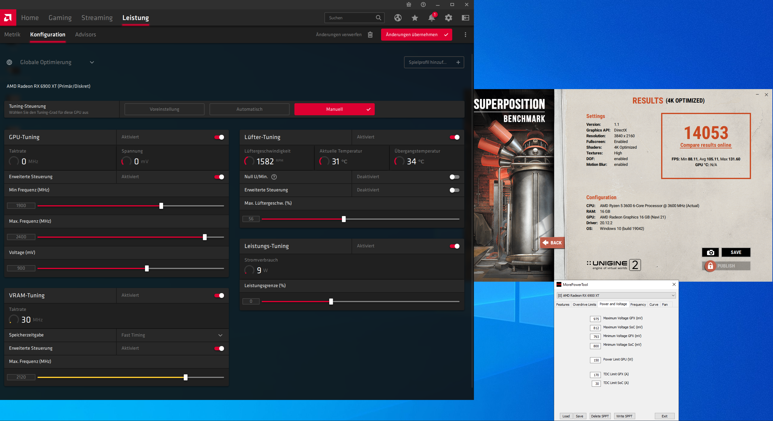

Energiesparen ist bei mir aus.
375 zu 320 sind meine Settings...mehr gibts nicht.
Damit bleibt sie knapp unter den 375W....die meiste Zeit sehe ich 365W
Port Royal 10962 Punkte.
Ich könnte heulen...ich hatte hier eine Referenzkarte...die war garantiert besser...aber die Lüftersteuerung war so defekt, das einer der Lüfter nur 100% oder 0% kannte :(
Daher war die Karte natürlich brüllend laut.
Die habe ich unter Luft mit 293W Max bereits auf 10644 Punkte gebracht.

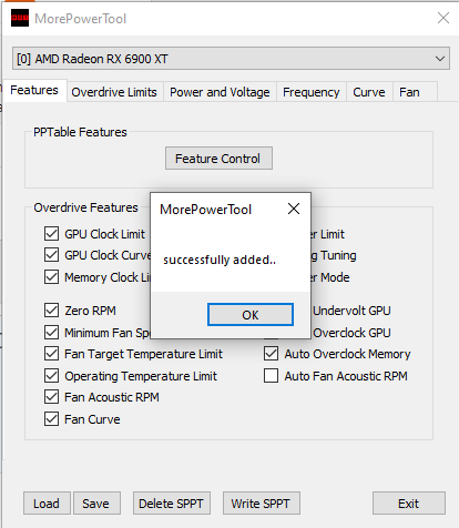

hab ich gemacht, aber keine Veränderung..... also ich hab des BIOS über GPUZ geladen, dann in MPT geladen (muss ich über den Reiter auch meine Karte auswählen?) dann PL und TDC GFK angepasst und Write SPPT, neustart und alles normal geblieben
Wurde von MPT bestätigt dass der Vorgang Erfolgreich war?
Passt!
Sehen in dem Sinne tust du hier nichts besonderes und wenn du das PL erhöht hast, starte deinen Benchmark und du siehst dass deine Karte jetzt mehr nimmt
Mit MPT verschiebst du praktisch das PL und hast dann nach oben mehr Puffer, weil du dann immer noch bis zu 15% draufschlagen kannst

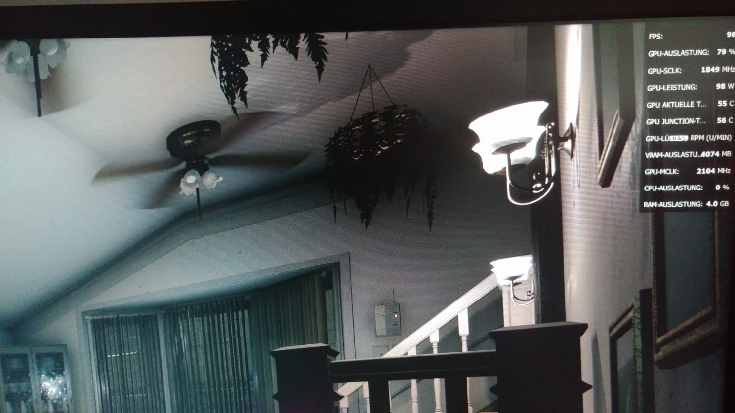

Beim Zocken in 3440x1440 (100Hz Monitor) limitiert auf 96FPS verbraucht die GPU keine 100W^^ (Game Visage max Settings) und auch im Superposition Bench mit 150W TGP sieht es fantastisch aus.

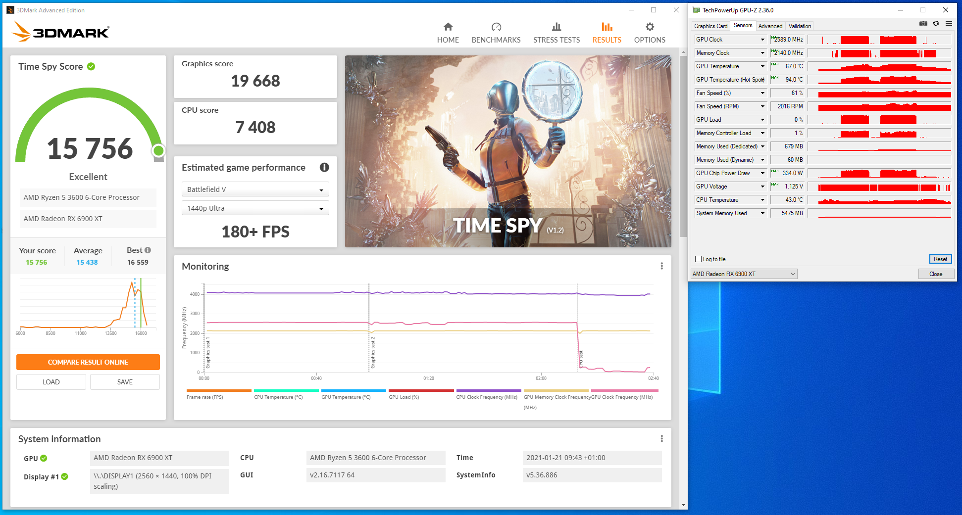

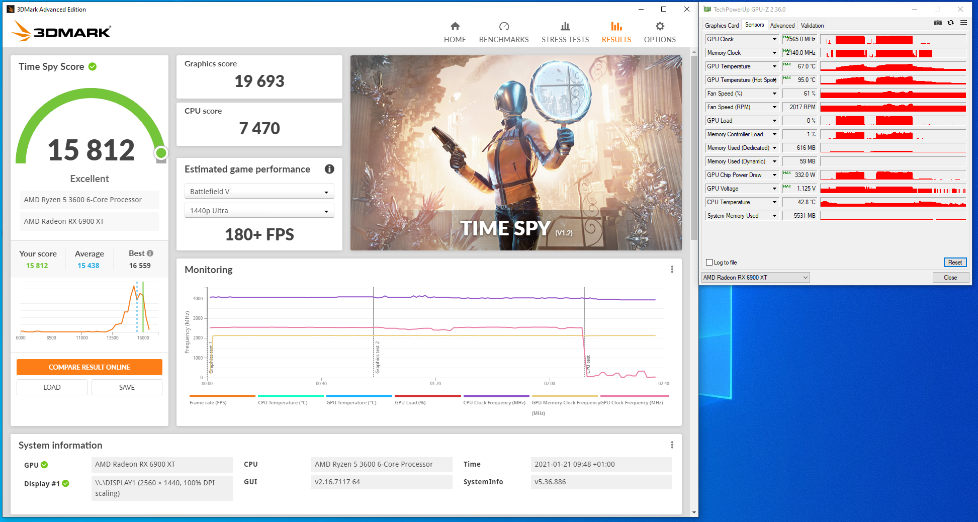

Nicht repräsentativ aber ich würde sagen es macht so gut wie keinen Unterschied
