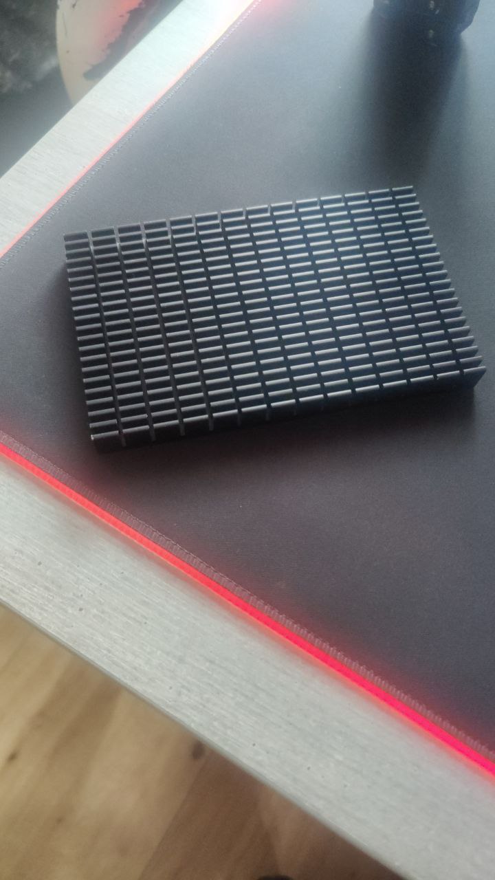

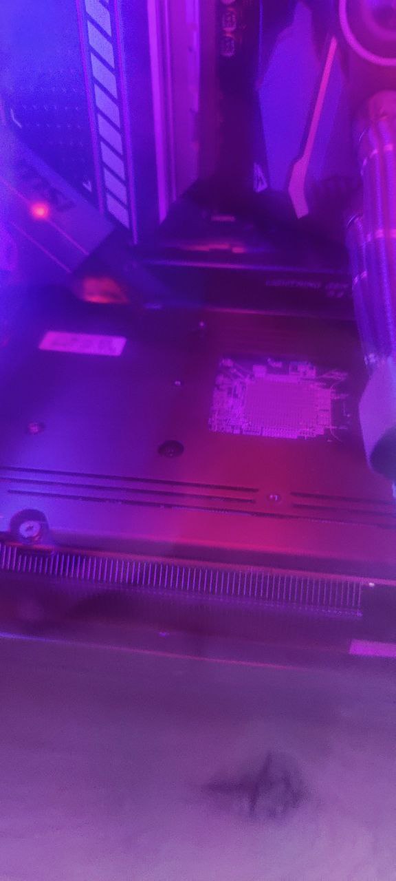

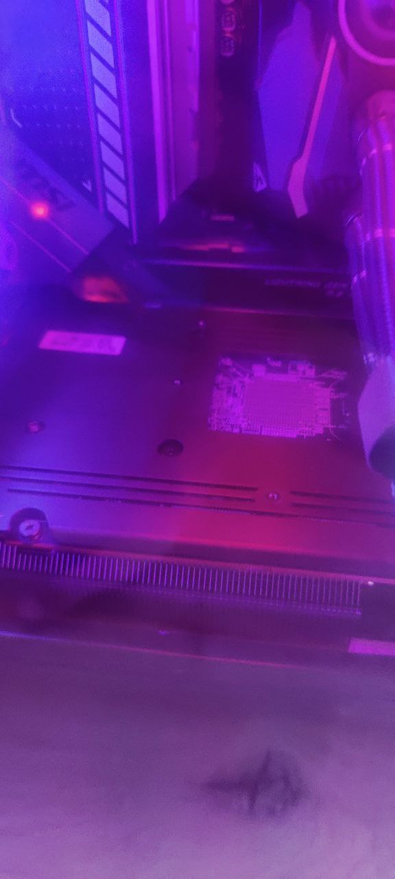

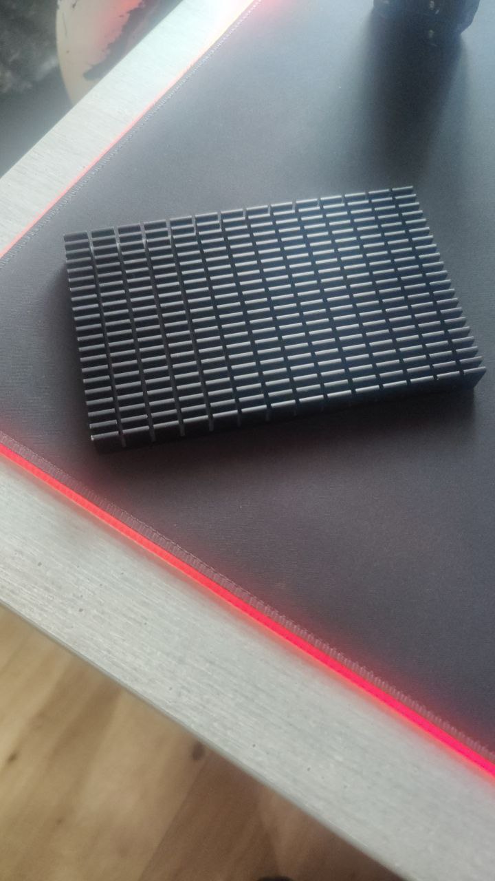

Dem Hotspot wirds zugute kommen,ein bischen,wärst nicht der erste der da nen Kühler draufklebt.
Macht auch Sinn mal zu gucken ob die Backplate überhaupt thermisch angebunden ist,da bringen ein paar Pads hinterm Speicher ggf auch ein paar Grad bzw. wenns nur ne Plasteabdeckung ist kann man die auch einfach weglassen (falls Temp. wichtiger als Optik ist)

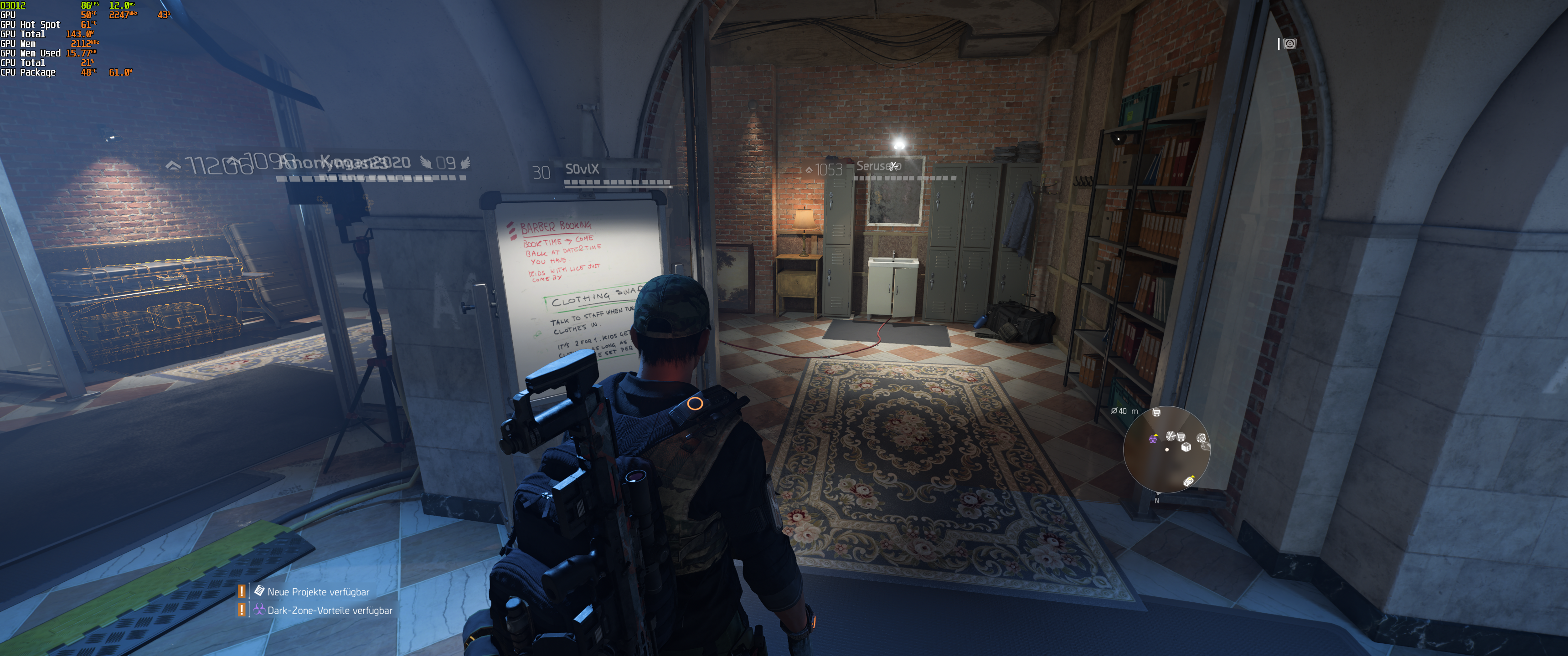

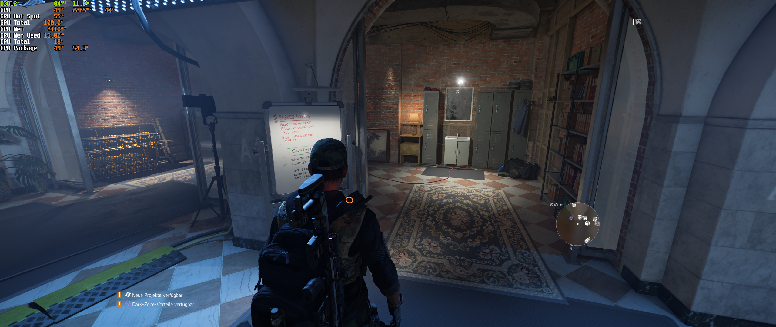

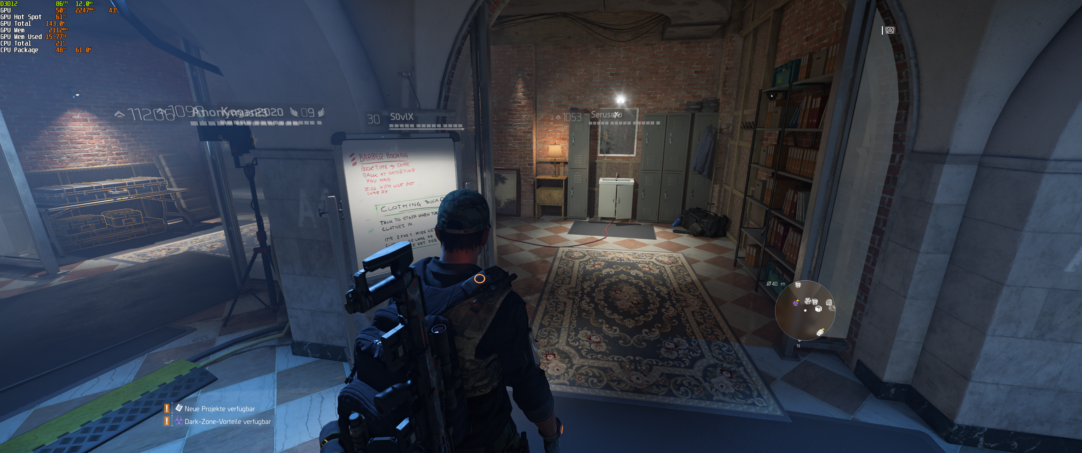

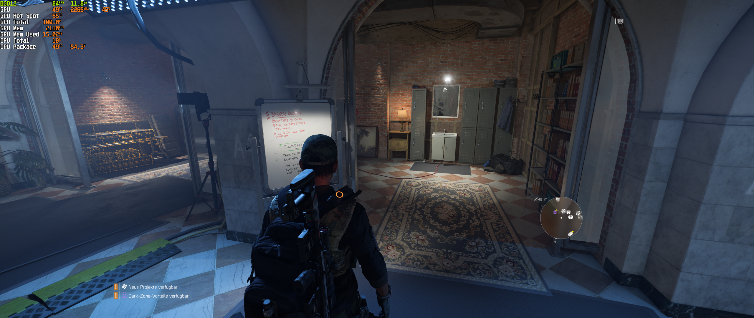

Habe jetzt auch mal den neuen Wundertreiber drauf.Erste Entwarnung,MPT/Wattmann läuft mit den gleichen Einstellungen,TS kein Performanceverlust festgestellt,jedenfalls bei mir.
RSR ist eine geile Sache
Division 2 ohne RSR@3440x1440@85PFS
Division 2 mit RSR@2560x1080@85FPS
Ersparnis gute 40-45 Watt,oh yeah

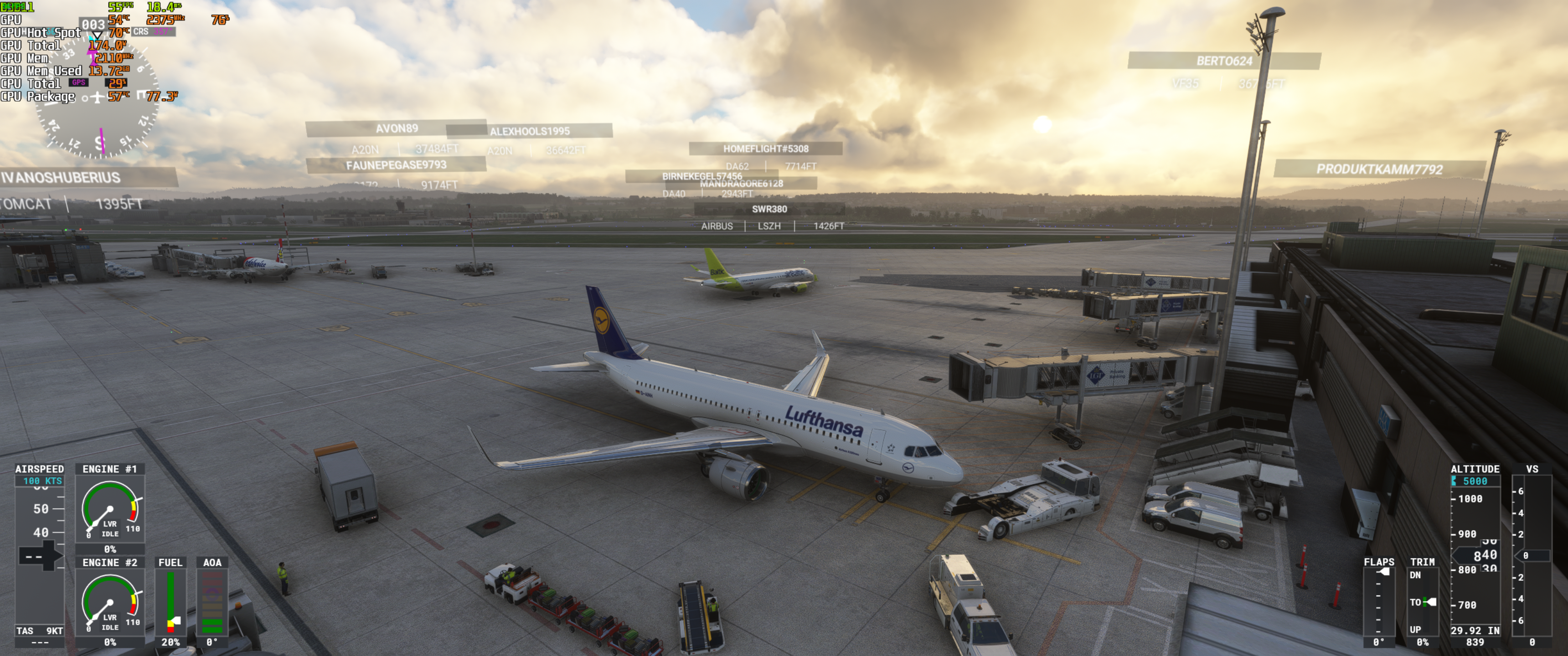

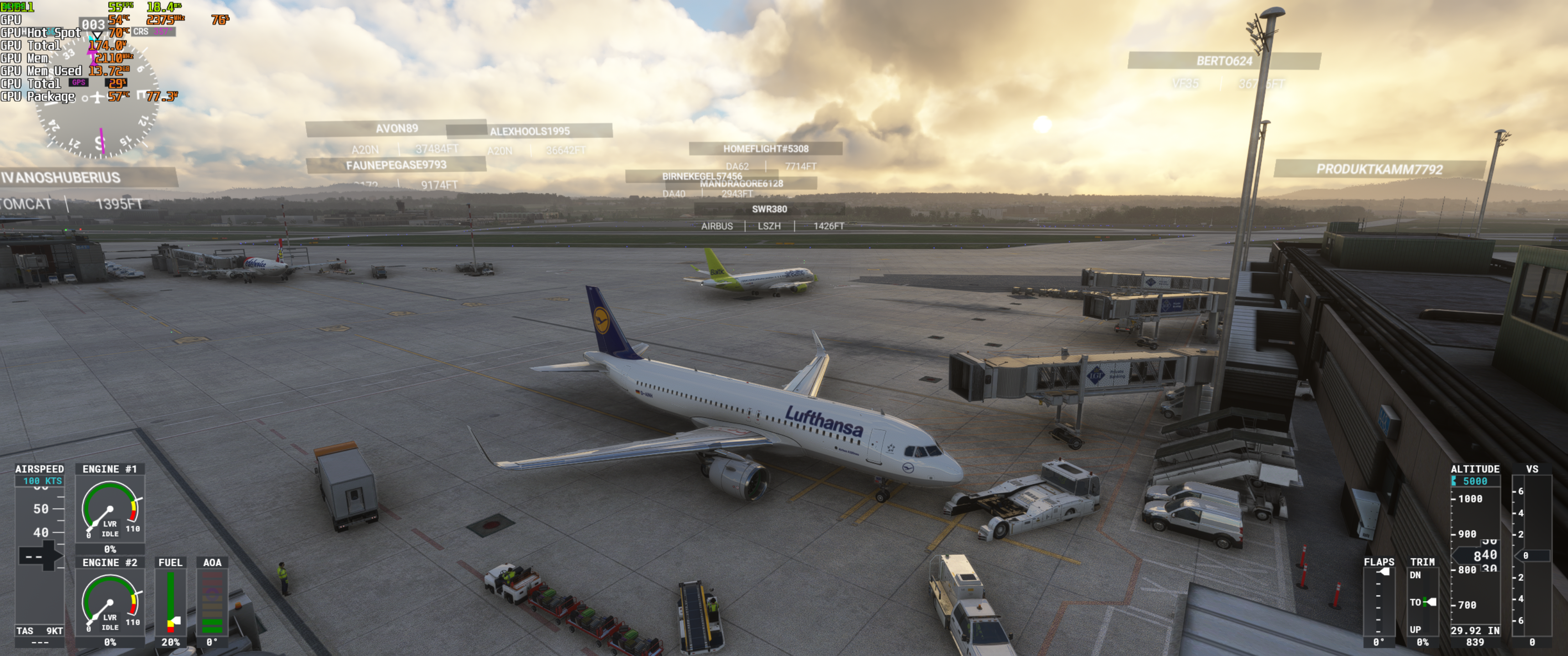

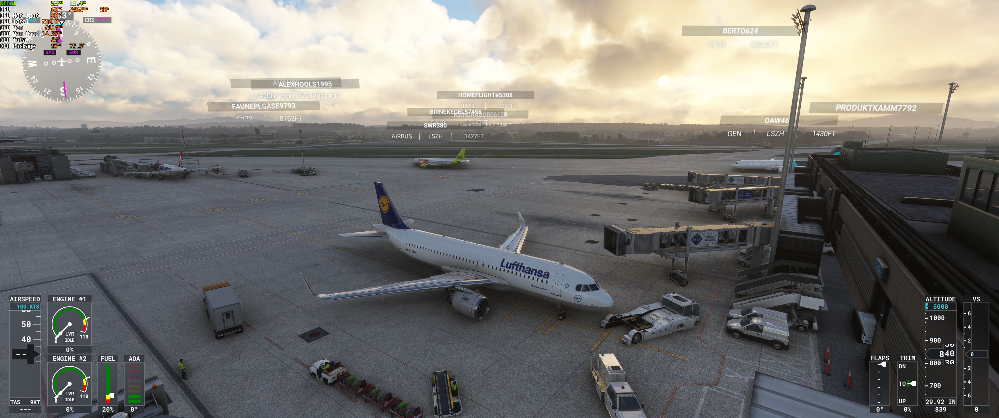

Beim MSFS sieht man schon mehr dass Bildqualität flöten geht,dafür ist die Stromersparnis nochmals höher bei gut 60 Watt.Auch gut zu sehen,dass sich an den FPS nicht viel tut,da fett im CPU Limit.Hoffe mit ausgereiften DX12 wird es besser ganz unabhängig davon dass solche FPS für MSFS reichen.Bisschen an Höhe gewonnen spielt dann die Bildqualität auch keine grosse Rolle mehr und die FPS steigen bis zu 100 an je nach Blickwinkel.
ohne RSR
mit RSR

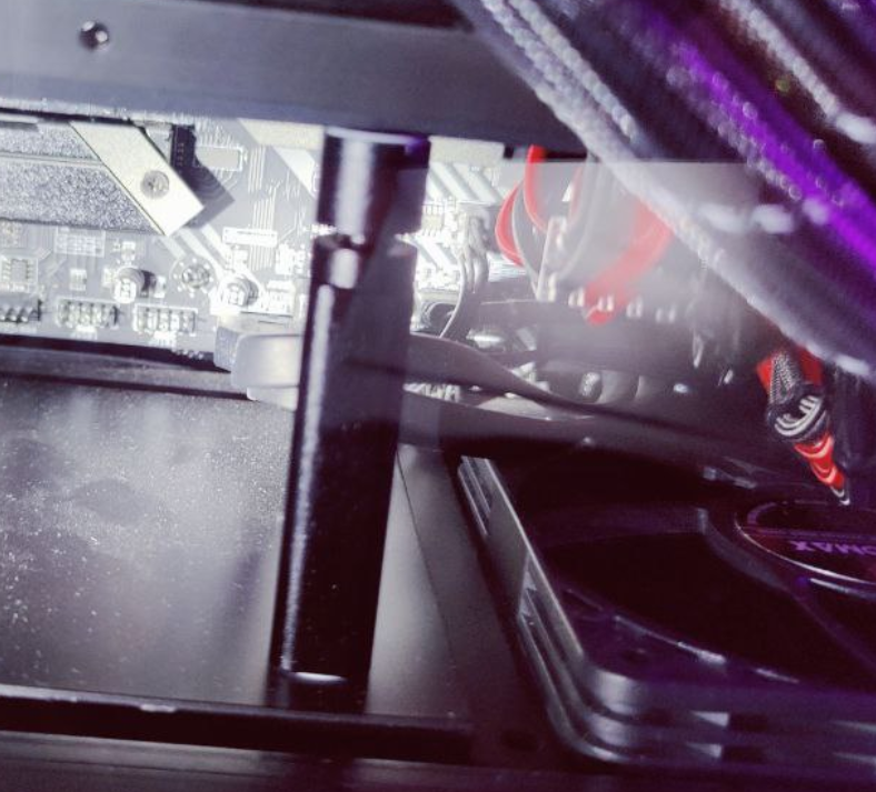

Bin erst jetzt am fummeln mit der Stütze für die Karte. Die HDD muss ausweichen, damit der Halter aufm Boden angebracht sein kann. Wenn ich die HDD in loser Zustand einfach neben den NT im Tunnel liegen lasse, wird das zu laut ? Eigentlich noch besser entkoppelt oder ich wickle die in ein Schaum. Irgend Idee ?

Firstdim schrieb:Bin erst jetzt am fummeln mit der Stütze für die Karte. Die HDD muss ausweichen, damit der Halter aufm Boden angebracht sein kann. Wenn ich die HDD in loser Zustand einfach neben den NT im Tunnel liegen lasse, wird das zu laut ? Eigentlich noch besser entkoppelt oder ich wickle die in ein Schaum. Irgend Idee ?
hab den Original Halter der Red Devil gleich in die Ecke gefeuert.. viel zu sperrig das Teil...
Hab mir stattdessen den geholt

Ja, bei mir exakt an der Stelle rechts ist der Platz für HDDs und Laufwerke, da wo du den Lüfter hast.
Jetzt habe ich sie...angeseilt. Da sind aber nicht allzu viele Stellen für einen Halter, da überall kommt zum Kontakt mit der Lüfter.
Wie hast die Stütze befestigt ? Nur eingeklemmt? da kann bei jede Tower Bewegung der Halter wegrutschen und die Karte knallt nach unten.
Ja.. Nur geklemmt. Also ich bewege den Tower nicht. Glaub auch nicht, dass da was nach unten knallt wenn sie wegrutscht. Ist ja nur eine zusätzliche Stütze.. Der PCI Slot hält die dann ja eh.Firstdim schrieb:Wie hast die Stütze befestigt ? Nur eingeklemmt? da kann bei jede Tower Bewegung der Halter wegrutschen und die Karte knallt nach unten.

Firstdim schrieb:Es ist anders, wenn du die Karte langsam hängen lässt, und anders, wenn die Stütze plötzlich weg rutscht. Das ist so als hätte dir Jemand den Stuhl plötzlich wegreißt und du knallst zum Boden.
man sollte die Stütze ja auch nicht festknallen ich hab sie nur leicht auf Spannung damit ich nicht zusätzlich Kraft auf den Slot ausübe.. hab sie paar mal neu justiert. Da knallt nix.
Bei mir ist sie übrigens kurz vor dem ganz rechten Lüfter.. also nicht am Rand

Eigentlich kann man jetzt mit den eingesparten Watt noch versuchen etwas an den Frametimes zu feilen.Tornavida schrieb:RSR ist eine geile Sache
