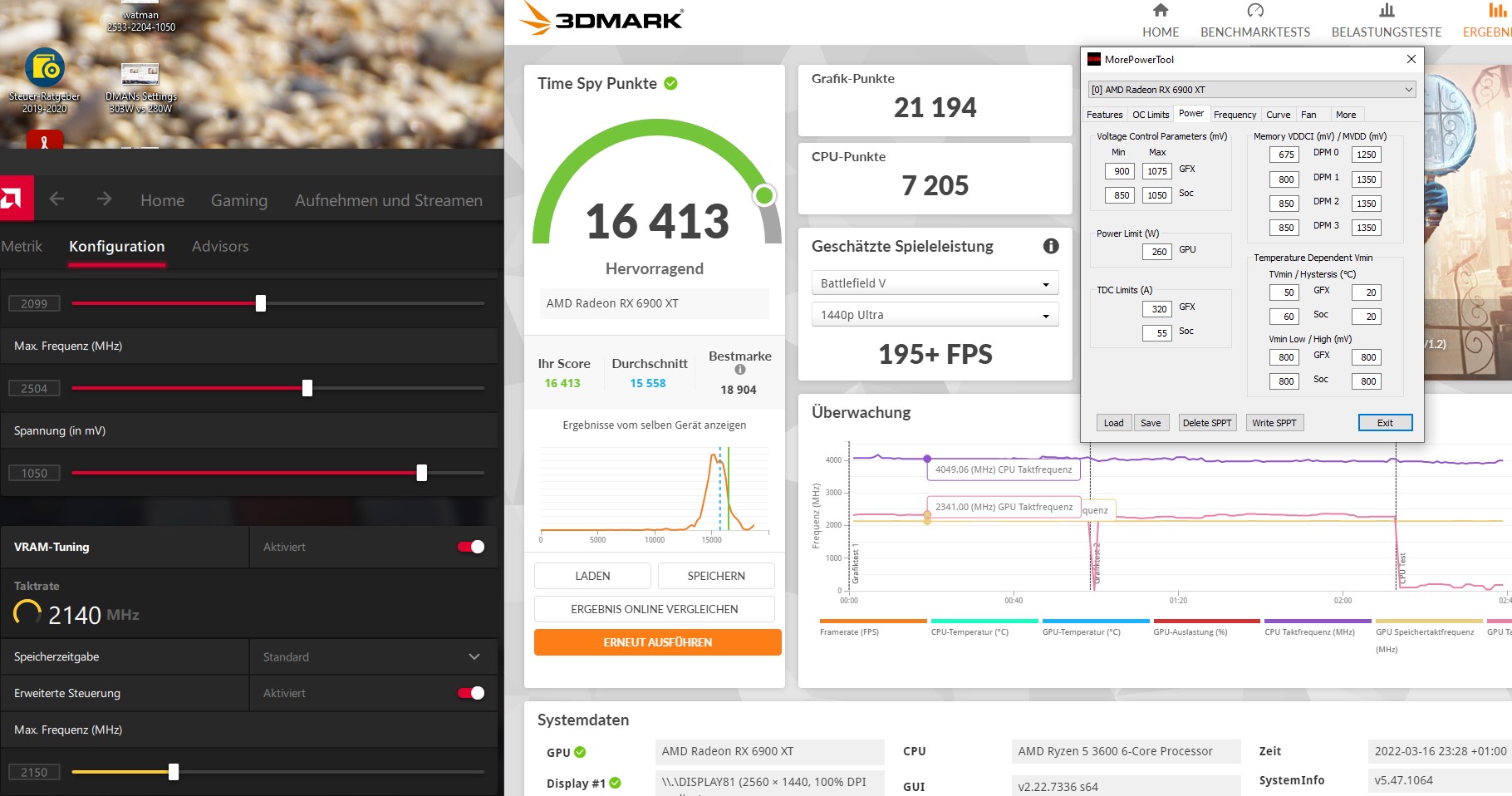

Nochmals bisschen weiter optimiert.1mV im Treiber weniger,Fclk etwas angepasst sonst immer noch gleich.

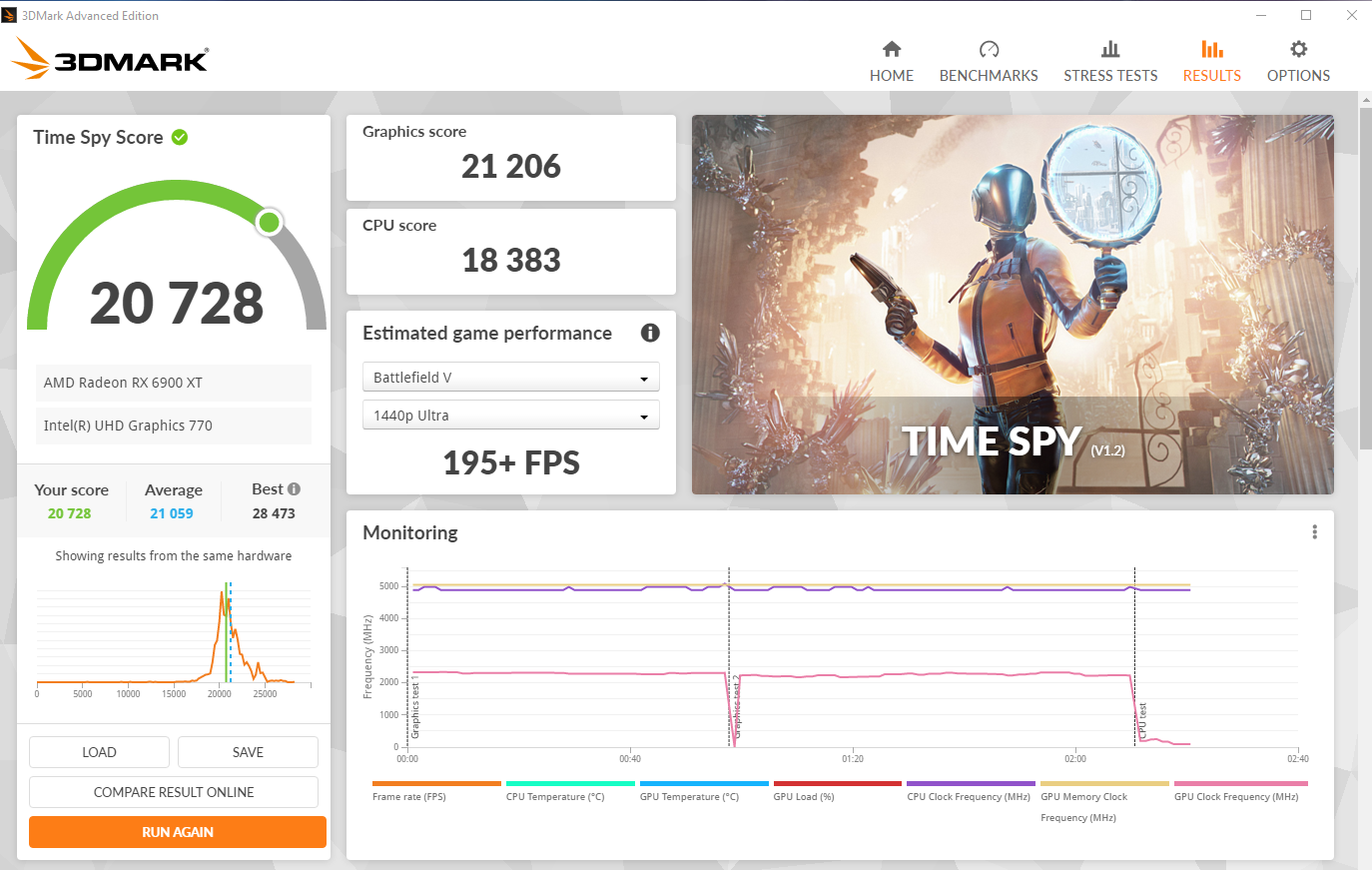

Was versteckt sich eigentlich hinter Intel UHD fĂŒr ne CPU+Ram ?
... welche Latenz in AIDA

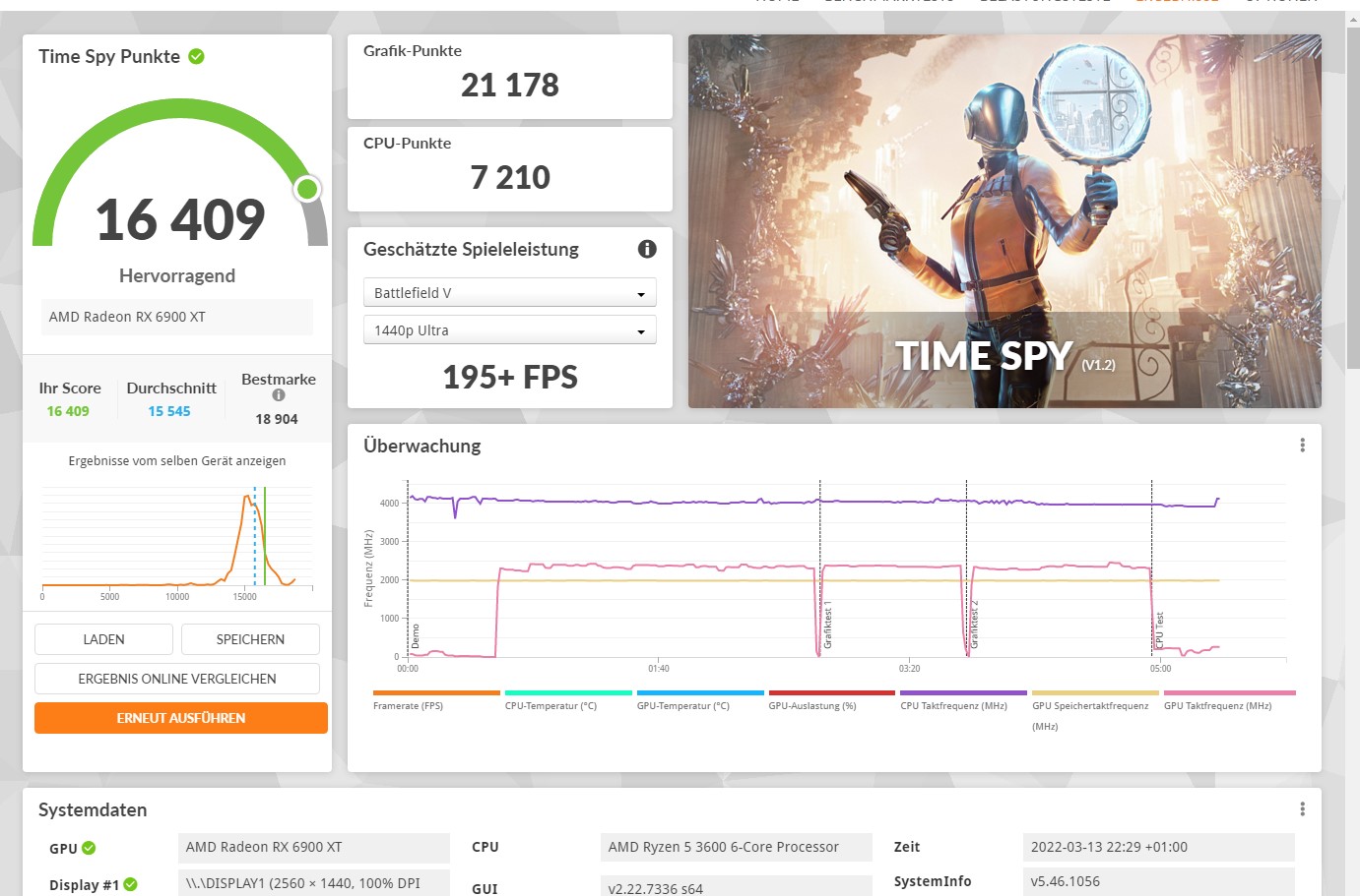

So, jetzt bin ich aus Neugier erst Mal von 250W Limit auf 240W gegangen und abgeschnitten, sehe ich aber keinen Grund höher als 250W zu gehen, da es very stabil lĂ€uft, außer gepaart mit anderen Werten die ich ausprobieren werde, die Änderung ratsam wĂ€re. Silent BIOS
Die 250W lÀuft mit 1075mV/ 1050 Soc
Wattmann:
2201 min
2533 max Freq
1050 Spannung
Denke da ist nicht mehr Luft fĂŒr Änderungen vor allem könnte instabiler werden.
Time Spy:
16187/20811 GPU/ 7166 CPU
Das interessante bei 280W Limit kaum Unterschiede sowohl bei OC wie silent.
16409/21178 GPU/7210 CPU
Bei 303W Limit OC BIOS
16584/21645/7134
Da hier wiederum minimal der Anstieg, glaube ich nicht, dass eine weitere Steigerung auf 320-350W besondere gewinne mit sich bringt, vor allem in Zusammenhang mit verbrauchte Energie.
Ja, es ging auch mit 350W an dem 600W NT, jedoch verfÀlschte Werte durch Teamviewer.
FĂŒr Anregungen wie immer bin ich dankbar.

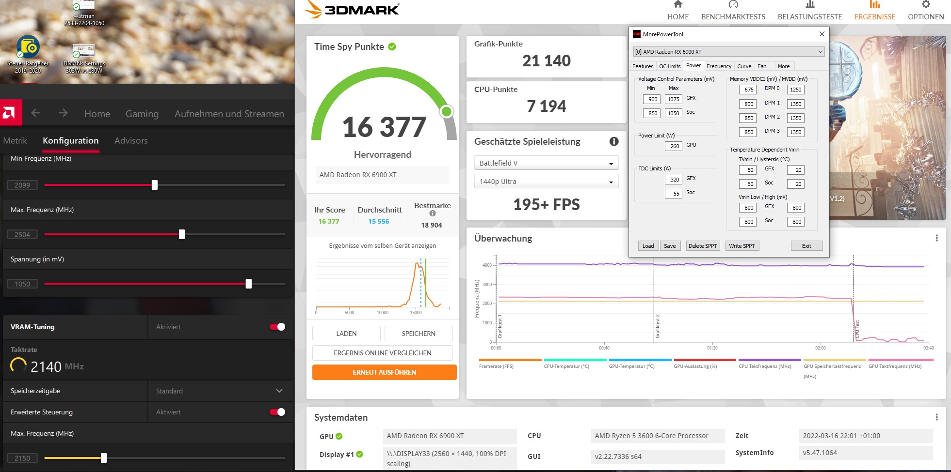

TatsĂ€chlich ist bei 1033 und VRAM rauf abgestĂŒrzt in dem Test2, da ich die SOC Spannung noch bei altem lies.
Der Linienverlauf war bis zum absacken, gerade, aber etwa so unruhig wie Foto rechts.
Die linke Foto zeigt schon noch mal die Aufstockung auf 1075soc und zwar etwa kleinere Werte, aber die Linie verlÀuft wie eine Wasserwage, falls das positives Zeichen ist.
Ich möchte stabile Frames, ruhiges Bild, und wenn das ganze bei Leistung gepaart mit etwas sparsameren Betrieb kommt, dann genial.

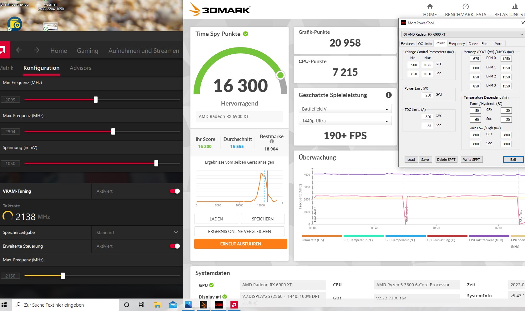

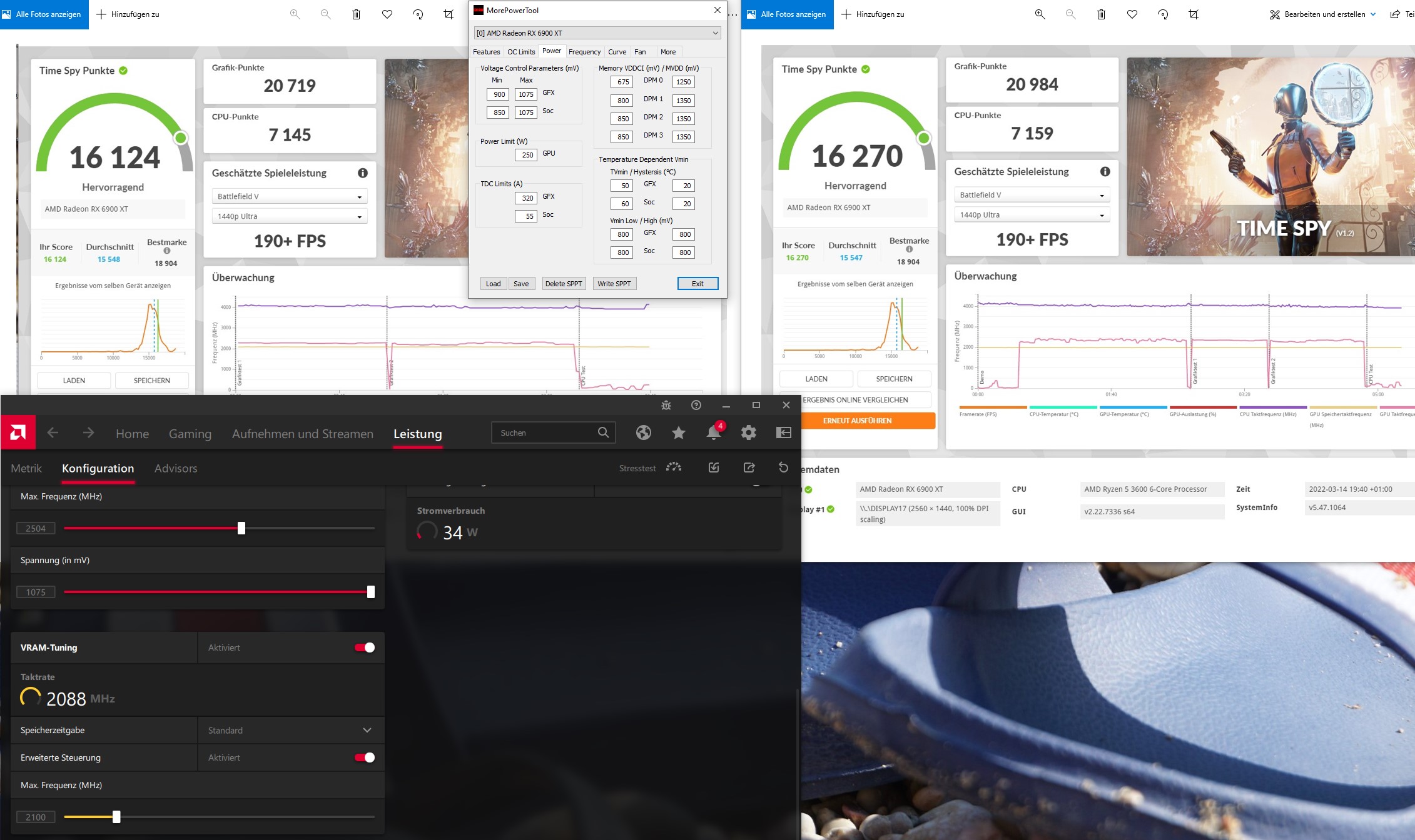

Meine endgĂŒltige Einstellungen links mit 260 Power Limit, 250W war auch ordentlich(siehe rechte Foto).
In der Mitte 280W Silent(280W OC waren die Werte leicht schlechter)kaum Unterschied gegenĂŒber Option mit 260/250W, dafĂŒr höhere Temps.
Bevor mich Jemand fragt, ja, bin weiter mit Einstellungen gegangen bis Absturz und dann ein zack zurĂŒck, so zb VRam ging knapp ĂŒber 2160.
Mir ist klar, dass mit besseren CPU und RAM sowieso, wĂŒrde ich mit Low Settings bessere Ergebnisse als mit high Settings bei aktueller Hardware.
Da mich verfĂŒgbare Power mehr als ausreicht, irgendwann bei EngpĂ€ssen kann ich nachrĂŒsten und die Reserven entfalten lassen.
Wie bewirkt sich solche 2150 Frequenz auf RAMs Lebensdauer usw ?
Die minimalle Frequenz habe ich im Wattmann von 2200 auf 2100 gesunken ohne ein Unterschied zu merken, einfach euren Rat gefolgt, keine Ahnung, was besser ist.
Die maximalle Frequenz geht auch stabil gut 2562, bin aber zurĂŒck auf 2150, da laut time spy Diagramm, werden kaum solche Werte erreicht und auch im Overall, sah ich Werte um 2350.

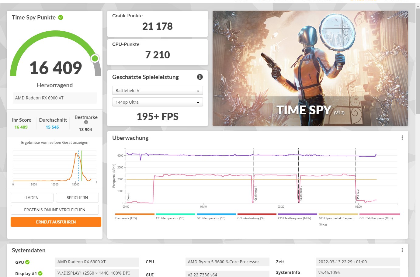

So, jetzt, wo ich fertig bin, schon bekomme ich die Krise, wenn ich ĂŒberlege, bei nĂ€chst Treiberupdate alles erneut machen zu mĂŒssen, glaub/hoffe, dass das nur Feinheiten werden.
Update:
Die erste und letzte Foto sind die gleiche Settings, aber minimal andere Ergebnisse.
AnhÀnge
  • 260W silent 2150 Vram1050spannung, 2504 maxfreq2099minfreq1075GFX1050soc optimum +++.jpg
  • 250W silent 2150 Vram1050spannung, 2504 maxfreq2099minfreq1075GFX1050soc optimum++.jpg
  • ! 250W silent 2150 Vram1050spannung, 2504 maxfreq2099minfreq1075GFX1050soc optimum++))).jpg

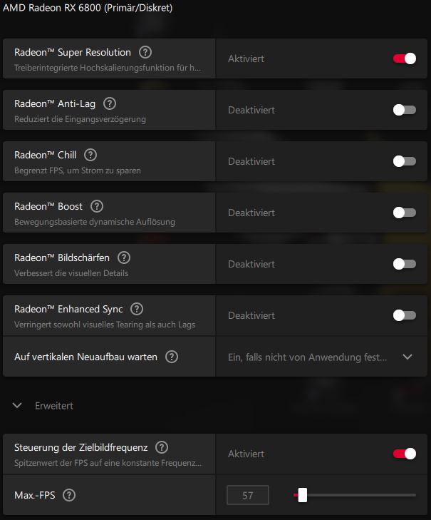

zwecks Treiber

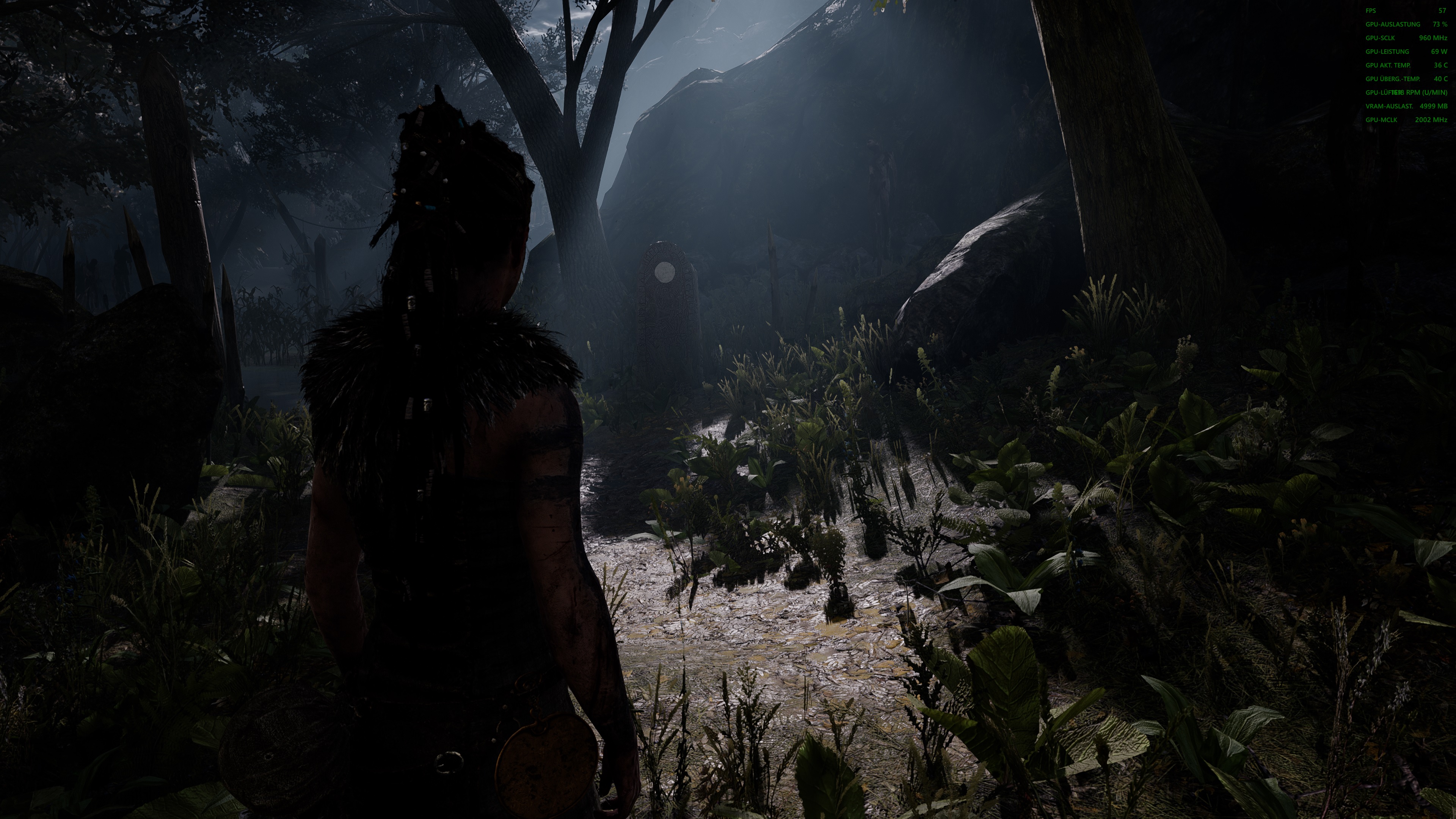

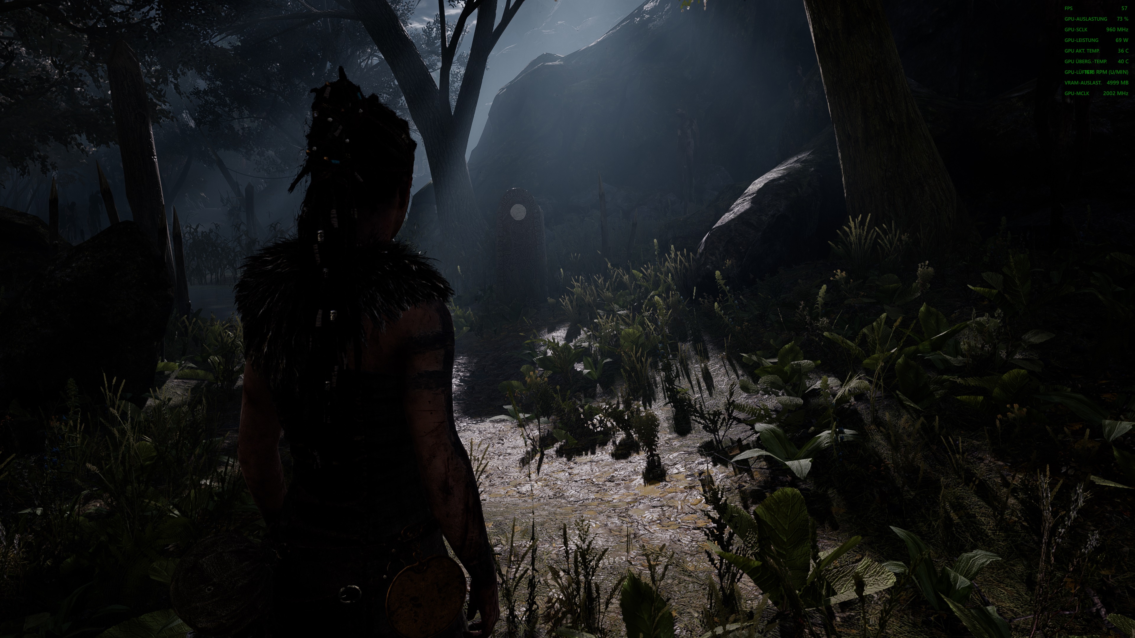

Heute wirds@22.3.1 erstmal sparsamer, weil man dann theoretisch RSR in jedem Game per Treiber nutzen kann.
(theoretisch soll der Treiber heute irgendwann kommen; .... FSR 2.0 dann erst in Q2)
RSR sollte dann so Àhnlich wie in Hellblade aussehen:
AnhÀnge
  • GefĂ€llt mir
Reaktionen: Firstdim, ron89 und Verak Drezzt

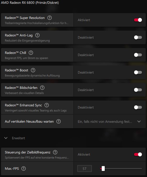

Mit RSR geht Chill net mehr gemeinsam, dann nur noch Zielbildfrequenz.
Da muss man evtl. mal die gamespezifischen Profile löschen.
Positiverweise, evtl. wichtig fĂŒr kleine GPUÂŽs, geht auch 1800p+RSR quasi als doppelte Sparmaßnahme.
(also man ist net gezwungen 4k zu nehmen)

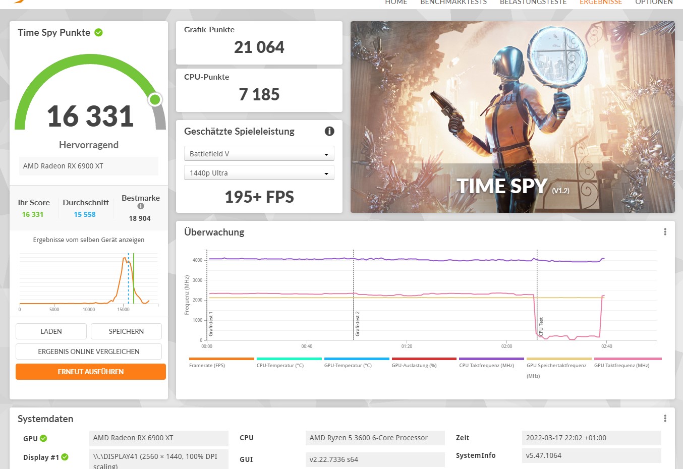

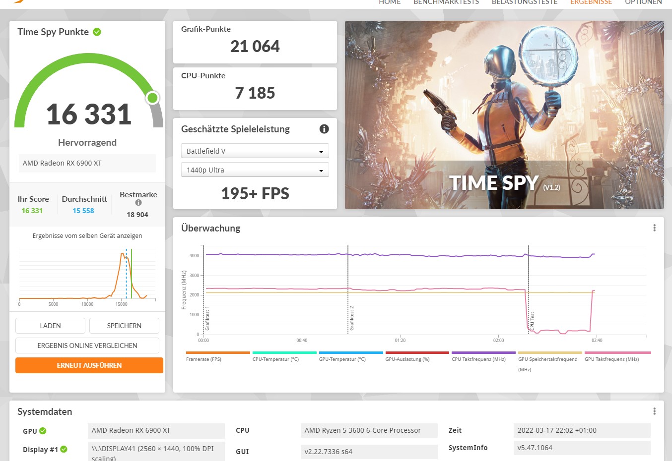

Die neue Adrenalin drauf und gleich noch mal gebencht.
der neue Treiber ist minimal langsamer, Tests mehrmals wiederholt.
AnhÀnge
  • ! 260W silent 2150 Vram1050spannung, 2504 maxfreq2099minfreq1075GFX1050soc optimum++))).jpg
