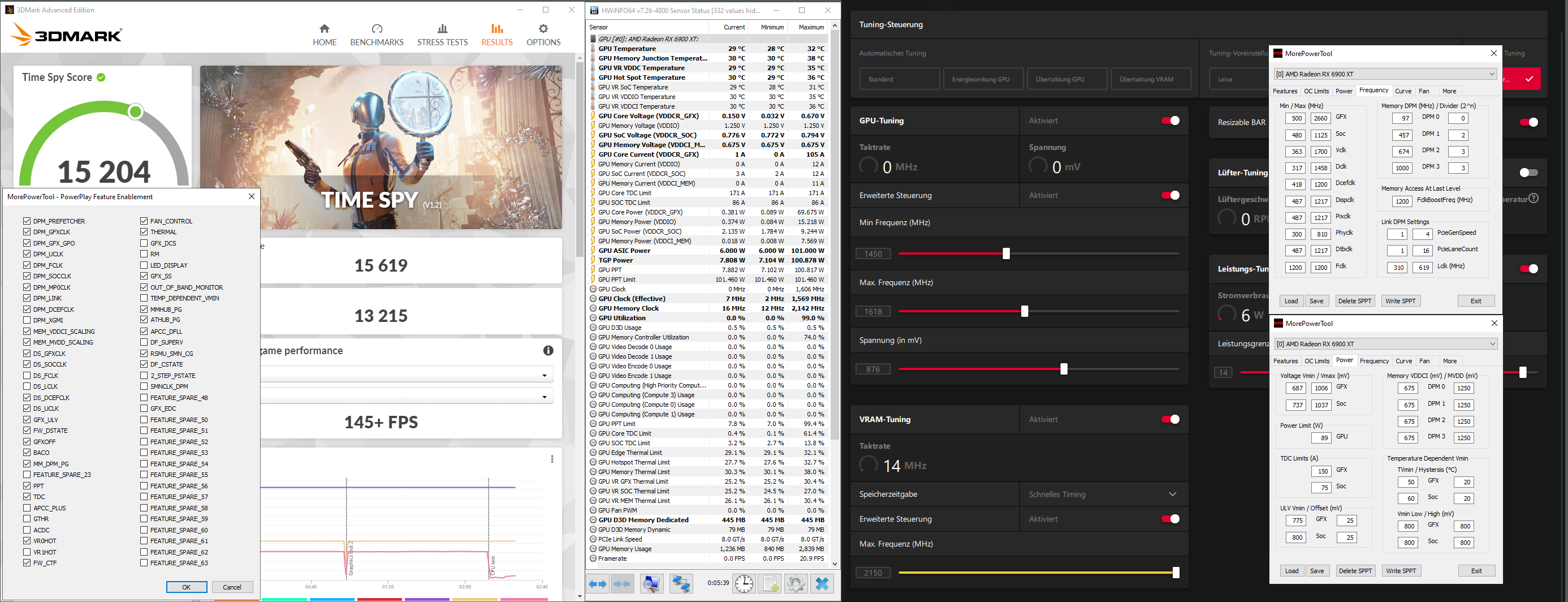

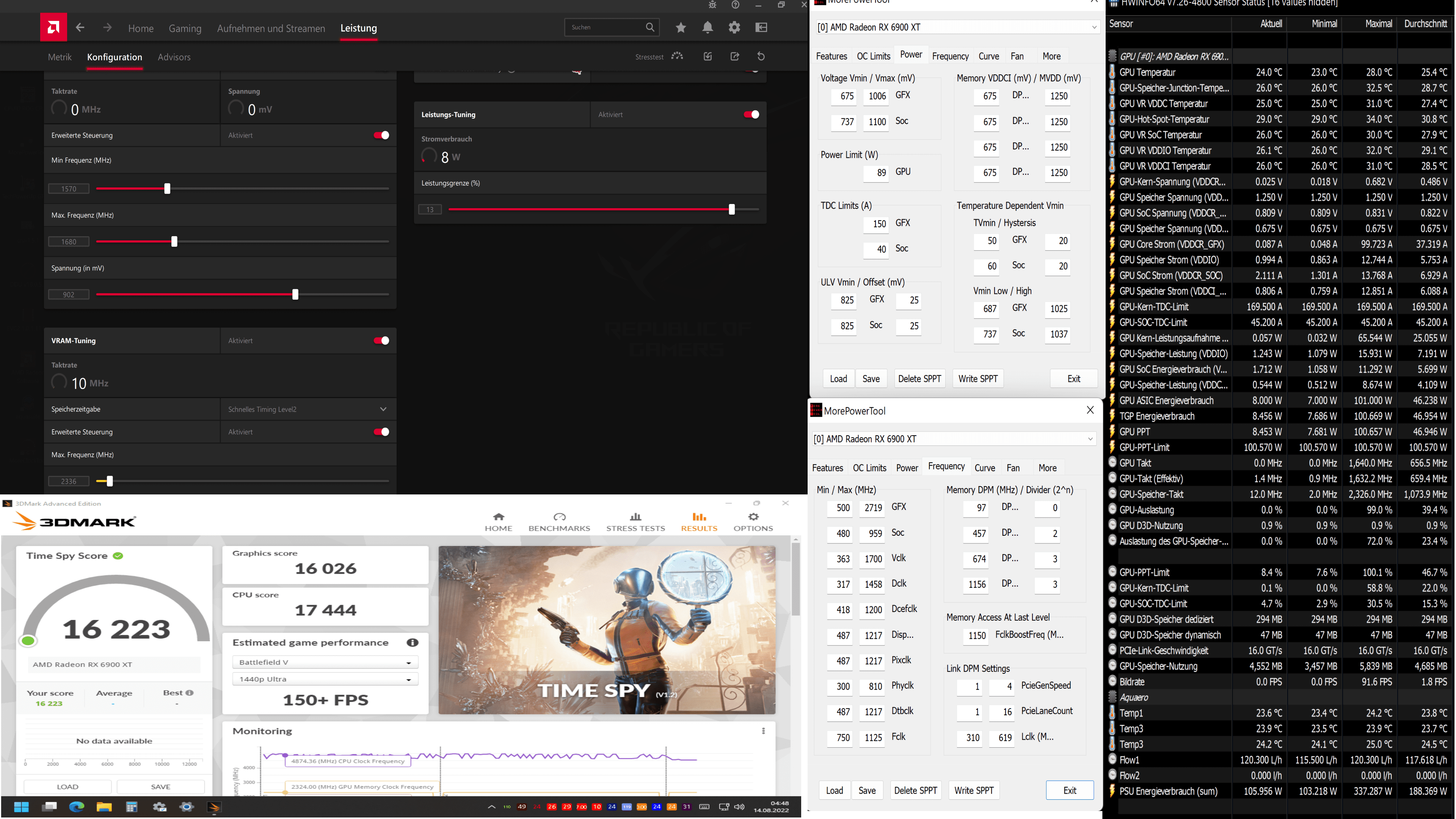

Shakj schrieb:
Das ist mein 200 Watt-Setting aktuell.

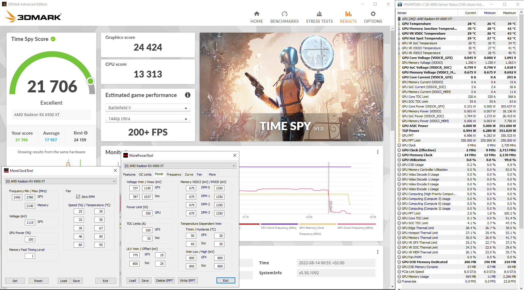

Ich habe einfach mal frech deine Settings 1:1 für meine 6900XT übernommen. Komme damit auf 19.480 Punkte im 3D Mark und 9.614 im Port Royal. (AMD Referenzmodell)
Ist ja schon schockierend wie wenig Leistung man trotz ganzer -100W TBP nur verliert.

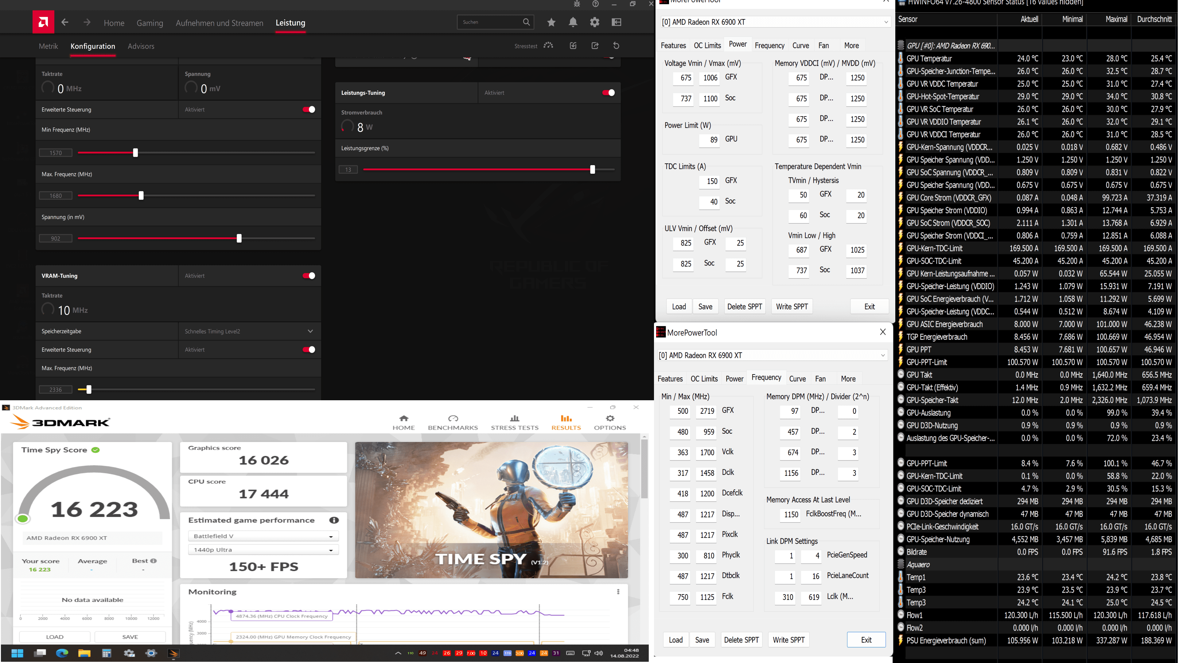

Shir Khan schrieb:
Schau dir auch mal die Minimalspannungen an. 675 überall bei VRAM könnte gehen, testen, ob es was bringt. Und wenn Min GFX (und ggf. Min Soc) tiefer als default sind, solltest du das Treiber-Offset noch weiter senken können.
Wo hast Du denn da was geändert? Da stehen bei mir Default die gleichen Zahlen mit 775 GFX ULV min und 800 SoC bei 25 Offset (hab mittlerweile die neuste Version vom MPT). Min-Voltage oben auch mit 825. Hatte mir gerade Dein 200 Watt Setting im Luxx angesehen, aber da verstehe ich gerade nicht wieso die Maximalwerte im HW-Info nicht mit den Settings im MPT übereinstimmen.
Die Differenz von 10% im Graphicsscore sind zu Hälfte der Boost im Core, soweit ich das sehe. Die anderen 5% versuche ich noch zu verstehen. Sind das die 20 Grad Unterschied oder noch andere Settings? PCI 3.0 bei Dir auch, wie bei mir. Oder mein auf 4GHz gedrückter 3700x, aber weiß jetzt nicht, ob Timespy da schon ein Problem macht.
VRAM hab testweise auf 2150 gestellt, da aber direkt 400 Punkte weniger als bei 2112. Daher bin ich da wenig optimistisch, dass da noch viel "geht", wenn ich schon an der Korrekturgrenze bin. Stromverbrauch SoC und VRAM sind ja bei uns beiden nach Screenshot eh identisch im Maximalwert.
Nicht, dass ich meine Karte dazu prügeln wollen würde oder könnte, aber nachvollziehen will ich es schon irgendwie.
Ist bei meiner auch. Weil der Speicher Fehler raushaut und die Korrektur eingreifen muss. Lass es einfach bei 2112.
Ich persönlich sehe nicht so den Sinn in einer Reduzierung der Min Spannungen. Die liegen unter Last doch eh nicht an und führen im idle sicher nur zu Instabilitäten. Der Verbrauch im Idle ist doch eh schon niedrig-einstellig.
Reaktionen: b|ank0r
Da unten bei ULV/Offset ändere ich nichts.
Genau, um Voltage VMin geht es mir. Und du hast recht, bei meinem 200W-Run in der Liste hatte ich die noch unverändert bei 825 mV.

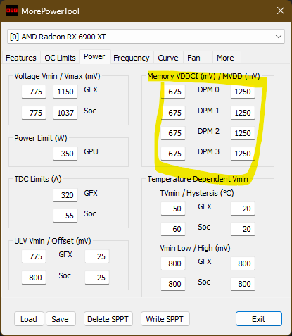

Inzwischen testen wir erfolgreich niedrigere Min-Werte. Beispiele:
100 W
350 W
Tun sie doch. Limits 200W/320/55A. Oder welche Werte meinst du?

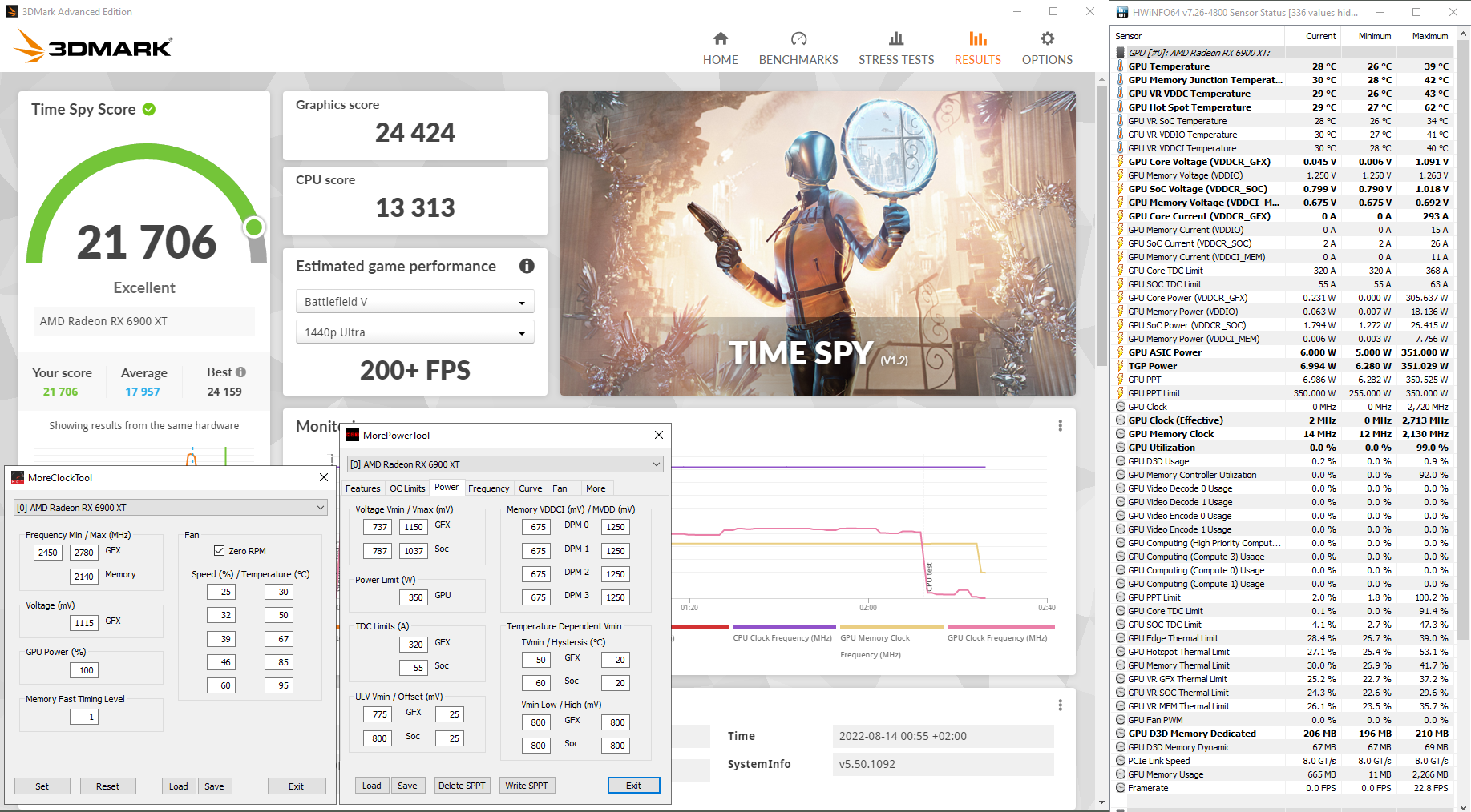

Der Chip auf meiner Karte geht außergewöhnlich gut und die Karte ist mehrfach gemoddet. Die Kürzel samt Erklärung stehen in der Liste drüben. Sollte also nicht der Maßstab sein. Aber das ist ja nicht die einzige Karte mit guten UV-Scores.
Ja, auch bei den VRAM-Modulen gibt es Unterschiede, was die OC-Fähigkeiten angeht.

Shir Khan schrieb:
Tun sie doch. Limits 200W/320/55A. Oder welche werte meinst du?
Danke Dir erstmal für die Antwort. Kann ich mir bei Gelegenheit anschauen.
Bei den Werten meinte ich das 200 Watt Setting in Post #26 auf Luxx, weil da SoC im MPT auf 987 steht und in HW-Info auf 1,001v läuft und VDDCI im MPT auf 725 und in HW-Info auf 775. Daher die Nachfrage. War jetzt nichts Weltbewegendes.
Ja, stimmt. Hab mir eine Reihe weiterer Screenshots hier angesehen. Soc weicht immer etwas ab und VDDCI manchmal. 50 mV sind allerdings viel.

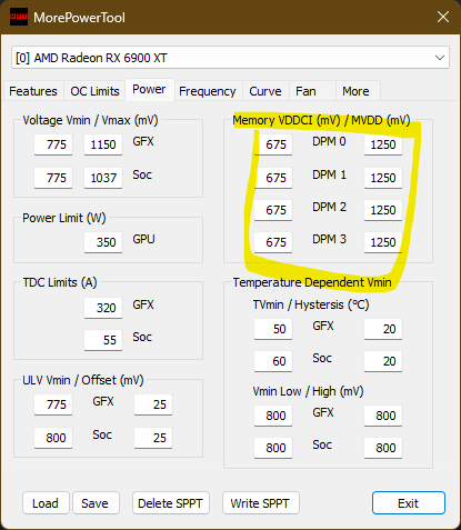

Ist aber egal, die gezeigten MPT-Werte waren eingestellt wie gezeigt. Die Memory-Spannungen stimmen ohnehin nicht mehr, die habe ich derzeit in jedem Run so:
Das ist derzeitiger 24/7-Gamingbetrieb hier. Aber alles fließt, und OCUV ist wirklich ein interessanter Zeitvertreib. Ergiebiger als reines Overclocking, um seine Karte kennenzulernen.
Reaktionen: A.Xander und Shakj

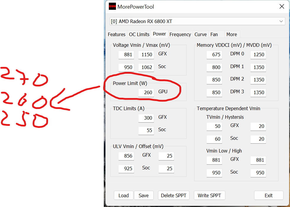

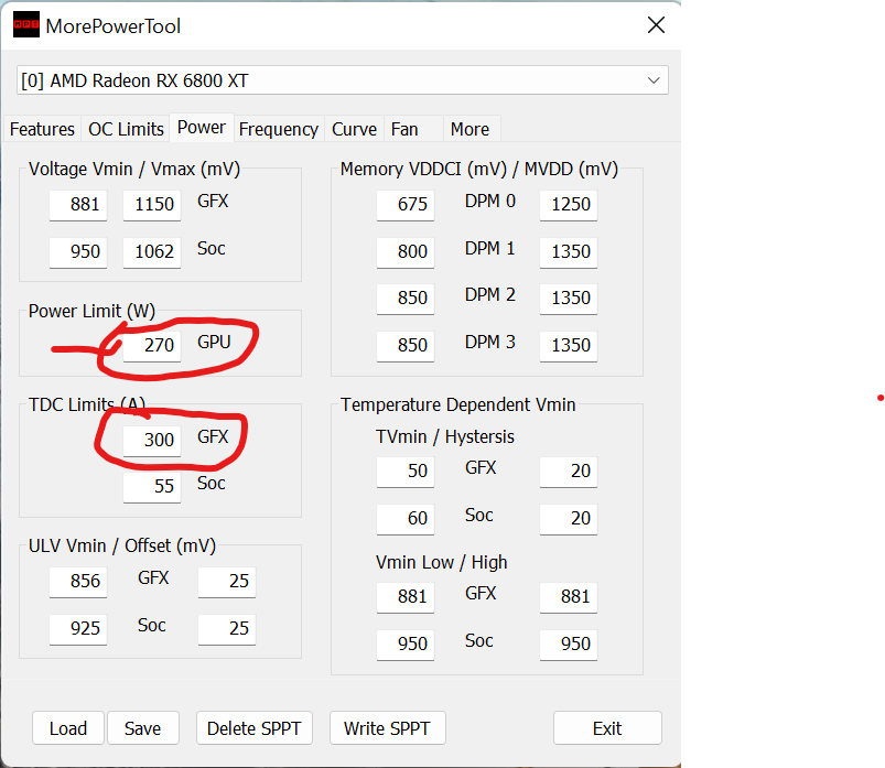

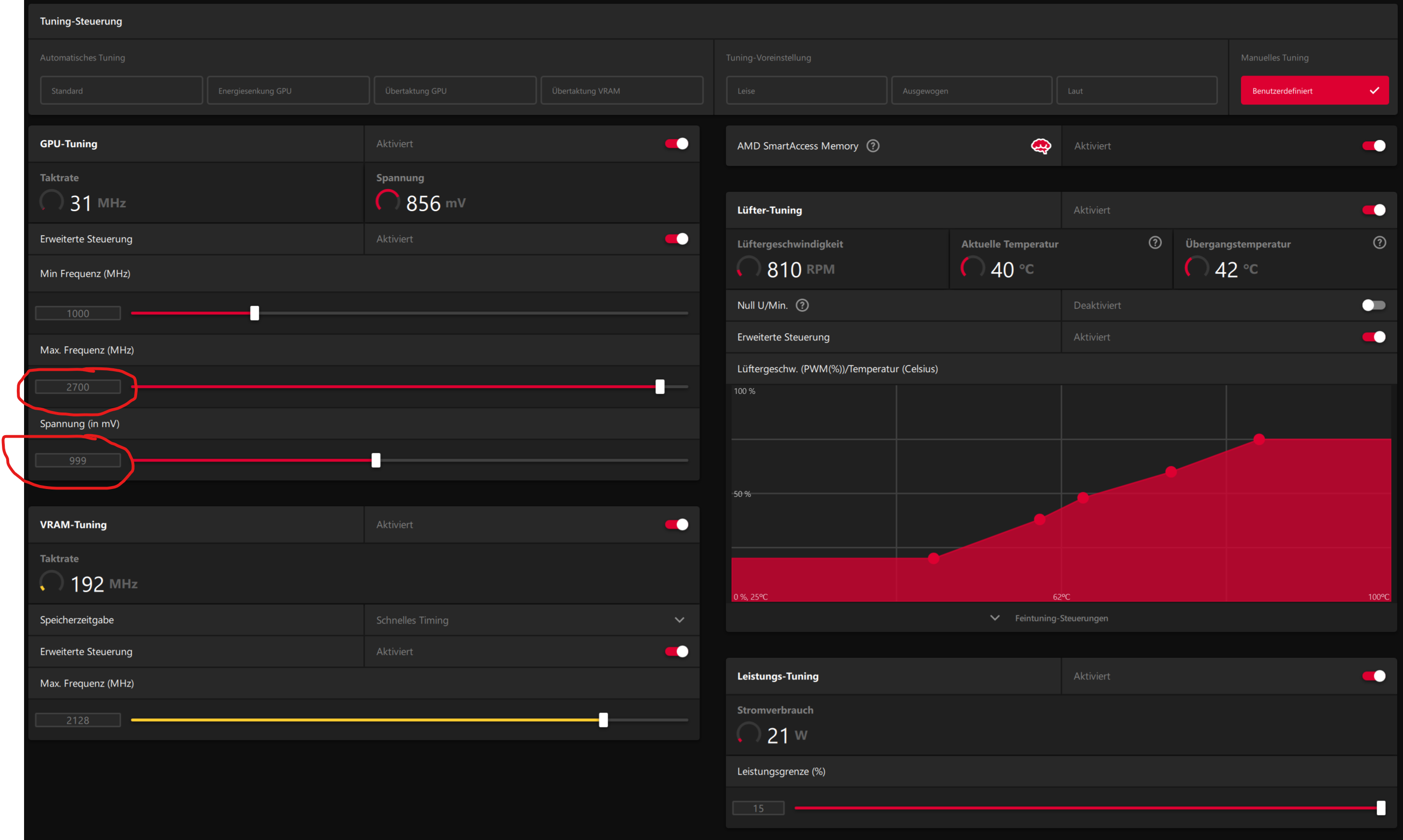

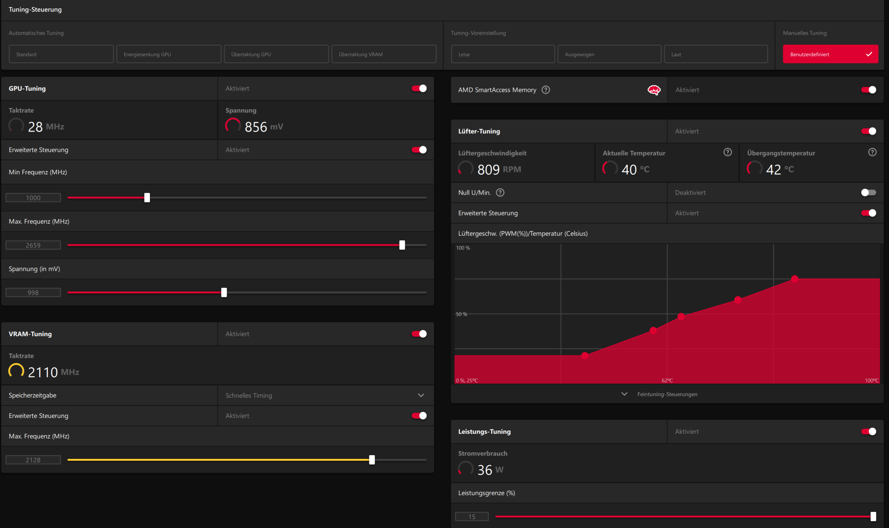

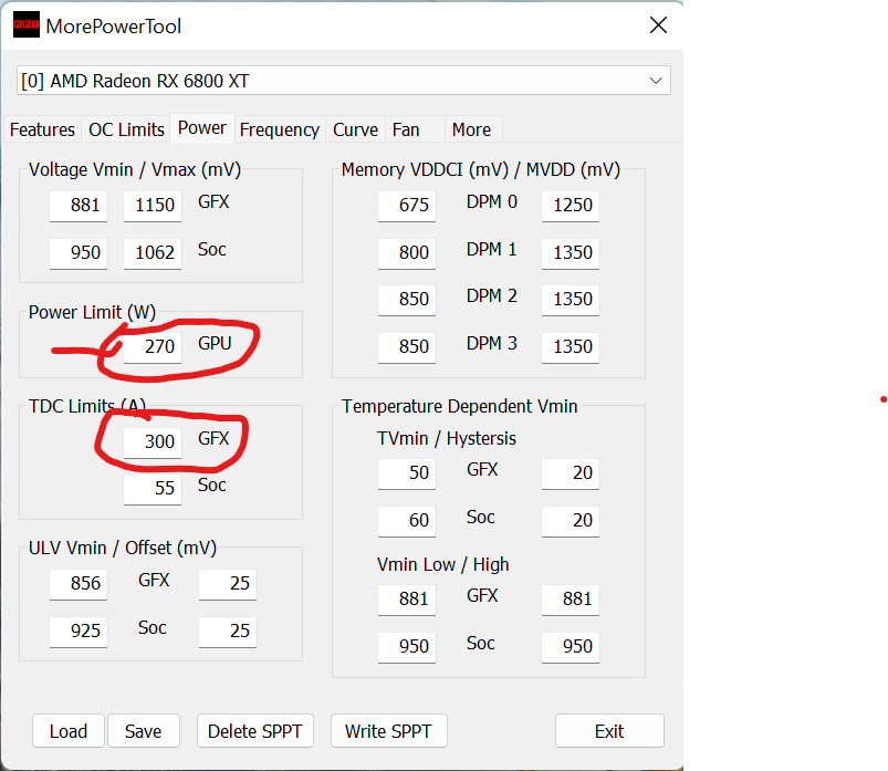

mVHallo,
was kann ich noch ändern, mit meiner 6800XT
Ziel ist UV + mehr Leistung:
Power Limit ist bei mir auf 270W von 289W
Soc ist auf 1062mV von 1150
wie viel Spare ich bei TDC Limit ein wenn ich von 300 z.b auf 280 gehe.
oder habt ihr noch tolle Vorschläge für 24/7

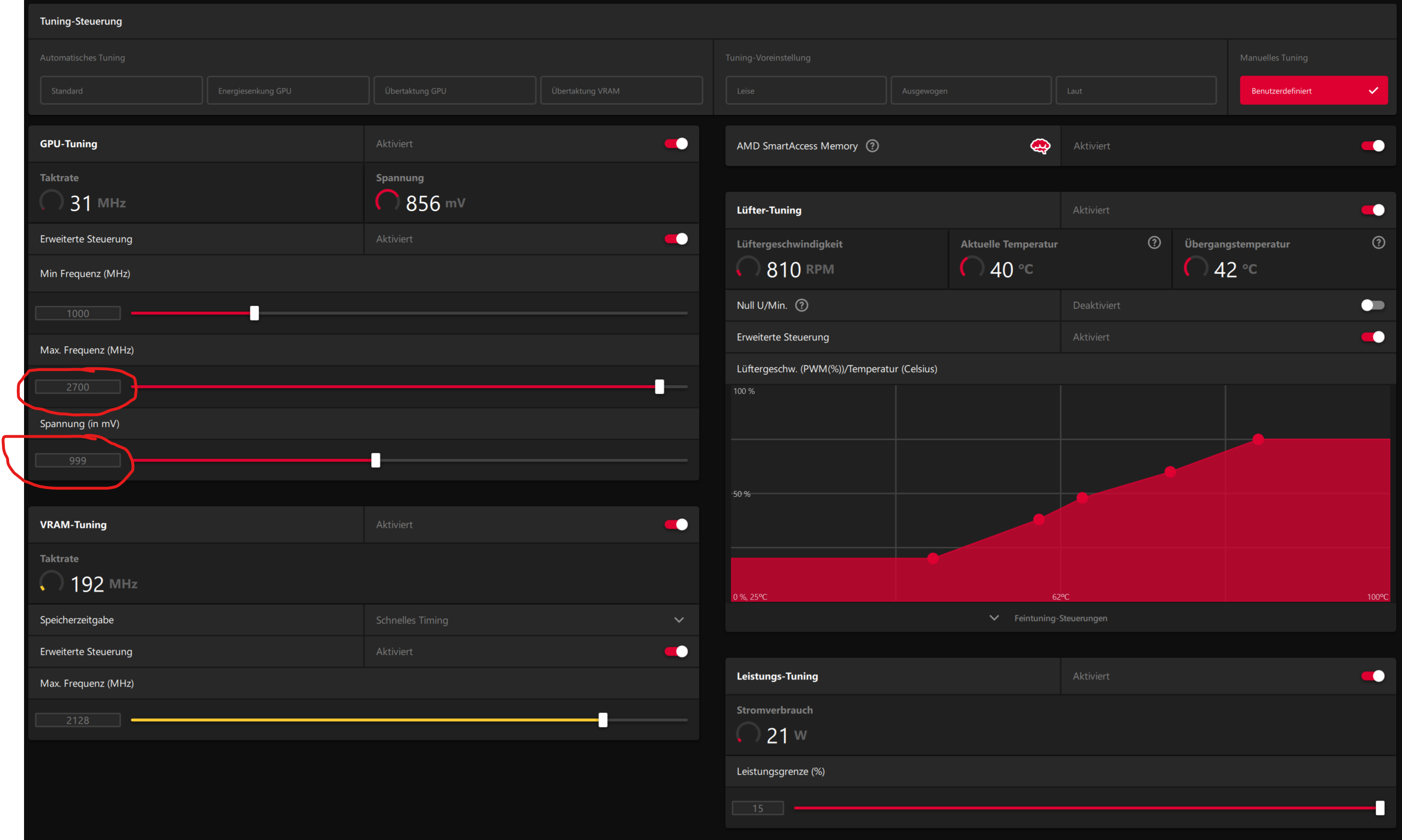

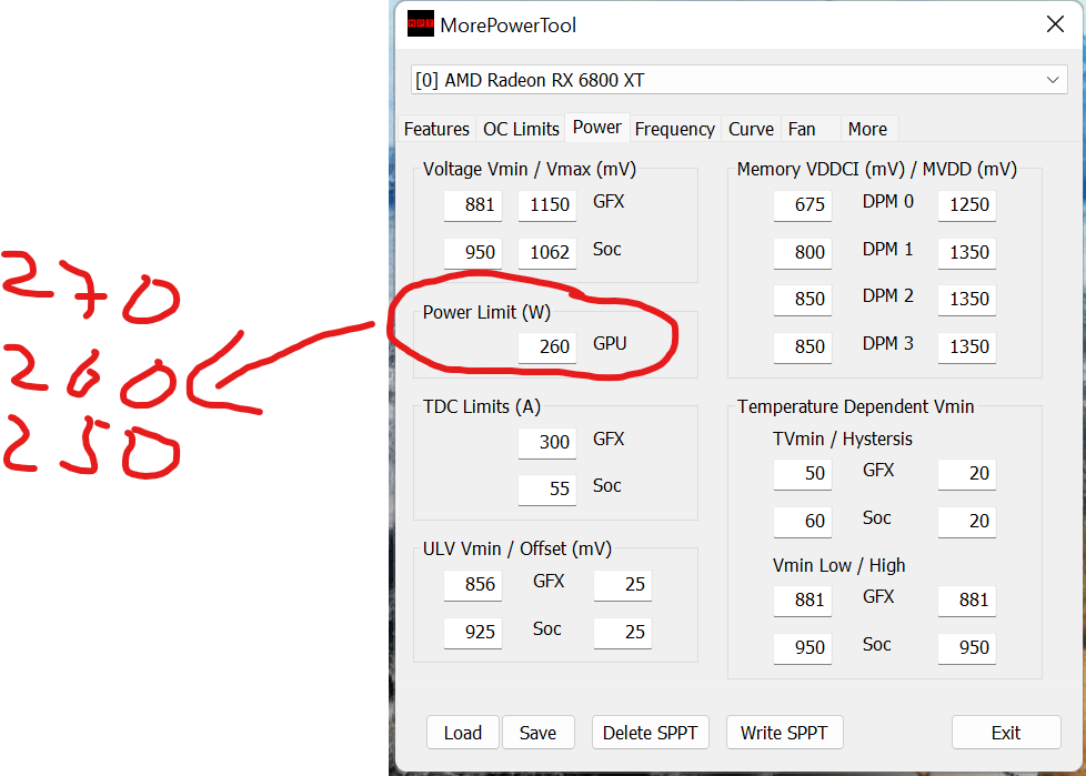

Also in Games mit dem Setting halte ich meine 2600mhz habe Testweise mal 10Watt mehr drauf gegeben
war vorher bei 260W
möchte Leistung und kühle Temps, mag auch keine lauten Lüfter haben.
Schau mal post #4.255 das konnte ich ereichen

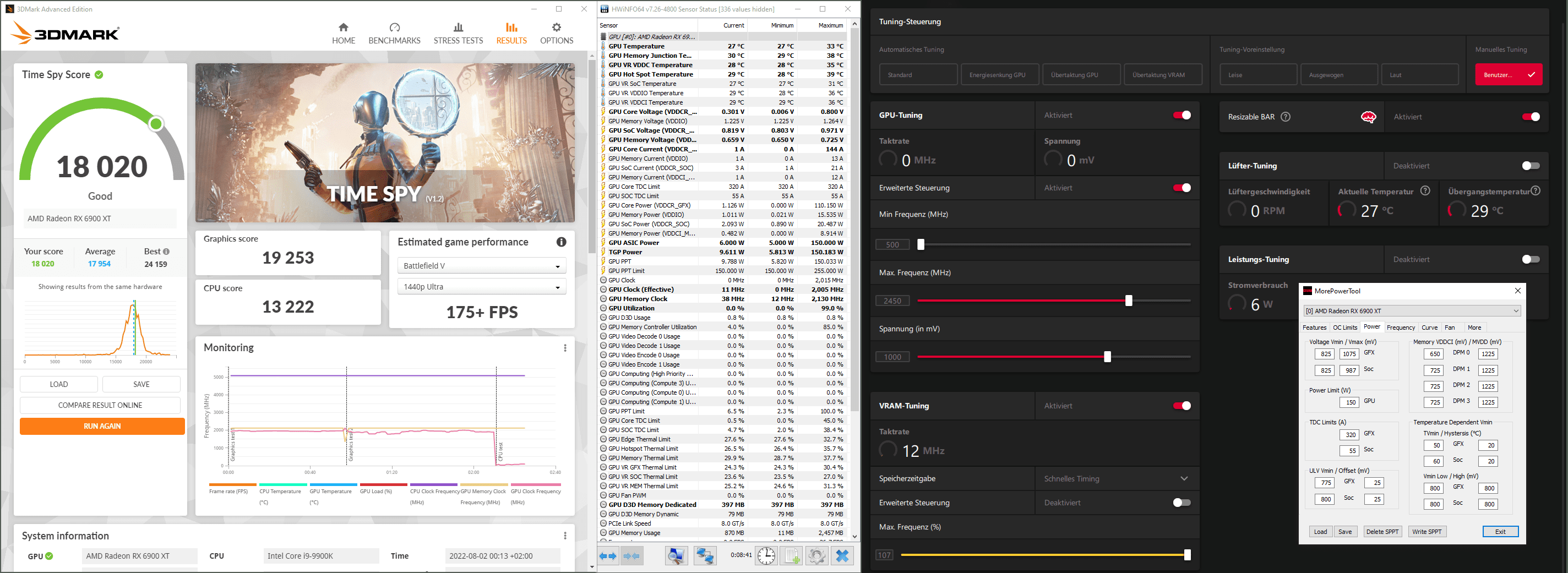

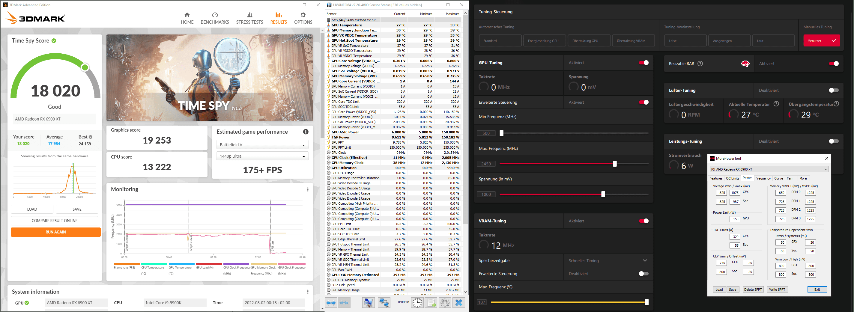

berichte mal über mein Undervolting
Asus ROG-STRIX-RX6700XT-O12G-GAMING
Mit MSI Afterburner nur von 1100 MV auf 1050 MV runter
Ergebnis:
weiterhin 2530 Mhz
Ersparnis:
ca. 45 Watt
Ohne Undervolting:
192 Watt
Mit Undervolting
142 Watt
Das ganze in WQHD 2k
Fazit keine nvidia Karte mehr. Was soll man mit so einem Stromfresser wie nvidia. :D
