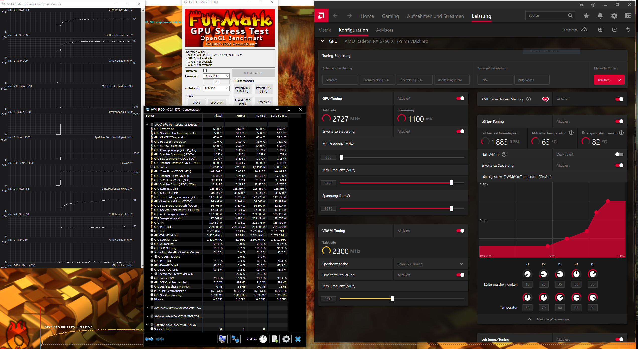

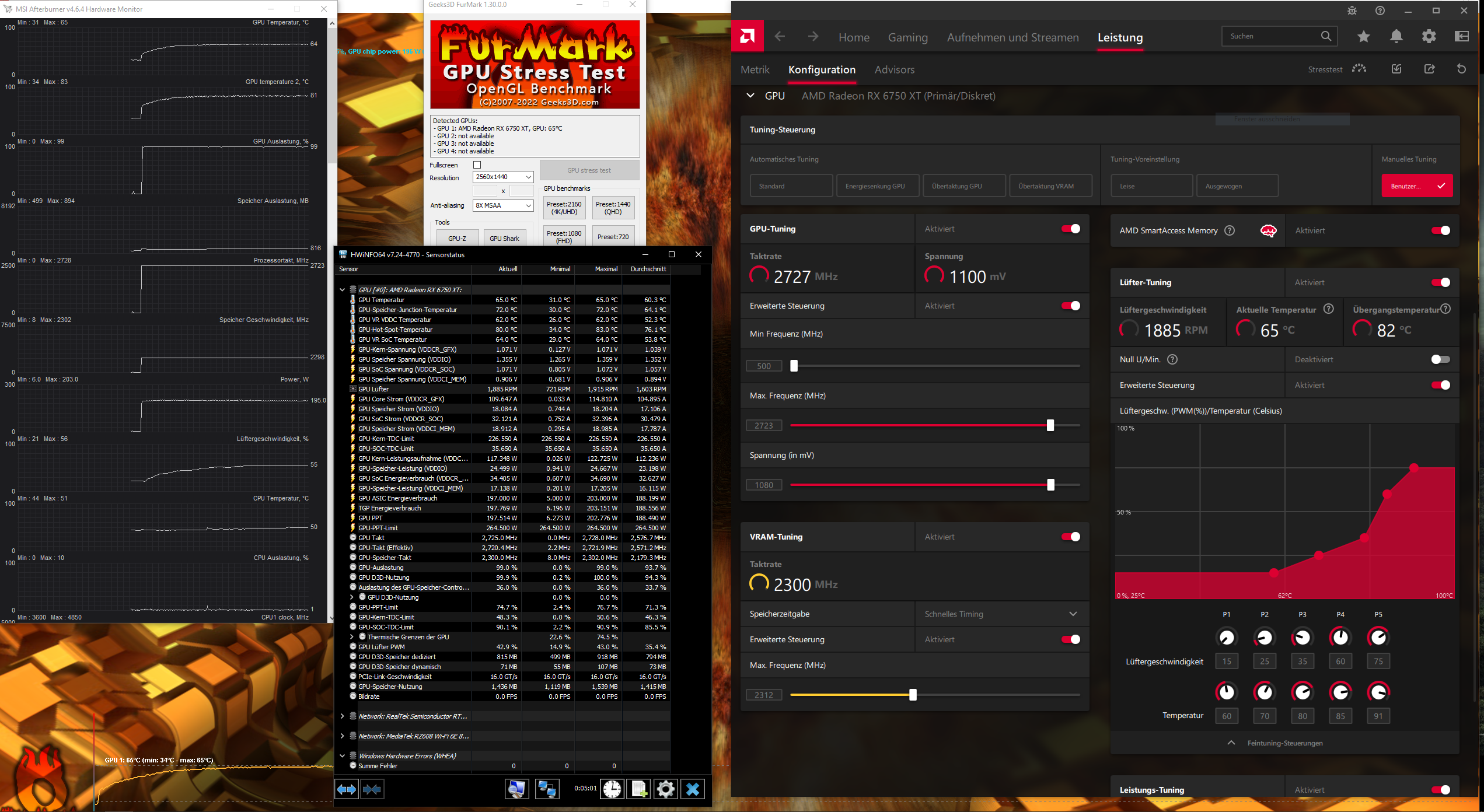

Noch mit HWIFO, FurMark 1440p (Lüfterkurve muss ich erst anpassen):

Um zu sehen was das UV/OC in der Praxis gebracht hat, habe ich mir die Mühe gemacht und nochmal alles auf stock gesetzt um paar Benchmarks zu machen, unabhängig vom Game immer ~30Watt weniger (lt. HWIFO, AB) bei minimal höheren FPS und z.B. 10°C weniger Hotspot in Furmark:

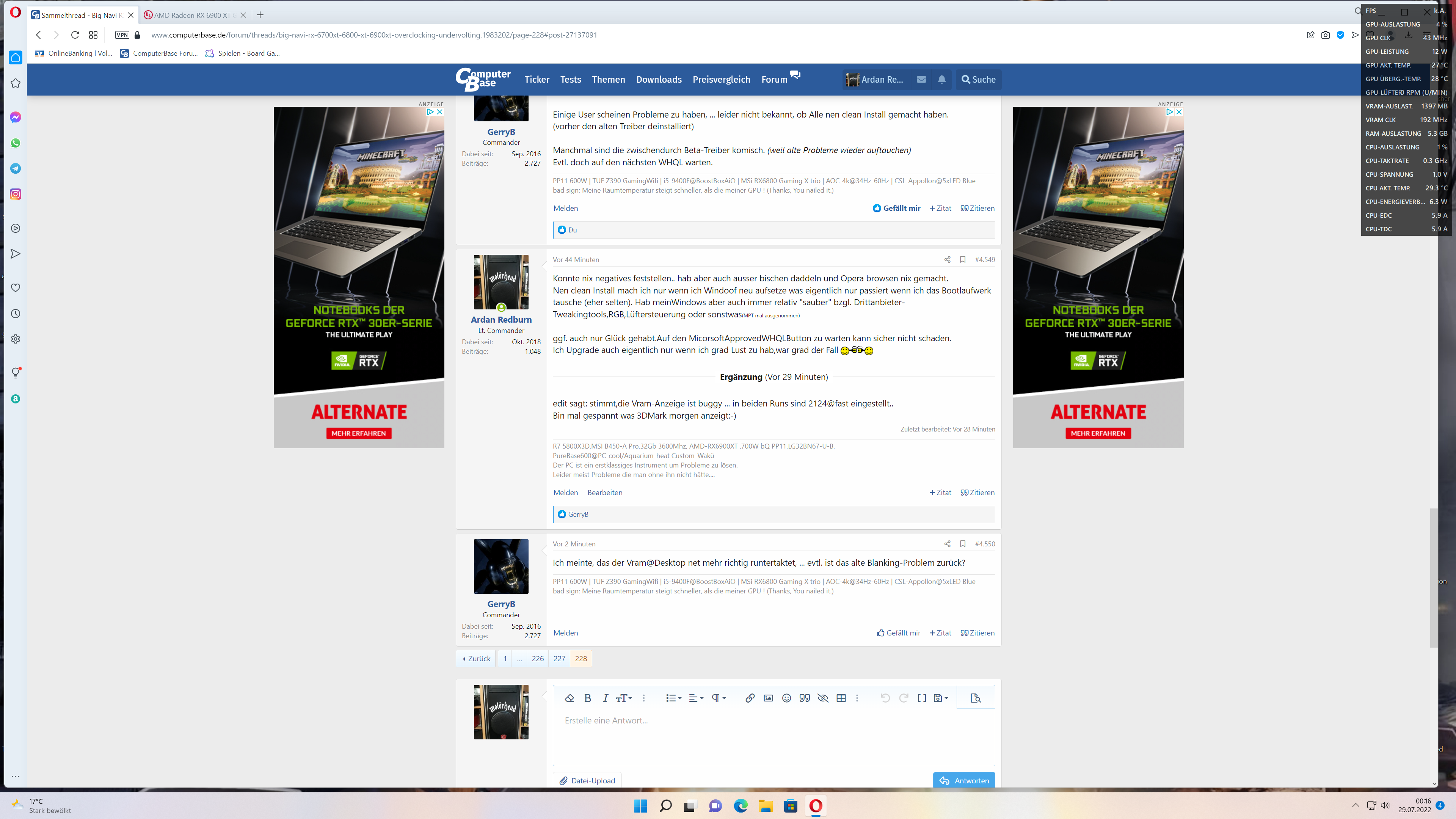

edit sagt: stimmt,die Vram-Anzeige ist buggy ... in beiden Runs sind 2124@fast eingestellt..
Bin mal gespannt was 3DMark morgen anzeigt:-)
Reaktionen: GerryB

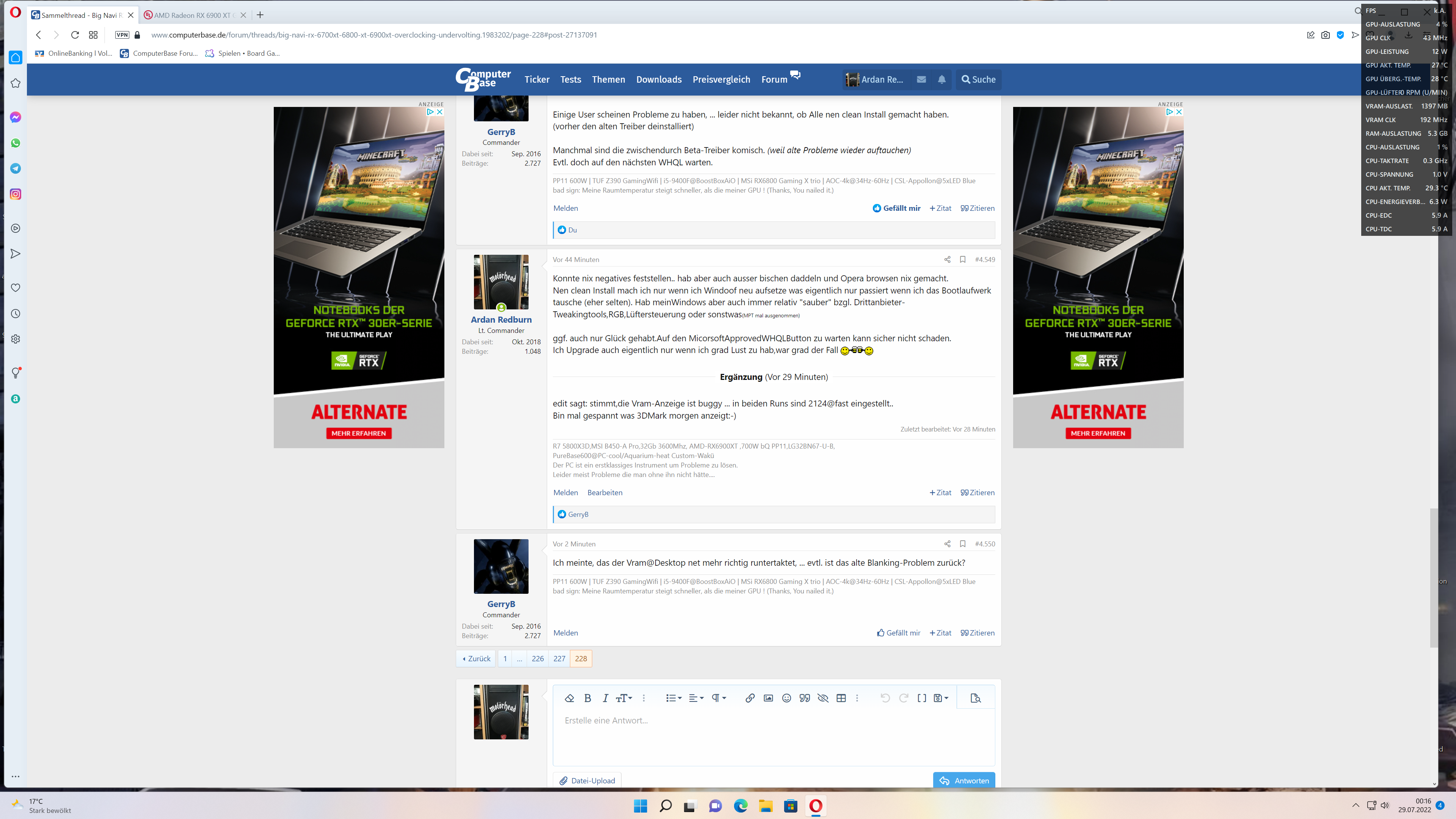

Ich meinte, das der Vram@Desktop net mehr richtig runtertaktet, ... evtl. ist das alte Blanking-Problem zurück?
tut er.
(bei 60 &144hz,hab aber auch nur single-Monitor-Setups im Haushalt und somit nie weiter mit der Problematik beschäftigt))

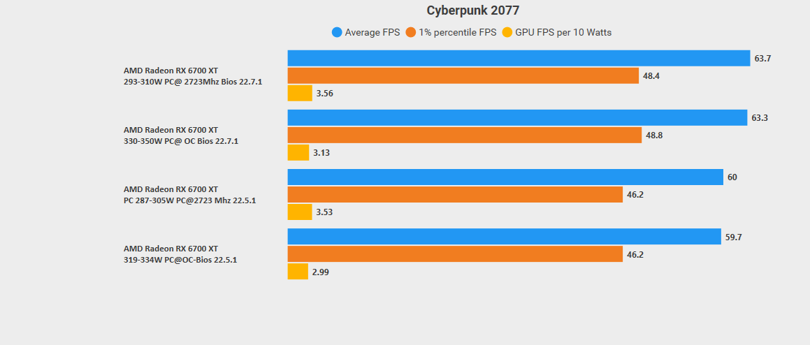

Was die Leistung angeht, hab ich mal fix CP 2077 getestet die hat sich definitiv verbessert. Bei 1,1v gute 5% mit max Takt auf 2641Mhz
Mit OC Bios zieht der Rechner jetzt allerdings auch richtig an der Steckdose.
Reaktionen: GerryB

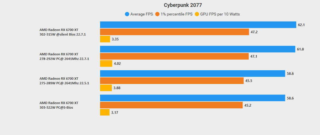

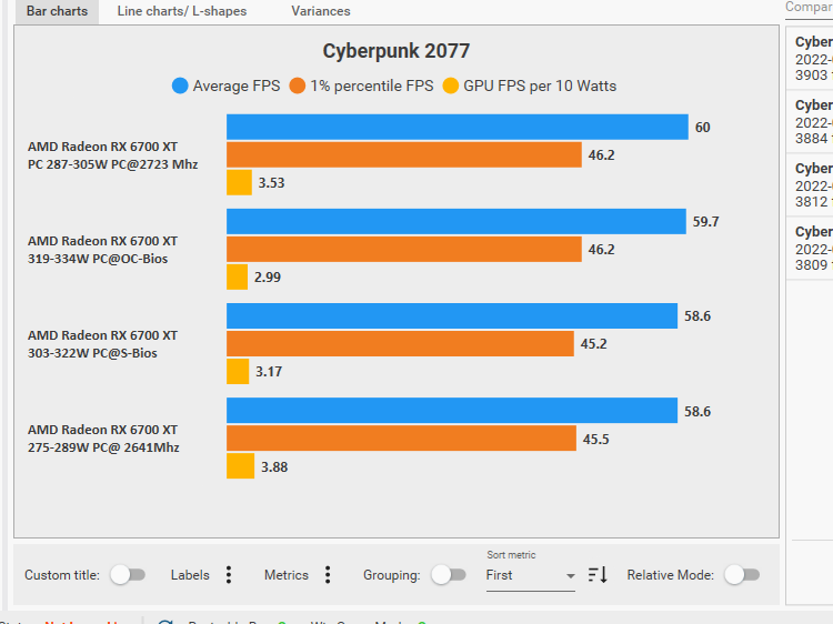

GPU FPS per 10W ist ja mal ne interessante Messung, gerade weil man ja avg. doch ein mue anders verbraucht, als nur nen Maxwert.
Für das suchen nach dem Sweetspot beim undervolten ist es auf jeden fall nützlich, man hat halt alles auf einen Blick.
Nebenbei suche ich gerade nach der besten Spannung für FF14, das läuft selbst bei 1,08V bisher stabil, deswegen ist es noch drin. Der Wert des Gesamtverbrauchs mit OC Bios
hab ich nochmal nachgemessen, da er mir zu hoch erschien. Dabei kam 324W bis 342W raus. Die CPU liegt dabei etwa im avg. Verbrauch ca. 4Watt höher im Verbrauch, als mit dem alten Treiber. Also alles im grünen Bereich.
