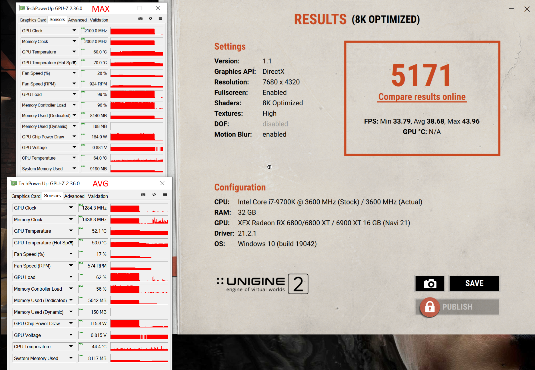

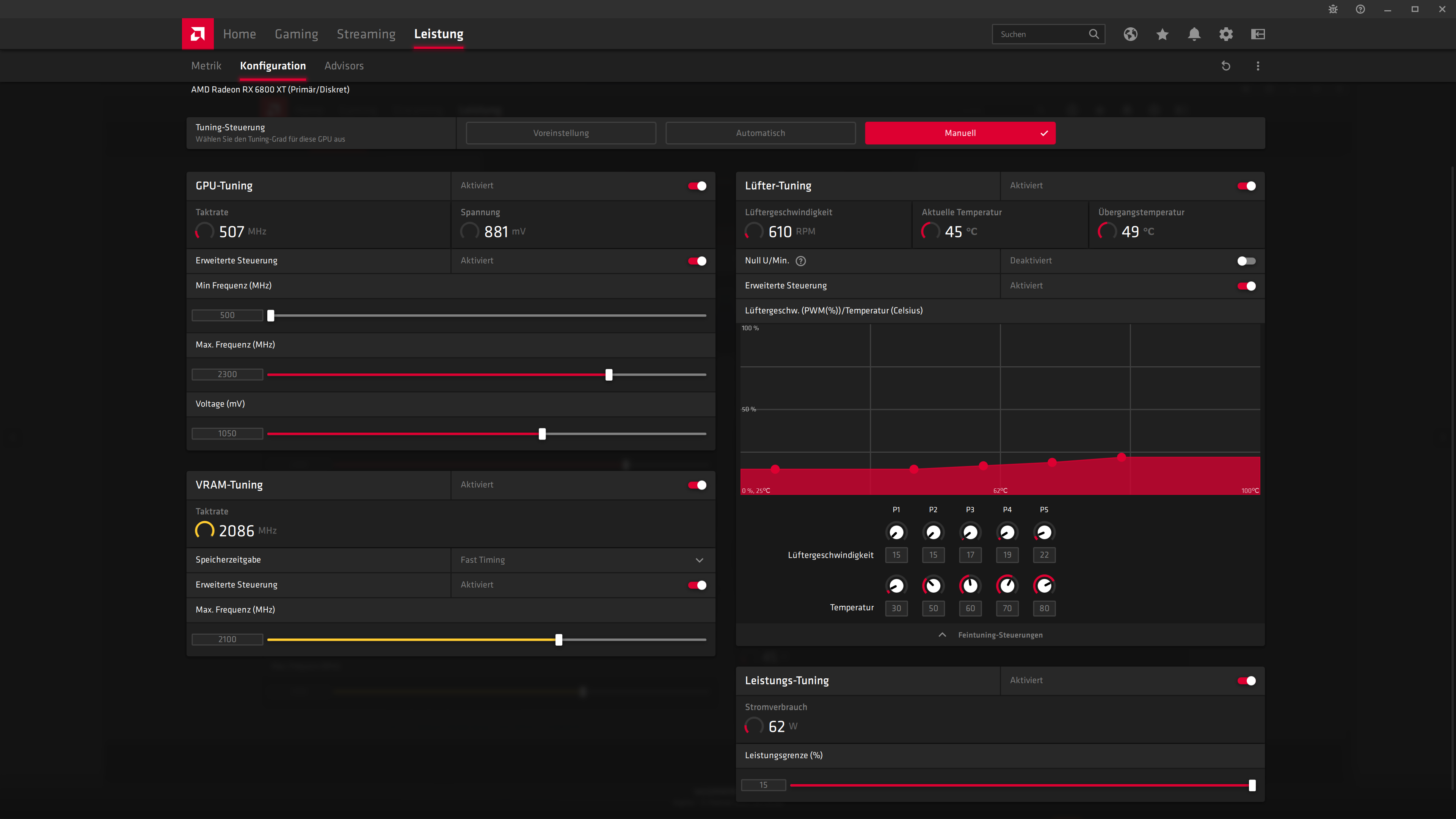

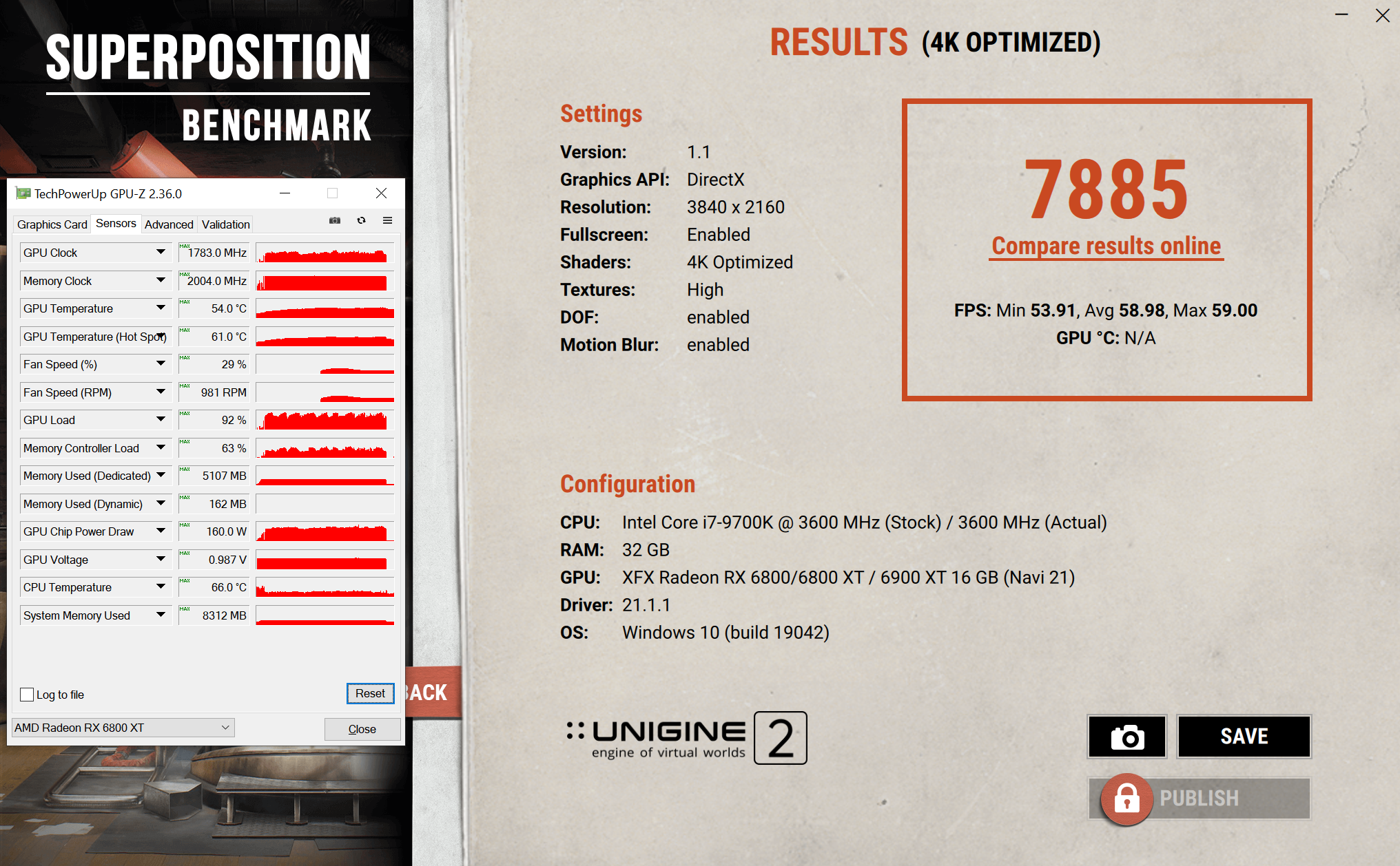

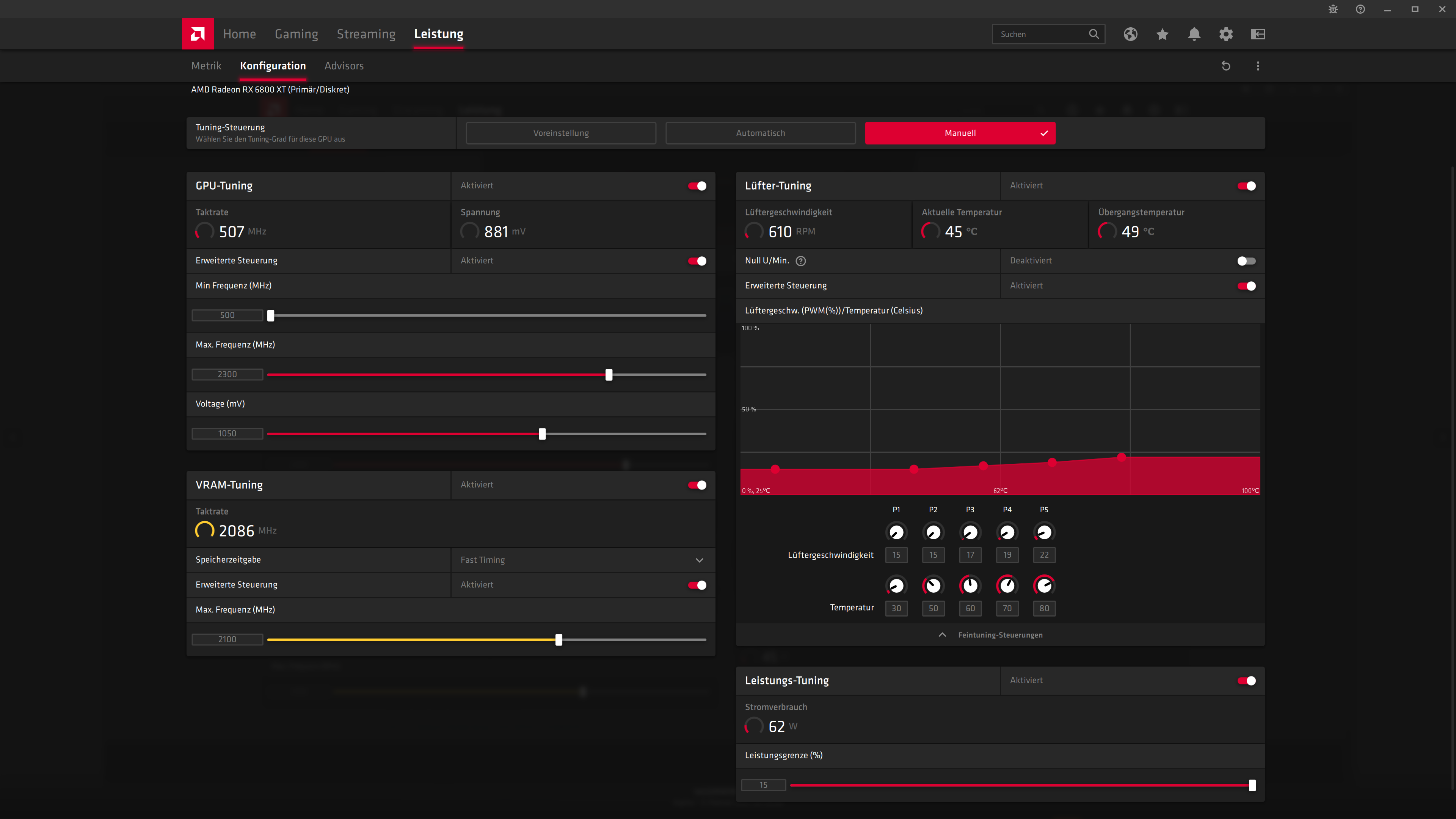

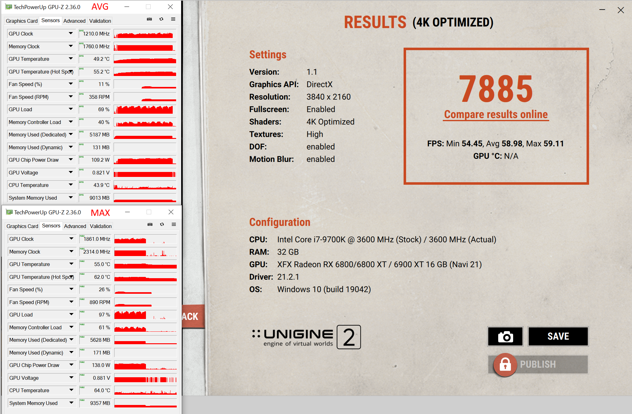

Das ist dein Profil mit 59FPS Lock:
Noch andere Testwünsche?

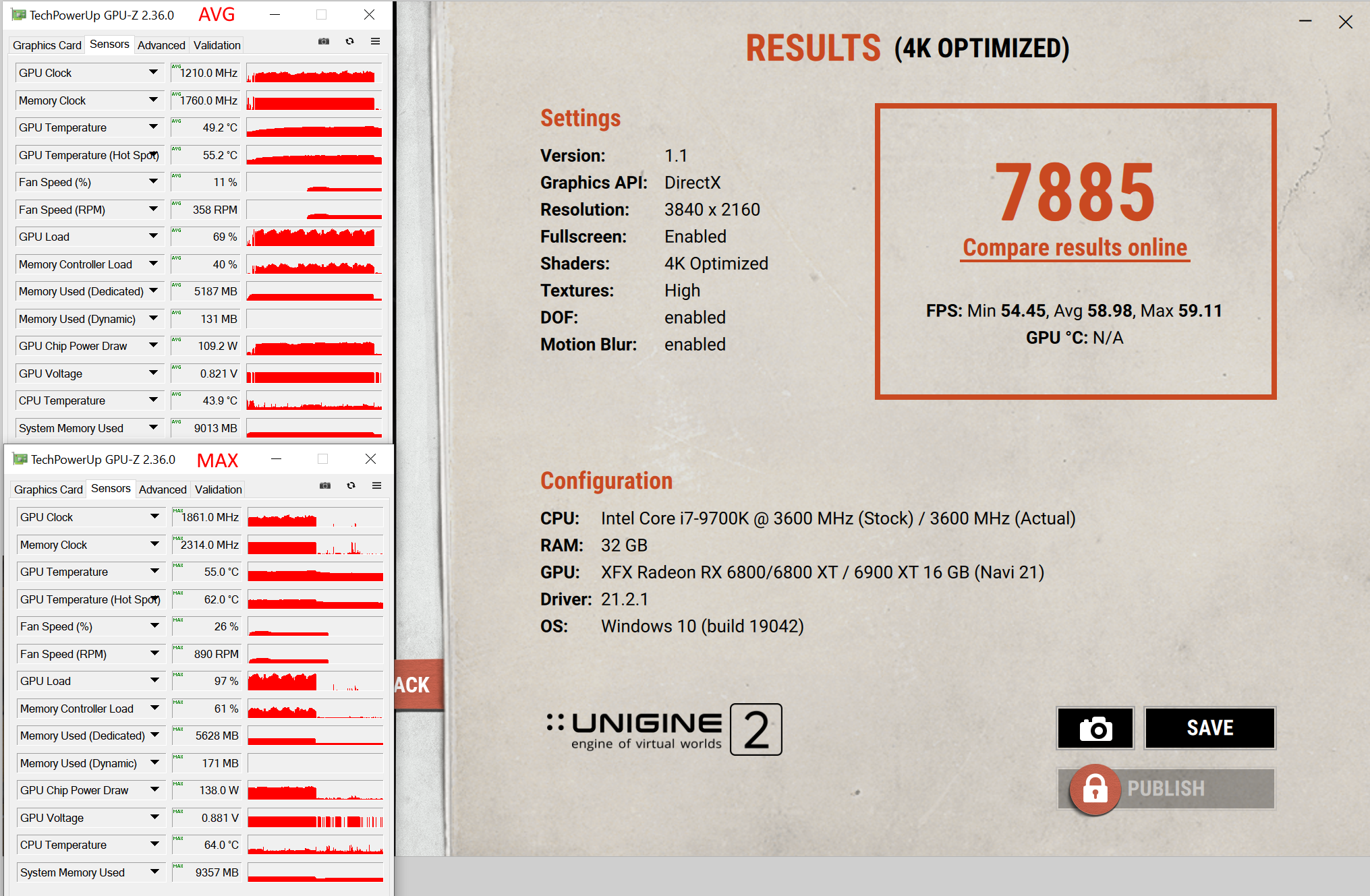

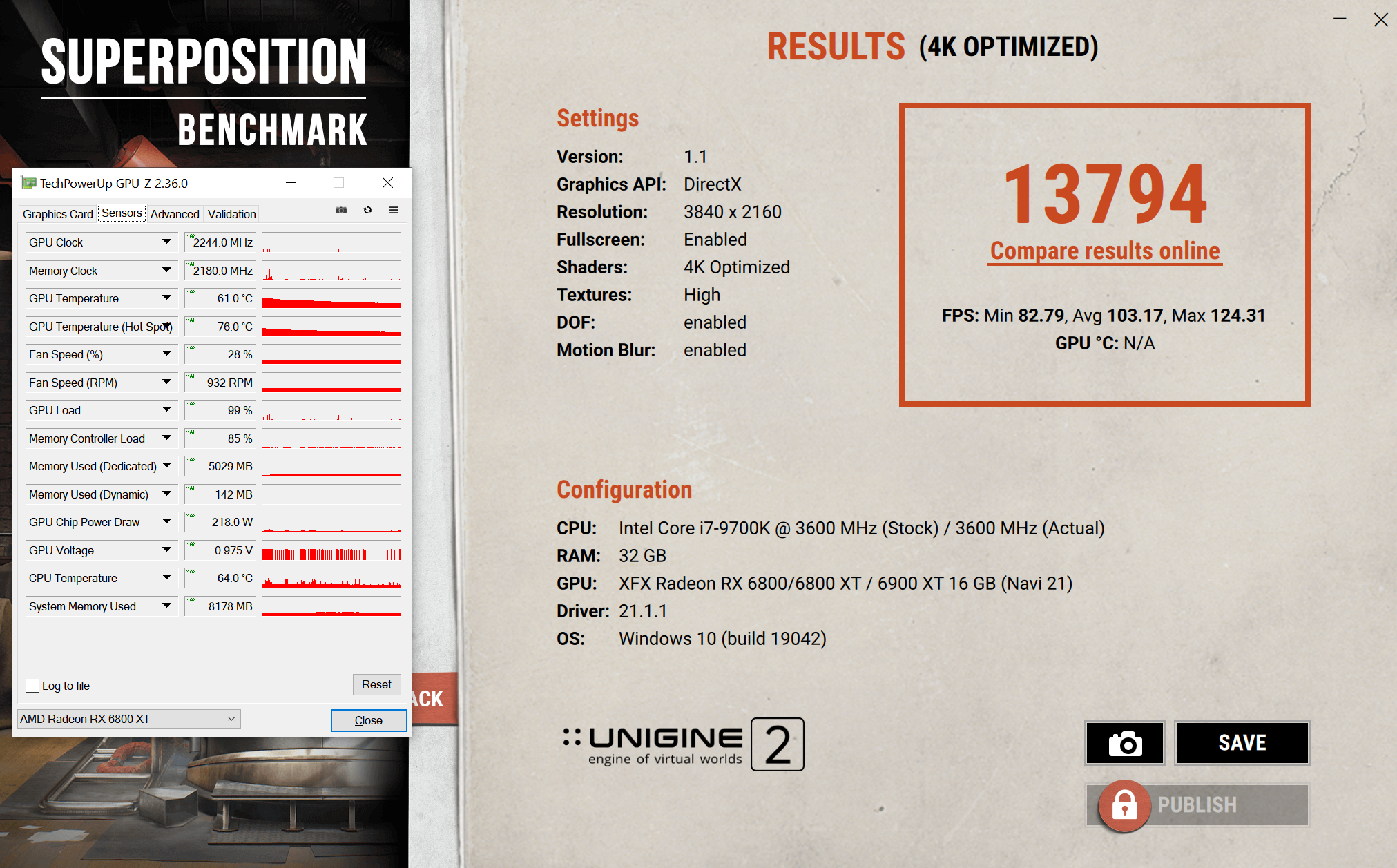

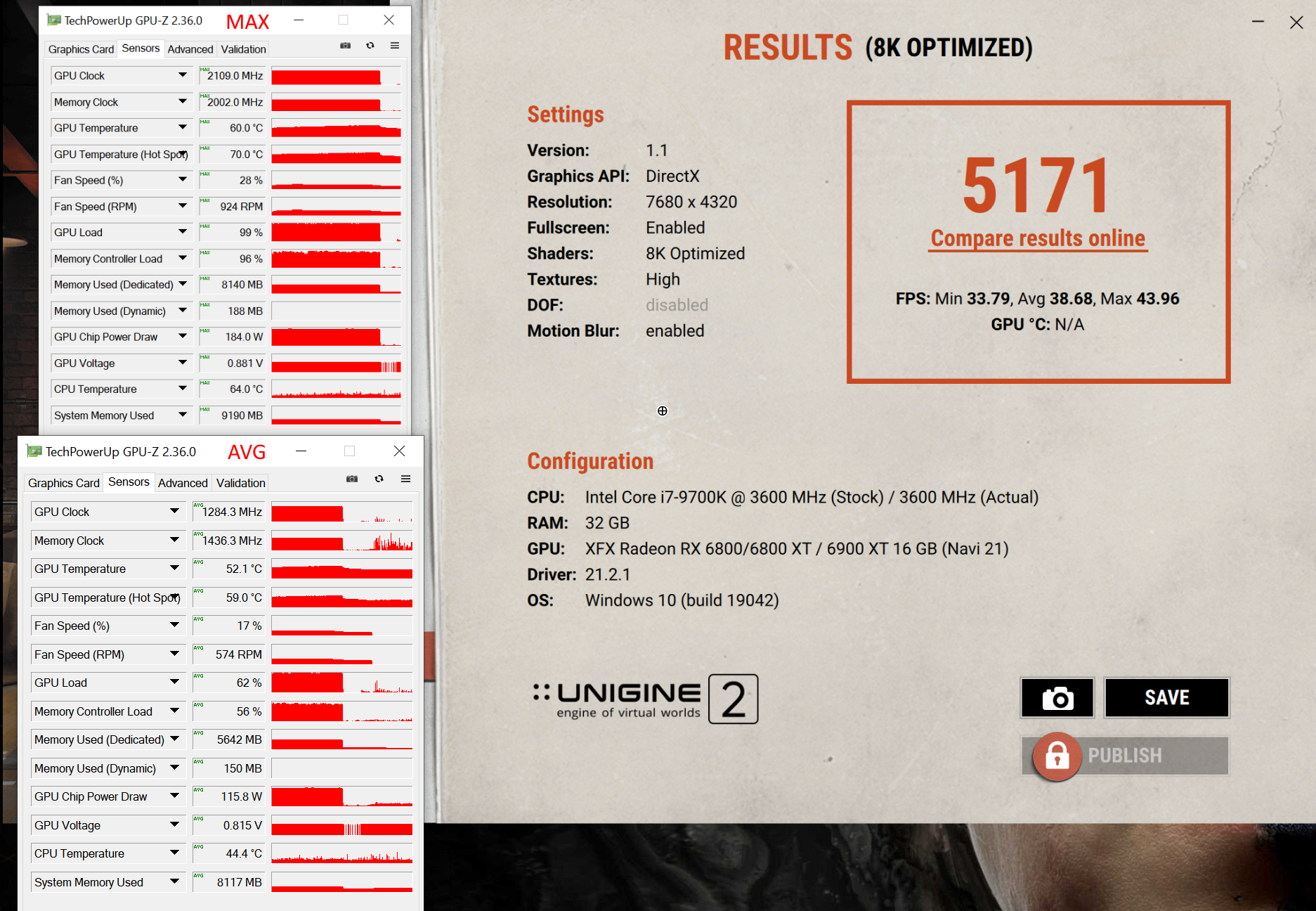

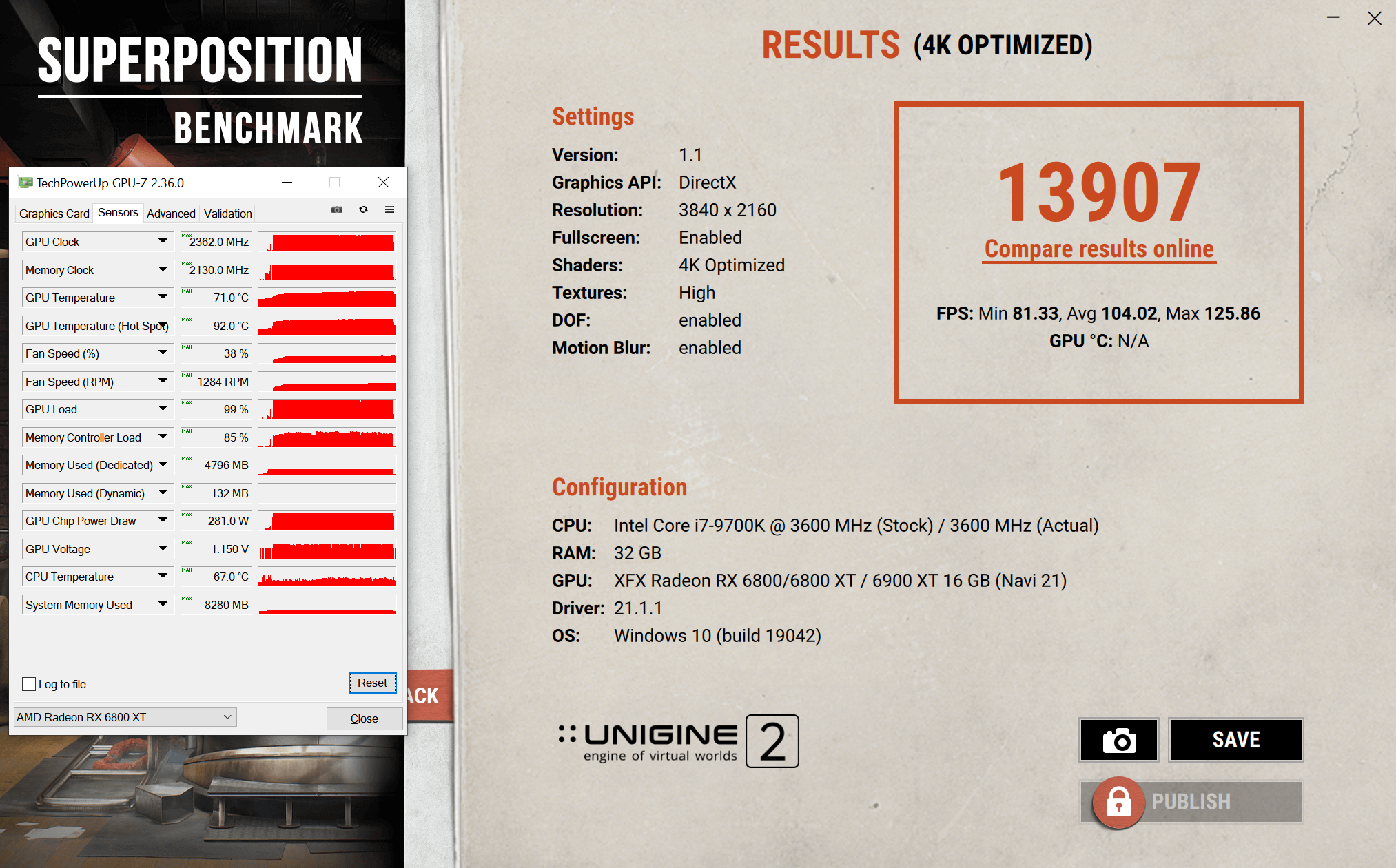

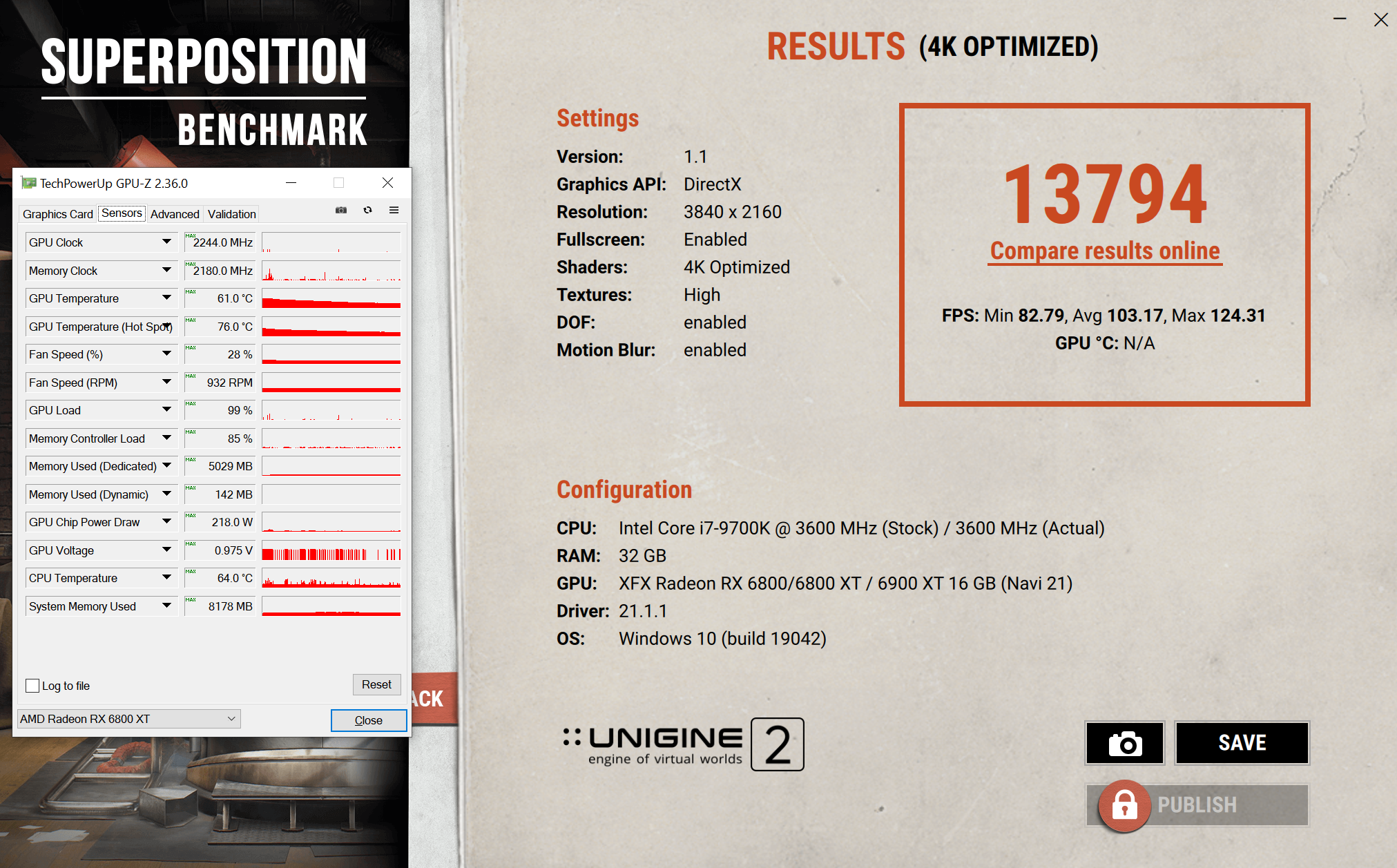

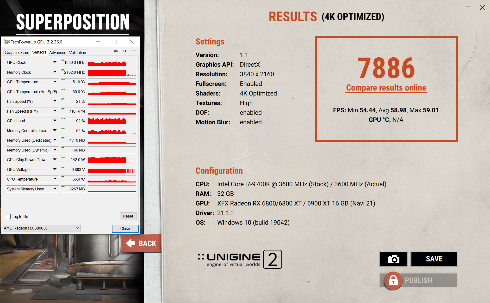

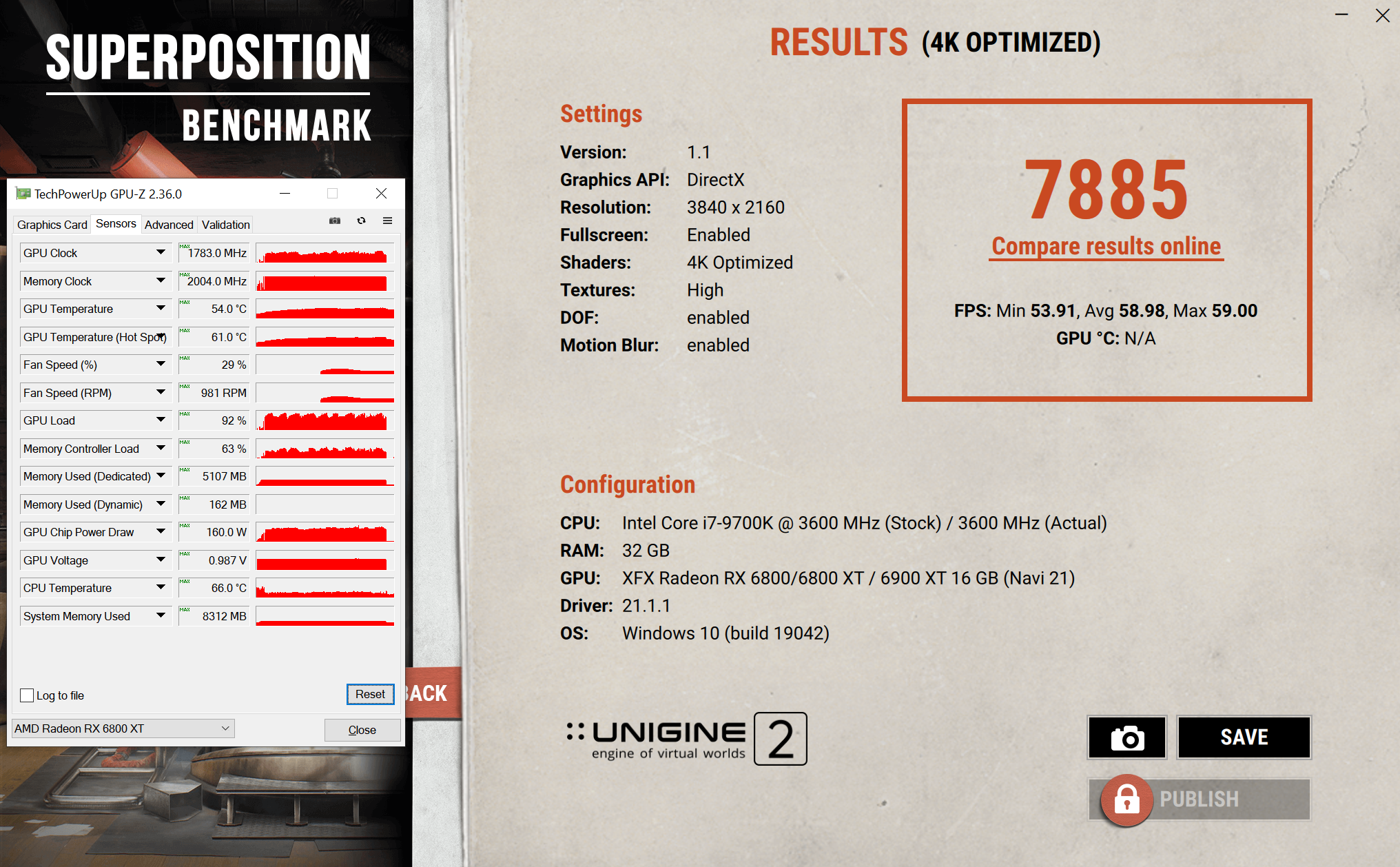

Anbei mal ein paar Screenshots meiner Karte, Stock vs (bisherigem) eigenem Custom:
Und mit 59FPS Limit:

in deinem Treiber Screenshot...ist die Lüfterkurve Stock/vom Hersteller?
Nope, ist mein eigenes Setting. Der XFX Kühler ist ein echtes Monster. Aber mit Stockwerten würde ich das so nicht betreiben, mit eingestellten max. 1050mV kommen im Wurst-Käs-Szenario 1000mV an, da reicht das dicke, der Hotspot hat noch nie die 90°C überschritten.
