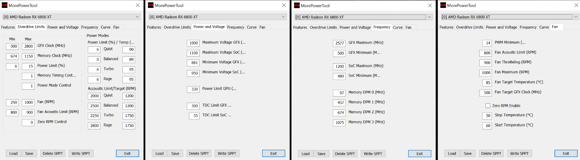

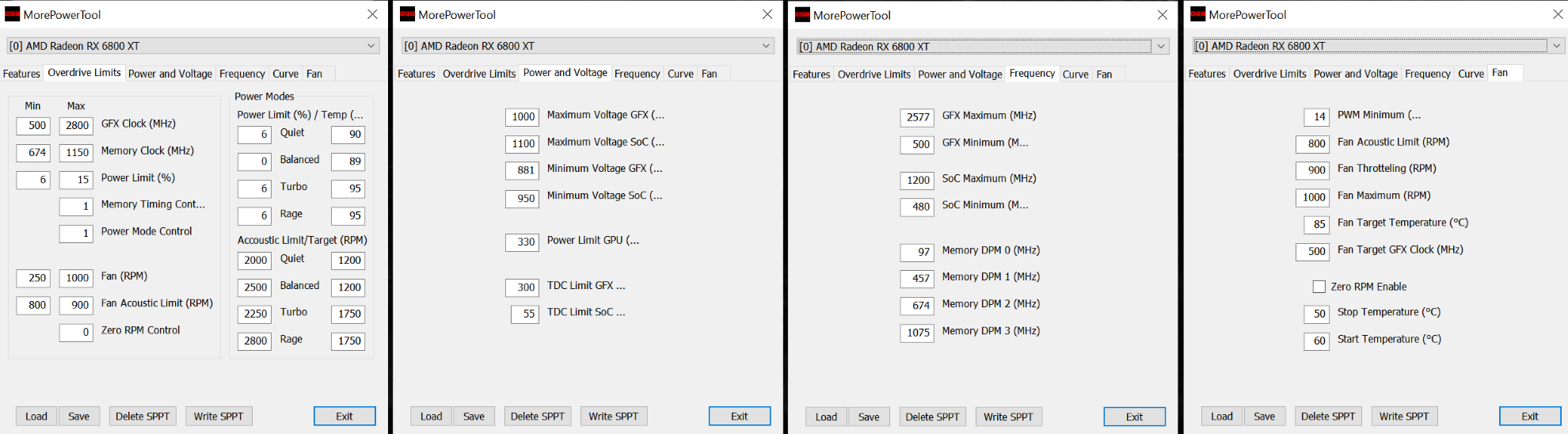

Hat wer ein paar MPT screens zur Einstellung seiner 6800 XT im UV zustand?
Klar. Angaben natürlich ohne Gewähr. In meinem Fall handelt es sich um eine XFX Speedster MERC 319.
Und Achtung! Die Lüfter würde ich so nicht übernehmen bei der Sapphire. Die braucht, den separaten Ramkühlern geschuldet, definitiv mehr Luftdurchsatz!

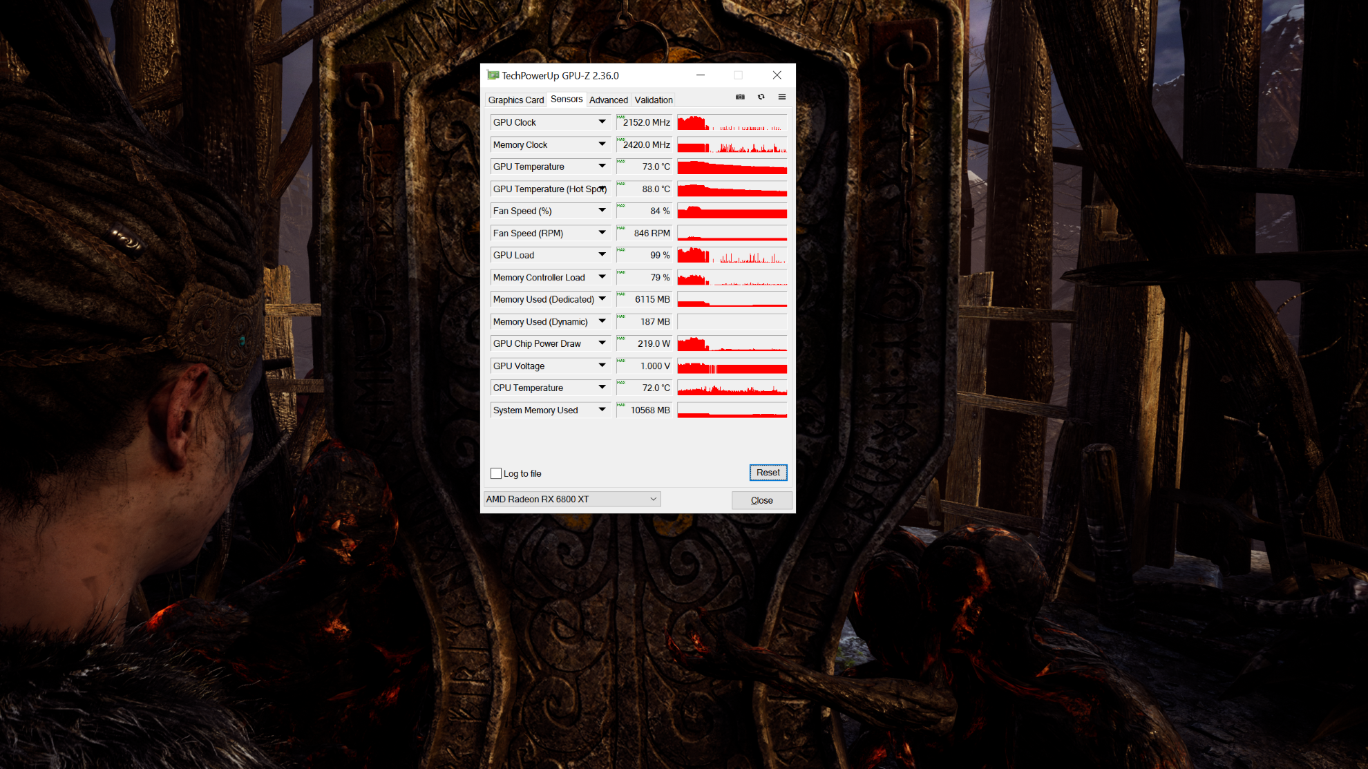

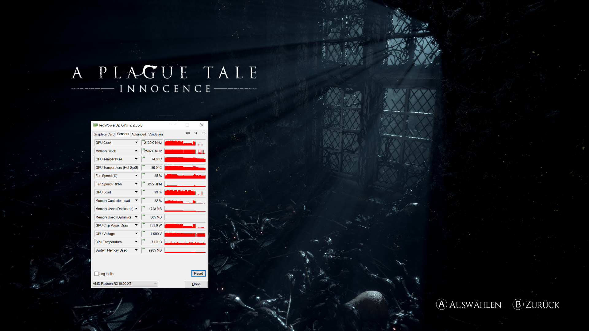

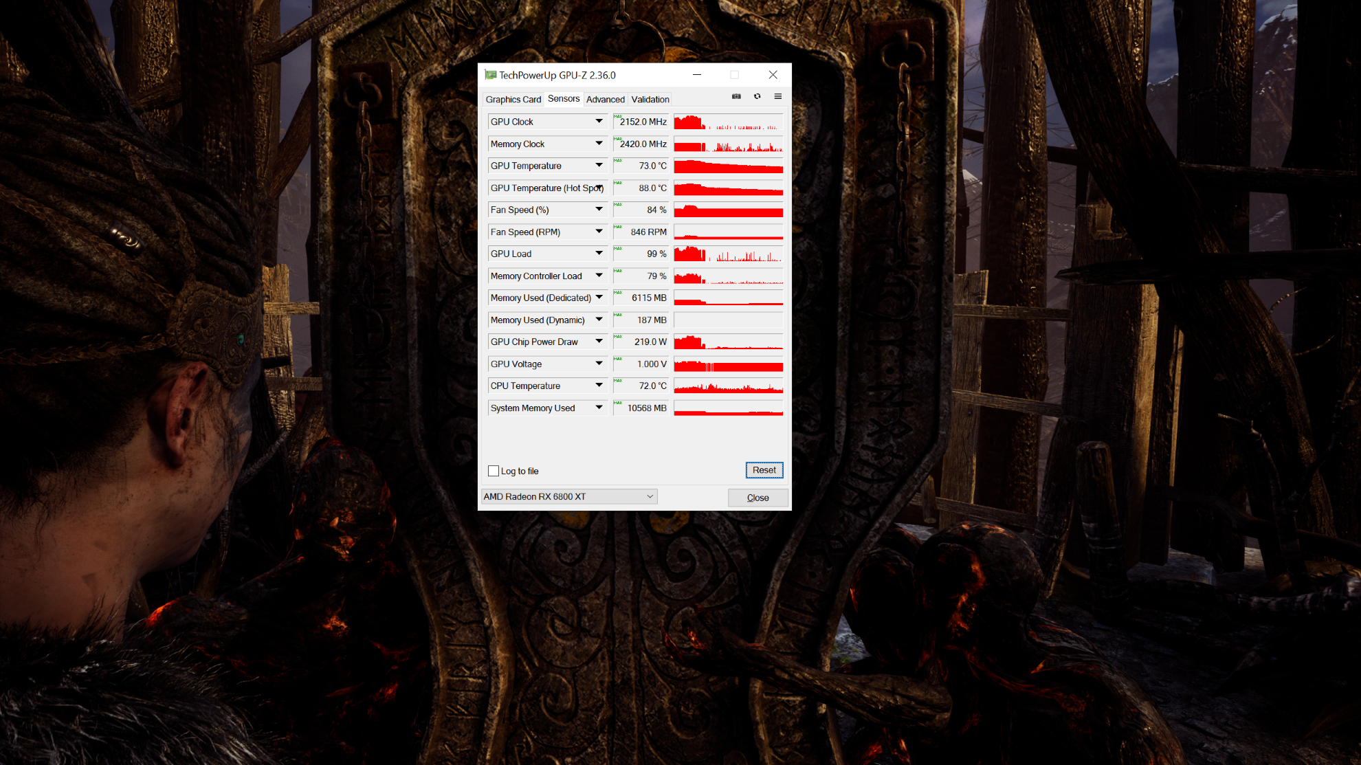

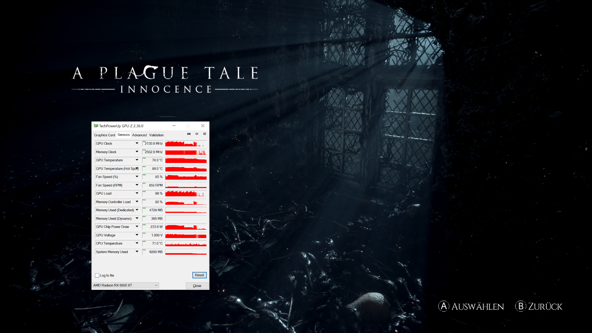

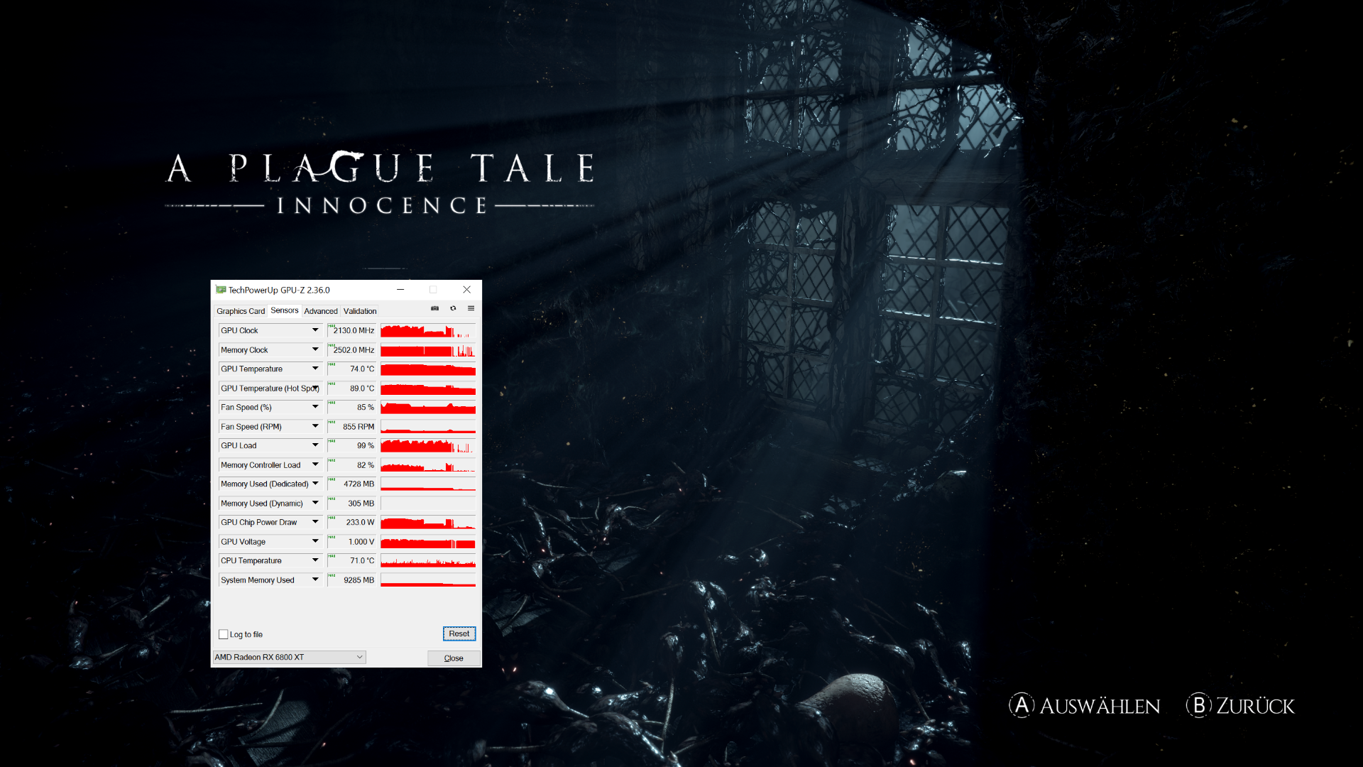

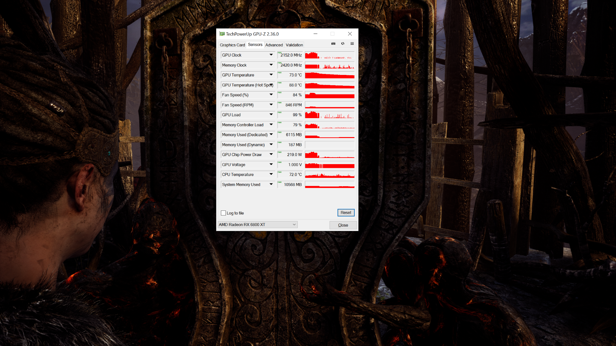

Und in Aktion:
Stell erst mal nur die Maximum Voltage GFX per MPT ein. Den Rest kannst du weiterhin per Wattman regeln. Zwecks UV kannst du auch noch die Maximum Voltage SoC in MPT niedriger machen, starte bei 1050 mV und arbeite dich runter. Als nächstes kannst du dann in MPT noch das Power Limit und TDC Limit GFX anfangen zu senken, wobei beide ungefähr im gleichen prozentualen Umfang gesenkt werden sollten.
Eins davon senken reicht, das sind schließlich Limits: wird eines nicht erreicht, macht es einfach gar nichts.
Normalerweise ist das TDC Limit so hoch, dass es nichts tut - erst mit fettem OC wird das default Limit überhaupt erreicht (über 300W Verbrauch am Chip).

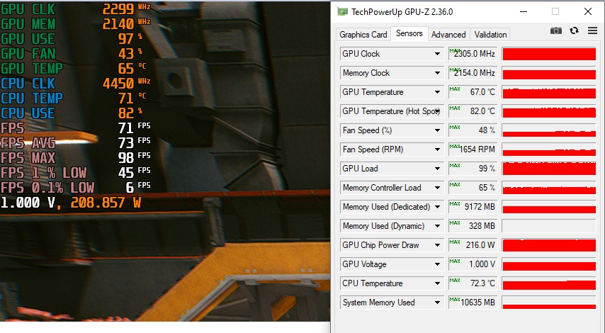

Danke für die Settings!
Habe die 1 zu 1 eingetragen und im Wattmann 2330 Mhz GPU Clock eingetragen.
Das Profil läuft momentan In Metro und CP ohne probs und sehr effizient.

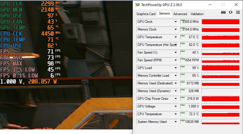

Auch Timespy Stabil 17700 GPU score. 17700 hatte ich auch Stock. Also exakt gleich schnell bei 80 Watt weniger
Reaktionen: Xaphyr
