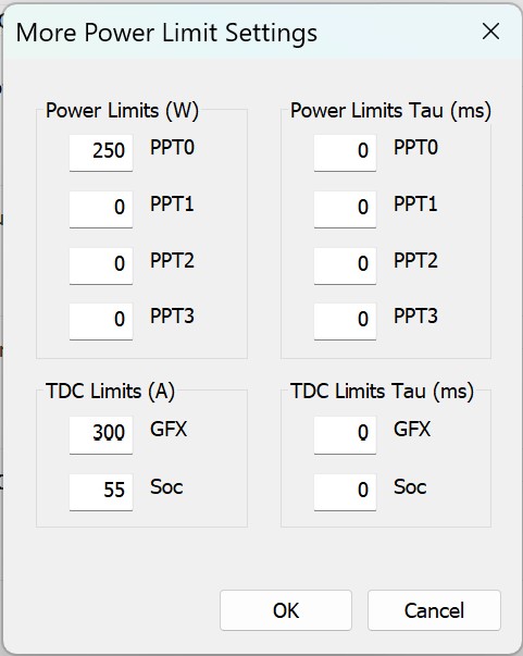

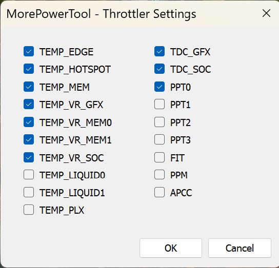

Mit ausgeschalteten Throttlern musst du dich nicht mehr um Limits kümmern, weil es keine mehr gibt. Kombinierst du das mit kräftigem Overvolting und Overclocking, musst du dich aus dem gleichen Grund bald auch nicht mehr um deine (luftgekühlte) Karte kümmern.
Was die nicht belegten More Power Limits machen, könntest du mal testen und dann berichten.

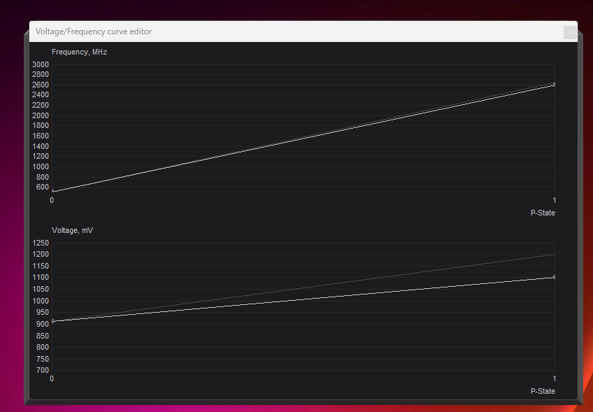

Der MSI Afterburner, der bei meiner NVIDIA Karte sehr einfach und zuverlässig gearbeitet hat, ist z.B. unter AMD anders, da werden direkt zwei Kurven angezeigt, bzw. separat, unter NVIDIA war das eine.

... arbeitet unter AMD genau so zuverlässig und noch einfacher!ReinerReinhardt schrieb:Der MSI Afterburner, der bei meiner NVIDIA Karte sehr einfach und zuverlässig gearbeitet hat,
Ist doch alles selbsterklärend.
Unter Core Voltage stellst du die gewünschte Voltage ein und dazu unter Core Clock den gewünschten Boost Takt. AB macht daraus eine passende Curve.
Du musst hier auch nichts mehr einstellen, das macht AB selbst, oben siehst du den Takt verlauf und unten zeigt die dunkele Linie den originalen Verlauf der Spannung und die helle Linie die angepasste Spannung.
