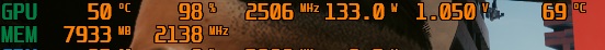

Um nochmal auf Volt zurückzukommen.. so ganz verstehe ich den daraus resultierenden Stromverbrauch nicht.
Aktuell war ich bei 1075mV und 2650MHz, bisher war es auch sehr stabil, keinen Absturz, Games liefen sauber ect ect, aber mit einem Verbrauch in der Spitze bis zu 280W nen bissel viel, bin nun auf 2550MHz und auf 1045mV runter, bisher auch stabil, muss natürlich länger getestet werden, aber in der Spitze bis max 230-240W, was ein recht gutes Ergebnis ist.
Heißt nun im Umkehrschluss, gehe ich 2500 runter und auf beispielsweise 1000mV, bin ich bei knapp 200W?

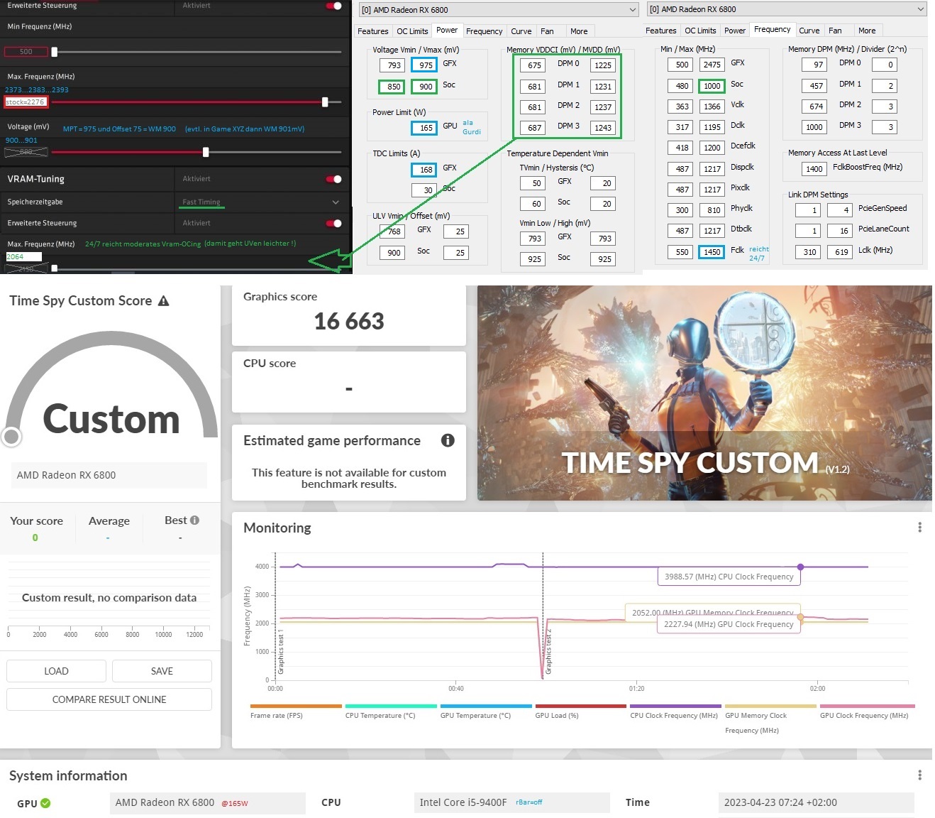

GerryB schrieb:
Momentan scheinen einige Leute ne 6800nonXT gekauft zu haben und bekommen natürlich net das Setting von Gurdi´s Golden Chip in dem IgorsLab-Artikel vom Launch stabil.
Golden Chip...nicht wirklich. E war halt der erste der das XT Bios genommen hat...der VCore war auch noch nicht gelocked.
Das Ganze wurde schön webeträchtig auf Youtube vermarktet...der frühe Vogel fängt den Wurm.
Nicht dass ich Gurdi irgendwie was in Abrede stellen will, denn Ahnung hat er ja.
Ich meine jetzt net den Artikel mit den 2,55GHz auf der nonXT sondern nur das UVen mit Cap.
Jo, ganz am Anfang ging mit Tricksen wohl auch 1050mV, bevor AMD im Treiber die Tür zu gemacht hat.
(Das würde ich heute aber Niemand empfehlen weils dann gleich nen üblen Fallback auf 500MHz gibt)

hatte gestern auch nochmals getestet und bin nicht unter 1000mv stabil gekommen, höchste der Gefühle sind 1010mv, aber damit läuft dann auch Timespy mit 2600MHz durch, bin aber jetzt hergegangen und hab den Takt um 100MHz gesenkt und verbrauche in Cyberpunk bei max. 2475MHz nicht mehr wie 250W bei 1030mv
würde wohl auch nur mit MPT mehr gehen
und ja PT steht bei mir auf +15%, gehe ich in den minus Bereich schmiert mir der Treiber jedes mal ab, egal was ich an Takt einstelle
bei 2600MHz zieht er mehr als 300W in Cyberpunk und verliere nur 6FPS bei 2475MHz und max. 250W
