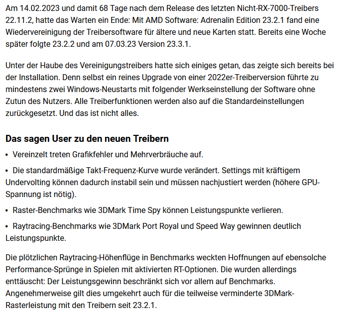

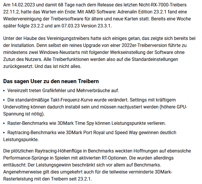

Du meinst sicher 22.11.2, denn die Dezember-Treiber waren nur für RDNA 3. Obwohl du nicht schreibst, was er bei dir verändert hat, nehme ich an, dass du das Undervolting verringern musstest und die TS-Scores sanken. Und ja, das hat noch jemand bemerkt. ;)
Quelle
Ja, richtig, danke. Ebenfalls danke für den angehängten Screenshot. Genau so ist es bei mir auch aufgetreten. Nutzt ihr die aktuellen Treiber?
Wer nur Time Spy bencht, kann auf dem alten Treiber bleiben. Wer neue Spiele spielt. braucht Frisches.

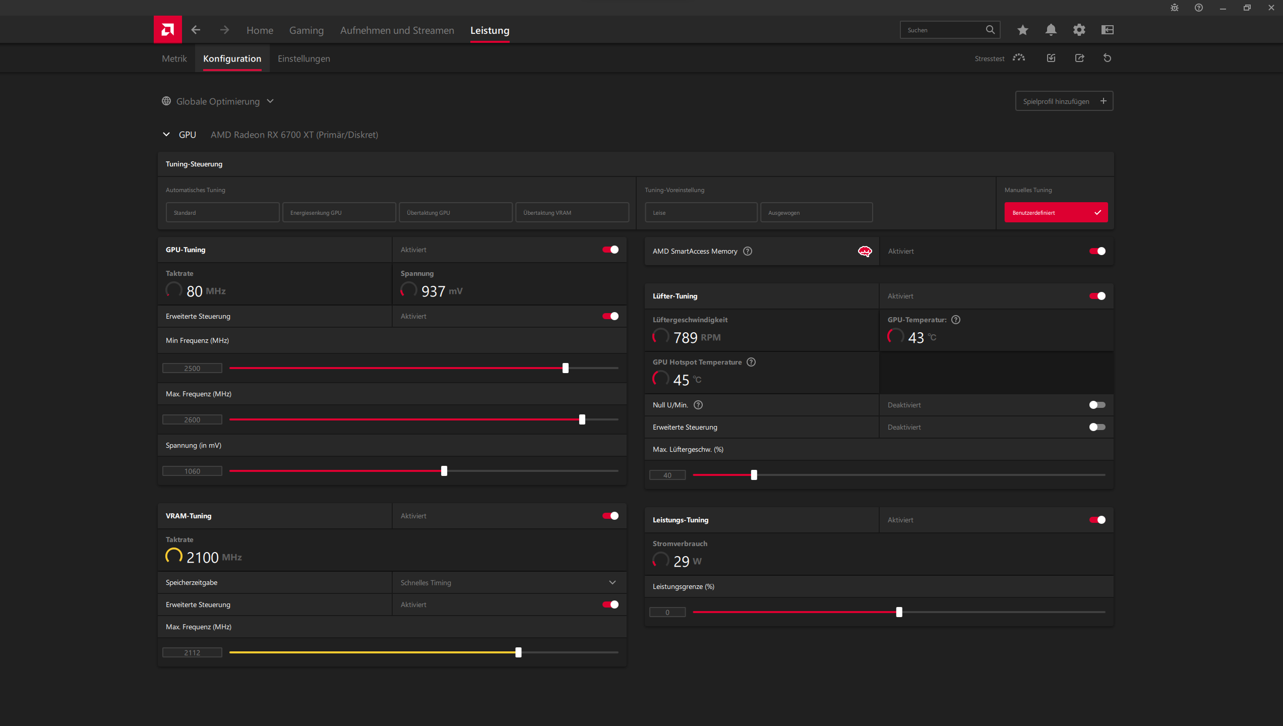

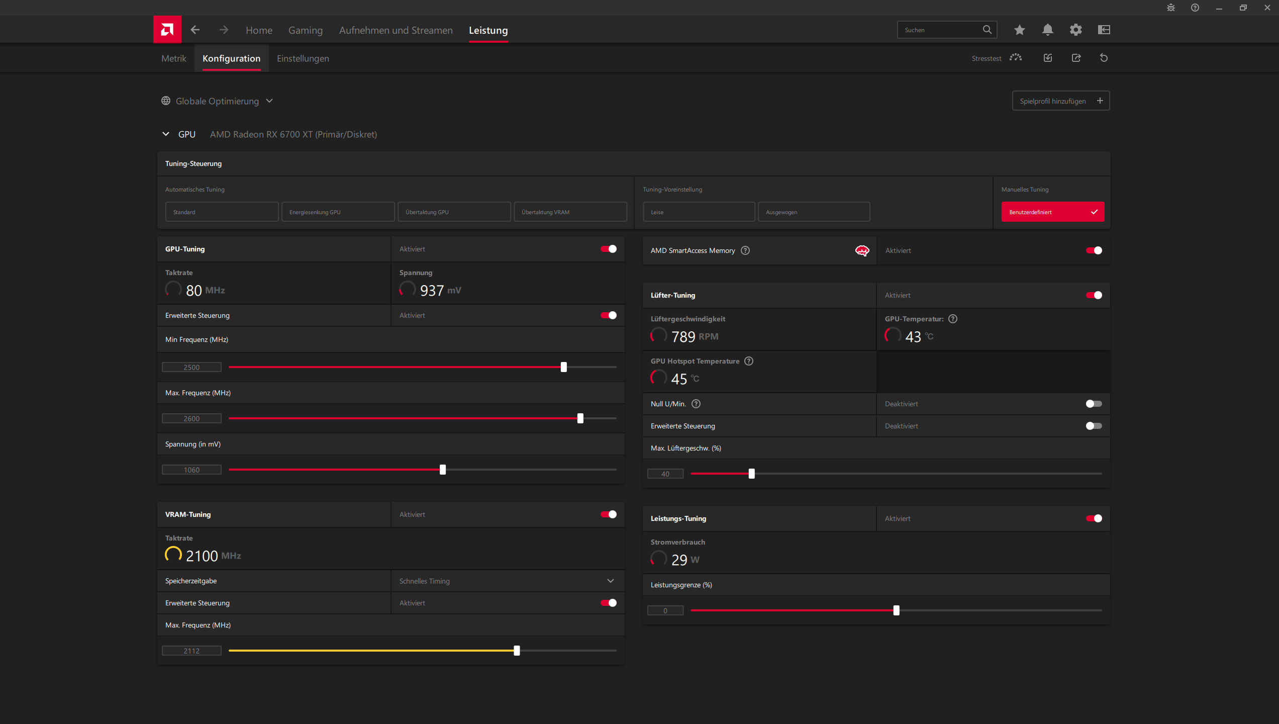

ich besitzet seit kurzen nun eine Asus Dual RX 6700 XT und wollte mal meine UV/OC Settings teilen und mal paar Meinungen dazu hören 😄
läuft auch auf 1040mV aber +20mV puffer schadet nicht.
Hotspot max ~65°C
TimeSpy 13086 Punkte
Reaktionen: Evgasüchtiger
Verak Drezzt schrieb:
Standard Spannung 1150mv ?
Default 1200mV, geht mir hauptsächlich um einen kühlen und leisen Betrieb, bei minimalem Leistungsverlust, hier hab ich jetzt sogar etwas mehr Leistung als Default rausbekommen.

Womit haste auf Stabilität geprüft? Lass mal bitte dem Belastungstest vom Timespy ( es sind 20 Runs) wenn das ohne Probleme durchläuft, dann bist auf einen guten Weg 😉

2x TimeSpy und halt mehrere Stunden Spiele, auch verschiedene Spiele, indem Karte(-nspeicher) verschieden Ausgelastet wird.

Im TimeSpy kommt die Karte auf 170W (Ausgelesen vom Adrenalin Overlay)

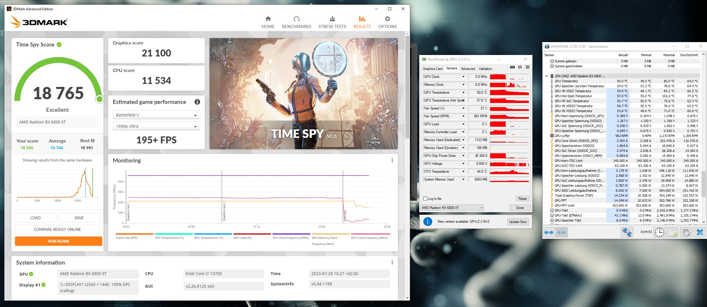

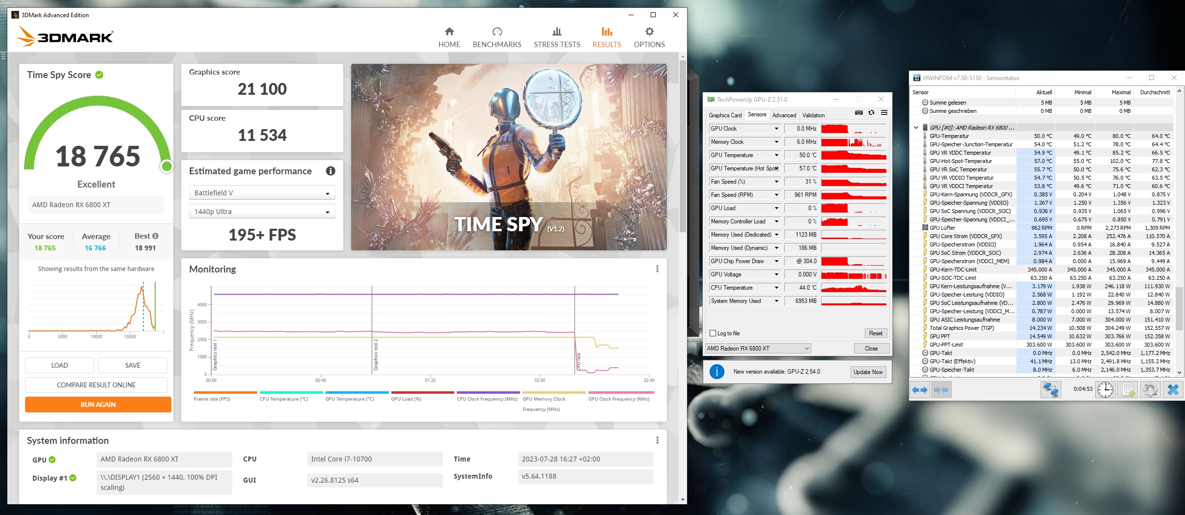

@DaHell63 hier nur für dich, eben mit dem aktuellen 23.7.2er Treiber nen Durchgang gemacht, hoffe wir haben das nun endgültig geklärt... keine Ahnung was du meinst mir dauernd damit auf den Sack zugehen

na solange wie Du erzählst, dass deine Karte nur 300W braucht.
Eine RX 6800 XT hat eine TGP/Asic von 255W und die Karte verbraucht insgesamt ~300W.
Du hast in dem Screen eine TGP/Asic von 304W, also knapp 50W mehr auf der Uhr und glaubst trotzdem, dass deine Karte "nur" 300W braucht?
102° Hotspot bei über 2,7K Lüfter...wem willst Du sowas denn als alltagstauglich verkaufen...so wie Du in den Threads immer damit wirbst.
