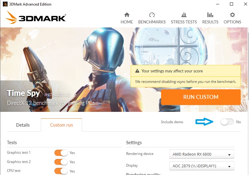

Falls noch net gemacht, gibts den 3dMark gerade bei Steam im SummerSale.
(mit der Vollversion lässt sich dann die Demo ausschalten, damit insgesamt etwas kühler/Durchlauf)

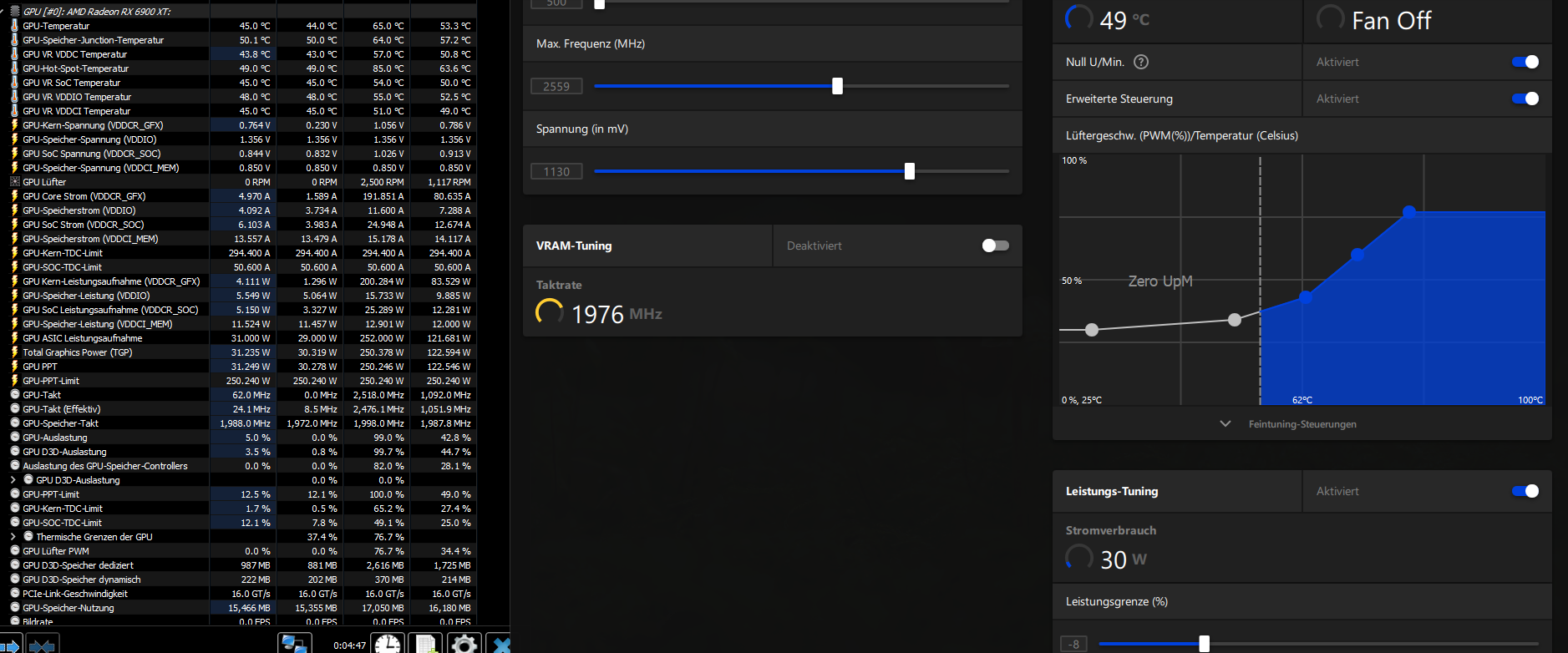

Hallo , bin gerade am testen meine surrende Grafikkarte ein bisschen leiser zu bekommen. In einem anderen Thread wurde mir gesagt ich solle die Settings (siehe Screenshot) vornehmen und testen.
Ich will keine Benchmark Rekorde aufstellen nur mit guten Temps und geräuscharm wie möglich bisl zocken.
Meine Hardware : Ryzen 7800x3d , Tuf Gaming x670 e plus, Tuf Gaming 6900xt Top Edition, 32gb Gskill Trident Z neo 6000er und 850watt Corsair RM Netzteil. Im Bios SVM mode aus und in der Regestry "EnableULPS" auf null gestezt. Cpu läuft mit Curve Optimizer auf all Cores -28. AMD Adrenalin nutze ich die Pro Version.
Also mit den Tipps aus dem anderen Thread, Stock Settings an -8 Leistungstuning ran getastet. Läuft gut . Furmark 2k Preset, Heaven Benchmark 2k Extreme Settings und 3Dmark 3mal laufen lassen. Temperaturen bisschen besser, Karte zieht genau 250W. Spulenfiepen nur minimal leiser.
Dann UV 1140 Furmark, Heaven Benchmark liefen gut aber 3Dmark crasht beim 2. Grafiktest, mit der Meldung "es ist ein ein Fehler aufgetreten." es crasht nicht der Treiber !! Dann auf 1130, Furmark und Heaven zogen top durch und 3Dmark hat sofort beim ersten Test abgebrochen. Verstehe das nicht ganz, bricht es ab weil DX12? Ist das ein Software oder Treiber Problem?
Temps und Settings siehe Screenshot , kurz nach Heaven Benchmark.
Mit den werten bin ich eigtl zufrieden aber wieso bricht 3Dmark ab und andere Programme nicht.
Hatte nach dem Benchen kurz gezockt und lief sehr "Stabil". Aufegfallen ist mir das Temperaturen im Spiel um ca.4 Grad höher sind.
Edit: in Furmark ist komischer weise das surren um die hälfte leiser. Kann aber auch daran liegen das sich die spulen bisl aufgewärmt haben?
MPT nutze ich nicht, weil ich zuviel Respekt davor habe.
@rokK0 würde eher mal Richtung 1050mv gehen und das PT auf 0 oder sogar auf +15% ziehen und schauen was die Karte an Takt mitmacht, teste auch mal mit 3DMark Timespy und schaue ob es stabil durchläuft und was als Ergebnisse so raus kommt
die Lüfterkurve würde ich auch nicht so scharfstellen, gehe ruhig mal weiter nach hinten und das die Lüfter erst so ab 80°C aufdrehen
