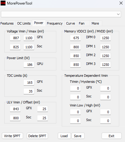

DPM1-3 750mV VDDCI geht evtl. auch noch
Du kannst im Treiberpaneel ja das Powerlimit mit +15% einstellen, ... nur für nen Highscore, wenns Dir`s jetzt
zuwenig ist.
Wenn Du im MPT die GFX=1150mV hast sollte im Treiber noch 1100mV gehen, = Offset 50mV wie in #5665
btw.
Durch starkes UVen beim Vram kanns irgendwann sein, das 2150MHz nicht mehr stabil sind oder Artefakte kommen, dann etwas weniger Vram-OCen, muss ja 24/7 nicht unbedingt am Anschlag laufen.
bezgl. Registry:
das MPT lädt dann seine Werte aus der Registry, falls Einem die irgendwann nicht mehr gefallen kann man mit
Delete SPPT im MPT den Eintrag aus der Registry entfernen.
(müsste evtl. auch im abgesicherten Modus gehen, falls man ins normale Windows nicht reinkommt)

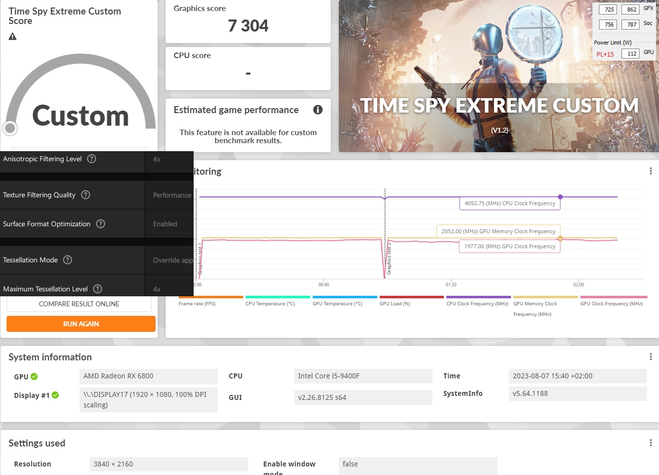

Man könnte also für TS das PL auf +15 stellen und in Games auf -6. (PL=Powerlimit= Leistungsbereich
unten Rechts im Treiberpaneel)

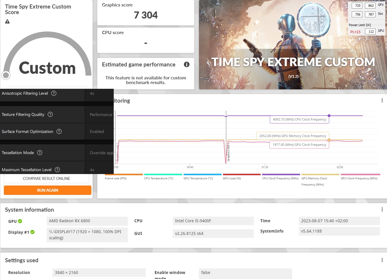

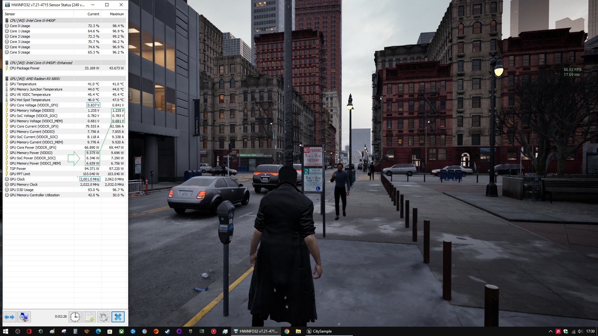

edit: zum Boosttakt in light Games vs heavy TSE mal nachgemessen
(könnte mir gut vorstellen das man in lightGames mit 4k@FSR2 mit den 102W auskommt, während die Taktmessung imTSE mit ca.129W, beides TGP, ist, .... ne 6700xt wird sicher 175W +15/-6%PL brauchen)

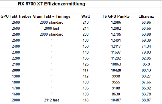

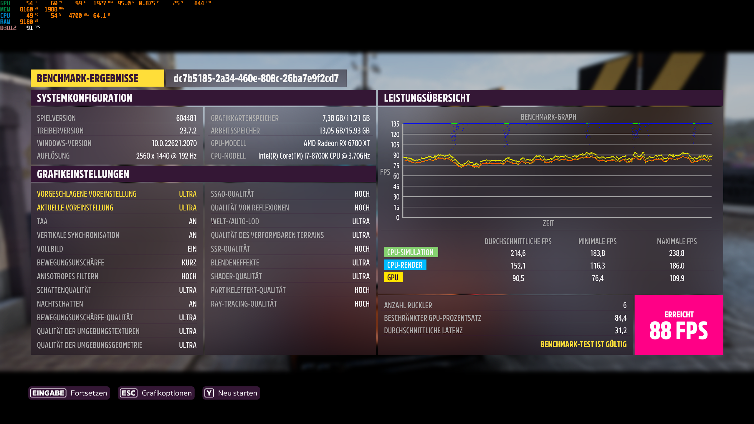

Ich habe mich gegen das MPT entschieden und bin zum Treiber zurückgekehrt. Ich habe eine Effizienzermittlung durchgeführt. Ich habe TimeSpy verwendet. PL für den Test +15%, beeinflusst nur die ersten drei Durchläufe.
Mit 2000Mhz Treiber, was real etwas über 1900Mhz sind, habe ich eine sehr effiziente Karte. Mit 1900Mhz Treiber wird es nur noch marginal besser, aber die Punkte deutlich weniger. Vram kann man außer acht lassen bei dem niedrigen GPU-Takt.

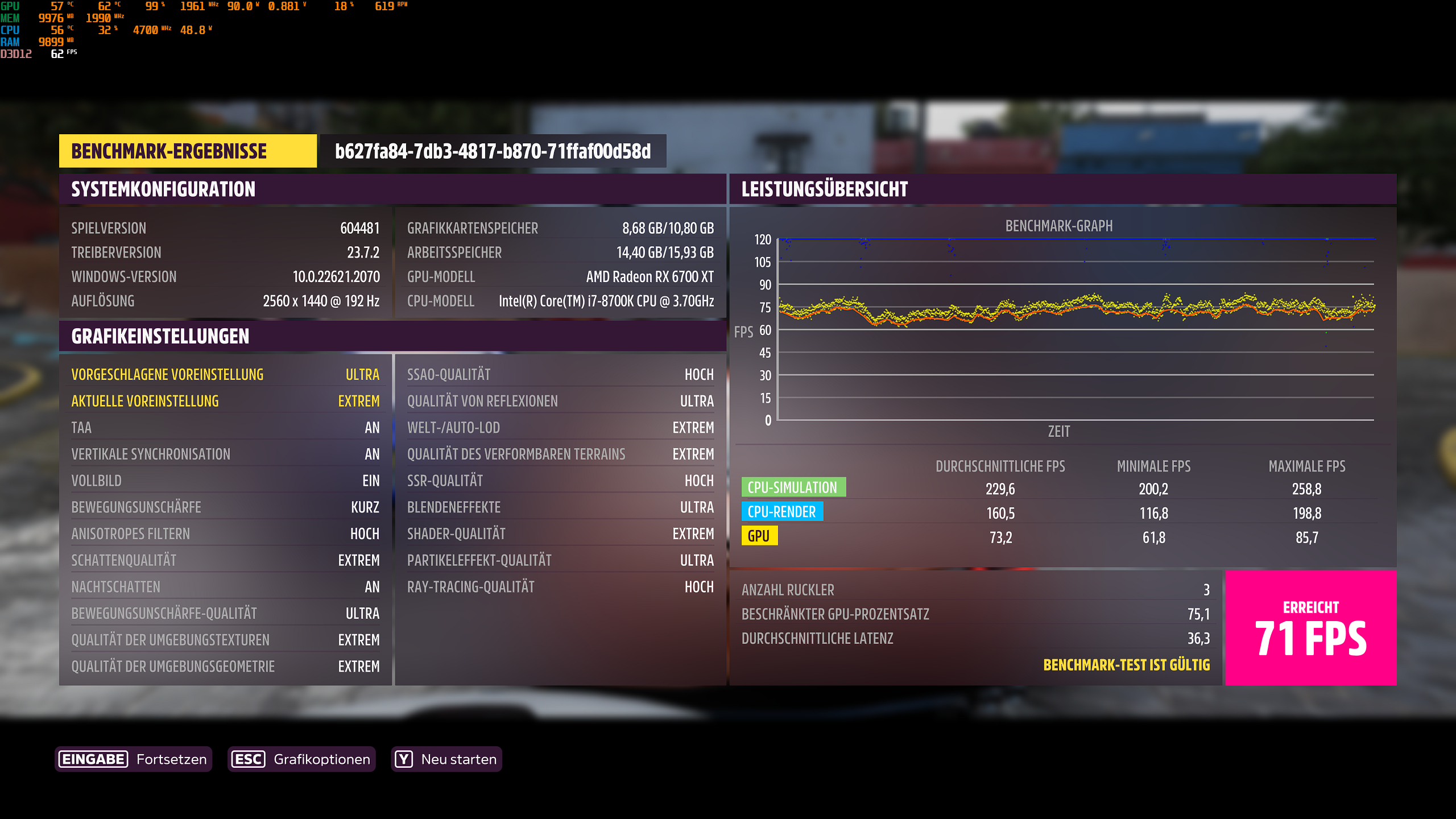

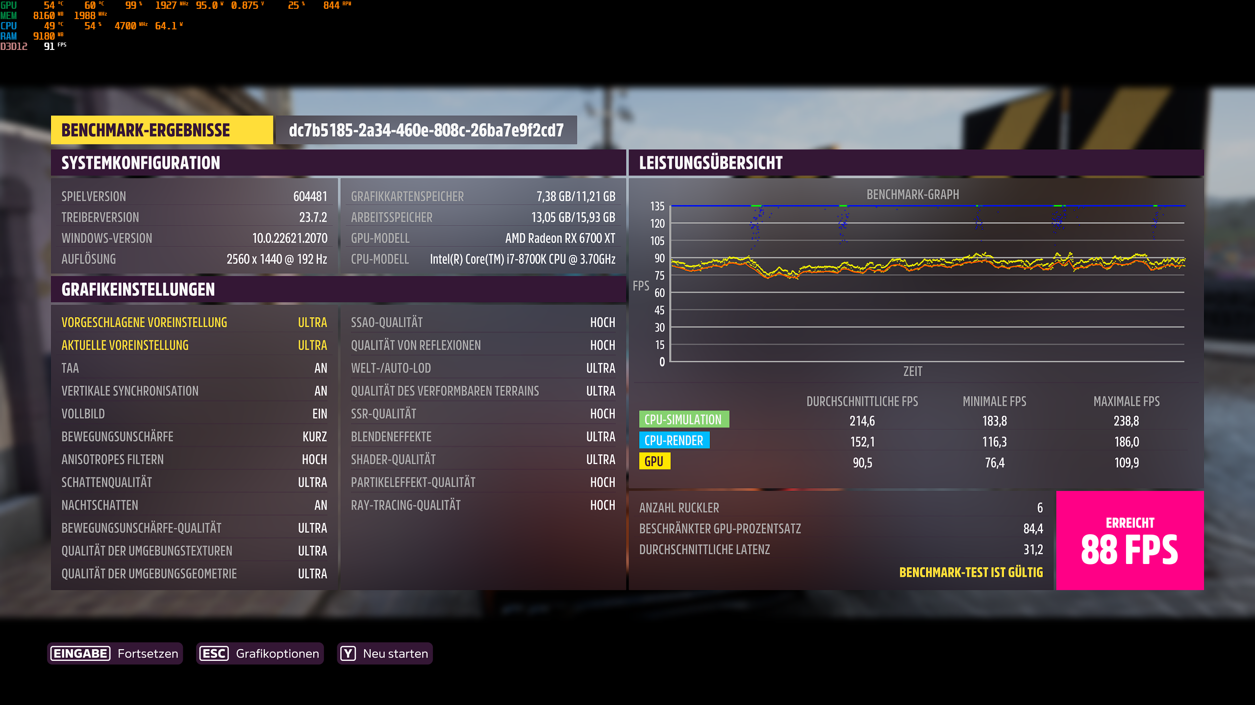

Noch 2 Messungen FH5 QHD Extrem+Ultra mit dem 2000er Setting. Die Karte taktet dort ca. 1920-1940 und brauch, keinerlei Limiter, 90 Watt. Das kann sich wahrscheinlich sehen lassen.
Ich habe momentan Radeon™ Enhanced Sync an.
Beim 2000er Setting läuft die Karte mit 0,881V. Nur durch die Taktsenkung. Am Voltregler nichts gemacht.

Du kannst gerne mal Dein mpt.file hier als zip hochladen, ich würde dann für Dich die kleineren Werte bei SOC+Vram+fclk eintragen und zurückposten.(passend zu Vram@stock)
SOC=1000MHz@1025mV
VDDCI = 750mV
MVDD = 1250mV
fclk =1800MHz

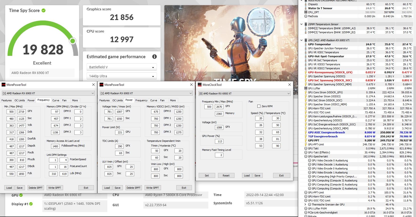

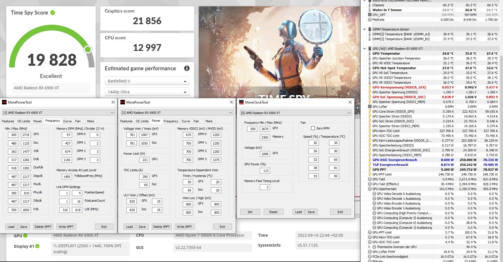

Bei der 6950XT war SOC 1200 Stock, empfohlen hattest du mir diese zu senken.
Was für Auswirkungen hat es denn, wenn ich das ganze erhöhe?
Aktuell nach einer Stunde D4 komme ich auf 60°C GPU und 79°C HotSpot (Max-Werte) @ WaKü.. Wasser ist dann allerdings auch bei ~40°C und die Lüfter noch bei 900rpm.
Temperaturen sind unkritisch würde ich behaupten, möchte da nichts an der "Lautstärke" opfern.
[4K/Ultra FSR2-Quality -> 1140mv, 250w Powerlimit]
Kannst nur mal probieren, wie weit Vram-OCen mit SOC1200MHz passt.
Theoretisch bremst ja kaum was, wenn Du mal Vram2375MHz einstellst.
edit:
Ne 6900LC, gut wassergekühlt, kommt mit SOC1125MHz@1050mV aus.(bei nem ähnlichen 250W-Setting)
.... der Vram von Apollo wurde mit 2360MHz oced

GerryB schrieb:
edit:
