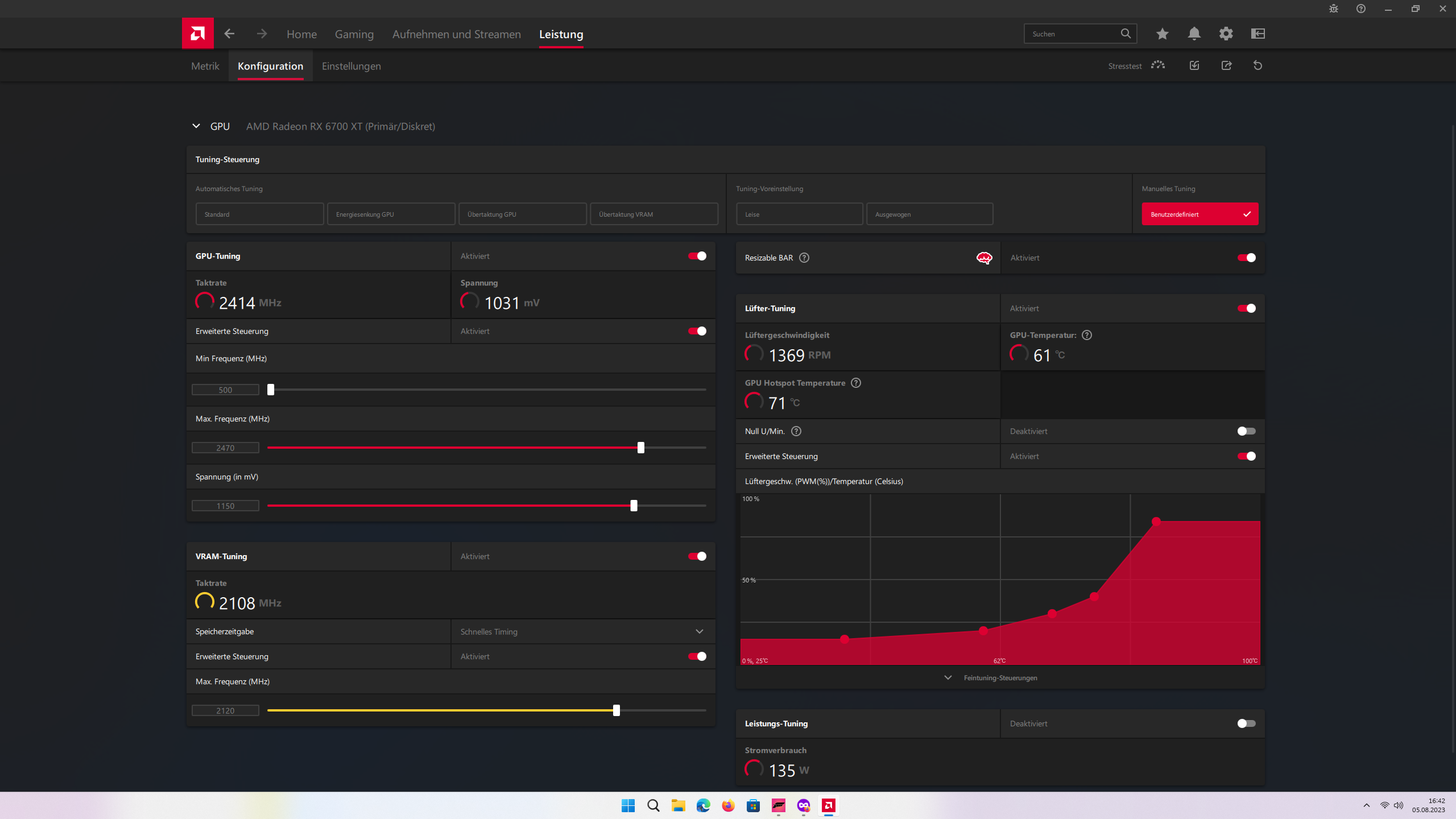

Wie ist es möglich, dass bei mir im Treiber die Spannung auf 1,20V steht, aber real anliegen tun 1,031V?
Takt im Treiber 2400Mhz.
Weil deine Karte bei diesem Takt nicht mehr Spannung braucht. 1.2 ist das Maximum was die Karte ziehen kann/soll. Ausserdem verschiebst du eine "Kurve" wenn du den Spannungsregler im Treiber verschiebst. Steht aber auch mehrfach in den Threads wie das ganze funktioniert. Probiers einfach aus und stell z.B. auf 1,190 und du wirst einen anderen Wert sehen als die jetzigen 1,031V.

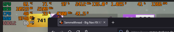

Ich habe folgende inGame Werte in FH5
und im Treiber siehts so aus
Wie gehts weiter? (Bitte den Text oben nicht vergessen).

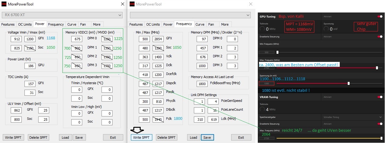

Trotzdem noch mehr mit dem Takt rumspielen, vllt. geht noch mehr Offset, sprich weniger Volt.(wie bei Tornavida)
Offset ist wichtiger als 50MHz mehr oder weniger.

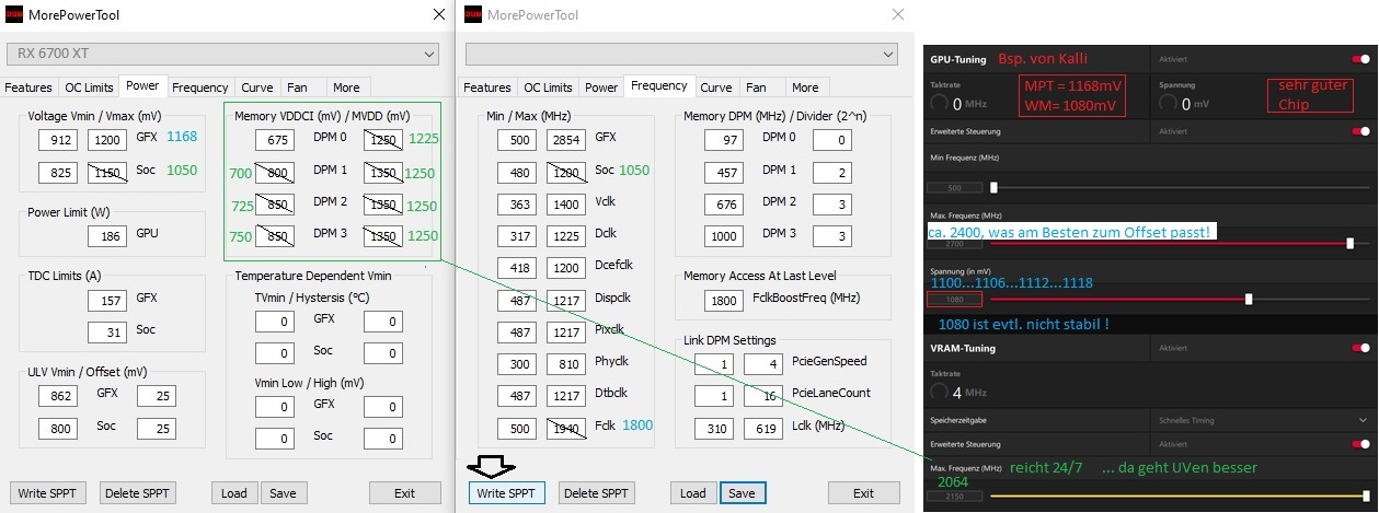

Ansonsten nur mit MPT
Fclk auf 1800MHz runter
SOC-Takt runter auf 1050MHz
SOC-Volt runter auf 1050mV und kleiner schrittweise
Vram Takt 2064MHz reicht auch
Vram-volt um 100mV runter bei VDDCI und MVDD und kleiner schrittweise
In dem Bsp. (Anhang) wurde zusätzlich noch vom Kalli die GFX von 1200 auf 1168 abgesenkt.
Offset ist dann immer eingestellte MPT-Volt zu Wattman-Volt.
(mit Wattman ist das AdrenalinTreiberpaneel gemeint)

Reaktionen: Evgasüchtiger und Tiara G.

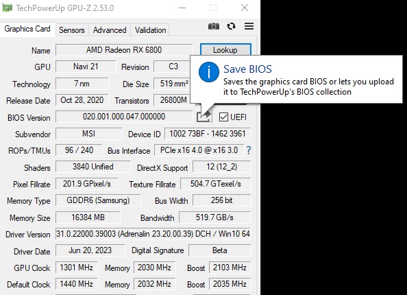

@Tornavida könnte Dir einfach sein mpt.file hochladen.

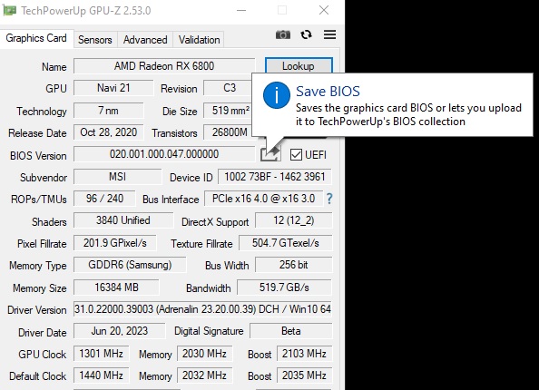

Normal speichert man sein Bios per GPU-Z selbst und lädt dann ins MPT um dann alle möglichen interessanten Werte zu bearbeiten. Hinterher "write" schreibt in die Registry, dann neustart PC.(x)
Aber bitte immer nur 1 Sache gleichzeitig anfassen.(sonst dauert die Fehlersuche)
Passieren kann im Prinzip nix, weil man zur Not im abgesicherten WindowsModus ohne Graka starten und das
MPT deinstallieren kann. DDU wäre auch möglich falls der Treiber total zerschossen wird.(xx)
(x) alternativ geht auch restart64.exe von CRU, falls mans eilig hat
"save" im MPT erstellt ein mpt.file damit man bei Treiberwechsel net von vorne anfangen muss sondern
einfach laden kann
laden = "load" im MPT

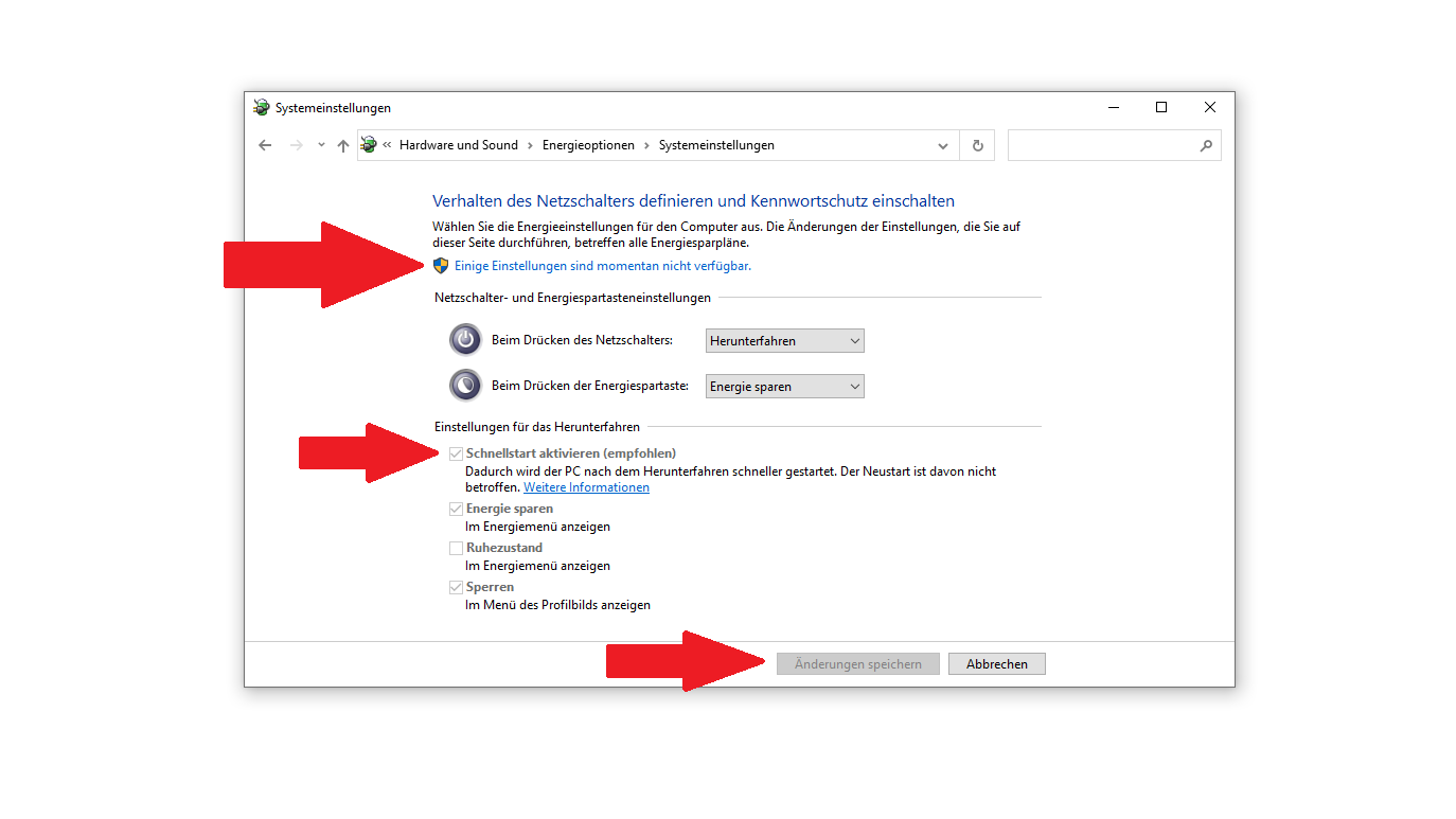

(xx) wenn mal bei nem TS-Run oder Game der Treiber kurz so abstürzt, das man net mehr per Rechtsklick das Paneel öffnen kann, reicht meistens "Windows abmelden" und wieder anmelden.
Falls dann immer noch komisch instabil, dann PC mal richtig aus für ein paar Minuten.
Generell Windows-Schnellstart in den Energieoptionen deaktivieren !!!

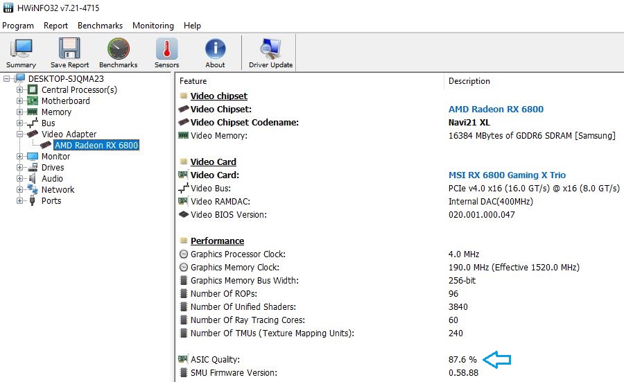

zur Chipgüte:
leider fehlen mir da Vgl.werte von anderen 6700xt
man könnte in HWinfo sich die ASIC-Qualität anschauen, vermutlich >80% = normal
Der Wert besagt leider NIX wie zickig der Chip bezgl. Offset ist.
(obwohl ich ne gute ASIC habe, geht bei mir deutlich weniger Offset als bei @DaHell)
Schnellstart ist aus, hat mir immer Fett Efi zerschossen.
Essig is 81,8%

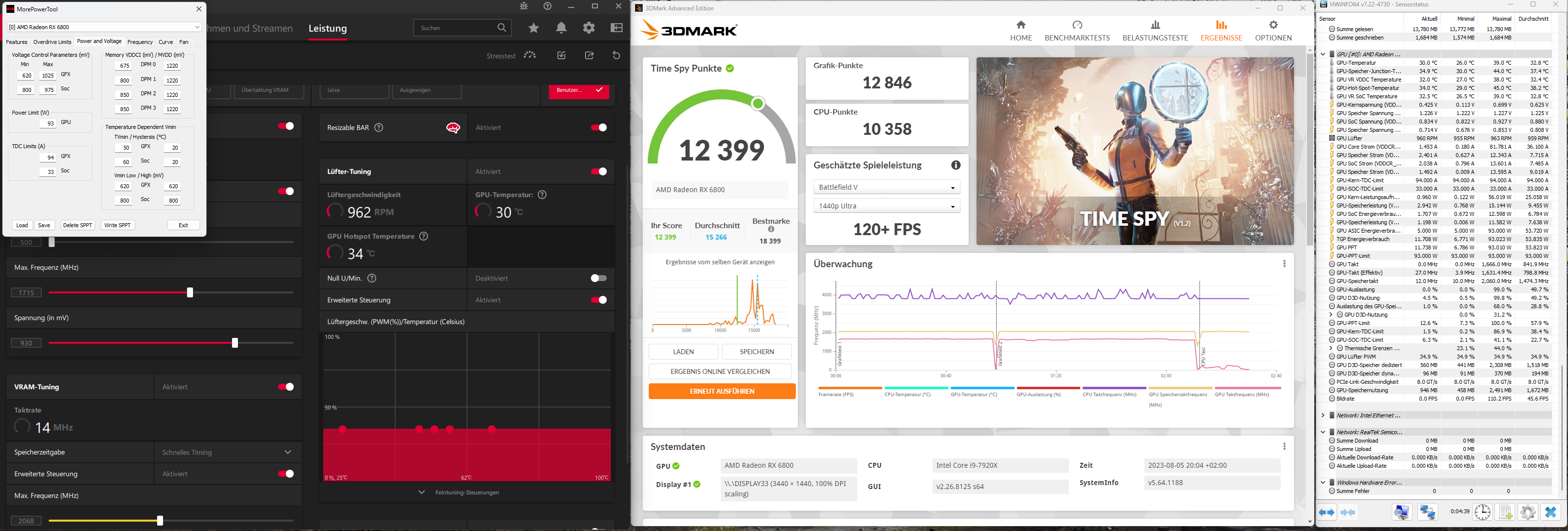

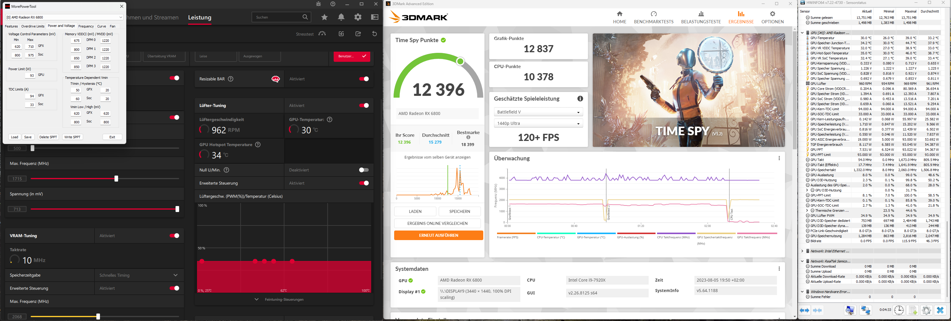

Ob ich jetzt im MPT auf 710 begrenze, oder im Wattman auf 930 stelle macht eigentlich keinen Unterschied.
Bei X Takt wird XY angelegt.
Extra mal in Richtung RX 6700 XT stock getestet.
Reaktionen: Tornavida, Evgasüchtiger, GerryB und eine weitere Person
93 Watt und 128xx Punkte, krass. Is 6800 hab ich gesehen, is cool.
Aufbauend auf dem Setting in 5.665 hab ich glaub die Grenze für diesen Takt erreicht. Eingestellte 1.13V was real 1,006V ergibt, führte dazu, dass der Monitor das Signal verloren hat und ausging.
Stell ich wieder 1,14 ein und teste es ausgiebig.
Alternativ könnt ich mit dem Takt weiter runter.
Reaktionen: Qyxes

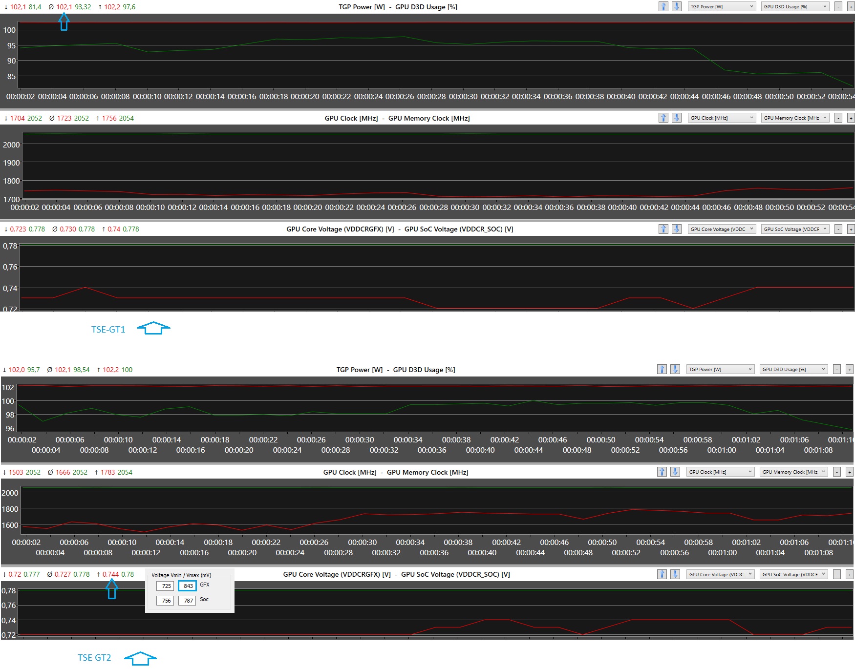

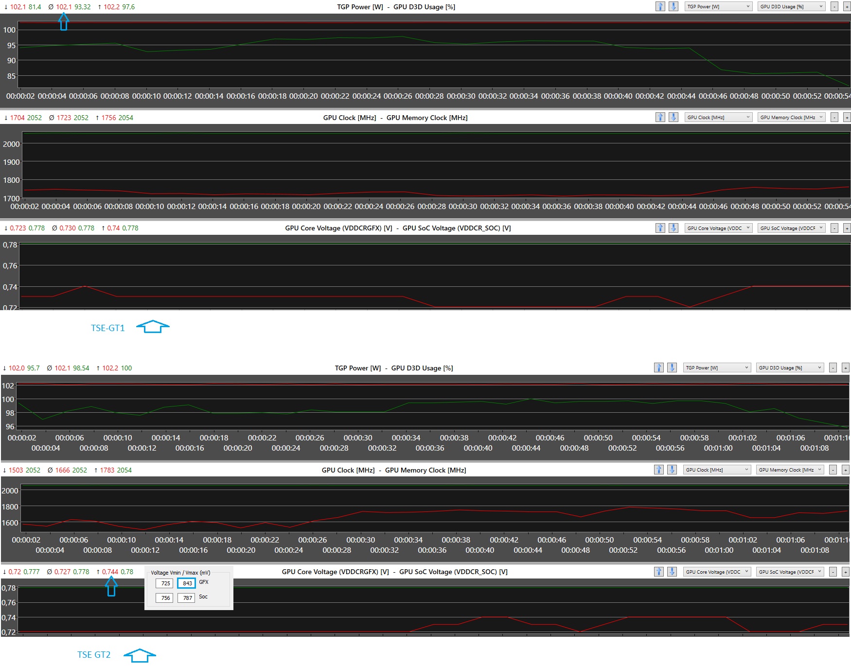

Du bist schon soweit Unten mit den eff.Volt, das Offset vs. Cappen gar net mehr noch etwas sparen kann.
Das ist halt nur noch der gerade (hor.)Teil der Kurve.
edit: ein winziger Unterschied ist trotzdem bei der max. GPU-Kernspannung, mit Offset 699mV ist
minimal kleiner als mit 712.5 = 712,5mV.
Erstaunlich das mit 712,5 tatsächlich ohne Abzug der eff. Wert in gleicher Höhe kommt.
Das kommt bei mir in GT2 anscheinend auch mal ganz kurz als Spike(?) so vor. (siehe Anhang2 mit 843,75mV)
Hatte ich so noch bei keinem Game gesehen. Mit Default 1025mV gabs sonst ca. eff.1002mV.
CRAZY, seeeehr guter Chip

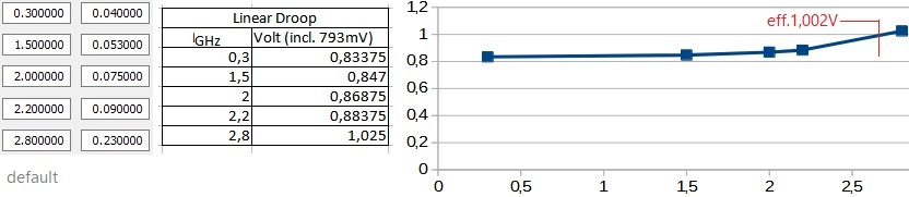

Für Tiara zum Verständnis
Die Kurve wird hier gedreht angeschaut ggü. NV, wie Du es gewohnt bist.
bsp. 6800 default
(normalerweise braucht man sich nicht mit den LinearDrop-Werten zu befassen, ist nur zum Zeigen)
