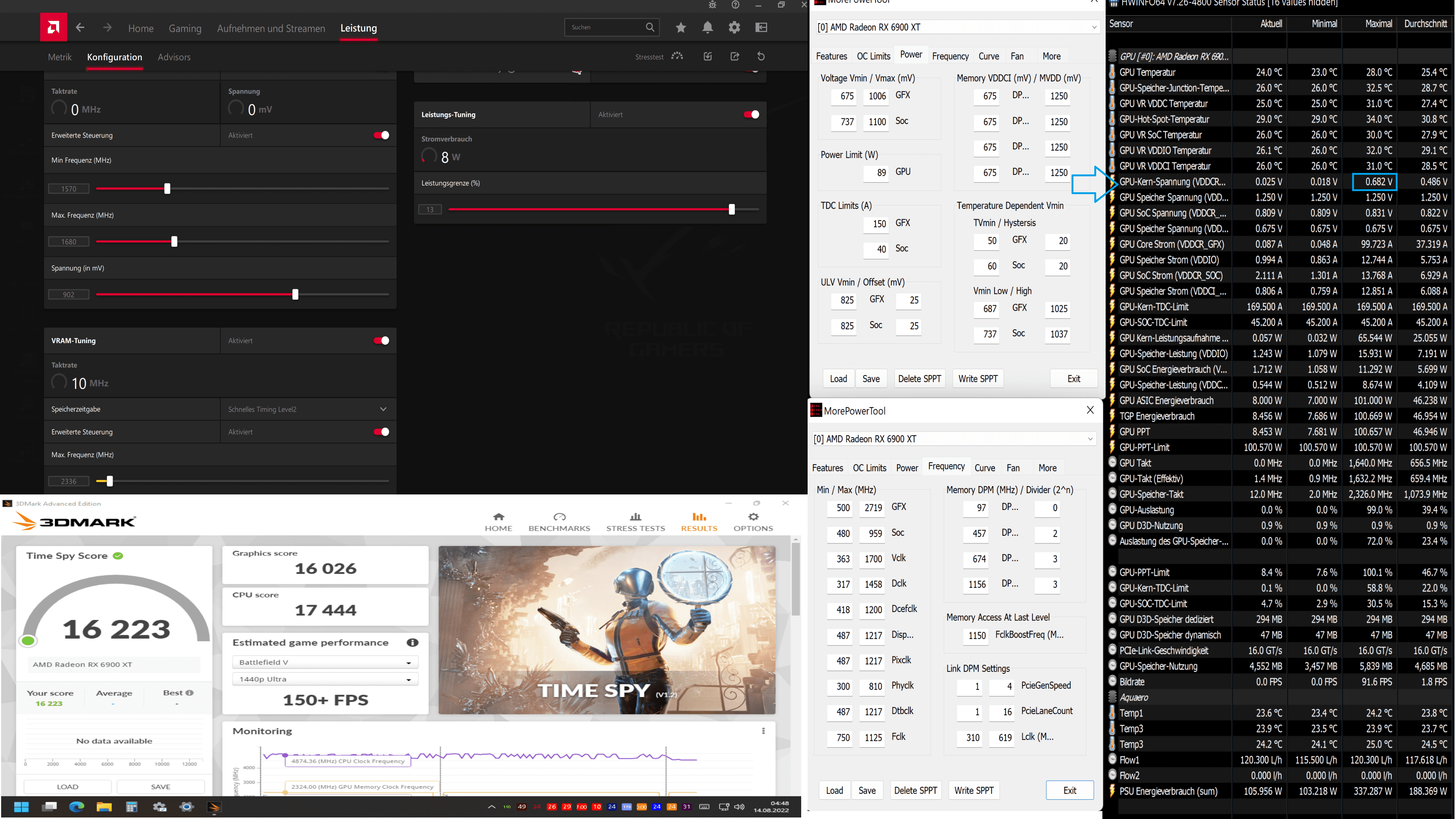

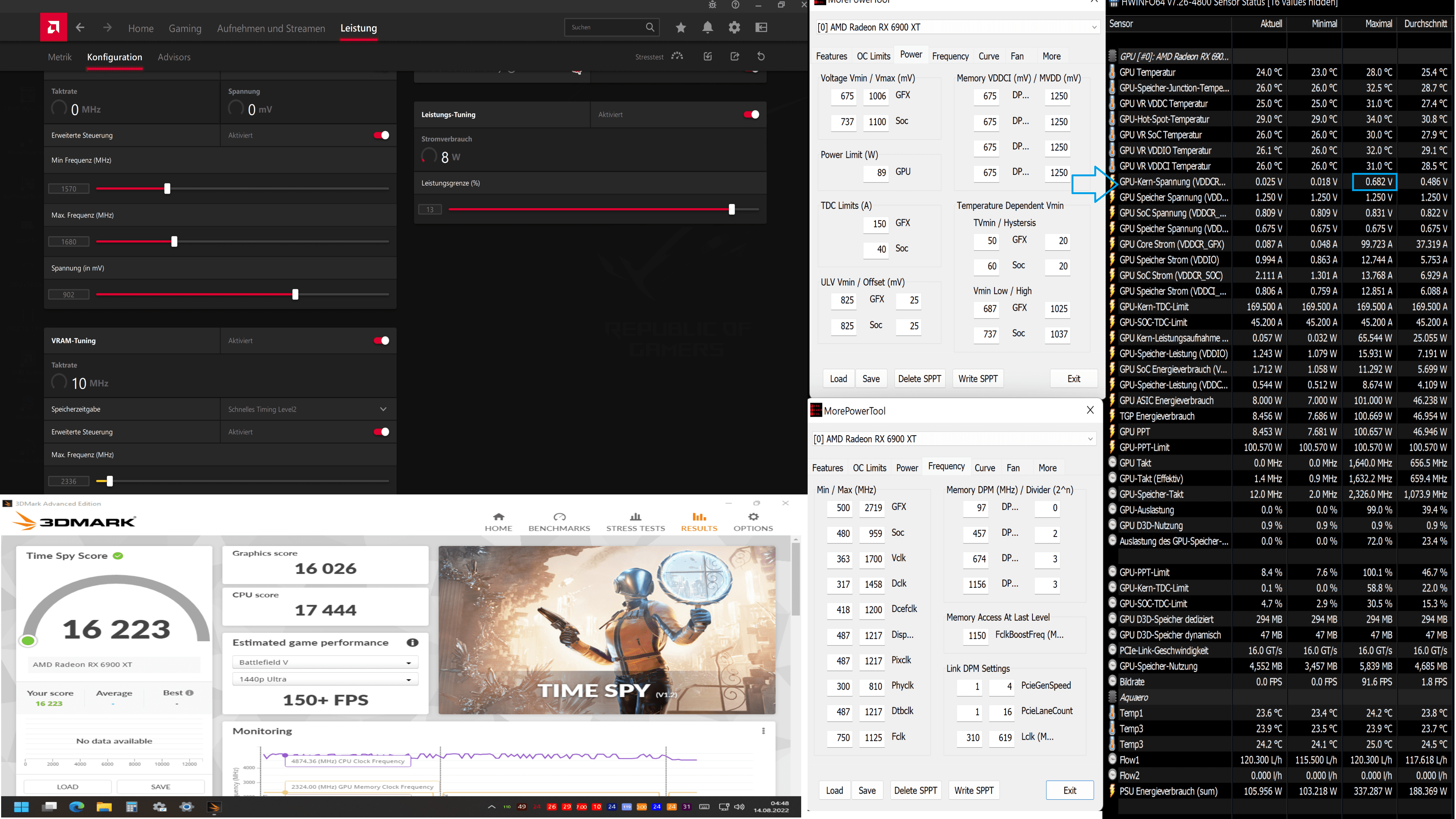

im Treiberpaneel stellst Du nur eine Verschiebung der Kurve ein, kein echtes UVen auf einen festen WertReinerReinhardt schrieb:wenn man "nur" mit dem AMD Treiber UV betreibt, ist selbst 1000mV schier unmöglich, erst mit dem MPT klappt es dann.
Rechne mal nach 1175mV(RX6900) zu 1000mV = 175mV Offset!
bei einer minGFX von 825mV, da kann <<700mV effektiv passieren
und natürlich schneller crashen (normale Air-User sollten erst mal schauen, knapp unter 800mV zu hantieren)
Gute Golden Chips schaffen mit UVen und MPT bei kleinem PL + Takt auch eff.<700mV.(meist @h2o)
die effektiven Volt dazu immer in HWinfo anschauen, GPU-Z oder AB können da u.U. nur maxGFX anzeigen
