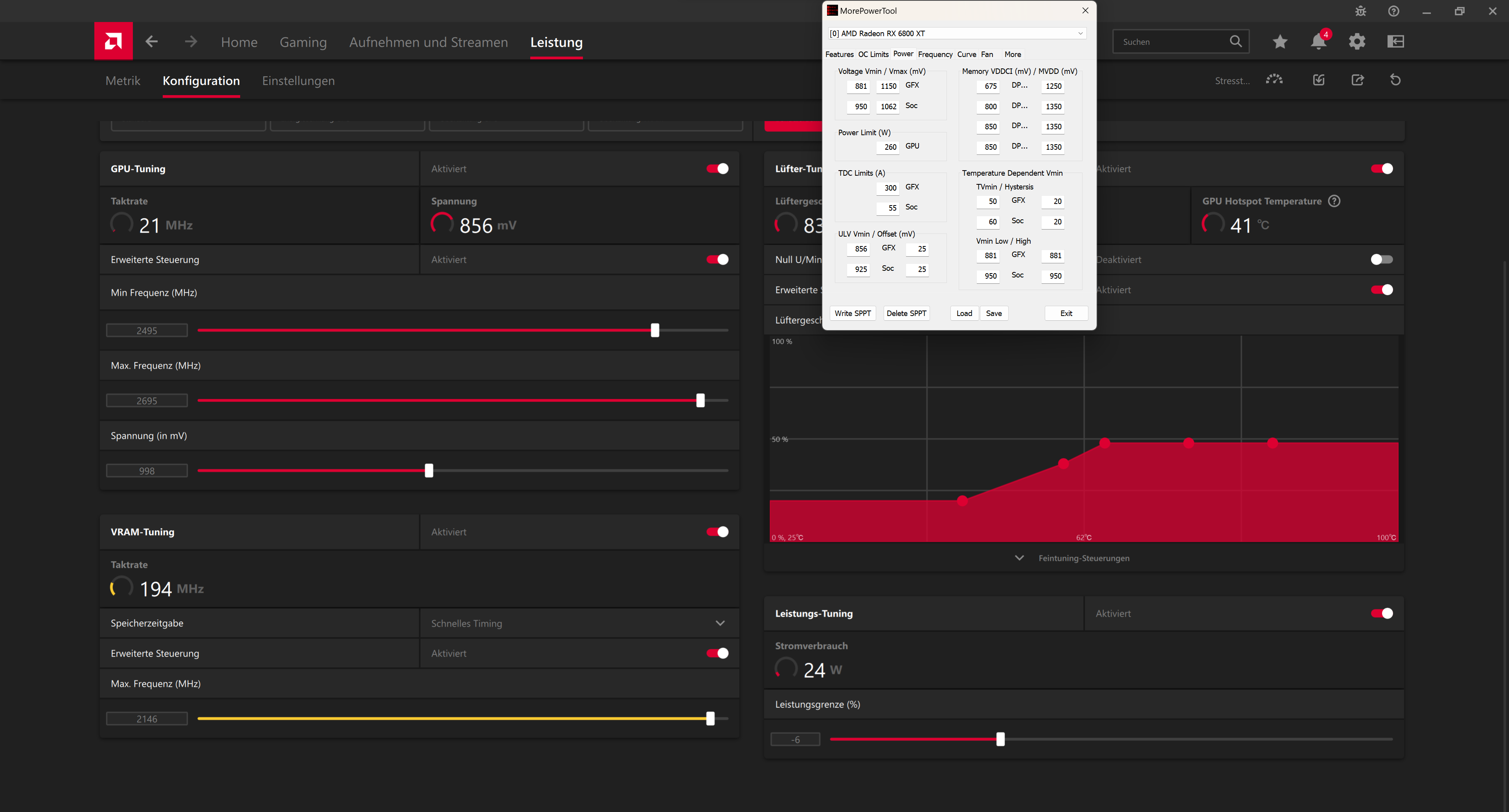

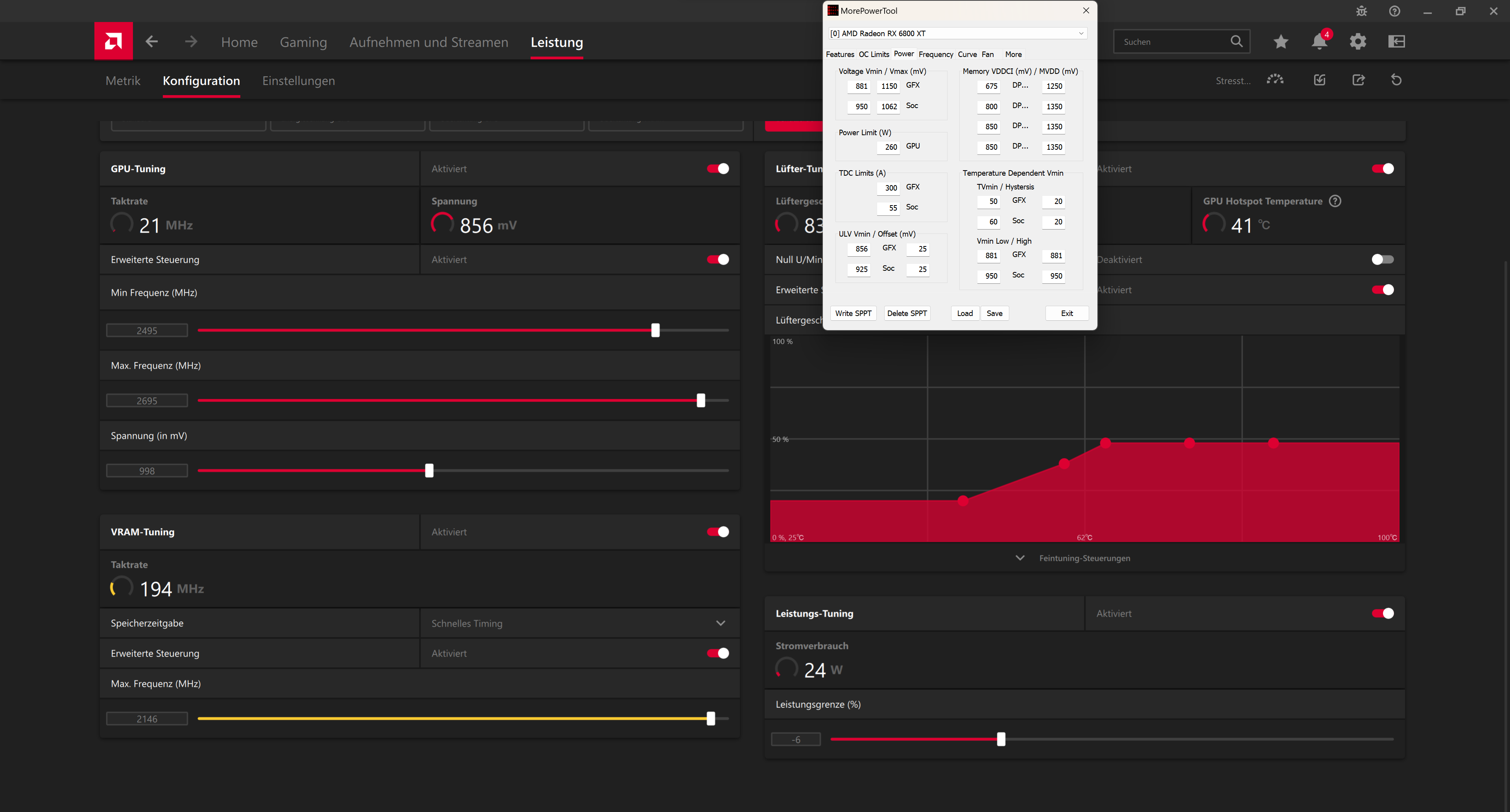

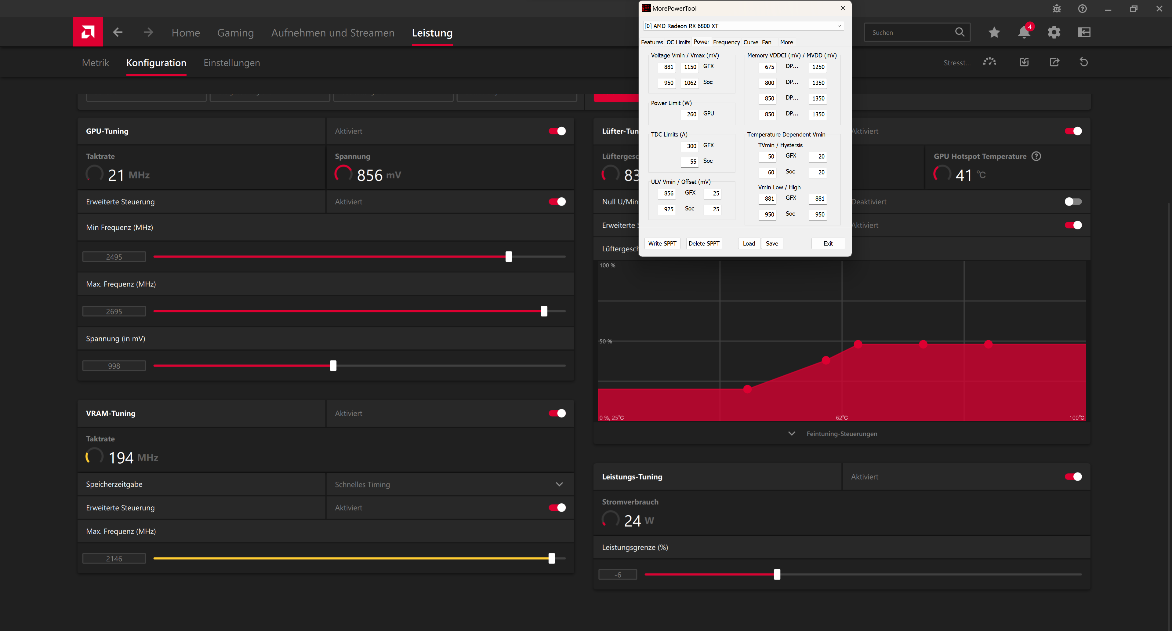

So hab ich das mal eingestellt für Dead Island 2
läuft soweit gut mit Rucklern ein wenig besser ist es geworden.
für weitere Tips bin ich sehr offen, was ich z.b noch einstellen könnte in WM oder MPT

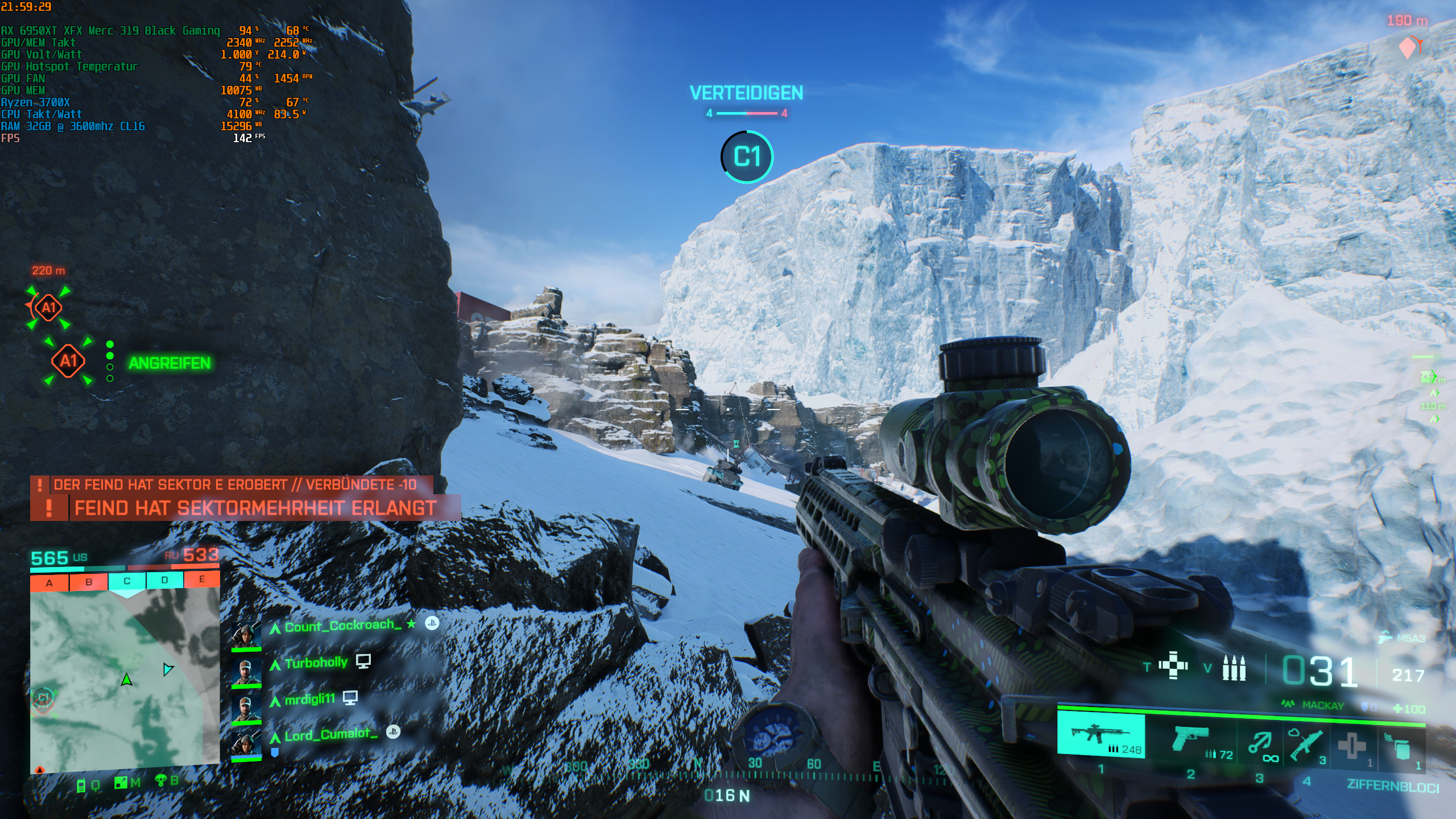

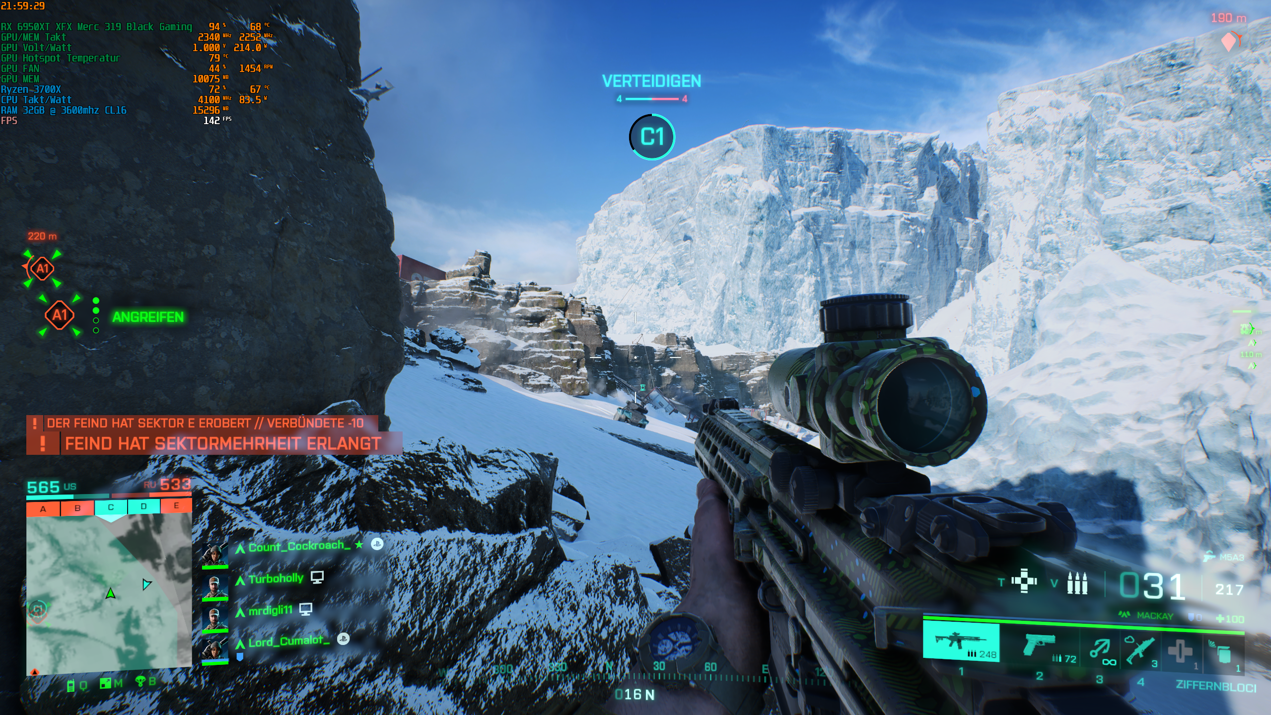

Heute mal ein Stündchen BF2042 gezockt 😊
Reaktionen: Verak Drezzt
@Evgasüchtiger nice, mit was für Settings ? wegen dem CPU Limit zocke ich auf high Details mit ultra Texturen und hab die FPS auf 120 gelockt wegen meinem Monitor, dabei ist meine Karte bei 2300MHz Standardtakt nicht mal zu 80% ausgelastet mit 180W im Schnitt
Reaktionen: Evgasüchtiger
1440p alles auf ultra nur Bewegungsunschärfe und Raytracing aus. Ist Mein 24/7 Profil 2400mhz eingestellt mit 1000mv. Ram auf 2266mhz mit FT1

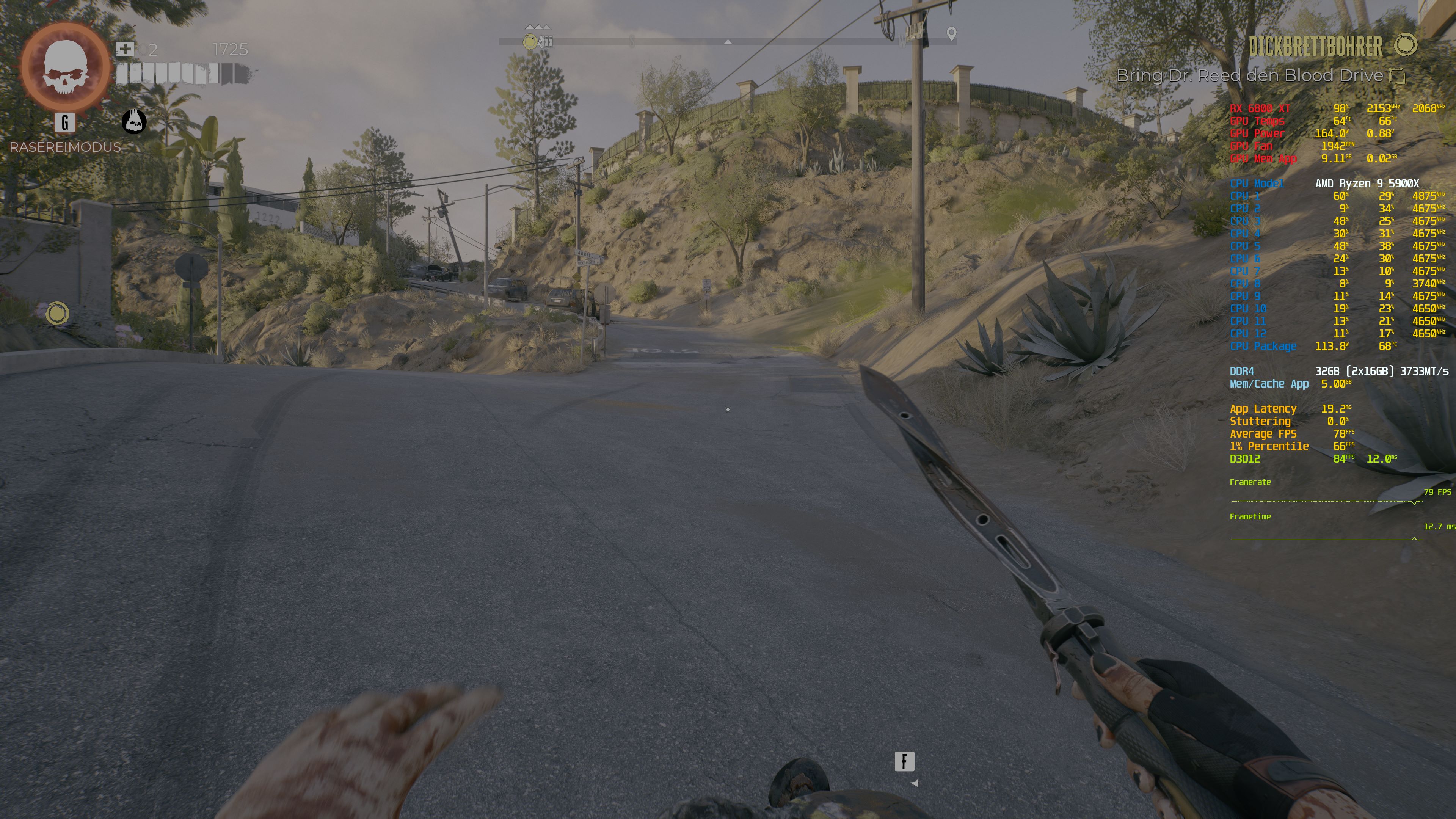

hier mal ein Bild von Dead island 2 mit einer 6800xt mit 2200mhz Setting

wie läuft das bitte mit so einer niedrigen Spannung?!
Meine 6800XT macht sowas nicht mit :(
Läuft einfach spitze hab einen sehr sehr guten Chip erwischt. Ist viel möglich damit.
Mit Wasserkühlung wäre es noch besser.
Reaktionen: Nihil Baxxter und Benni82
