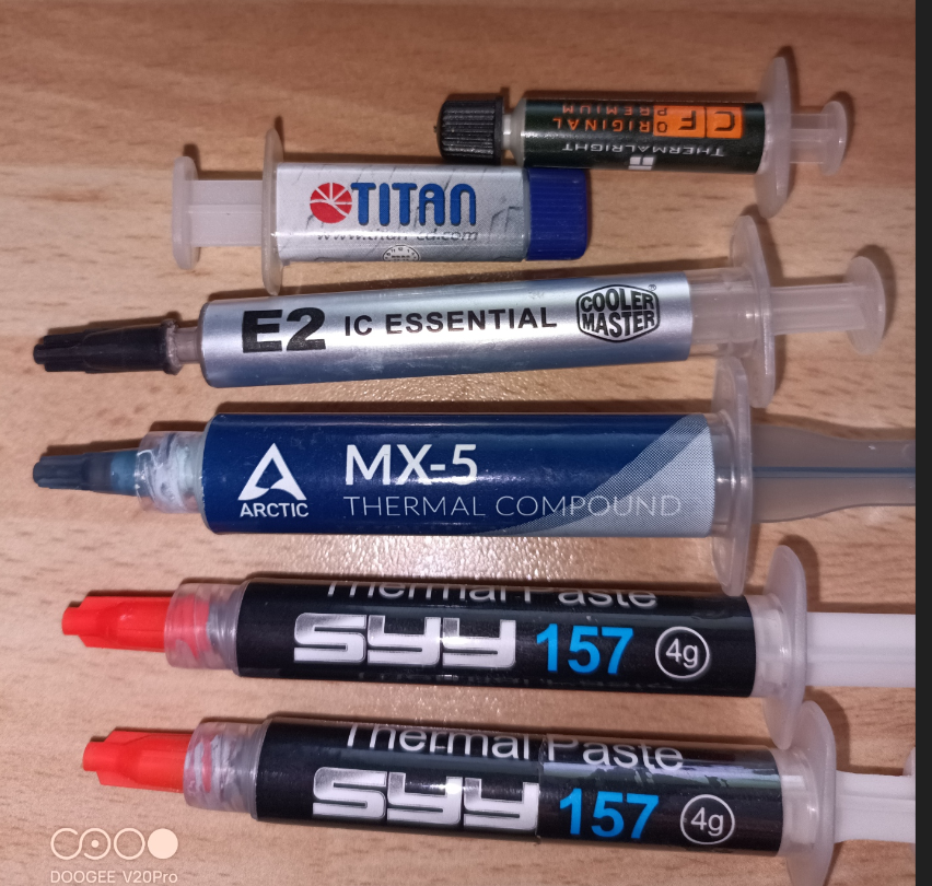

Hier meine gesammelten WLP, die nehmen sich alle fast nichts was die Leistung betrifft.
Einige wie die SYY 157 sind aber sehr zäh, also habe ich da einen Trick die besser zu verteilen.
die WLP als kleine Erbse auf den Prozessor und einen tropfen Iso drauf, das ganze schnell verrühren und gleichmäßig verstreichen. Das ganze auch auf den Kühlerboden gemacht.
Zum Schluss einen sehr kleinen Klecks in die Mitte und zusammenbauen.
Durch den Iso kann man eine sehr dünne Schicht erreichen und nach kurzer Zeit ist der Iso auch schon verdunstet, also ich hatte noch nie Probleme damit.
Vorteil ist das an den Seiten nicht viel an überschüssige WLP rausgedrückt wird.
