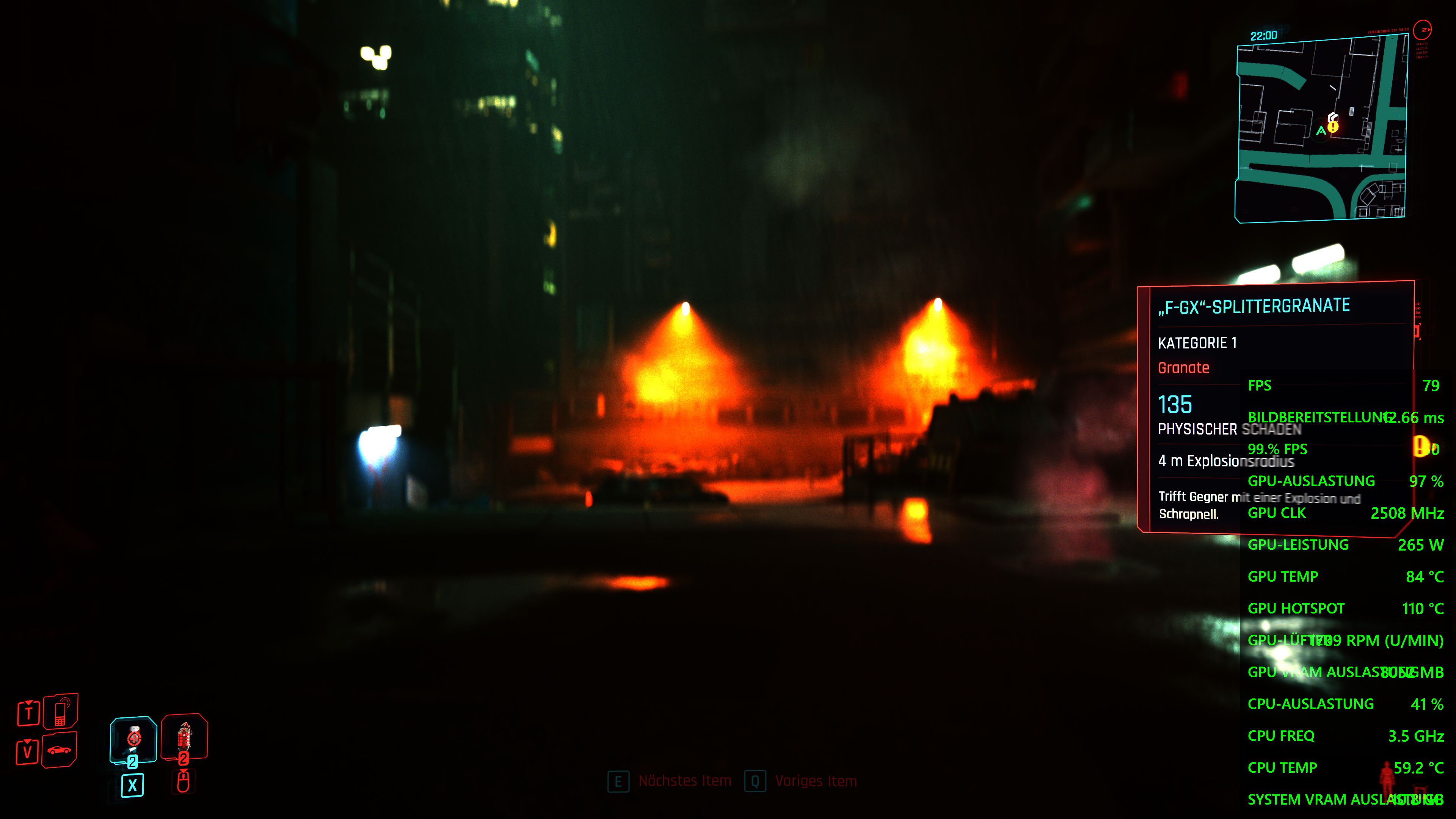

So schrauben mal angezogen, mache waren teils etwas locker von der Backplatte
die anderen 4 st waren eigentlich nicht so locker vielleicht 1/4 umdrehung.
aber leider hat es nix gebracht, muss sie wohl auseinanderbauen, schaut selbst

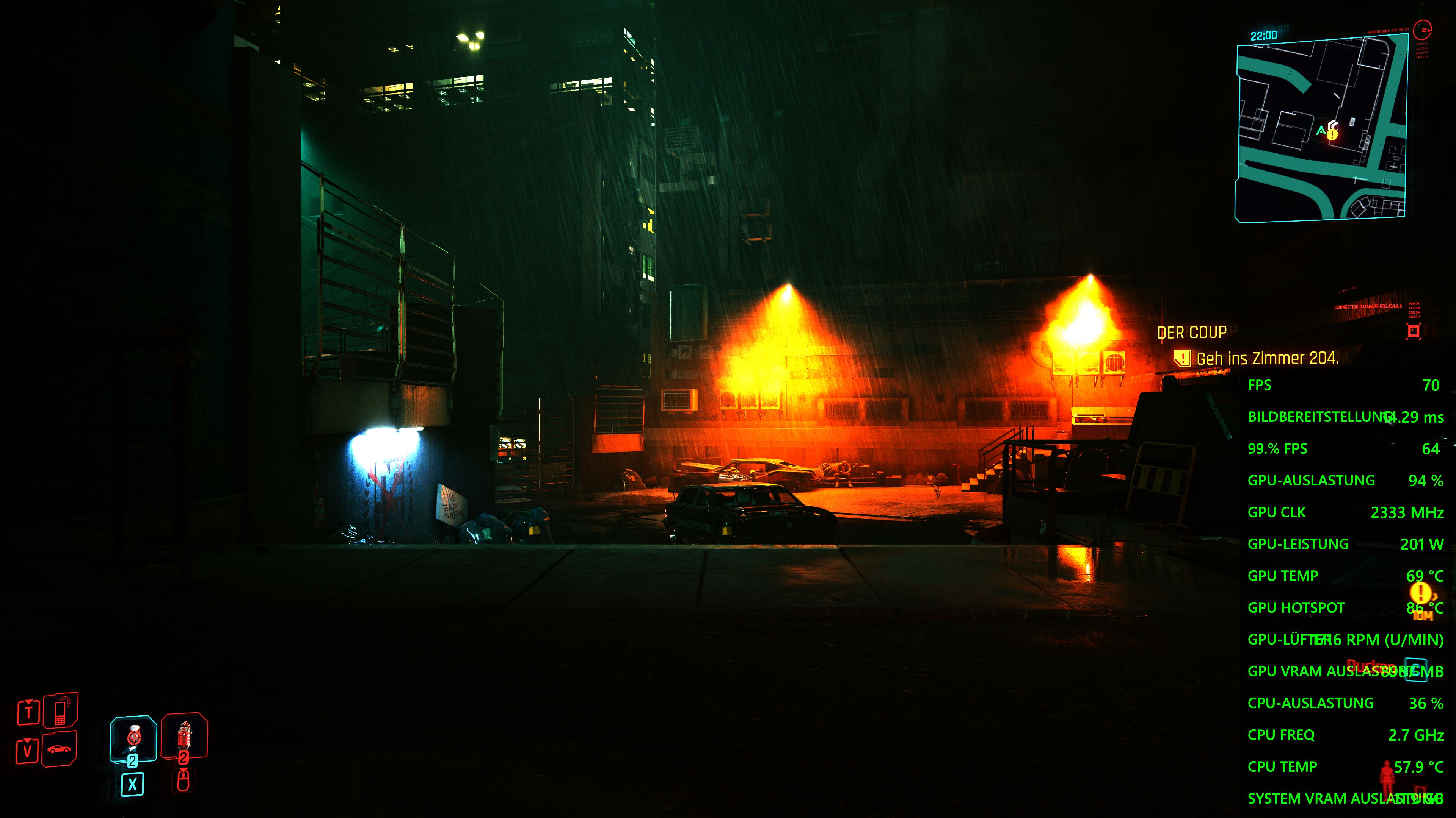

Als Vergleich mit UV und 70FPS Begrenzung.
ja krass, hätte ich von der Nitro+ eigentlich net gedacht, aber meine alte Vega64 Nitro+ lief net wirklich besser im Stock Modus
stock=1709 U/min@110°C Hotspot ist ne echt sinnlose Lü.kurve, genauso wie 265Wtgp= ca. 310Wtbp
da rennt die GPU geradezu ungebremst ins Temp.limit, ... womöglich noch mit Fanstop
ab 50°C schon ne warme Hütte vorher
Wie schauts denn mit 254W und dann PL-10 und custom Lü.Kurve aus, may be bis 1850rpm noch erträglich.
(ohne Fanstopp, um den ganzen PC kühl zu halten)
Das wäre ne normale 6800xt-ref.@PL-10 = 228Wtgp= ca. 268Wtbp.
also 42W weniger als der Unsinn oben, bei vllt. 1...3% weniger Fps
(kann sogar sein, das Graka viel smoother läuft, weils kein Temp.throtteln gibt)

@MSI-MATZE im Grunde läuft sie sogar schlechter als meine jetzige gammlige Gigabyte OC mit ihren 3x 80mm, komme bei 2450MHz im Treiber nicht über 90°C Hotspot bei 1020mv im 3DMark Timespy und das bei 260W ASIC Power Verbrauch im Schnitt und du hast da grad mal 200W
Also bleibt mir nix anderes übrig als sie zu öffnen und wlp aus zu tauschen
man sieht nicht bei dir mit wieviel rpm die Lüfter laufen, bei mir geht sie halt steil mit 2700rpm
aber ist auch nur beim benchen so, in Cyberpunk läuft sie mit gediegenen 1600rpm und max. 230W ASIC Power weil ich FSR auf Quality nutze um an meine konstanten 120FPS bei high Details zukommen

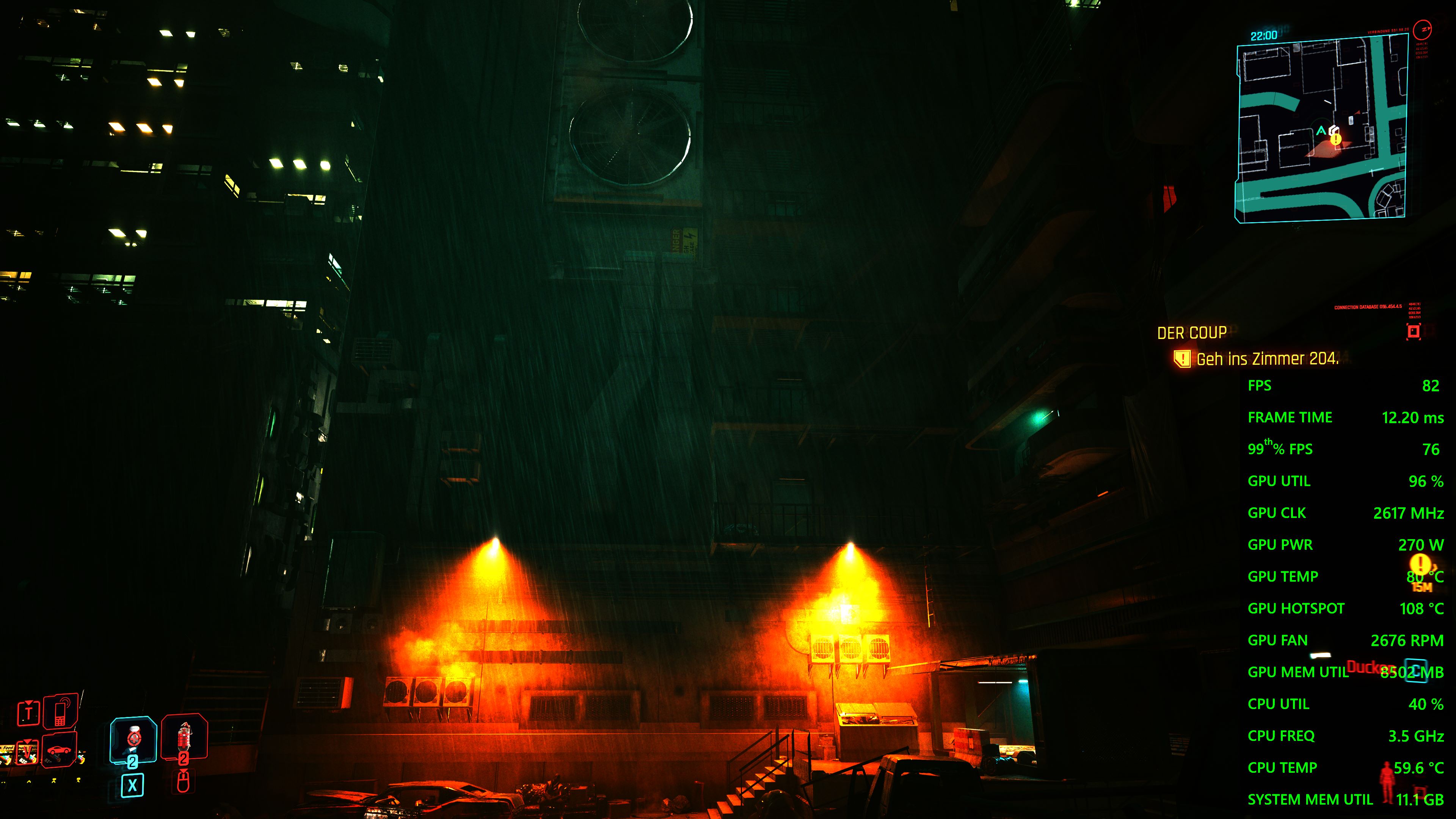

So nochmal wie es bei mir läuft wegen den hohen Temps man sieht die Lüfter drezahl jetzt genau, man muss ja den AMD Treiber in English umstellen wegen der Anzeige.
@MSI-MATZE joa bei 2600MHz und 2700rpm sowie 270W Asic Power, mit weniger willst du dich net zufrieden geben ?
geh halt auf 2500MHz runter und schau wie es da aussieht, der Stromverbrauch ist bei mir auch exorbitant wenn ich auf 2550MHz real Takt gehe, verbraucht die Karte bei mir auch 300W mit entsprechender Lüfterdrehzahl
gehe ich mit dem Takt auf 2450MHz runter verbraucht sie direkt mal 40-50W weniger
