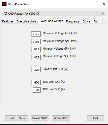

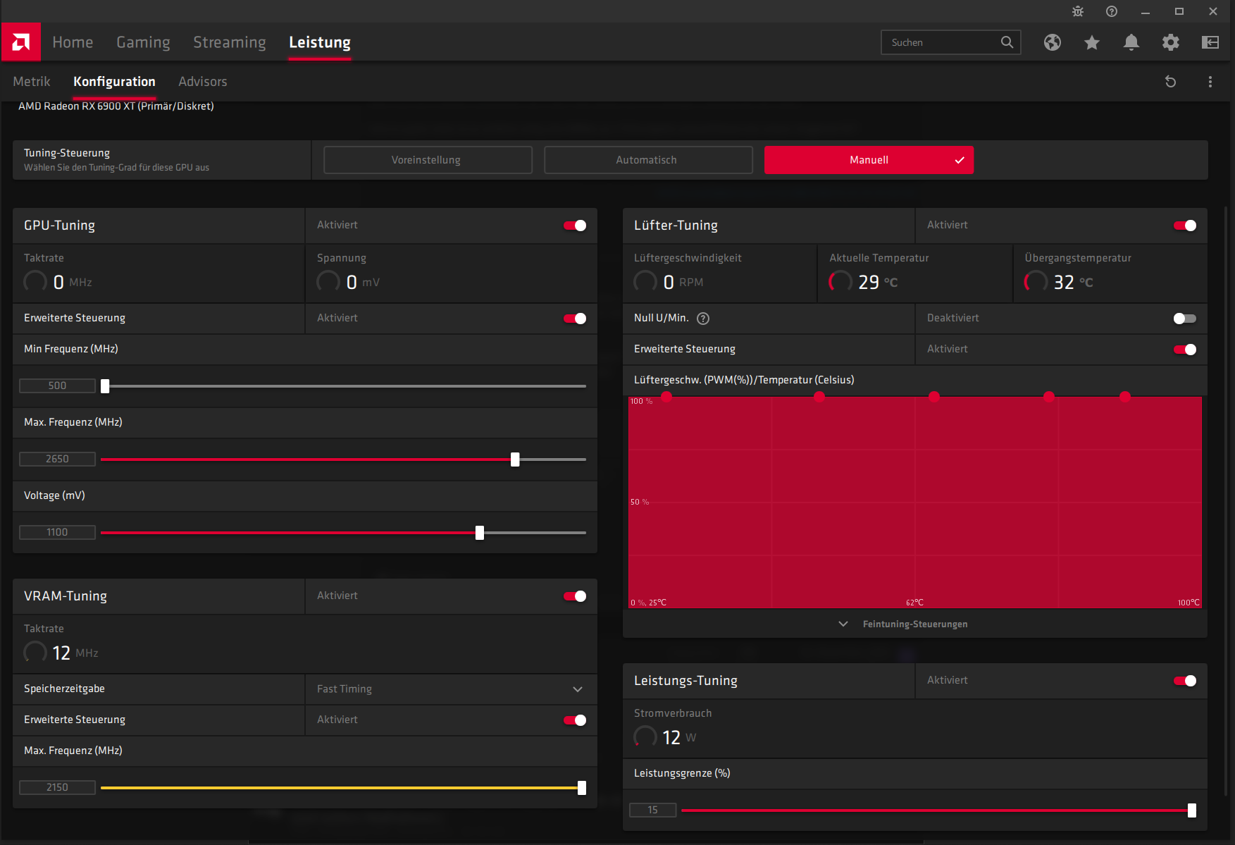

Seltsam, liegt evtl an deinem Customdesign 🤔Erhöhst du denn auch zusätzlich zum Powerlimit prozentual die TDC? Die sollte man nämlich auch tun.
Hier mal als Bspw meine Dailysettings. Meine Karte kommt z.b. nicht über 2650 Mhz, alles andere wird instabil.

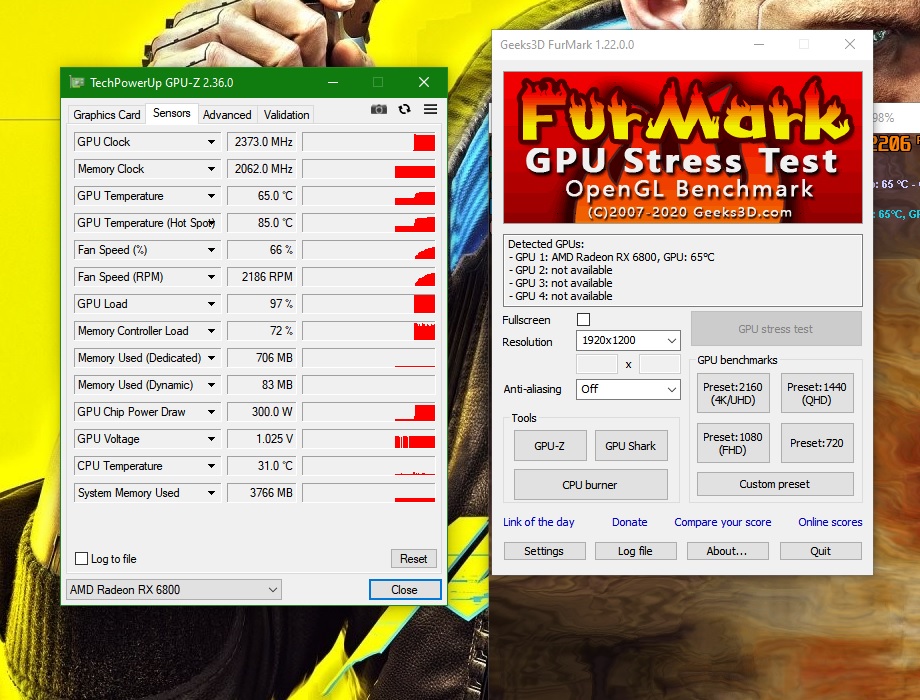

Was ich probiert habe und wenn man es richtig einstellt nimmt die Karte auch mehr Watt. Teste das immer mit Furmark. Hab meine mittlerweile sicherheitshalber auf 300 Watt PL eingestellt was sie aber nicht ansatzweise in Games ausreizt da ich auch nur in WQHD unterwegs bin. Meist liege ich so bei um die 180 - maximal 230 Watt in den meisten Spielen...
Außer hier bei Furmark logischer Weise. Der ist dazu da die Karte auf Max Watt auszureizen... Hier der Beweis das die Karte dann auch 300 Watt ziehen kann per MPT wenn man möchte... Die beiden TDC Reiter habe ich in gleicher Prozentzahl zum Powerlimit bzw der Watt mit angehoben... Sollte man machen laut Igor (Format C) soweit ich richtig liege...
Hab mich auch erstmal einlesen müssen wie das Ganze funktioniert da meine letzte AMD (ATI) GPU eine R290X war und das ist schon eine ganze Weile her... Mit ein bisschen Hilfe von Gurdi und der Anleitung von Format C ist es mittlerweile schon ein bisschen besser geworden... Leider hilft halt das momentan nix da AMD ab 2,6 Ghz anscheinend abgeriegelt hat bei der normalen 6800...
