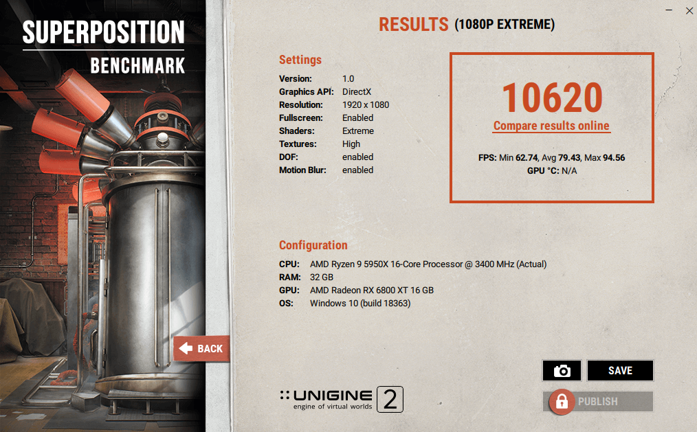

Mahlzeit,
ich denke mal das ist ganz in Ordnung für ne luftgekühlte XFX 6800XT Merc OHNE MPT, nur über den Treiber (1080mV, +15 PwLimit)?
