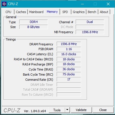

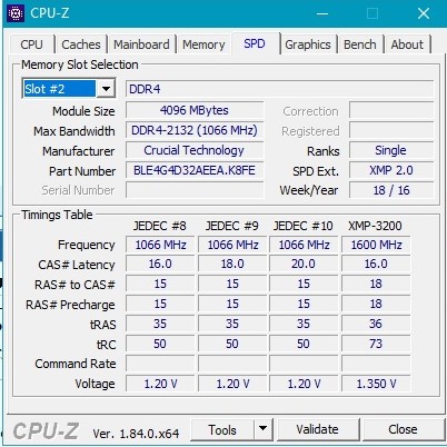

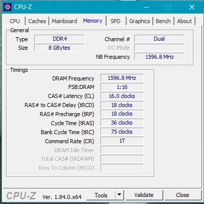

Hier kommen die Bilder von einem Riegel

Ich hab schon gesucht, aber finden KEINE Einstellung für die CommandRate / CR bei deinem BIOS. Kannst mal schauen ?
Wenn dann sollte das den Wert 2 , 2T oder 2N haben.
Dabei kannst auch mal schauen ob der RAM wirklich mit 1.35 Volt betrieben wird.
Der RAM läuft mit 1,35 Volt.
Wo finde ich denn im Bios die Information zur CR?
Im Tweaker oder irgendwo allgemein?
