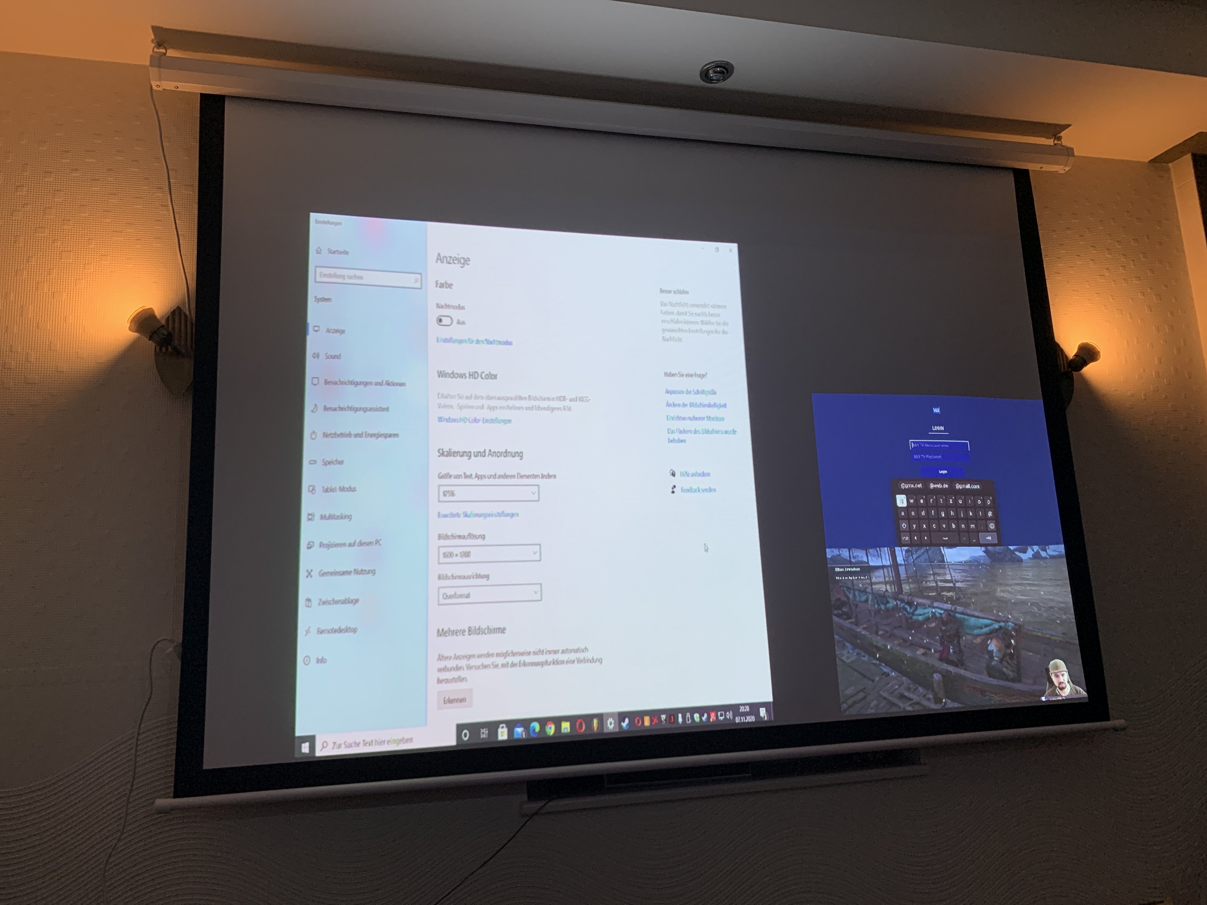

ich habe mir vor kurzem einen Beamer für mein Wohnzimmer geholt. Nun habe ich meinen PC über einen Steamlink an einen HDMI Switcher mit MultiView Angeschlossen. Somit kann ich jetzt verschiedene HDMI Eingänge parallel auf meinem Beamer Bild laufen lassen. Nun zu meiner eigentlichen Frage
Das Problem ist dass der Multiviewer Das große Bild zusammenstaucht. Nun suche ich nach einer Lösung wie ich dem PC Bild Ähnlich wie im Kino Bild oben und unten einen schwarzen Streifen hinzufügen kann so dass das Bild oben und unten zusammen gedrückt wird und soweit die Format Veränderung wieder ausgeglichen wird
Hat jemand vielleicht eine Idee wie ich das hinkriegen könnte

ich habe jetzt in den Anzeige Einstellungen bei Windows ein vier zu drei Format ausgewählt.
und habe jetzt links und rechts einen schwarzen Streifen statt oben und unten

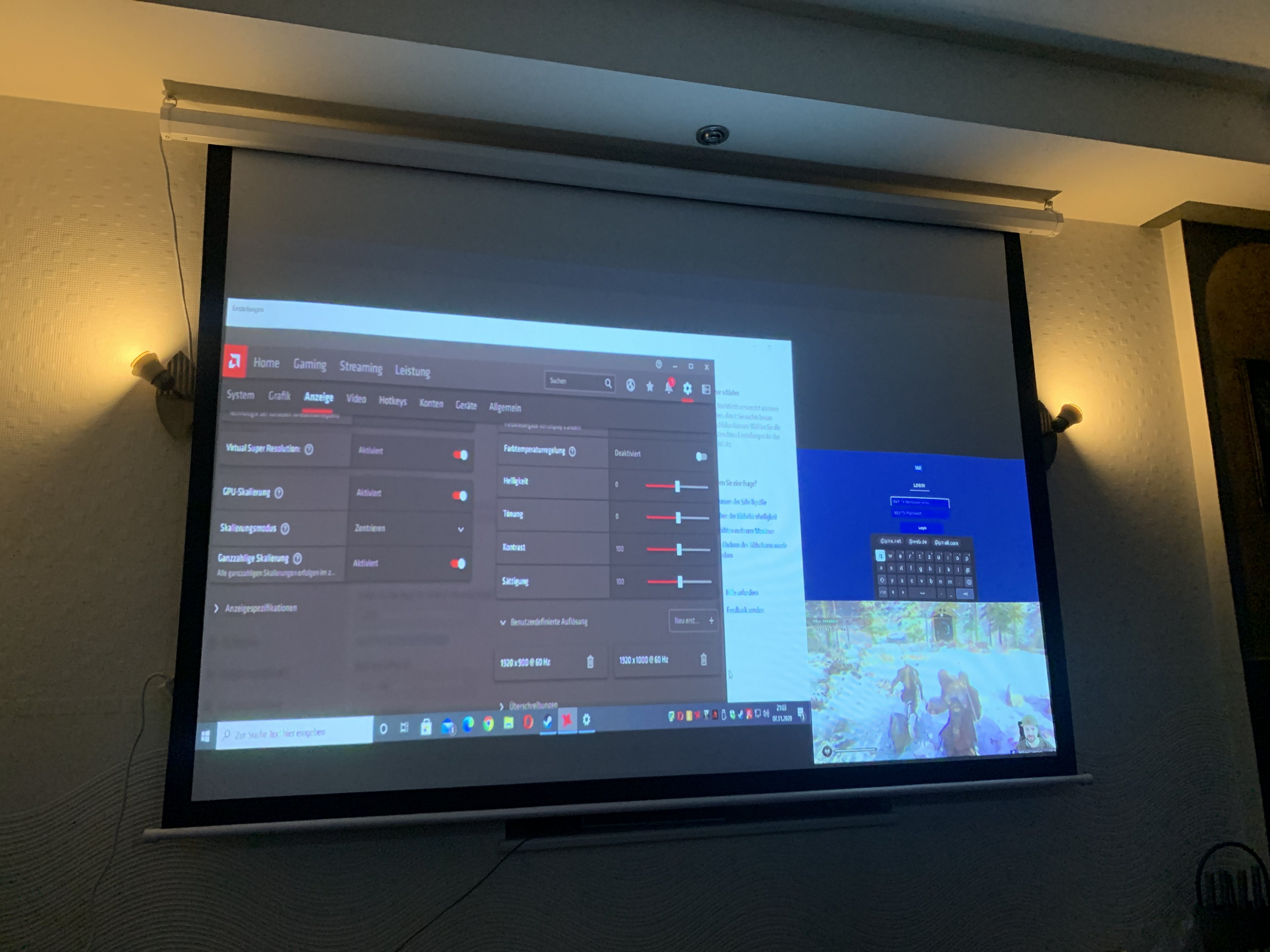

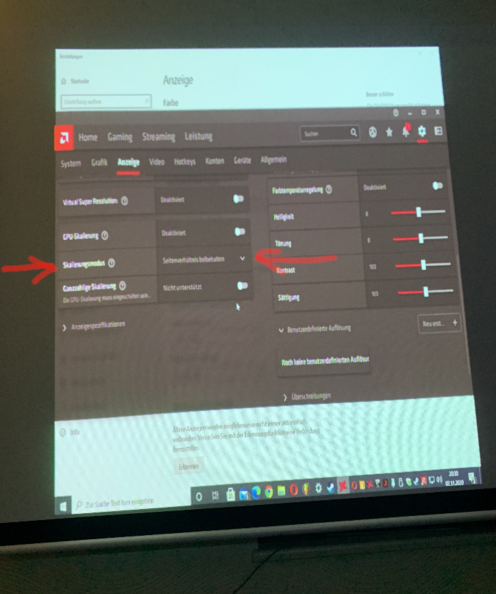

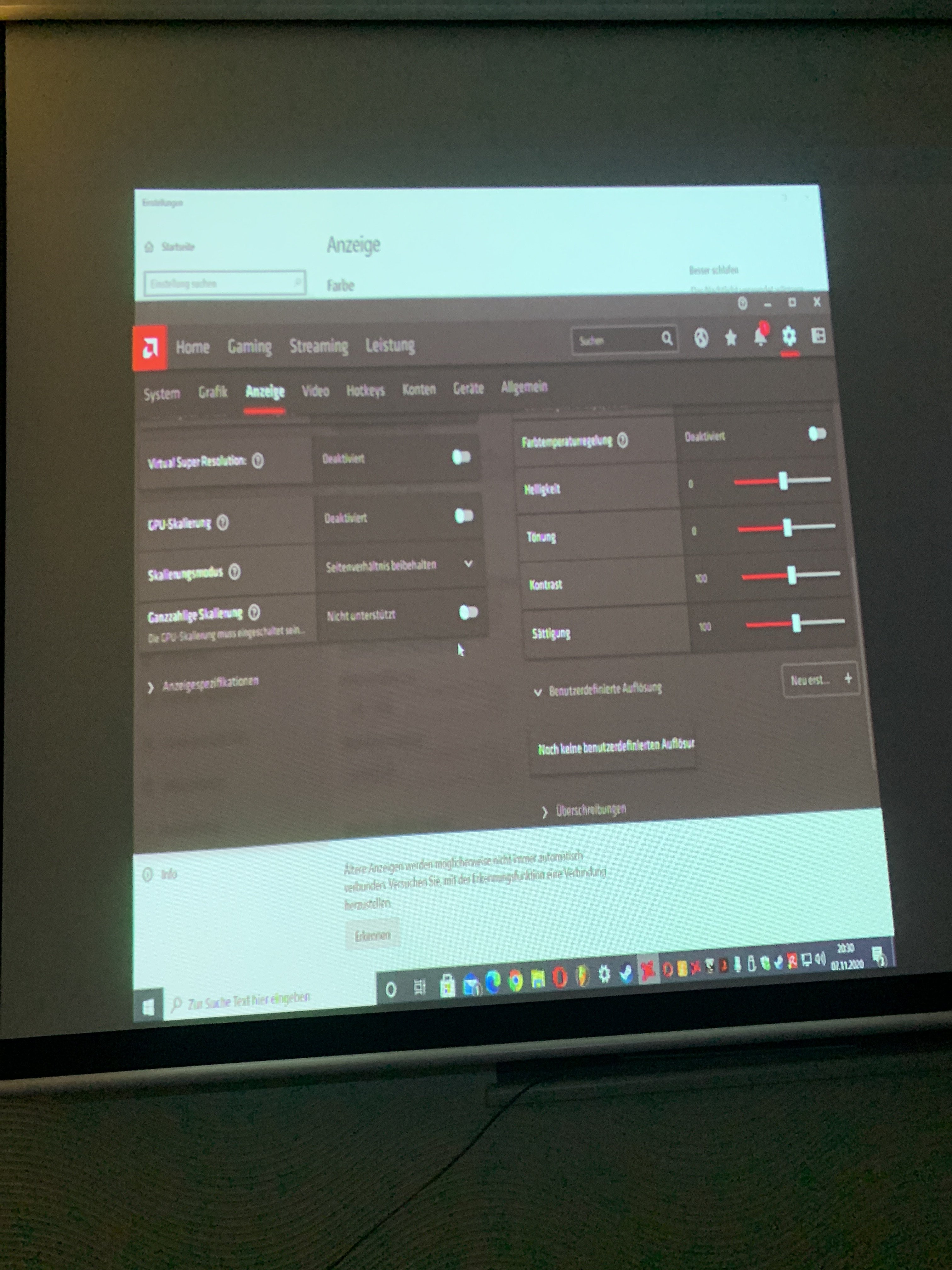

Ich habe allerdings etwas in den Grafik Einstellungen gefunden was ich eventuell konfigurieren lässt
Bin mir allerdings nicht sicher ob das weiterhelfen könnte
Der Treiber versucht wohl das nach wie vor Pixelgerecht darzustellen und hat das Bild verkleinert. Das müsste man jetzt wieder in das originale Anzeigeformat "Ziehen". Aber kp. wie man das im AMD-Treiber unter Windows macht :/

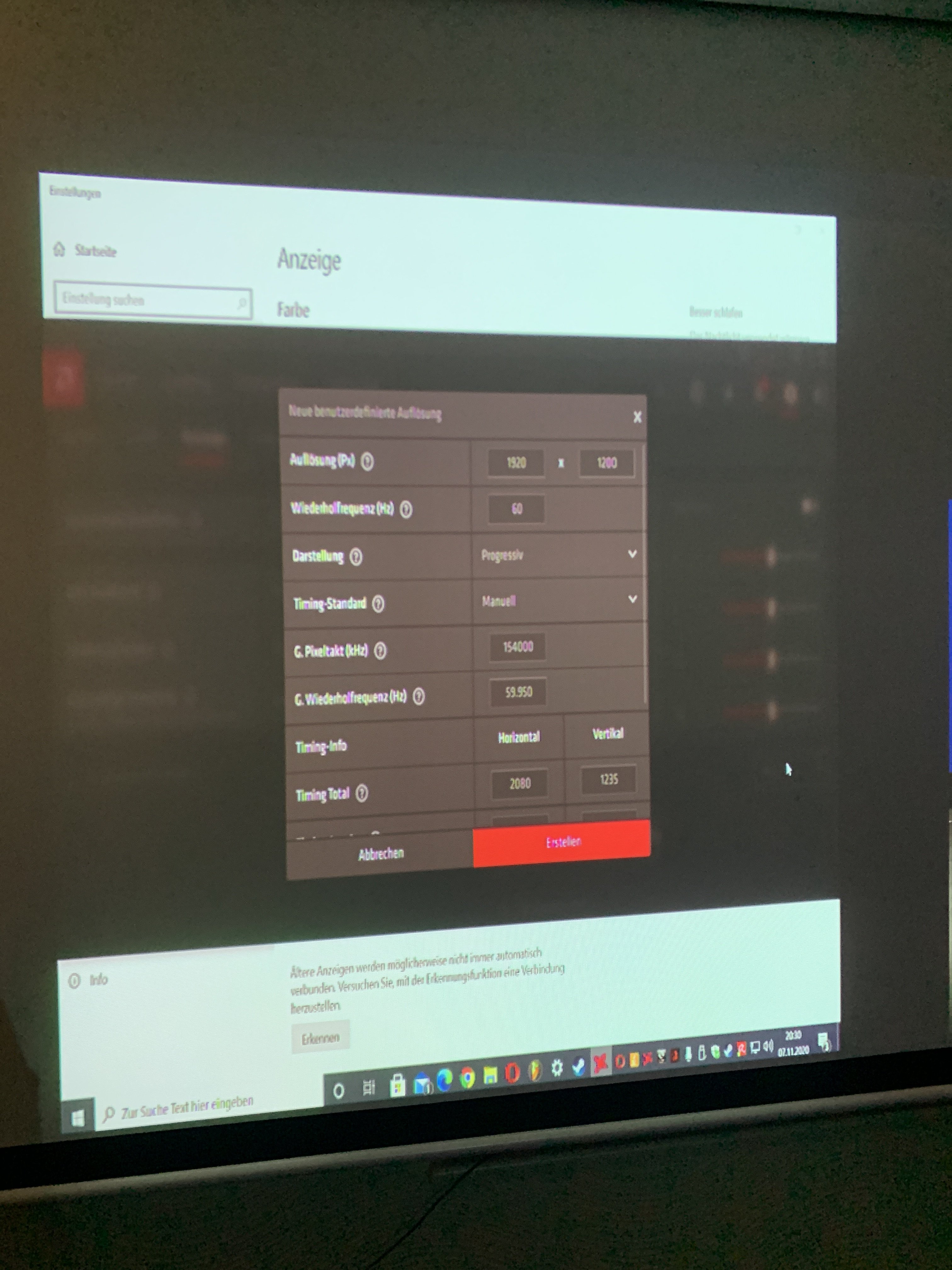

Soooo Ich glaube ich habe es. Ich konnte im Programm von Radio an eine benutzerdefinierte Auflösung auswählen dann dann für die Windows Einstellungen übernommen wird.
jetzt muss ich noch ein wenig rum spielen und mir eventuell mal ein Test Bild anschauen um das irgendwie passend hin zu bekommen
