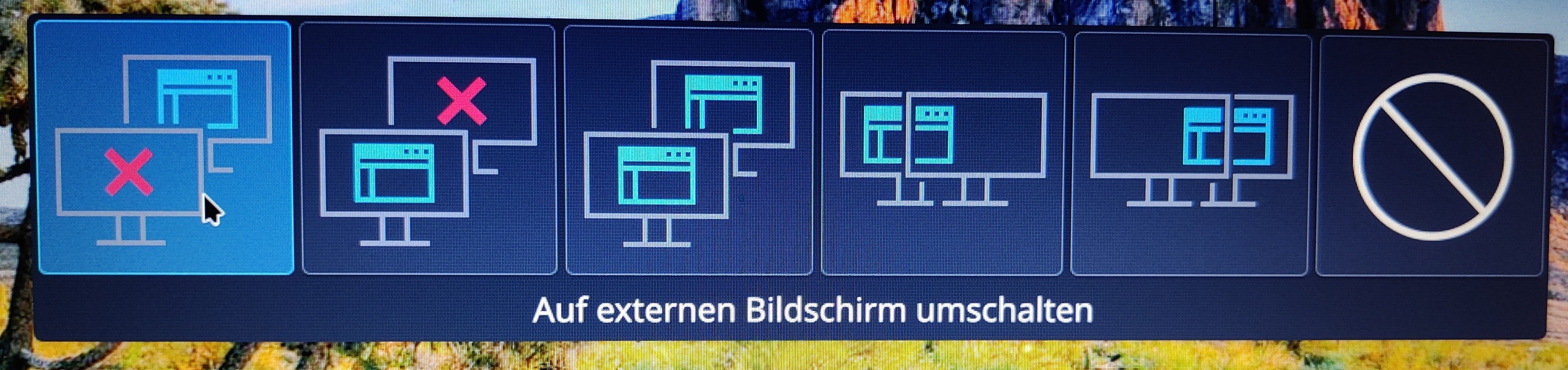

ich benötige bitte mal euer Schwarmwissen um das Bild meines Laptops
per HDMI Kabel auf einen Sony Smart TV zu spiegeln.
HDMI Kabel ist eingesteckt und die richtige Eingangsquelle ist am TV ausgewählt, also da, wo das HDMI Kabel drinsteckt.
KDE bietet mir mit einstecken des HDMI Kabel auch an wohin ich spiegeln will -> siehe Anhang

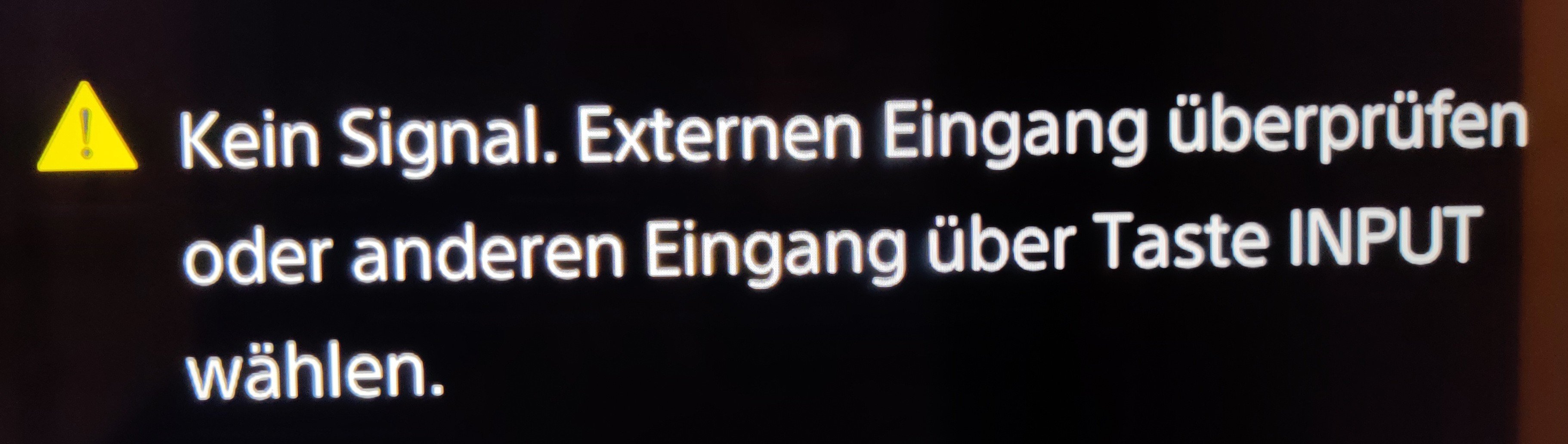

Bekomme die Meldung vom TV -> keine Signal
Was mache ich falsch?

mal spiegeln angeklickt? oder einen der anderen Modi?
Hast du mal testweise erweitert statt gespiegelt?
Meine Vermutung wäre, dass das interne Display einen Auflösungs-Modus hat den der TV (per HDMI) nicht unterstützt und das womöglich nicht automatisch abgefangen wird.
Alternativ das interne Display mal auf eine bekannte vom TV unterstützte Auflösung einstellen.

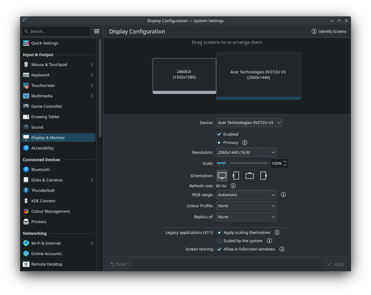

Edit: Alternativ kann man die Einstellungen auch komplett manuell über das Display Managment machen (wie in Windows.) System Settings > Display Configuration; Da sollte der TV schon erkannt werden, und kann manuell samt Auflösung etc zugeschaltet werden.
