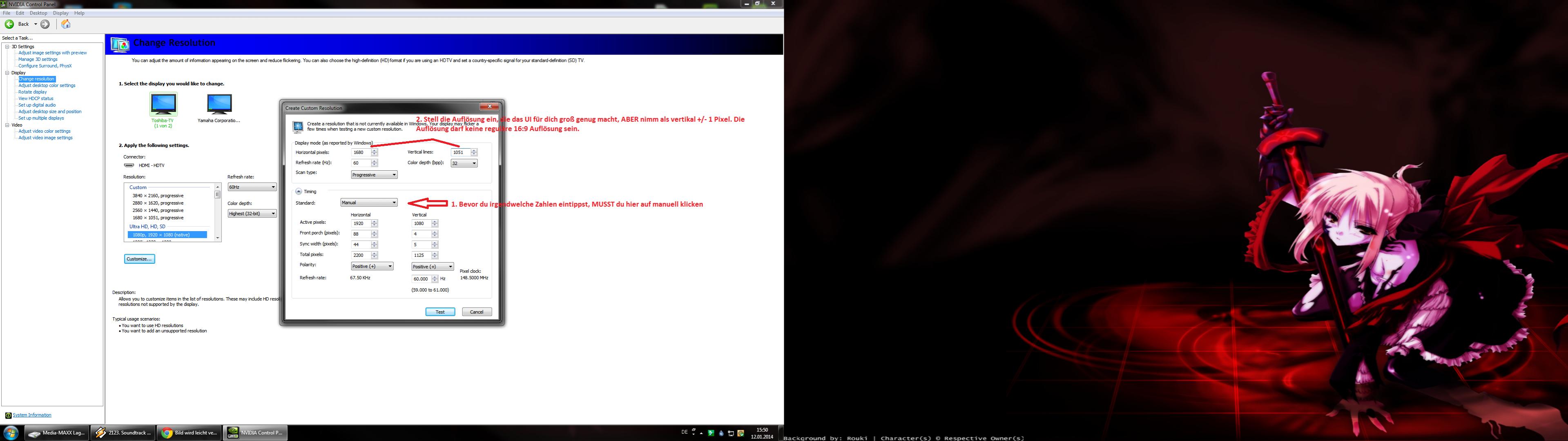

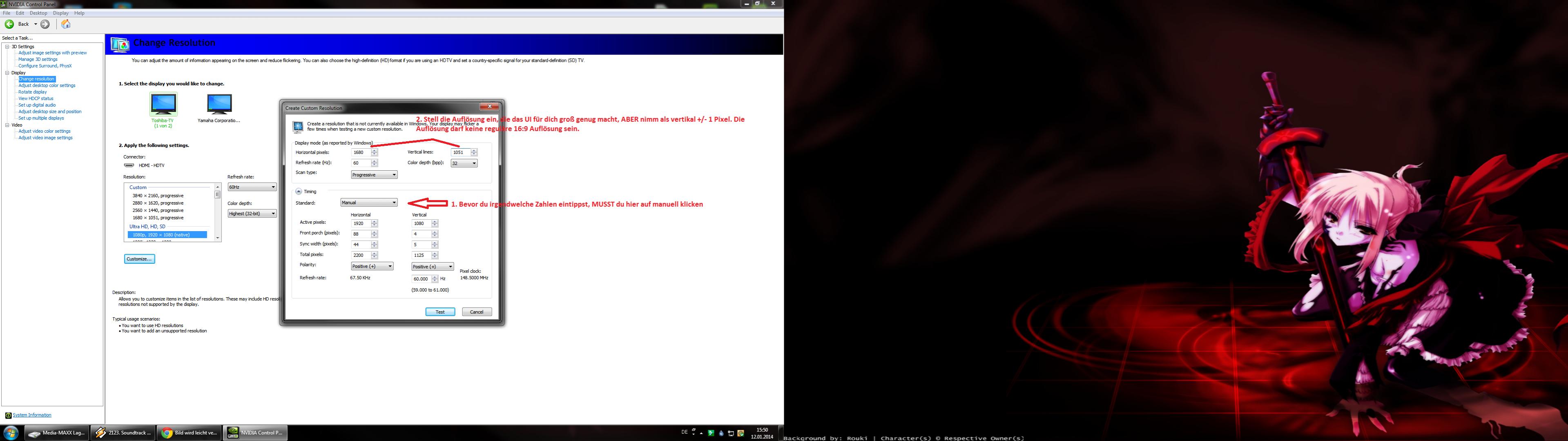

Wenn du ne nVidia Karte hast, kannst du versuchen, sie das Skalieren machen zu lassen.
Du musst ne benutzerdefinierte Auflösung erstellen, die keine reguläre 16:9 Auflösung ist. nVidia kann immer 1920x1080 ausgeben, sofern der Monitor/TV das natürlich unterstützt und im Treiber unter "Adjust desktop size and position" der Punkt "Perform scaling on" GPU aktiviert ist.
Versuche aber erstmal nur den Punkt mit nem scaling zu aktivieren. Evtl. genügt das schon.
Sofern das nicht geht, kann man die Karte dennoch dazu zwingen:
Wenn man eine custom resolution erstellt - zB 1680x1051 - dann wird die Karte dennoch in 1920x1080 ausgeben, aber das Bild in 1680x1051 berechnen. So wird alles größer, obwohl dein Monitor seine native Auflösung bekommt. Das Skalieren passiert hier auf der Grafikkarte. Ist die selbe Vorgehensweise, wie beim downsampling, nur andersherum - sprich upsampling.
So muss das aussehen.
Und wie gesagt den Punkt "Perform scaling on" GPU nicht vergessen.
PS: Wenn dich der eine Pixel vertikal mehr stört, kannst du auch anders kombinieren. 1680x1050 @ 58Hz zB. Es muss halt nur eine Kombination sein, die nicht eh schon existiert.
