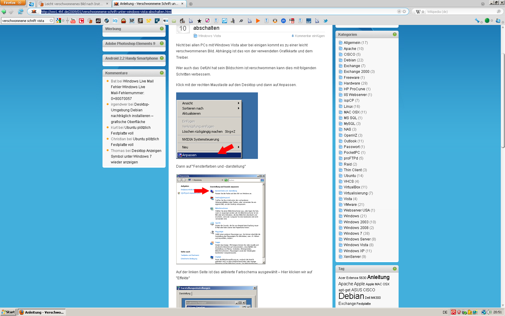

heute wurde endlich meine neue grafikkarte (geforce gtx550ti) in meinen rechner verbaut. seitdem habe ich jedoch das problem, dass das bild leicht verschwommen ist, es geht aber trotzdem auf die augen. vor allem am mauszeiger ist das gut zu erkennen (siehe anhang). dort sieht man links neben dem mauszeiger so einen komischen schimmer oder sowas in der art. auch meine lesezeichen-symbole im firefox sind leicht verschwommen. habe auch schon diesen trick probiert, hat aber nix geholfen. an der schrift selbst kann es nicht liegen, da ja alles andere auch leicht verschwommen ist. wie kann ich diese verschwommenheit wieder wegmachen? achja, meine desktopauflösung ist - wie immer - 1680x1050. installiert ist, glaube ich, der treiber 266 von der beiliegenden cd (kann jetzt gerade nicht gucken, welche treiber-version das genau ist, weil ich den ordner 'drivers' auf der cd nicht öffnen kann (explorer friert dann ein :rolleyes:)).

Ich sehe eigentlich nichts Verschwommenes, kann aber sein, daß das mit einem Screenshot nicht klappt!
kann ebenfalls nichts feststellen bzw. seh nix unscharfes.
aktualisier halt mal testweise auf den neuesten whql-treiber.
per OSD von deinem TFT ist alles auch so eingestellt wie vorher ?
über welche anschlußart verfügt dein TFT & welche wird bei der graka verwendet ?
ich denke, ich habe das problem behoben. der stecker hinten im monitor war einfach nicht richtig drin.
trotzdem danke für eure antworten!
