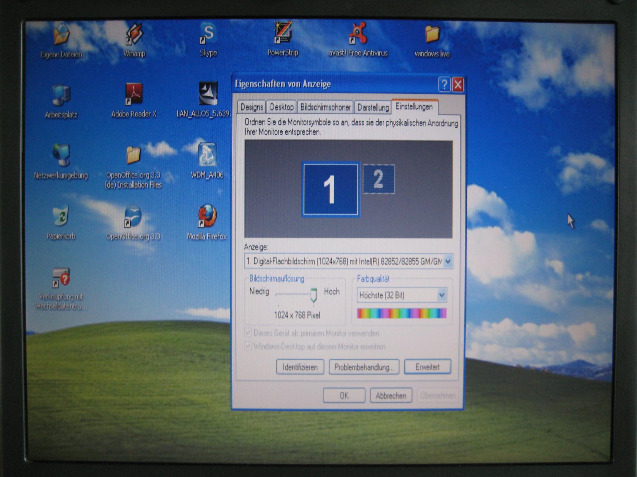

Hallo!
Ich habe ein Problem mit der Auflösung, dass Bild wird oben und unten abgeschnitten und dann verzerrt er es auf dem ganzen TFT. (siehe Bild) Und das mit dem neuem Grafikkartentreiber. (auch mit dem alten fuktioniert es nicht) Nach dem Neuaufsetzten ohne Grafiktreiber hat er es einwandfrei angezeigt. Das Problem ist aber nur bei der normalen Auflösung des Monitors (1024x768)
Was kann das sein, weiß echt nicht mehr was ich da machen kann?
Sieht aus, wie eine Kissenverzerrung.
Du kannst mal mit http://www.heise.de/ct/ctscreen/#CTSCREEN
die Geometrie prüfen.
Kannst du auf einem externen Monitor prüfen?
Hat die Grafikkarte eventuell ein Tool, mit dem man eventuell die Bildgröße einstellen kann?
Eventuell ist im BIOS beim Bildschirm eine Einstellung für Autosize oder ähnliches vorhanden und Du kannst da was ändern.
