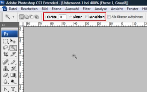

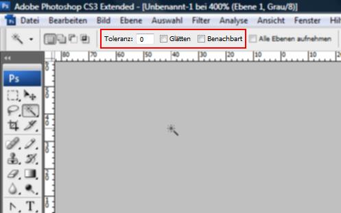

Um eine einzelne Farbe auszuwählen (die du dann einfach mit Entf löschen kannst), musst du im Zauberstab die Toleranz auf 0 stellen und Glätten sowie Benachbart deaktivieren.

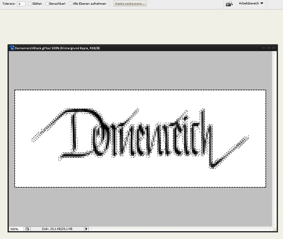

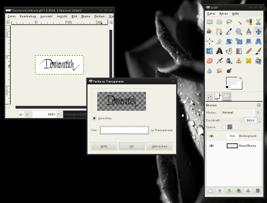

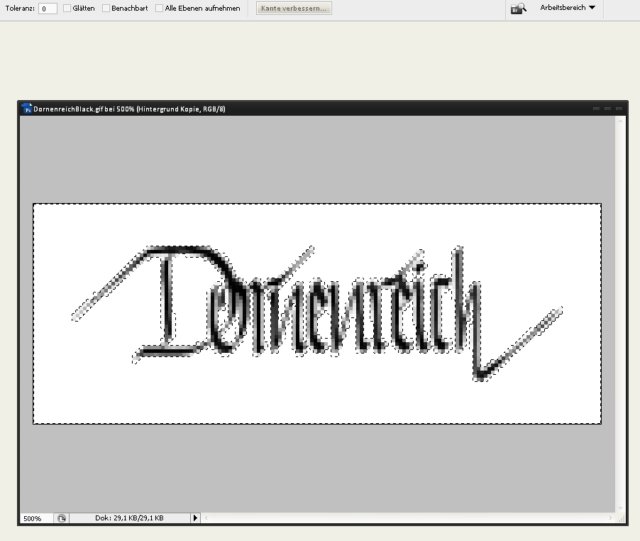

Ja, aber das ist ja nicht das was ich will.. hab noch paar Screens gemacht, kann das iwie nicht vernünftig erklären..
Bei cb1.png sieht man welche Funktion von Gimp ich bei PS suche, cb2.png zeigt wo das Problem liegt: das Weiße ist markiert, aber eben alles was nicht reinweiß ist hat trotzdem seinen Weißen Farbanteil..
Die anderen 2 Bilder sind dann die jeweiligen Ergebnisse.

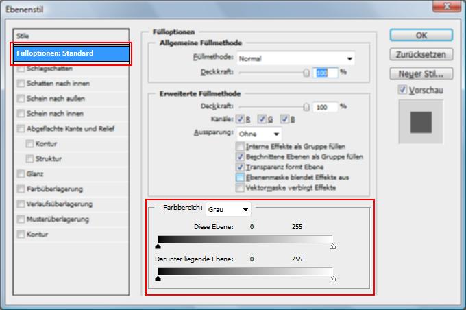

Da musst du mal mit dem Farbbereich spielen, dort kannst du einstellen, welchen Farbumfang das Bild haben soll.
Mit einem Klick auf die Ebenenminiatur (kleines Bild links bei der Ebene) rufst du den Fülloptionenbildschirm auf. Im unteren Bereich findest du die Schieberegler für den Farbbereich; dich interessiert nur der erste Regler Diese Ebene mit Farbbereich Grau:
Wenn du jetzt den rechten Regler langsam nach innen ziehst siehst du, wie langsam die weißen Pixel verschwinden. Damit das ganze einen etwas sanfteren Übergang bekommt, lässt du den Regler in der Ursprungsposition und und ziehst ihn mit gedrückter Alt-Taste nach innen.
Um das Ergebnis besser beurteilen zu können, kannst du dir unter deiner Bildebene eine vollflächig gefüllte Ebene mit einem hohen Kontrast anlegen (z.B. giftgrün gefüllt).
Oki, so klappt das auch ganz gut, thx.
