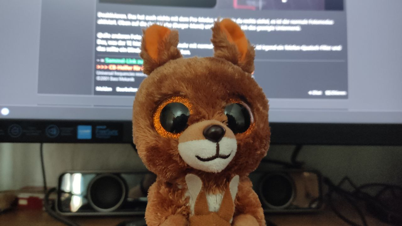

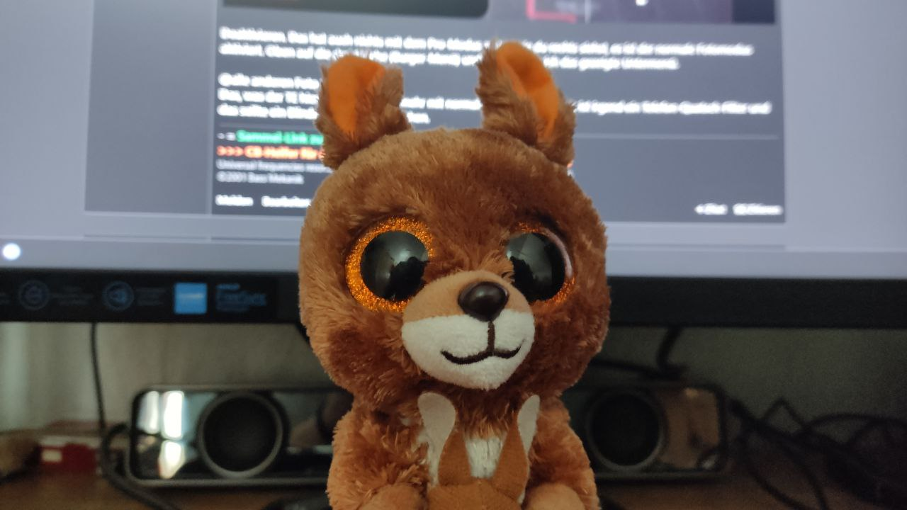

Doch eine f1.6 sorgt eben für eine niedrige Schärfentiefe.
Das ist physikalisch bedingt eben so.
Je näher du mit der Linse ran gehst, desto mehr fällt es eben auf.
Versuch es an deinem Teddy :)

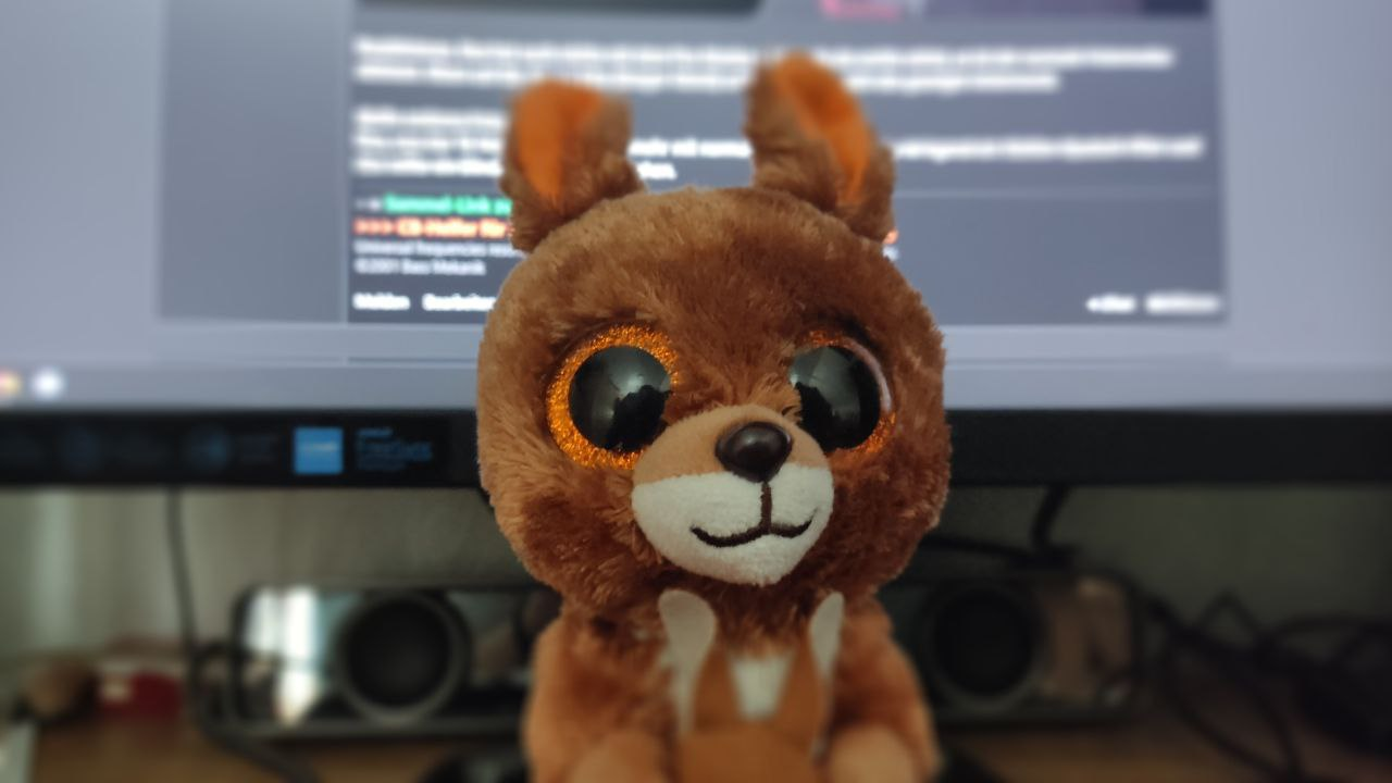

DJMadMax schrieb:
Hier nochmal ein Beispiel ohne Tilt Shift:
Und eins mit Tilt Shift, selbe Perspektive, selbes Motiv:
Man achte alleien auf die Ohren des Häschens bzw. des kleineren darunter... das hat nichts mehr mit "normaler Blende" zu tun, das ist elektronisch hingepfuschter Handy-Müll.

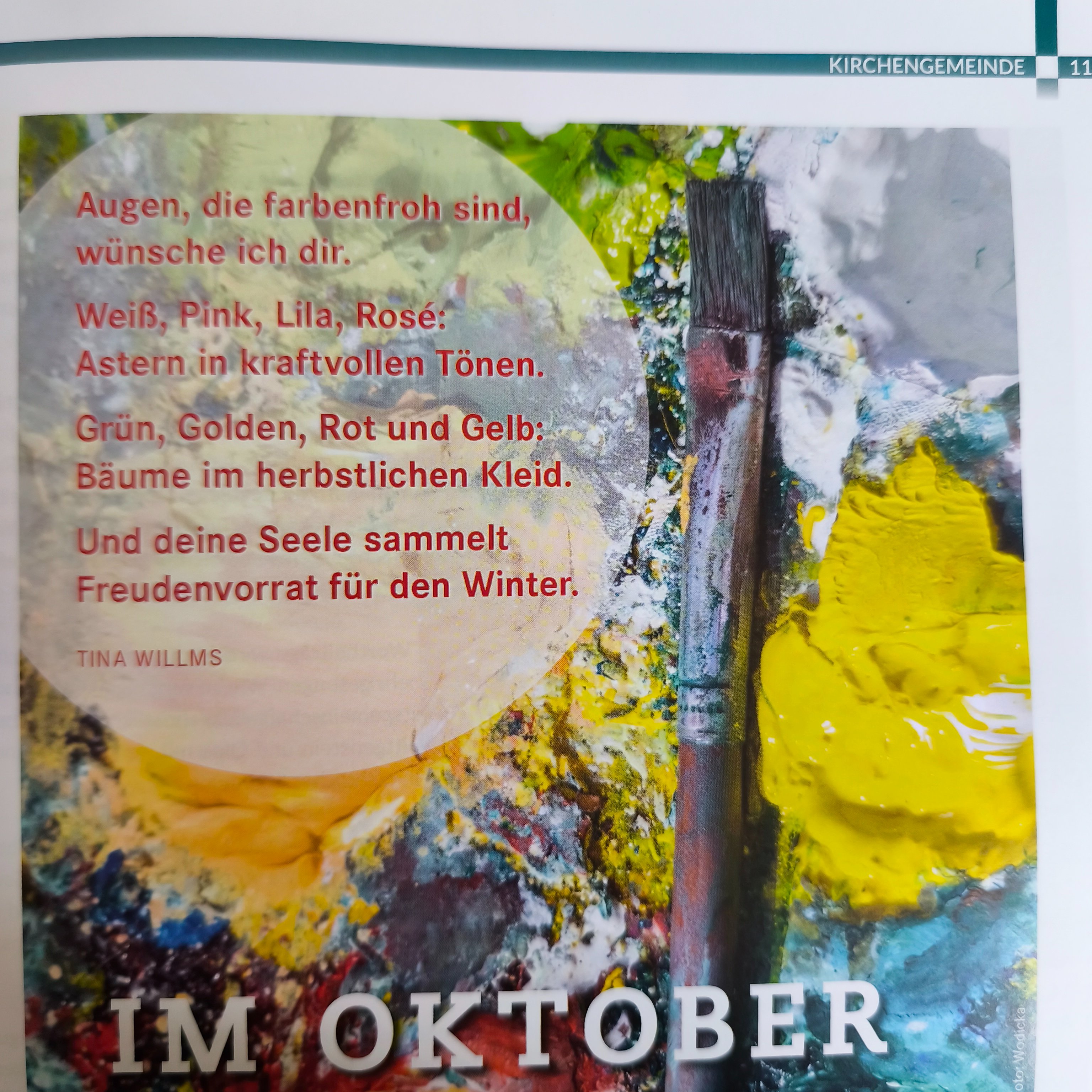

Ja und so wie unten ist es gefühlt bei jedem Bild was ich aus der Nähe machen. Wie gesagt kein Makro sondern einfach nur ein Bild von einer Falsche oder sonst was.

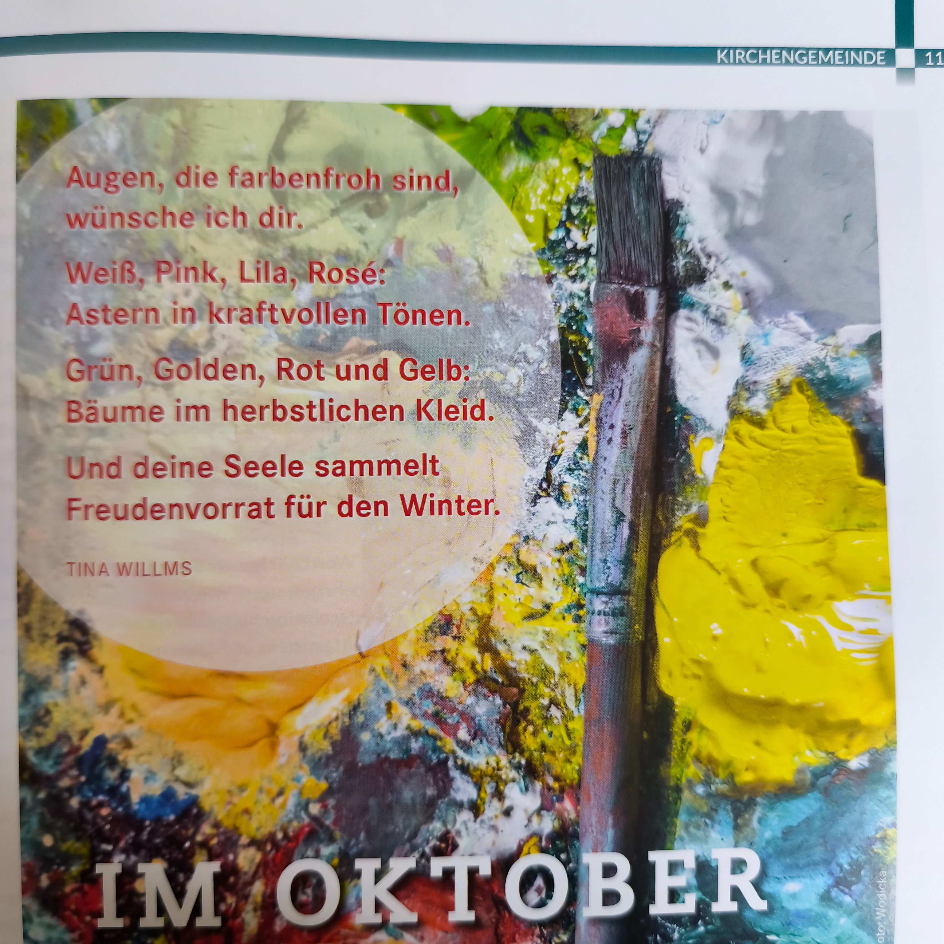

Hier nochmal ein ganz normales Bild aus ner Zeitschrift im Foto Modus. Das kann doch nicht normal sein und hierfür muss es doch ne Einstellung geben.
Jetzt möchte die Oma nen Rezept aus ner Zeitschrift abfotografieren, die wird doch auch nicht erstmal die Belichtung uns Blende ändern um den Ausschnitt scharf zu bekommen. Es fühlt sich so an als ob irgendeine Einstellung nicht passt
Daher ist und bleibt eine Handykamera nur eine Handykamera und wird nie eine DSLM ersetzen. Auch wen ich davon ausging, dass mittlerweile variable Blenden einzustellen sind - was aber nicht so ist.
Und warum fotografierst du es nicht gerade drauf, sondern schräg?

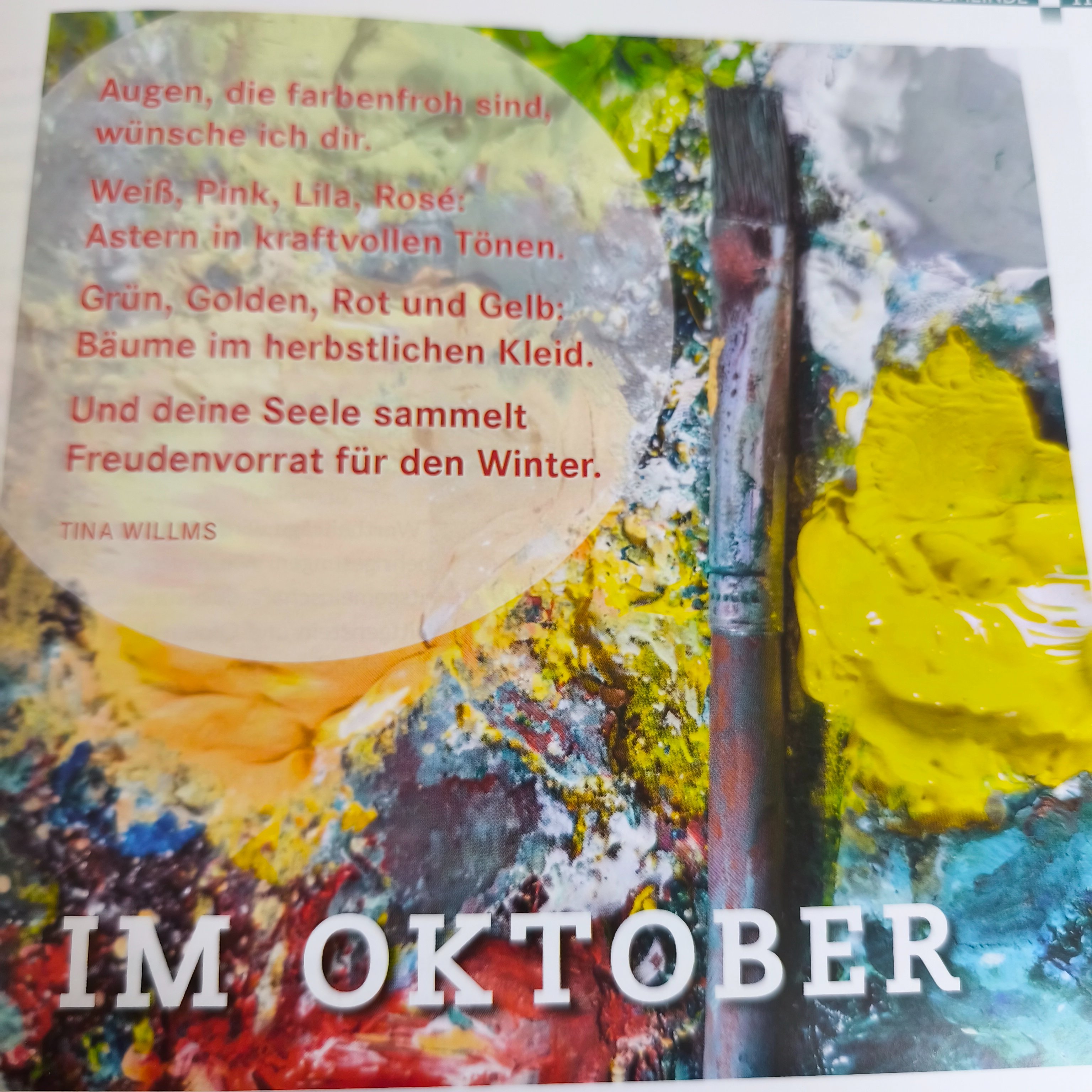

Es ist egal wie ich es Fotografie, es ist immer ein Teil unscharf.
Hier habe ich es von gerade bin oben fotografiert und es ist trotzdem unscharf
Man sieht eindeutig, dass es verwackelt ist und daher unscharf ist.
Mehr Licht.

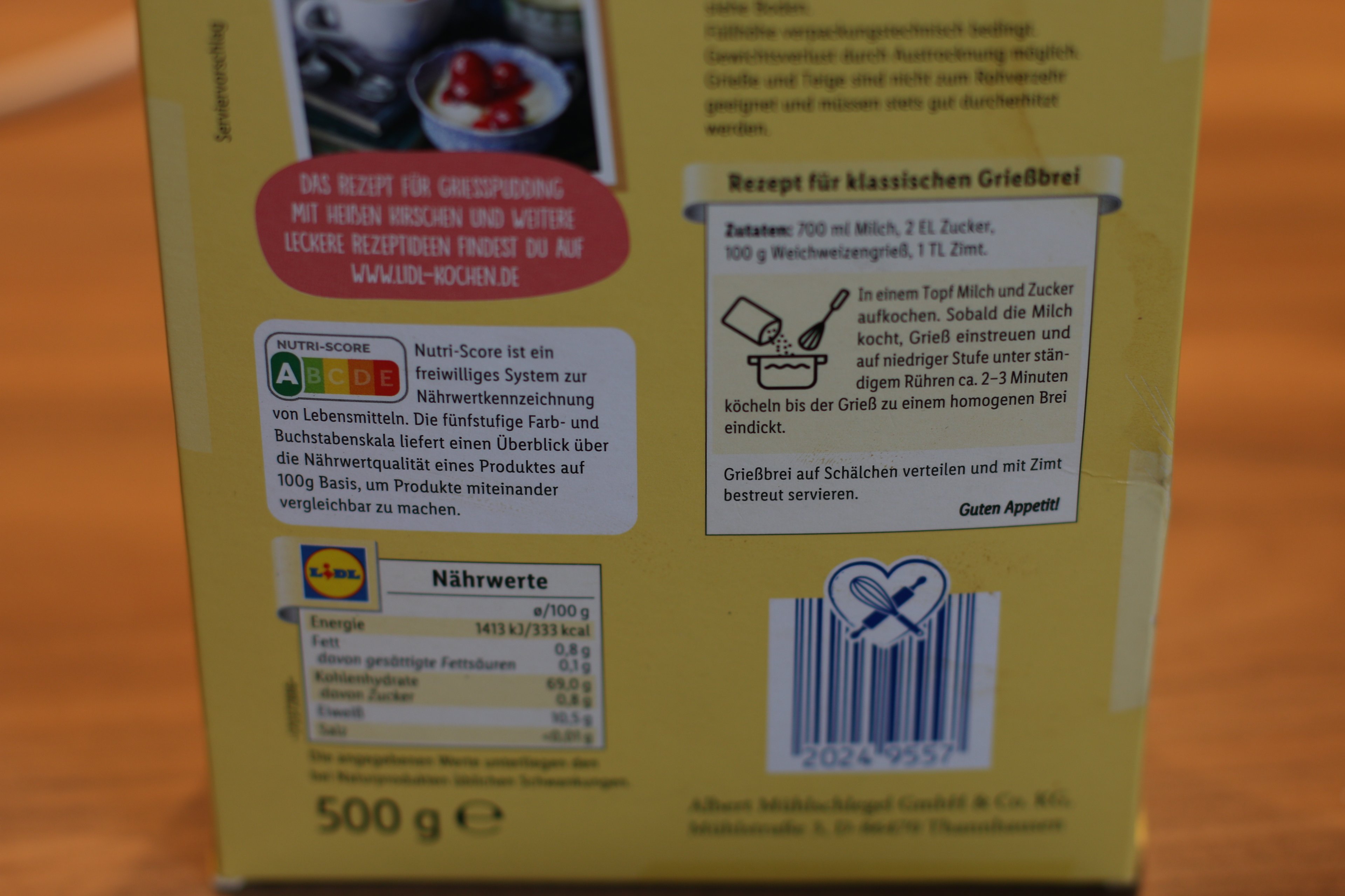

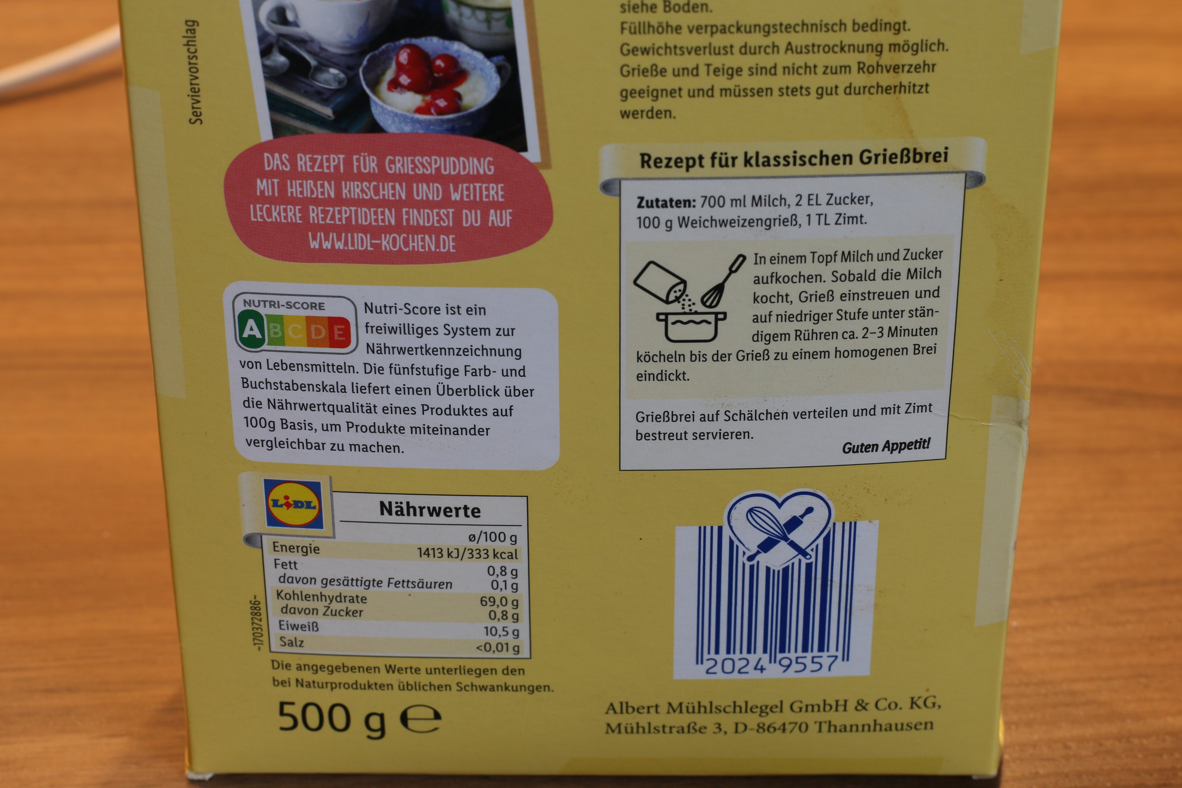

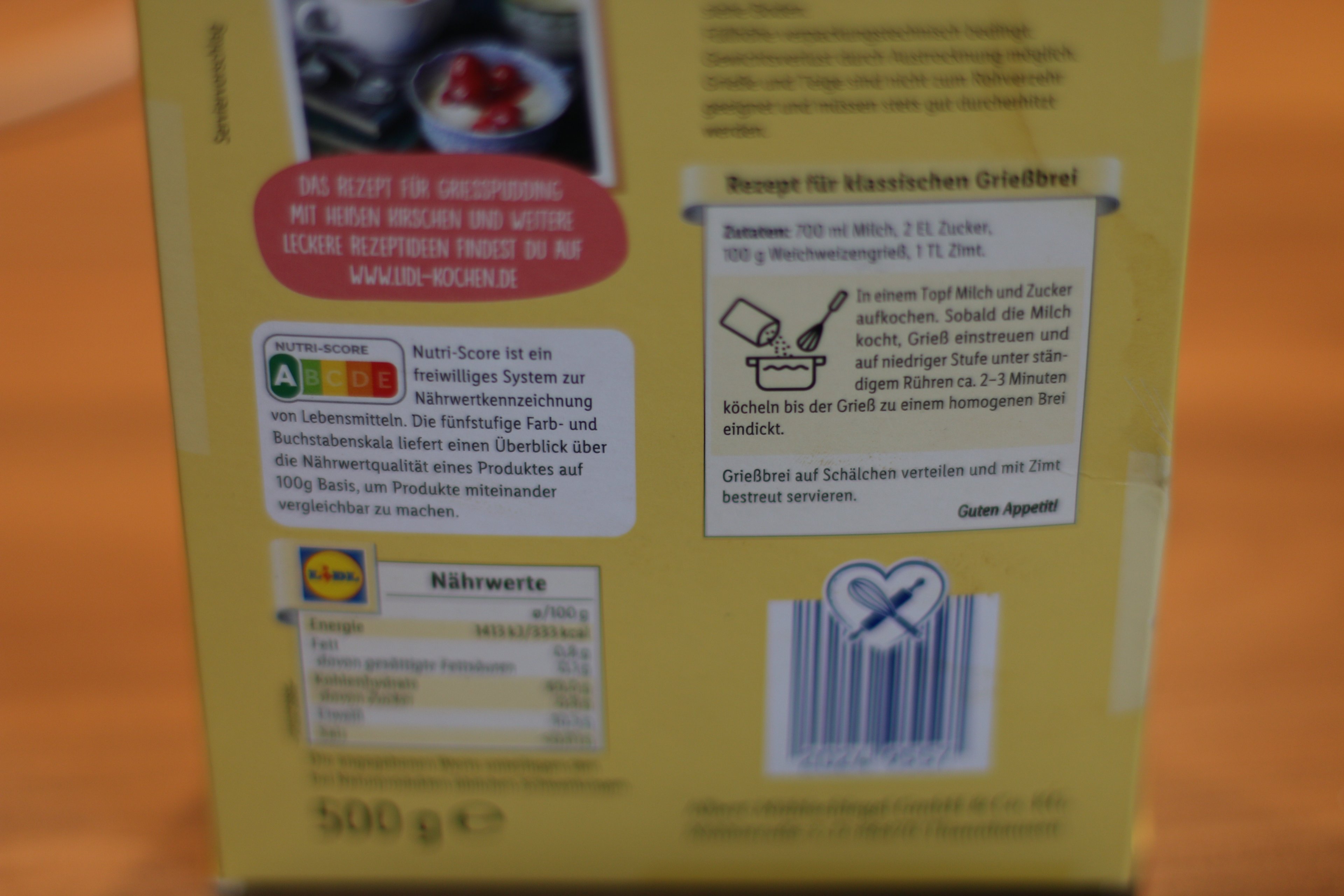

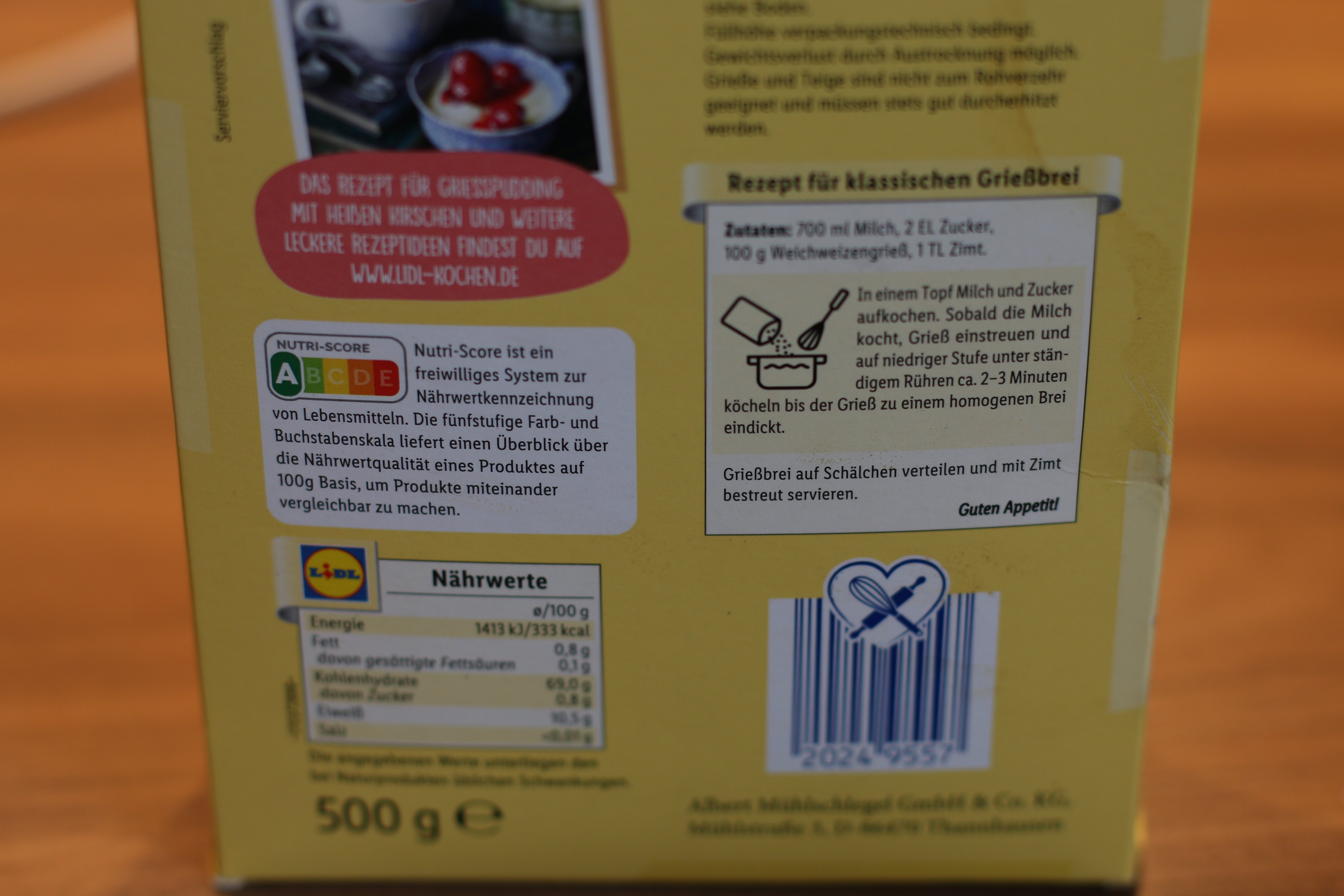

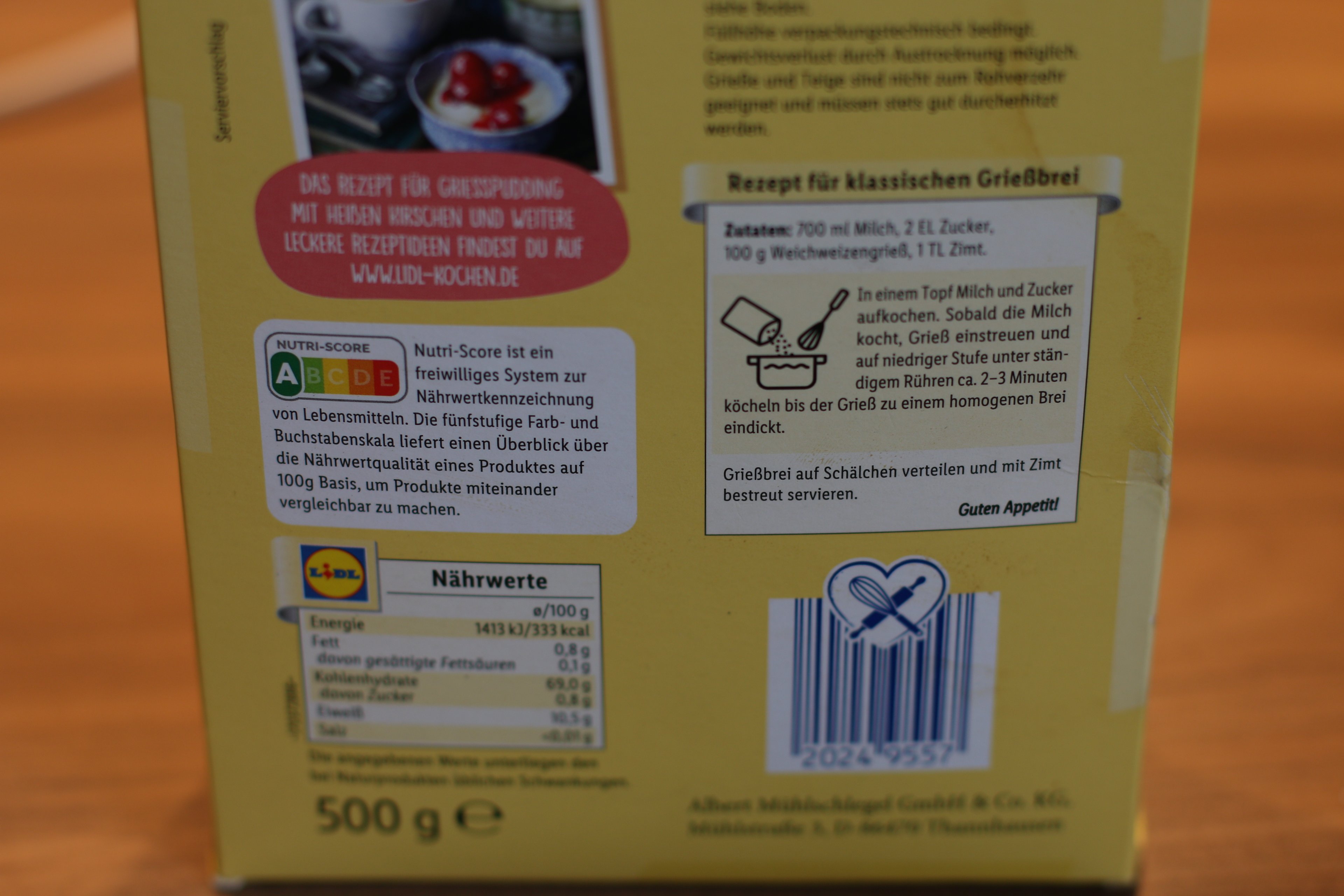

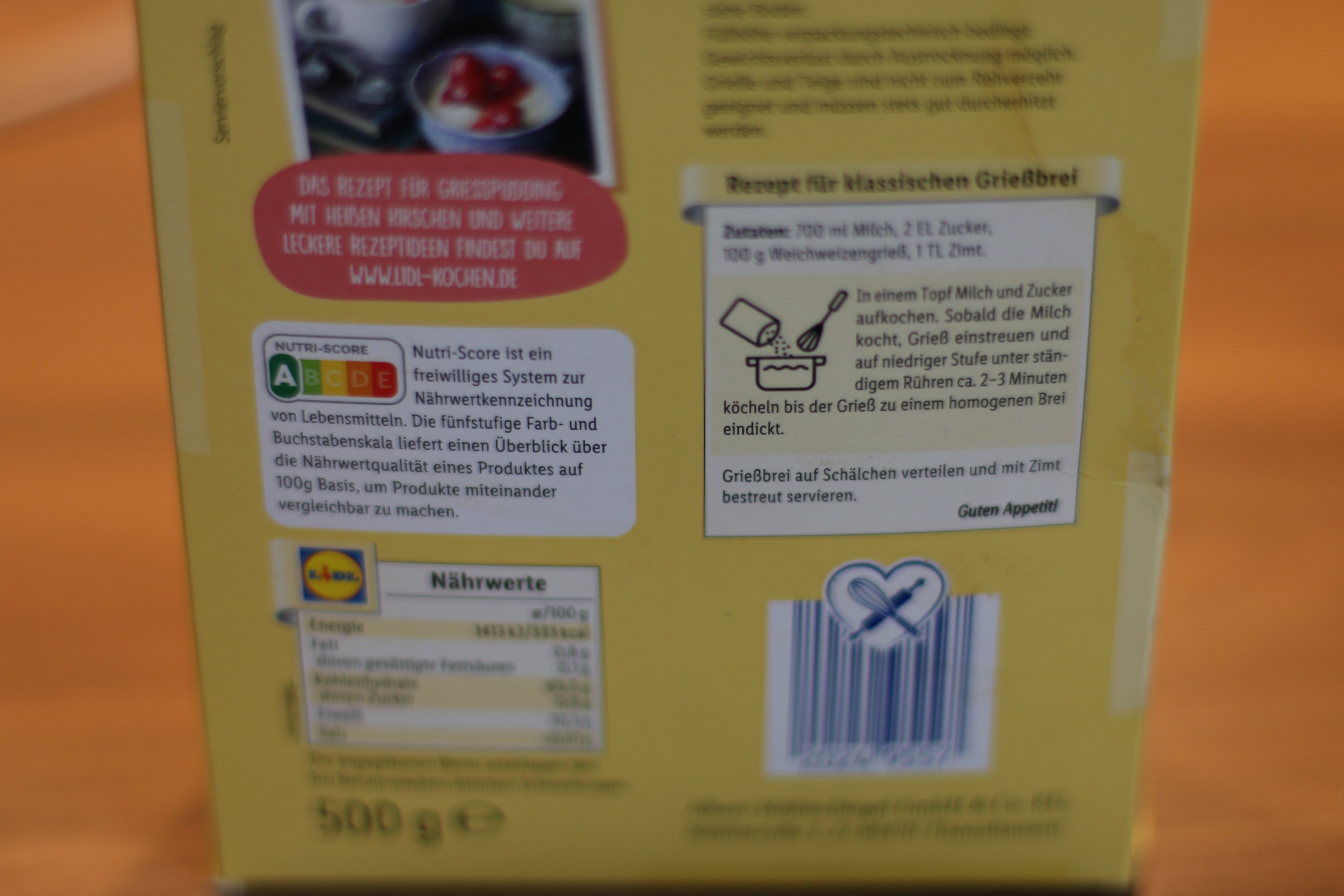

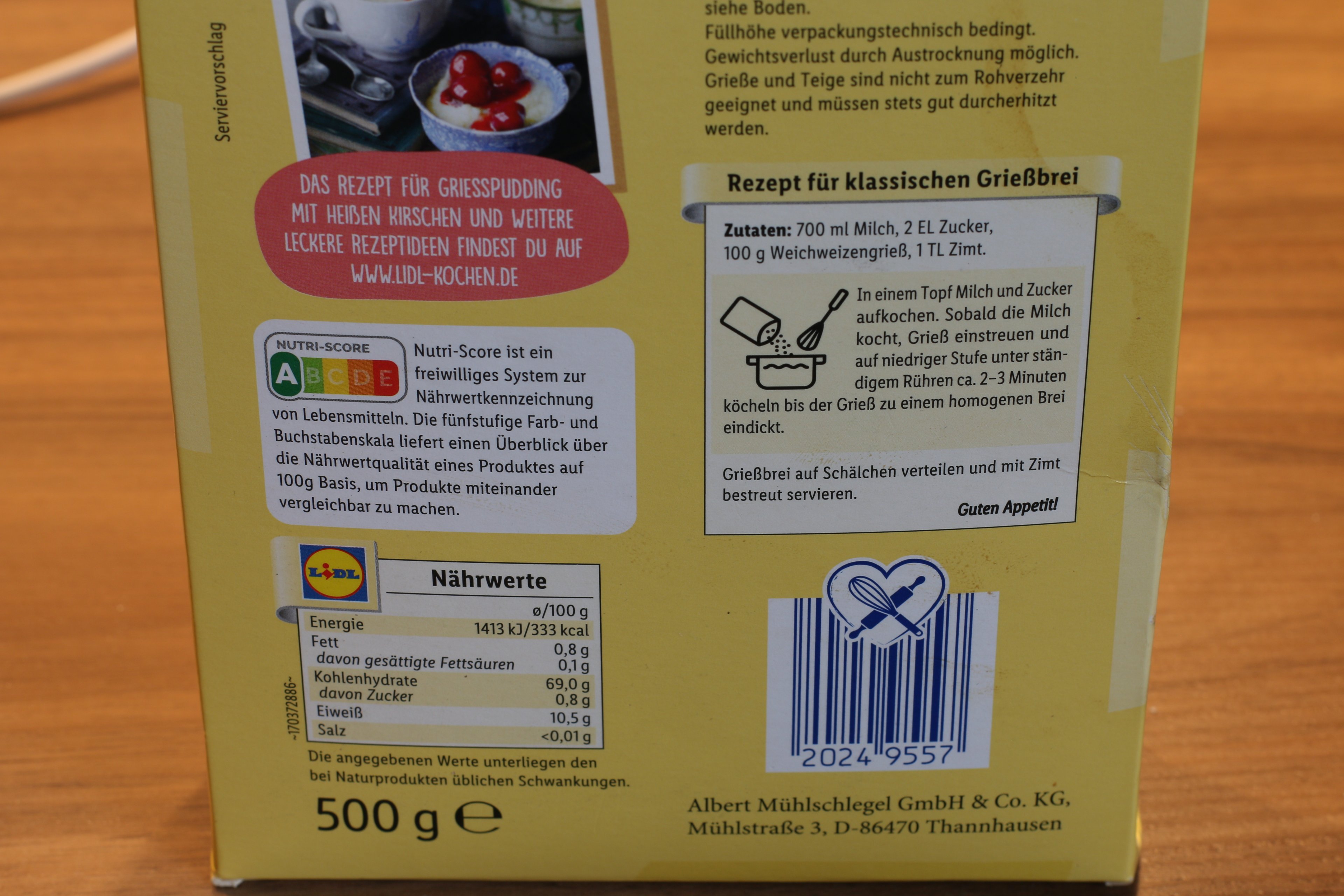

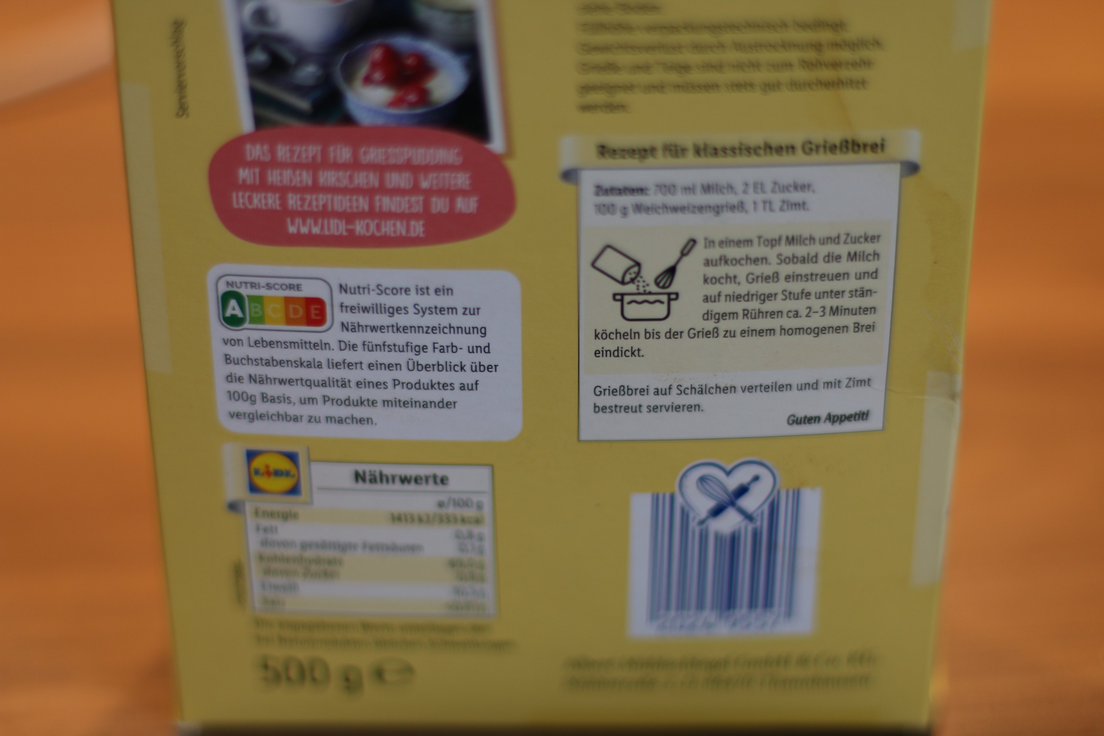

Zum verdeutlichen:
EOS 70D - 50mm f1.4 USM
Bei offenblende f1.4:
f2.8:
f10:
Reaktionen: Bierliebhaber und azereus
Mehr Licht.
Aber warum ist denn dann immer der Bereich um den Fokus unscharf, egal welchen Bereich ich markiere? Ich halte das Handy so ruhig wie es geht
Nein, es ist nicht verwackelt. Ja, die Ränder sind unscharf, was an der Unschärfe liegt, die nicht durch eine (mechanische) Blende verursacht wurde, sondern hier eindeutig durch einen Kamerafilter hervorgerufen wird.

Mit f10 wäre ich ja zufrieden und schaut gut aus aber so hab ich es noch nicht hinbekommen
Weil keine variable, mechanische Blende existiert.
Daher der Rat zu einer vernünftigen DSLM :)
