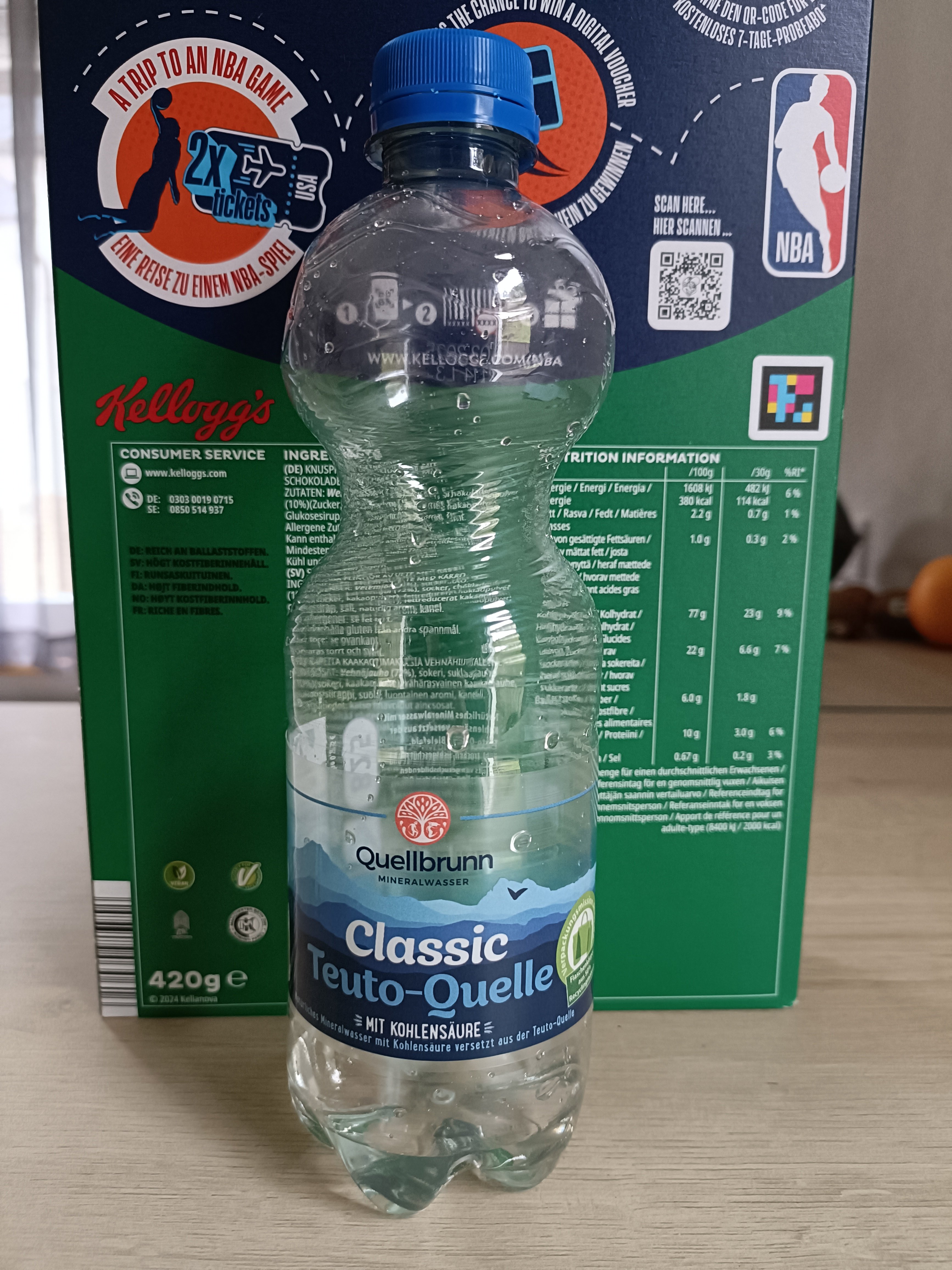

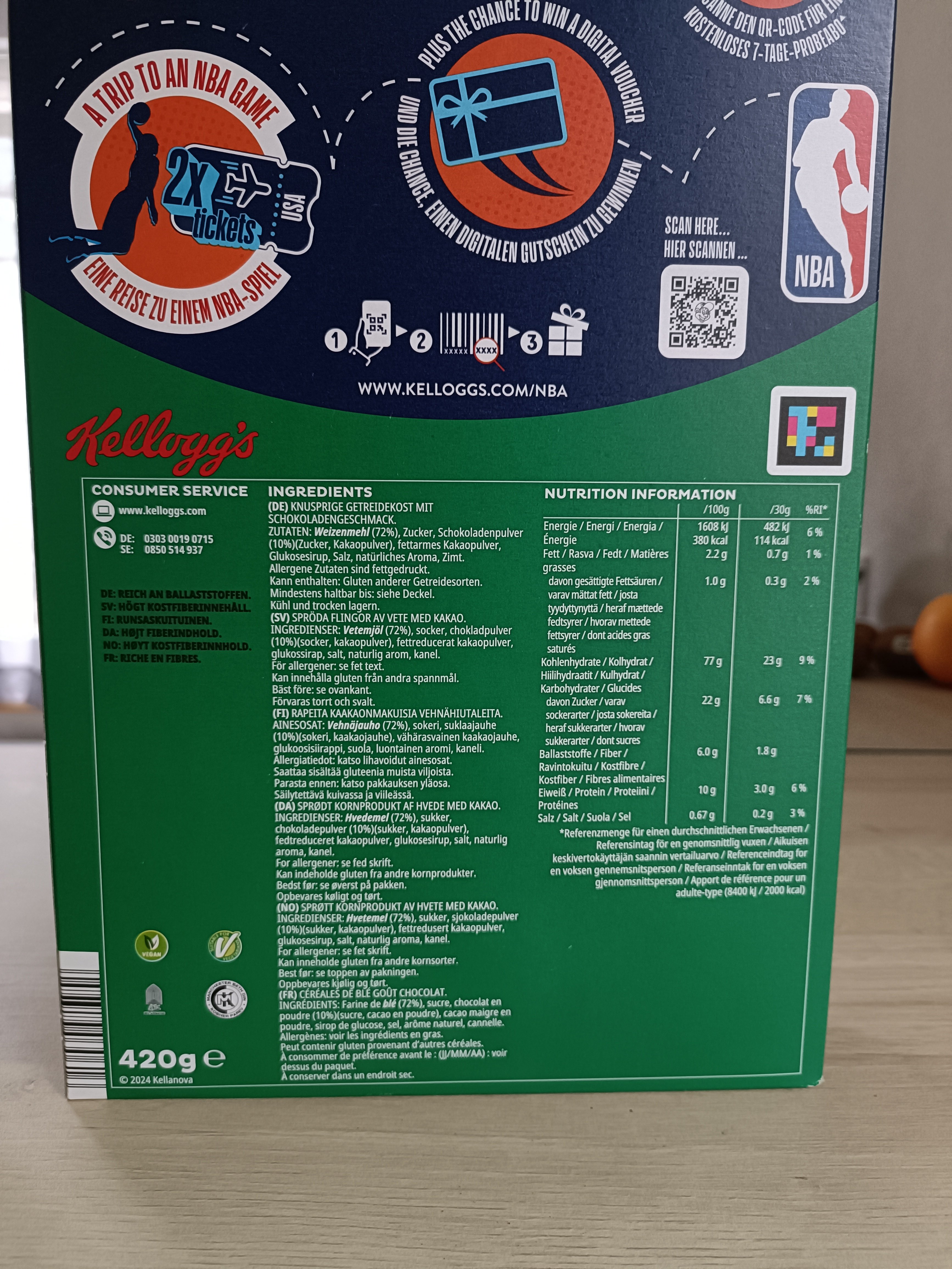

Bilder im Hintergrund unscharf beim Xiaomi 14T Pro

Bierliebhaber schrieb:
Das 14T Pro kann das wirklich nicht, aber das ist bei Xiaomi nicht so selbstverständlich. Die "richtigen" Flaggschiffe haben mittlerweile variable Blenden. Ich meine mich zu erinnern, dass man beim 13 Ultra zwischen f1,9 und 4,0 wählen konnte, mit dem 14 Ultra kann man wohl zwischen f1,6 und f4,0 sogar stufenlos wählen.
Die T-Varianten sind ja immer etwas abgespeckt, aber ich kann mir vorstellen, dass auch ein 15T Pro oder spätestens das 16T Pro die Kamera der Non-T-Xiaomis erbt.
Samsung hatte dieselbe Mechanik wie beim 13 Ultra auch schon beim S9 verbaut.
Gerade mit den 1"-Sensoren wird das auch irgendwann Pflicht, sonst kann man die Hauptkamera für manche Gebiete schon knicken. Sieht man ja an den Problemen, die OP hat.
Hier ist ein Artikel dazu, und da steht auch was es mit der Blende auf sich hat @G-Star23 .
Das stimmt nicht. Mach mal ein Foto mit einem modernen Smartphone mit Fokus auf ein sehr nahes Objekt, der Hintergrund wird da auf jeden Fall auch ganz ohne die technischen Helferlein unscharf. Hab selbst "nur" ein 11T Pro, und auch da ist das eindeutig nachzuvollziehen. Das künstliche Bokeh muss man selbst aktivieren und man sieht auf den ersten Blick, ob die Tiefenunschärfe natürlich ist oder vom Smartphone berechnet. Die KI kann das einfach nicht gut genug.
@G-Star23
"Unbrauchbar" ist relativ, es gibt viele Bereiche, wo man sich so einen unscharfen Hintergrund wünscht. Das Paradebeispiel sind Porträts, wo man teilweise wirklich nur das Gesicht scharf haben will. Es ist ein künstlerisches Mittel, um Dinge hervorzuheben, wie man es eben bei einem Gesicht auf einem Porträt machen will. Außerdem kann man damit schöne Effekte erzeugen, z.B. wenn im Hintergrund Lichter leuchten, im Winter eine Lichterkette oder so. Das kann gewollt sein.
Umgekehrt will man natürlich bei anderen Fotos, dass alles scharf ist. Das ist z.B. bei Landschaftsaufnahmen der Fall, wo man oft von vorne bis hinten alles scharf darstellen will.
Das ist ein Grund, warum "richtige" Kameras heute fast nur noch mit wechselbaren Objektiven existieren. Selbst so große Objektive, die man an solchen Kameras verwendet, sind oft spezialisiert oder man muss Kompromisse eingehen. Dass es dann in Smartphones keine Objektive gibt, die alles können, ist leider physikalisch bedingt.
Die Sensoren in Smartphones sind wesentlich kleiner, was dazu führt, dass sie weniger Licht aufnehmen können. Das kann man dann "beheben" indem man entweder lange Licht auf den Sensor kommen lässt, aber da verwackelt schnell alles. Oder man lässt in derselben Zeit mehr Licht auf den Sensor, was man dadurch erreicht, dass man die Öffnung vorne, also die Blende, größer macht. Aber das führt zu dem Nachteil, den du hier erlebst: der Bereich, in dem Dinge scharf dargestellt werden, wird kleiner. Das ist abhängig vom Abstand zur Kamera. Wenn also alles auf dem Bild gleich weit weg ist ist auch alles gleich scharf.
Deine Bilder sehen generell etwas unscharf aus, auch in den Bereichen auf die fokussiert wurde, wahrscheinlich ist das Licht nicht gut, dein Smartphone hat länger Zeit auf den Sensor gelassen und es ist etwas verwackelt. Diese Unschärfe bekommst du behoben, indem du einfach bei besserem Licht Fotos machst.
Alternativ würde ich eine andere Kamera verwenden. Die Hauptkamera hat die größte Blende und gleichzeitig den größten Sensor, dementsprechend ist der scharfe Bereich DEUTLICH kleiner. Gerade die Ultraweitwinkel-Kamera dürfte eher darauf ausgelegt sein, dass alles scharf ist, weil solche Kameras hauptsächlich für Landschaftsfotos gedacht sind.
Ja, wenn man so will liegt das daran, dass die Kamera im Oppo schlechter ist. Hat sicher einen kleineren Sensor bei kleinerer Blende. So wie beim Xiaomi ist es oft besser, aber in deinem Fall leider nicht, weil du den Effekt nicht wünschst... deshalb existieren ja wechselbare Objektive. :D

G-Star23 schrieb:
Natürlich ist es toll was so ein Gerät noch für Möglichkeit hat aber sind wir doch mal ehrlich, wofür werden solche Smartphone Kameras hauptsächlich genutzt? Nicht für Profiaufnahmen sondern schnell mal Schnappschüsse zu machen
Ja aber nicht von Sachen, die ich ein paar Zentimeter entfernt in der Hand halte. Voreinstellungen sind immer ein Kompromiss, was für das eine gut ist, ist für das andere schlecht.
Da Du ja immer betonst, es seien keine Makros, gibt es denn einen Makromodus? Hast Du den mal probiert?
Naja dann muss ich weiter ausprobieren und hoffentlich ne Einstellung finden die diesen Effekt reduziert. Wie schön erwähnt, bei Porträts finde ich den Effekt super aber wenn man gerade eben mal was abfotografieren möchte dann finde ich das extrem nervig
Es gibt keinen Makro Modus bei diesem Modell
Nein, du kannst physikalische Dinge nicht aushebeln.

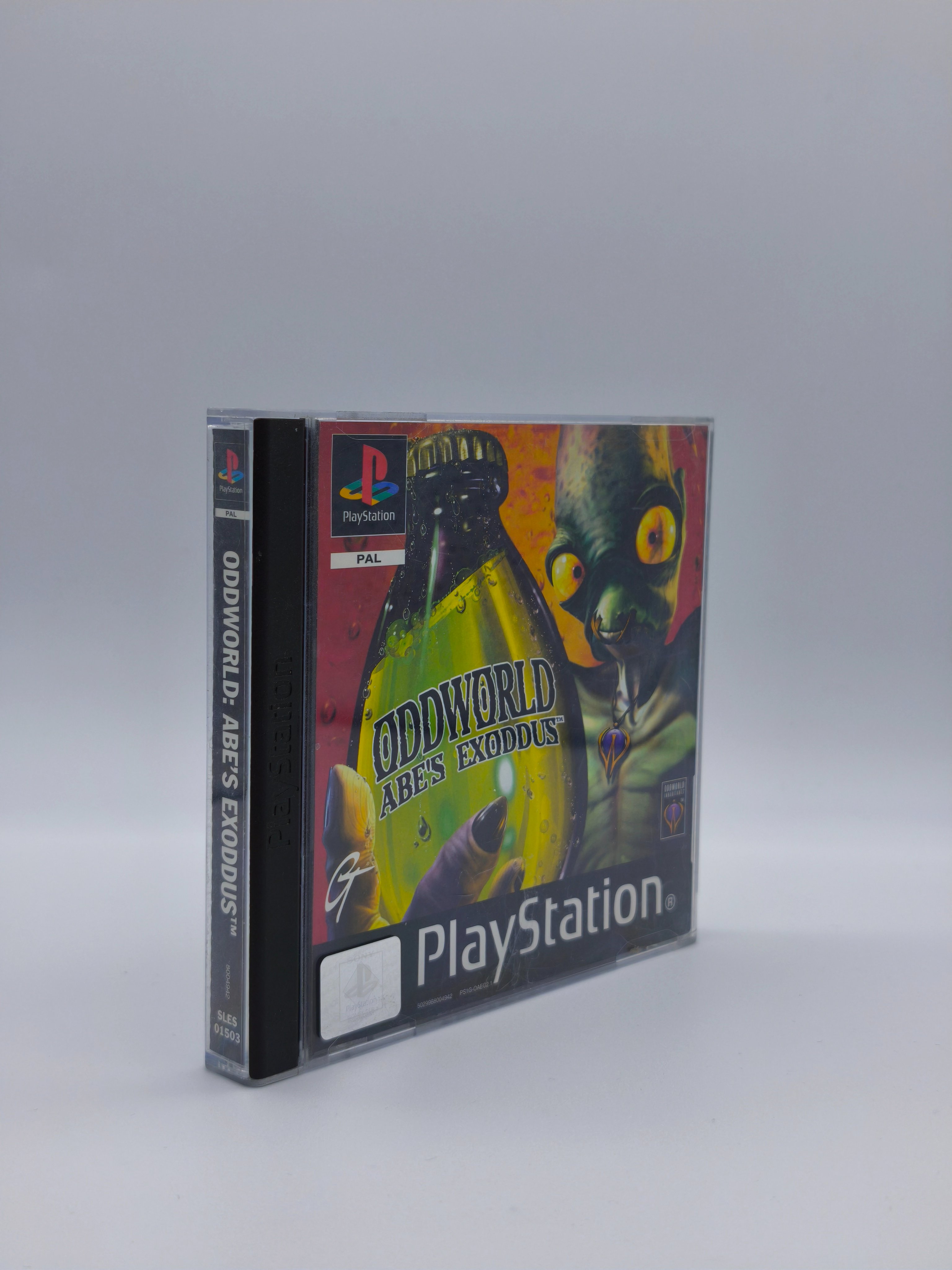

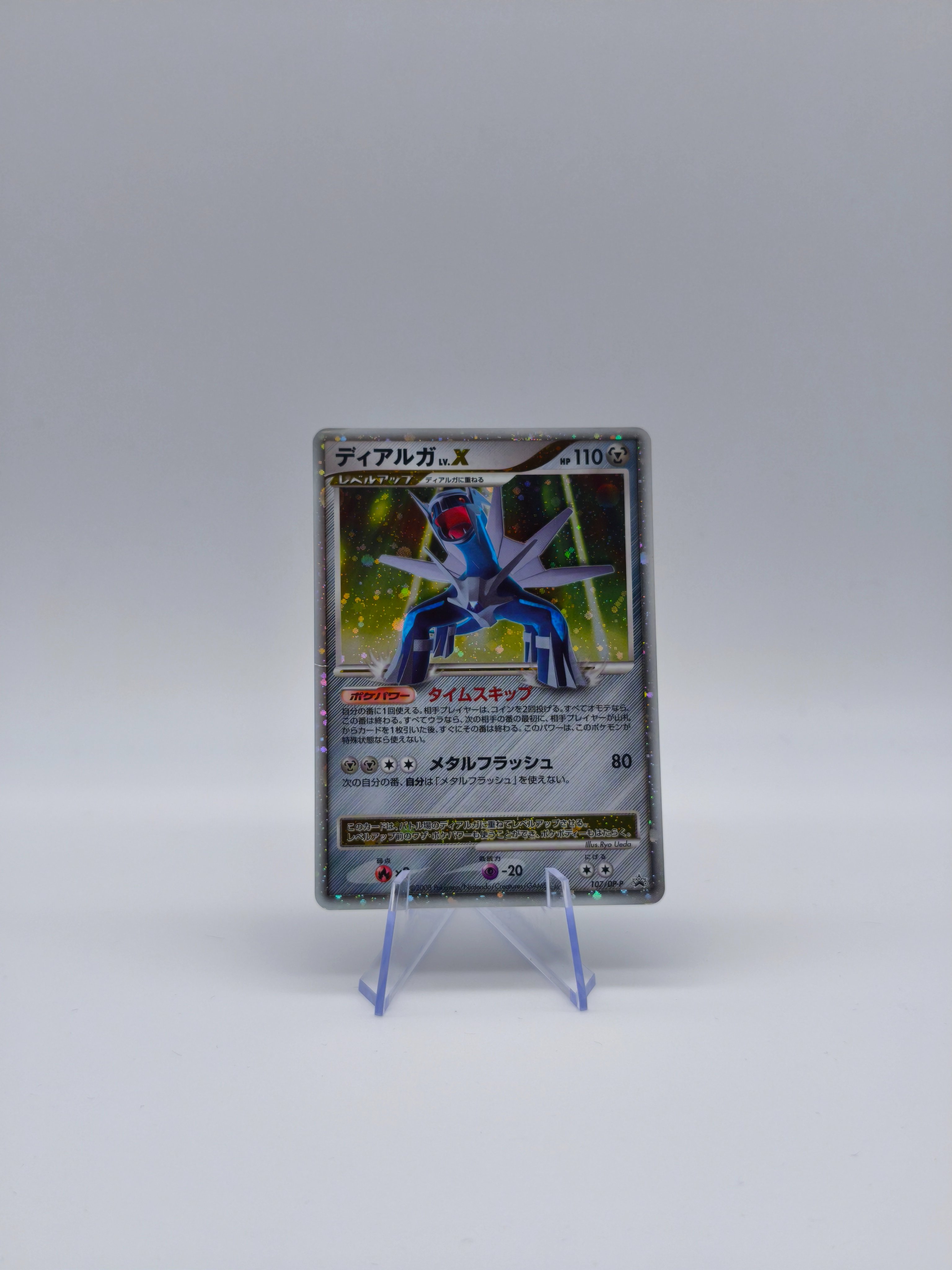

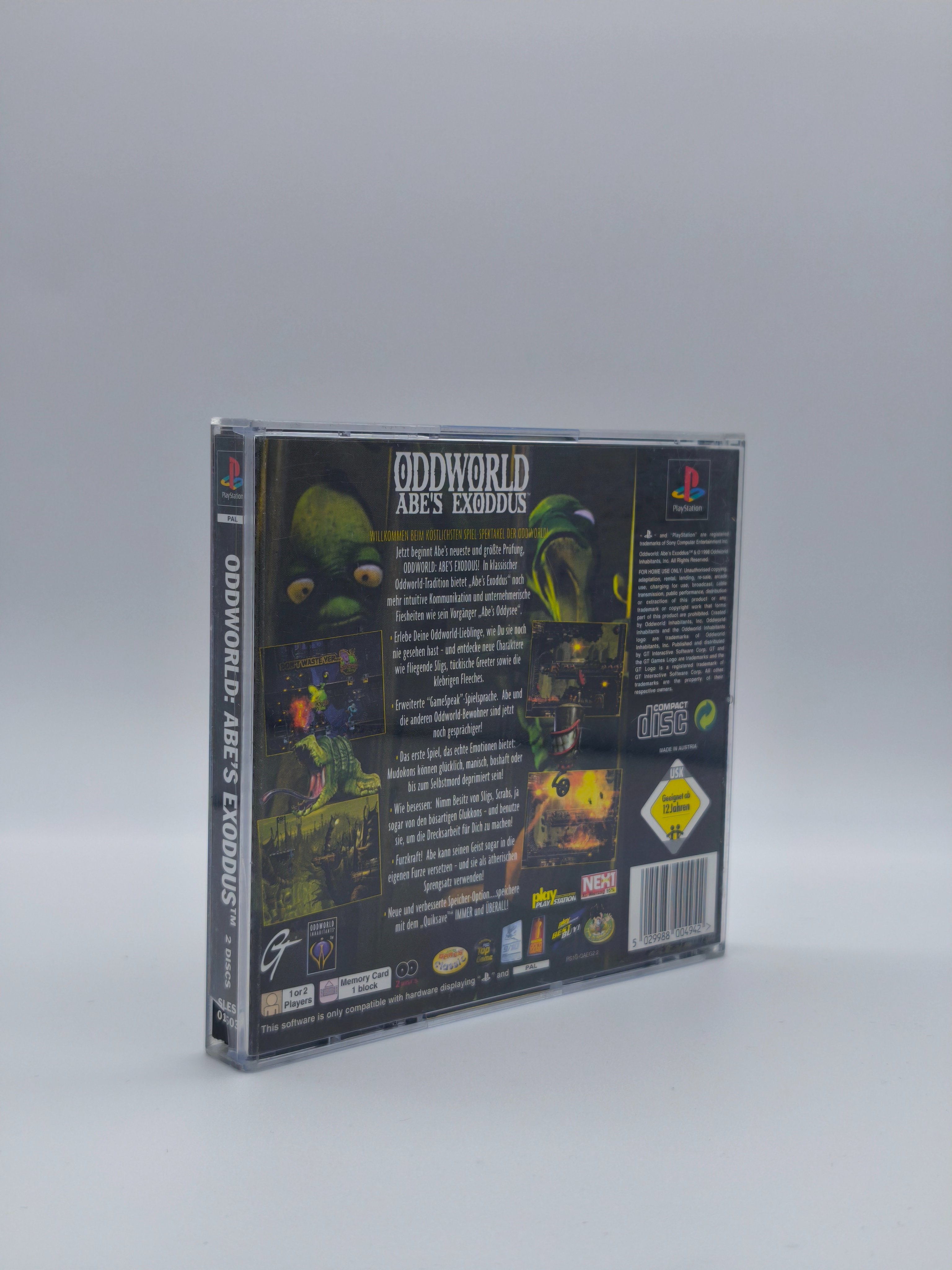

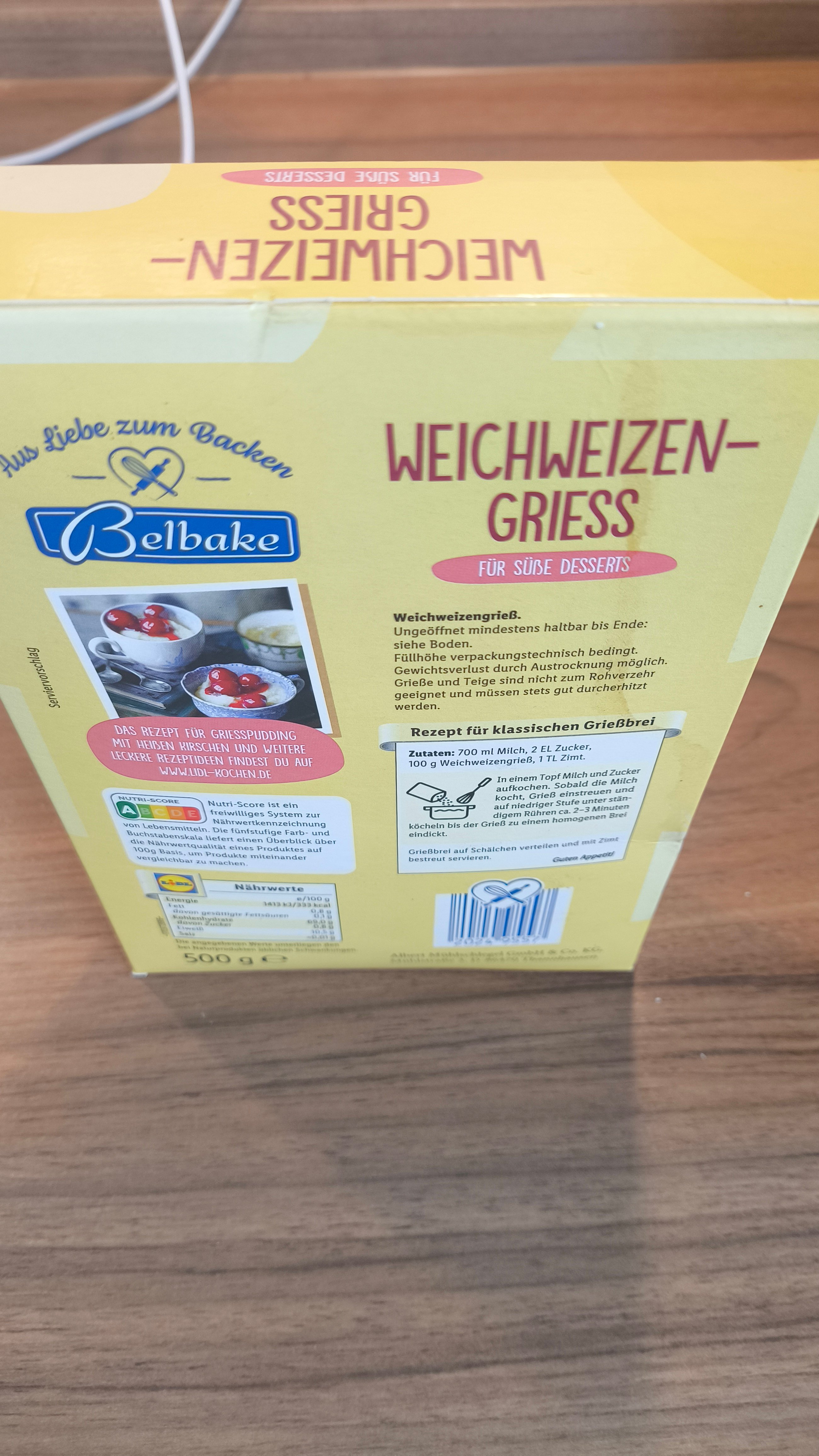

So habe es jetzt mal in der Fotobox getestet😅 Hier allerdings etwas weiter weg und dann mit der Zoomstufe 2. Diese Unschärfe bekommt man leider nicht weg. Bei dem Spiel geht's einigermaßen aber die Karte, naja
Reaktionen: Skudrinka

Ja ist natürlich wäre das die bessere Wahl aber es wundert mich halt, dass es bei diesem Handy so extrem ist. Da wird geworben wie toll die Kamera ist aber das man dafür zig Einstellungen ändern muss und es trotzdem nicht hinbekommt, naja. iPhone oder Samsung arbeiten doch auch mit solchen Sensoren, Blenden etc. und die bekommen es auch hin ohne hin und her ein scharfes Bild zu erzeugen😅
Naja genug gemeckert🤣 Danke nochmal
Deine Bilder sind doch scharf.
Eben da, wo der Fokuspunkt sitzt.
Nicht ohne Grund gibt es ihn.
Hier mein Handy, nichts ungewöhnliches wenn man nah fotografiert und das Modell nicht flach auf dem Bildsensor sitzt:
Aber Mann kann es auch einfach gerade fotografieren, dann ist alles was auf der gleichen Schärfeebene sitzt, scharf.

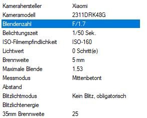

Die EXIFs sind:

Die EXIFs vom letzten Bild wären interessant.
Insbesondere die Verschlusszeit und die gewählte Iso.
Sieht verwackelt aus/zu wenig Licht.

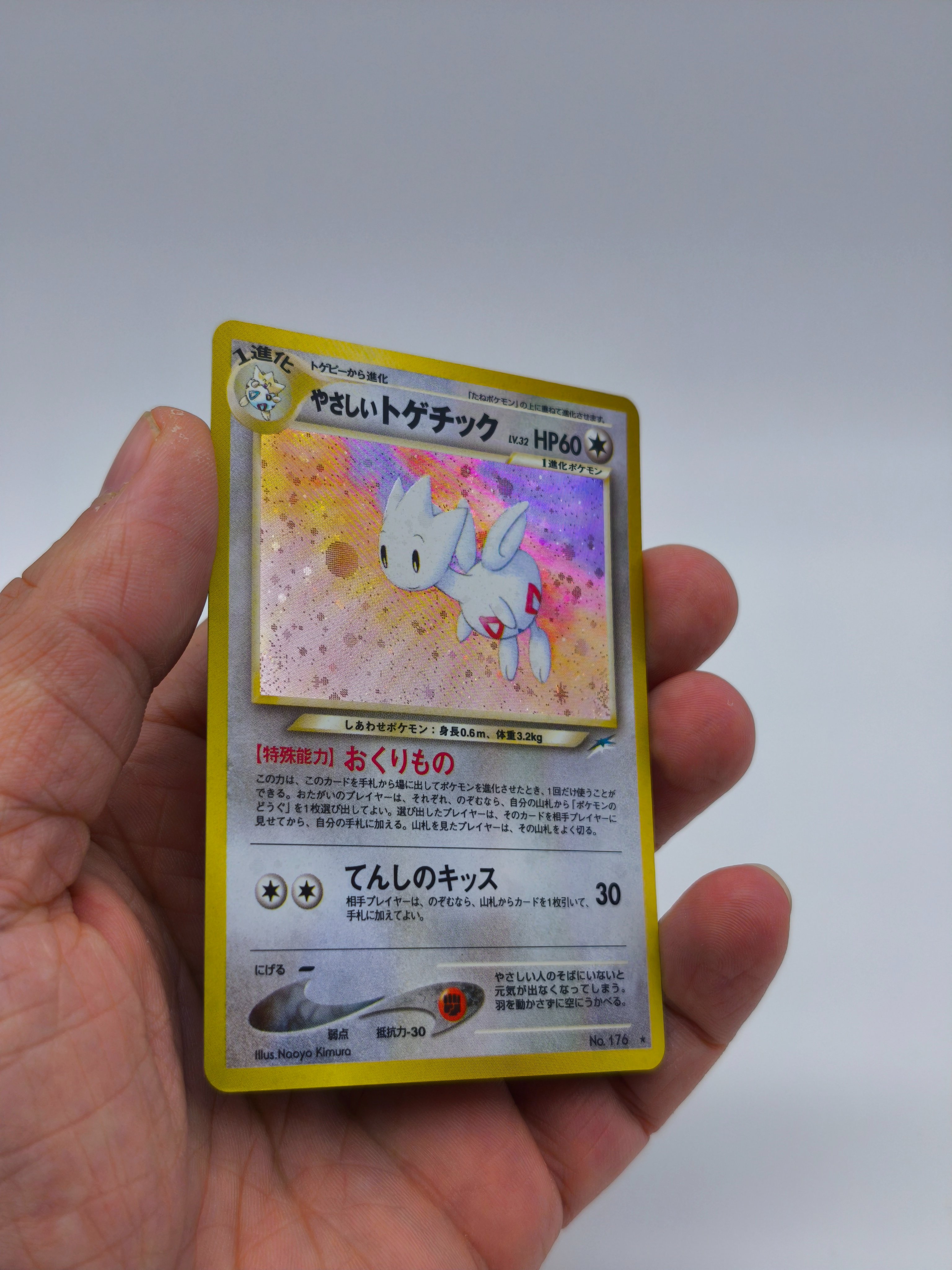

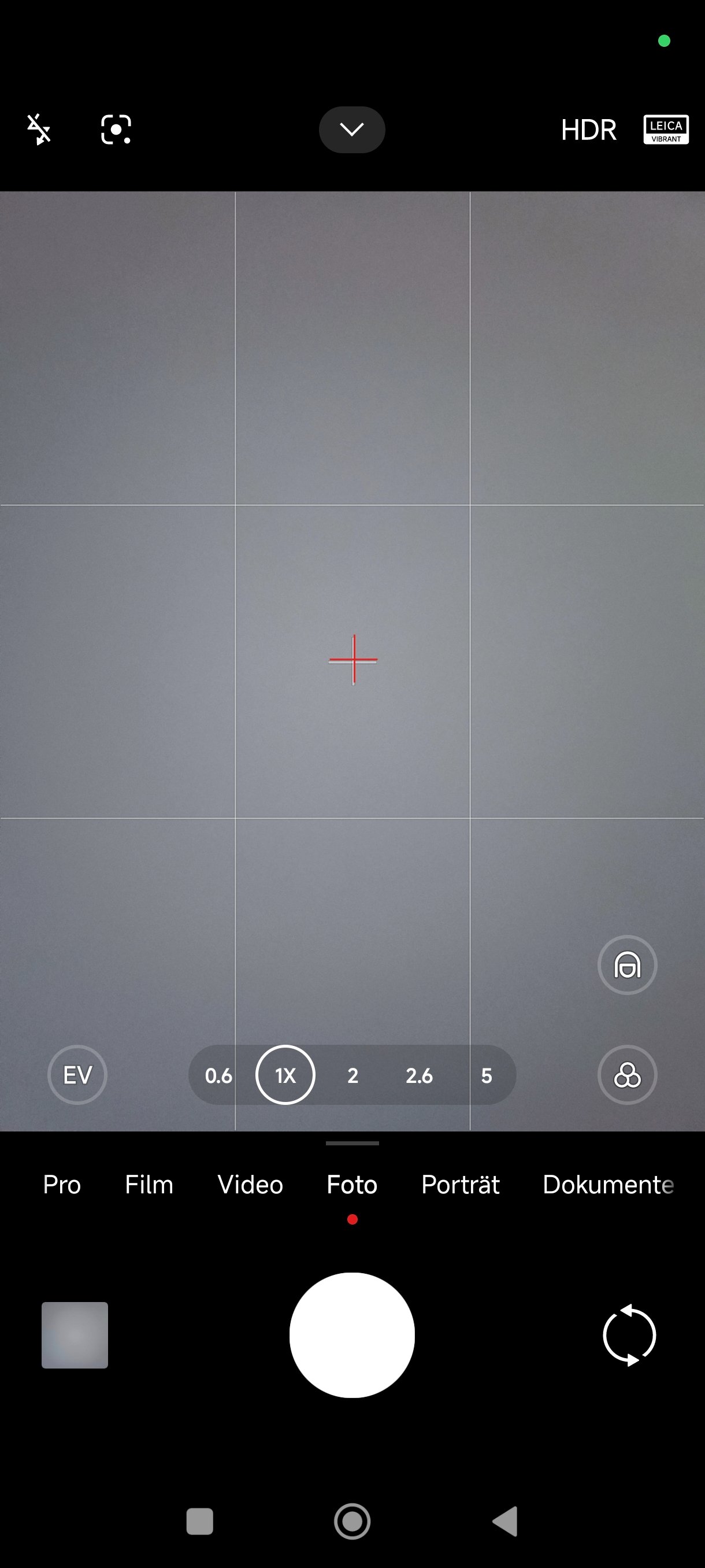

Ja Folien sind alle entfernt 😅 Licht ist in der Fotobox genug. Es sieht halt so aus als ob die Kamera einen sehr kleinen Fokus Bereich hat. Wo kannste dir die Einstellungen so anzeigen lassen?
Ich habe nochmal 4 Bilder angefügt. Ja kein optimales Licht etc. Objekt ist etwas schief aber möchte es nochmal die Problematik verdeutlichen.
Bei dem einen ist Fokus auf sie Mitte gestellt und Zoom auf 1x(Standard), Mitte ist scharf Rest drum herum unscharf, nicht nur der Hintergrund.
Beim anderen Bild selbe Einstellungen, nur Fokus unten links, Mitte ist jetzt unscharf.
Bei dem anderen Bild bin Ich etwas weiter vom Objekt weg und hab auf 2x Zoom gestellt, hier ist es etwas besser aber nicht optimal.
Mach bitte HDR aus.
Mit HDR werden mehrere Bilder/Belichtungsreihen aufgenommen und sie zu einem Bild zusammengefügt.
Das erfordert eine sehr ruhige Hand.

Hab ich auch schon beides versucht also HDR an und aus. Welches Bild meinst Du genau, hab gefunden wo ich die EXIFs herbekomme
Gefühlt ist nur was im zentralen Raster ist, scharf
Wie es zu erwarten ist.
Zu erwarten.
Deine Kamera hat eben eine sehr geringe Schärfentiefe. :)
Physik :)
Vom Palkia :)
