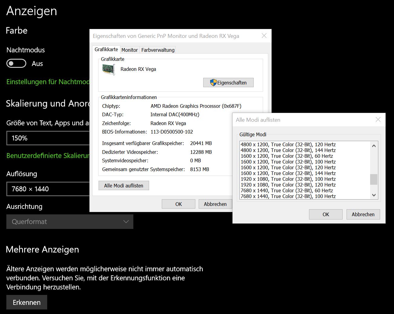

Ich könnte die auch nicht einstellen...
In Far Cry 4 hätte ich gerade nur 1600 x 1200 über 4:3 vorwählen können.
Die xxxx x 1200er starten bei 1920 über 16:9
