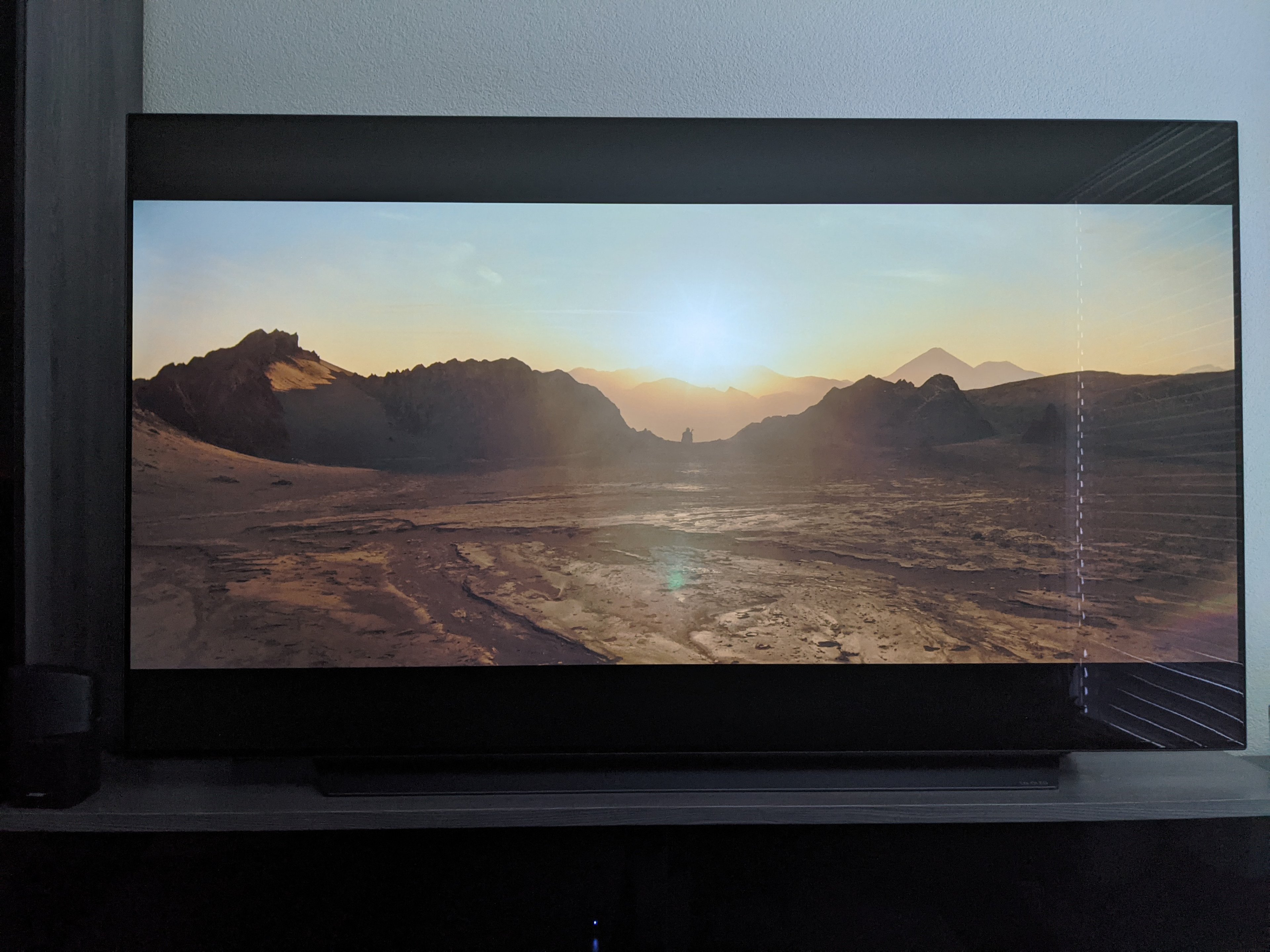

Disney+ streamt immer in Dolby Vision, auch SDR Film packen sie in den Container. Dazu kommt das The Mandalorian nur fake HDR ist.
Bei meinem Setup sieht bei der Serie schwarz dadurch nur dunkelgrau aus und die Helligkeit ist viel zu niedrig..
(kalibilrierter LG C9 Oled + externes Apple TV 4k als Streamer)
Ich habe das so gelöst, dass ich im Apple TV HDR deaktiviert habe. Dann ist die Qualität so gut wie man erwarten würde.
Ich habe dann kein Sichtbares banding mehr bei 4k SDR.
Links Dolby Vision, rechts SDR (beides 4k):
