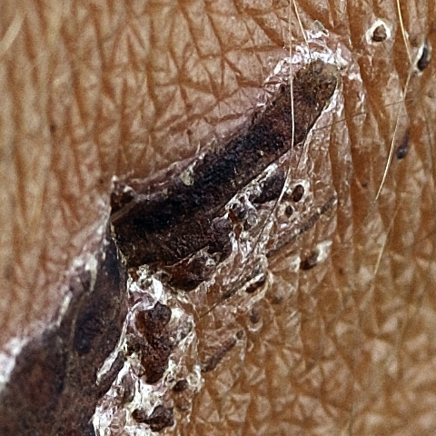

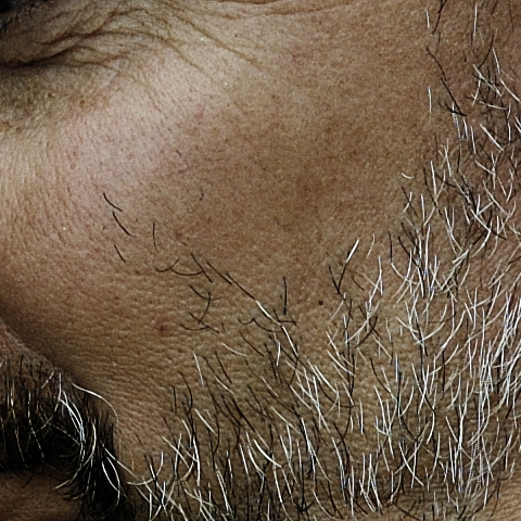

Anbei zwei 100%-Crops von Jules.
Jules1 stammt aus einem Bild, bei dem nicht mal direkt auf mich fokussiert wurde
Jules2 ist als Makro freihand fotografiert.
Beide Bilder Nikon D70 mit Sigma 105/2,8, beide 1/800, F5,6. Die Bilder wurden geöffnet in CS3, Doppelklick auf Lupe = 100%-Ansicht, Auswahlrechteckwerkzeug auf 480x480 px eingestellt und so freigestellt, ungeschärft out of Cam, abgespeichert als jpg.

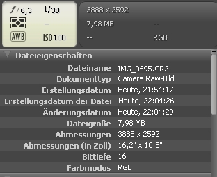

So, hier ein Crop von einem Bild, daß ich heute abend schnell gemacht habe...
Autofokus gerichtet auf den Griff (insg 3 Felder), sowie knapp unter dem Griff.
Es handelt sich um ein JPEG direkt abgespeichert aus dem Tool "Sigital Photo Professional" von Canon (aus einer RAW).
Dabei hast du wohl ne Brennweite von um die 40 verwendet, aber bloß 1/30 Belichtungszeit, bei ISO 100! Du könntest der Kamera nicht mal böse sein, wenn dieses Bild unscharf wäre, oder hast du es mit dem Stativ aufgenommen? Ansonsten gratulation zur ruhigen Hand.
Du musst im Tv Modus kürzere Werte einstellen wenn du es schärfer willst!
Mach die Blende doch weiter auf, bei 6,3 war bestimmt noch Luft! Bei 40er Brennweite solltest du locker 5,6 wahrscheinlich noch easy 4 schaffen, wenn du ein sehr gutes Objektiv hast, noch mehr.
