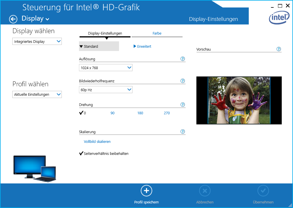

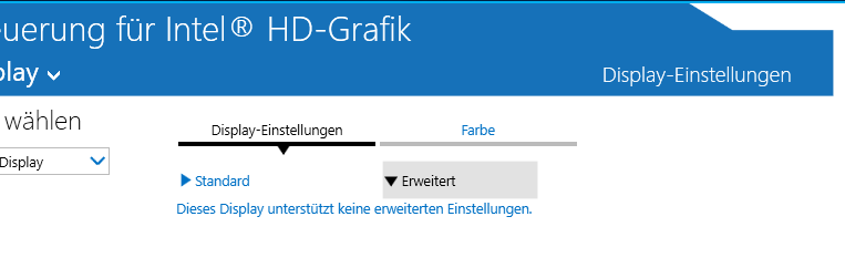

Ist es vielleicht das?
Da steht bei erweitert, dass das display keine erweiterten Einstellungen unterstützt
Vollbild skalieren?
Dann wird die Anzeige nur auf den ganzen Bildschirm gestreckt...

In diesem Fall geht es wohl nicht zu ändern.
