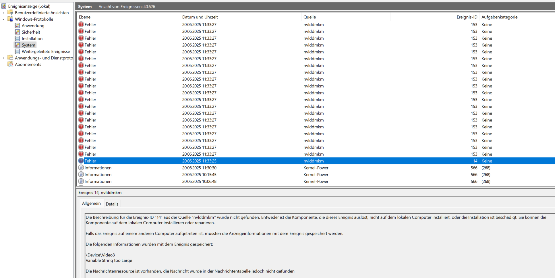

Moin,
ich habe gestern AMD Chipsatz aktualisiert und Nvidia von 572.83 auf 576.80.
Problem seit gestern: Ich melde mich ab und Minuten später drehen die Lüfter auf 100%
Reaktivierung des Monitors ist dann nicht mehr möglich, der PC läuft aber weiter es hagelt Fehler:
Fehlgschlagene Lösung: Chipsatz und Grafiktreiber downgrade.
Chipsatz Versionen schwer nachvollziehbar, wlan aus, deinstalliert, alte version installiert.
Graka zeigt wieder 572.83.
Problem besteht weiterhin.
Ist euch was aufgefallen? irgendeine Idee?
