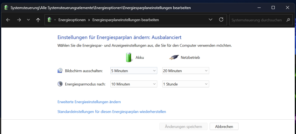

Naja das wird deine Energieeinstellung sein
Ich mein es ist relativ simpel auf Basis des Screens. Beim Versuch in Monitor bzw. Standby selbst zu gehen, stürzt der Grakatreiber ab, anscheinend direkt mehrfach. Je nach Implementierung geht damit einher die Lüftersteuerung flöten, die Karte dreht auf Max aus Selbstschutz.
