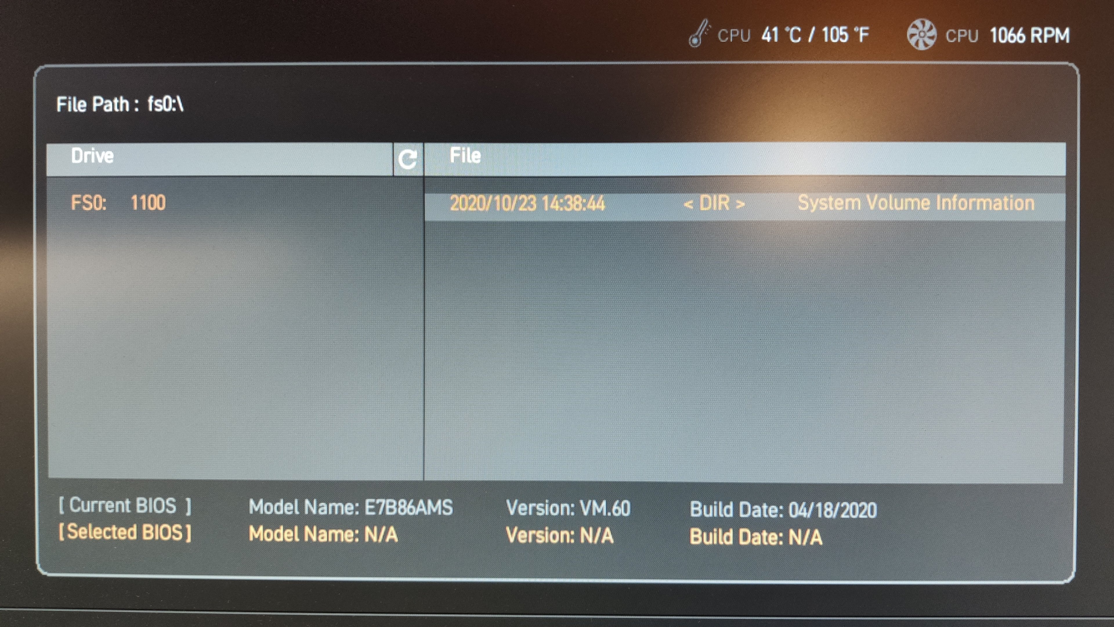

Mhh, das klappt nicht so ganz. Er findet beim flashen die Datei auf dem Stick nicht.
Ich habe hier
https://de.msi.com/Motherboard/support/B450-A-PRO#down-bios
die aktuelle BIOS Version ( 7B86vAD ) heruntergeladen.
Die zip entpackt und die Datei E7B86AMS.AD0 auf ein FAT32 formatierten USB Stick kopiert (root Verzeichnis).
BIOS Boot -> M-Flash -> Reboot in Flash Modus -> Dann erscheint folgender Screen:
Hier fehlt offensichtlich die Datei.
Was mache ich falsch?
Oh man, es war die falsche Datei... :mussweg:
Hatte nach B450-A PRO gesucht, es ist aber ein B450-A PRO MAX...

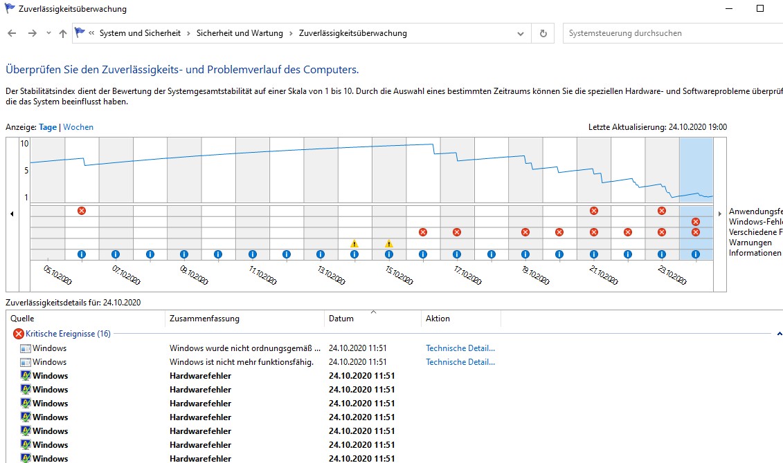

Habe mal meine Ereignisanzeige exportiert und hier angehangen. Da tauchen diverse Fehler auf, die ich bisher nicht mit dem Problem in Verbindung gebracht habe, da es zeitlich nicht passt, aber vielleicht sagt euch das mehr als mir.
Könnte da jemand mal einen Blick reinwerfen?

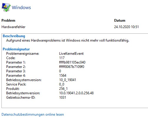

Hier noch ein Detailscreenshot zu den Hardwarefehlermeldungen aus der Zuverlässigkeitsüberwachung:
Stimmt, würde zusammenpassen, woran hast du denn erkannt, dass es ein Anzeigetreiberfehler ist?
Hab die Treiber auf jeden Fall gerade mal aktualisiert.
