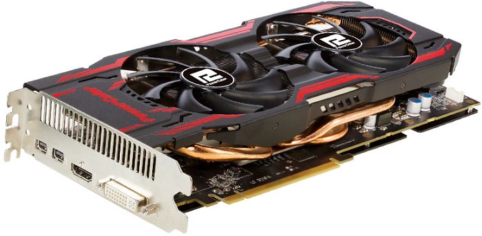

Die Grafikkarte, eine PowerColor Radeon R9 280X TurboDuo OC (nicht wie im ersten Post die Inno, war falsch angegeben, die ist in Reparatur) sitzt nicht richtig!
Habe die Karte mehrmals aus & eingebaut und mit einer anderen Grafikkarte und den anderen PCIe Slot getestet, stecke ich die Powercolor in den 2te PCIe Slot geht es sofort & problemlos, ebenso mit leichtbauvarianten nVidia 9400GT, immer sofort und die ganze ohne Probleme auch nach mehreren Kaltstarts.
Weiß irgendjemand wie ich die Karte 100% dauerhaft zum laufen bekomme? Die Karte war Retoureware und schon beim auspacken am Slot verbogen (also der Vorbesitzer hatte das gleiche Problem!)
Hat jemand die Karte von euch? Weiß jemand Rat?
puuuuhhh, 0815 Tipp: Schalte im BIOS den ersten PCI-Express Slot von AUTO/GEN3 auf die Einstellung "Gen2" und schau nochmal. Leider hab ich die Karte nicht , nur den Tipp .
ok danke dir, das probier ich mal, hier ein Bild der Karte x280.jpg, ich hatte das Problem im Laufe der Jahrzente^^ schonmal, aber es könnte auch sein das die Grafikkarte direkt ne Macke hat denn ich bewege ja nichts am PC/Gehäuse/Grafikkarte und es ist absolut willkürlich, leider.
