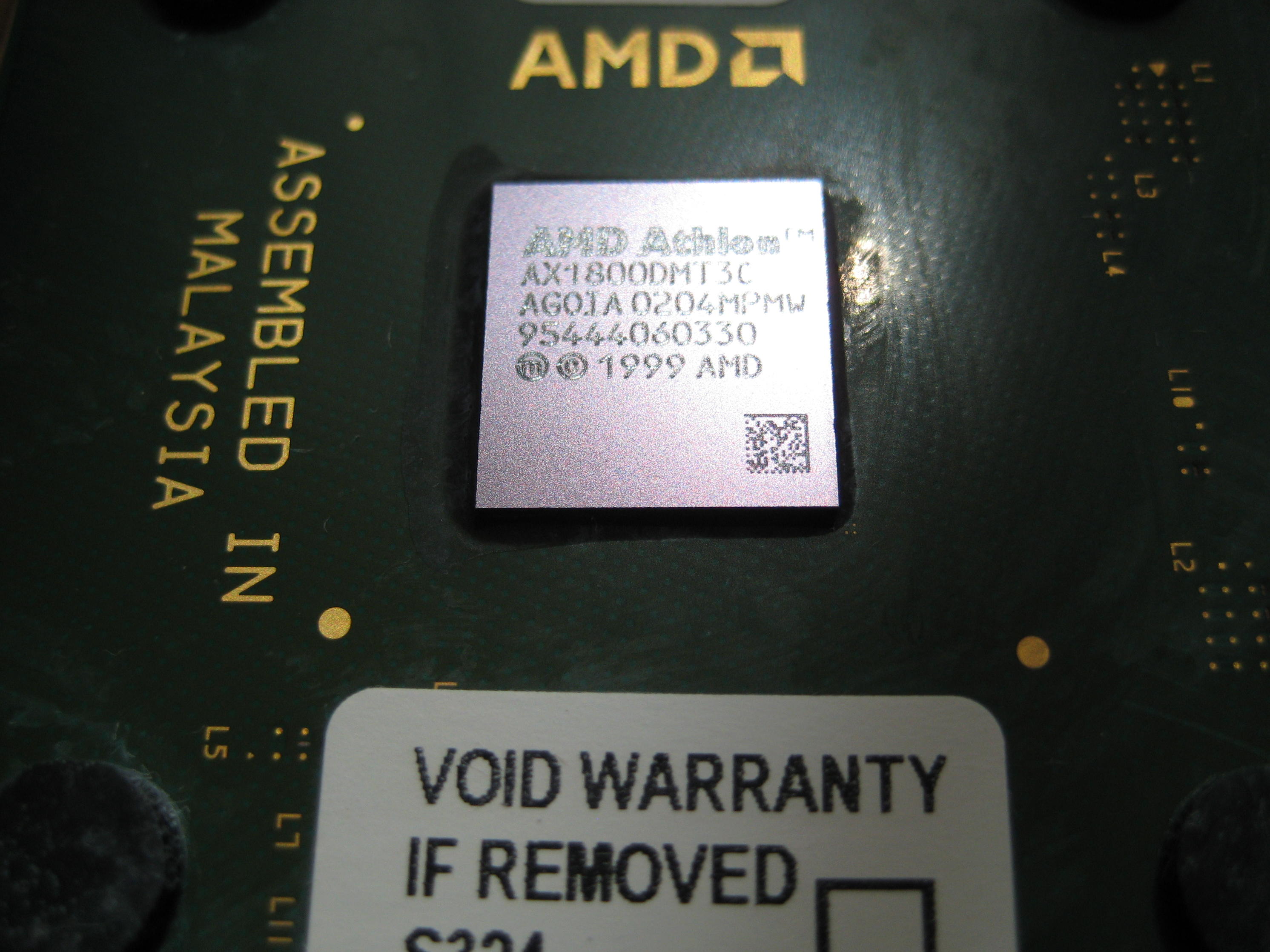

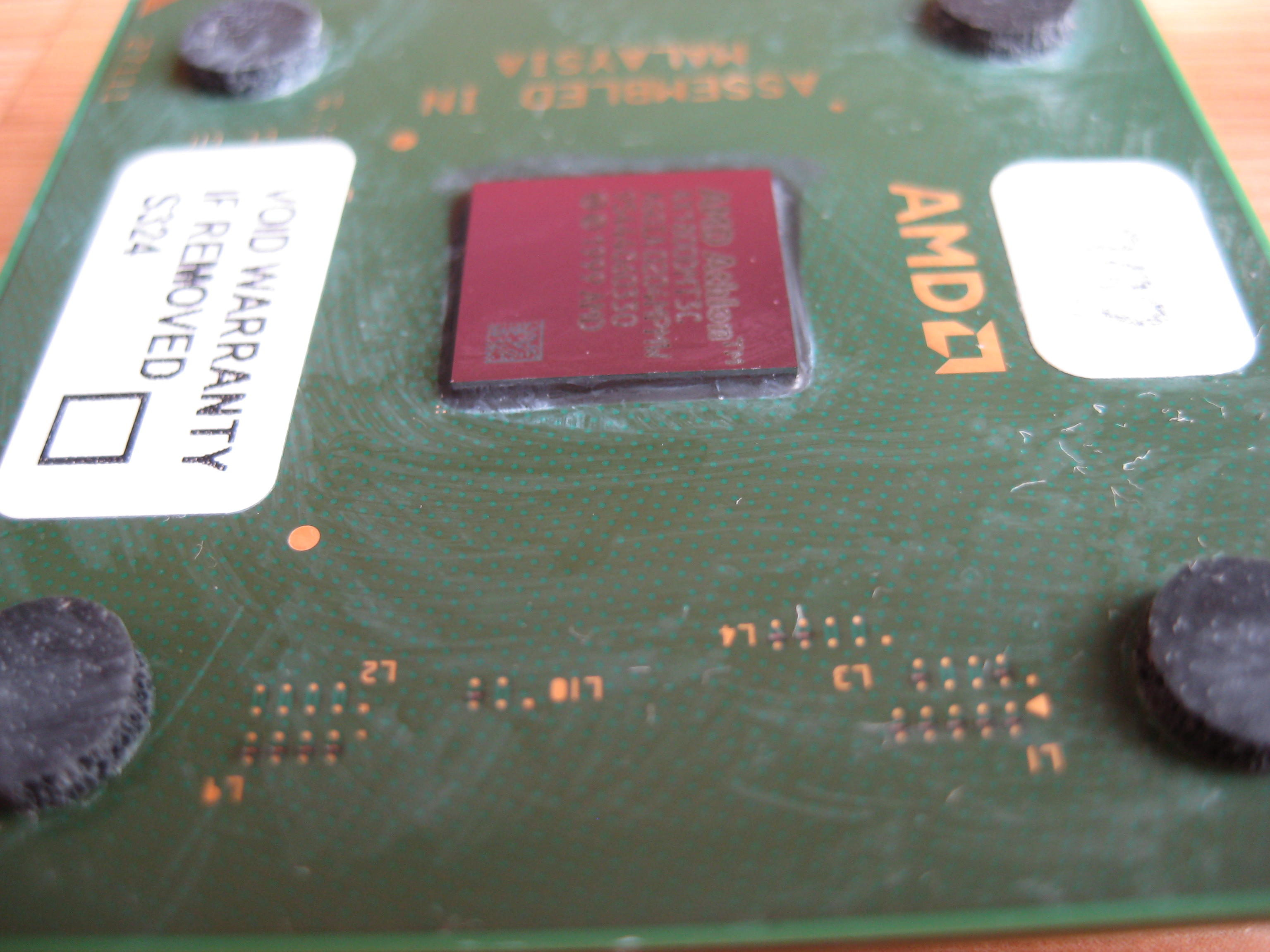

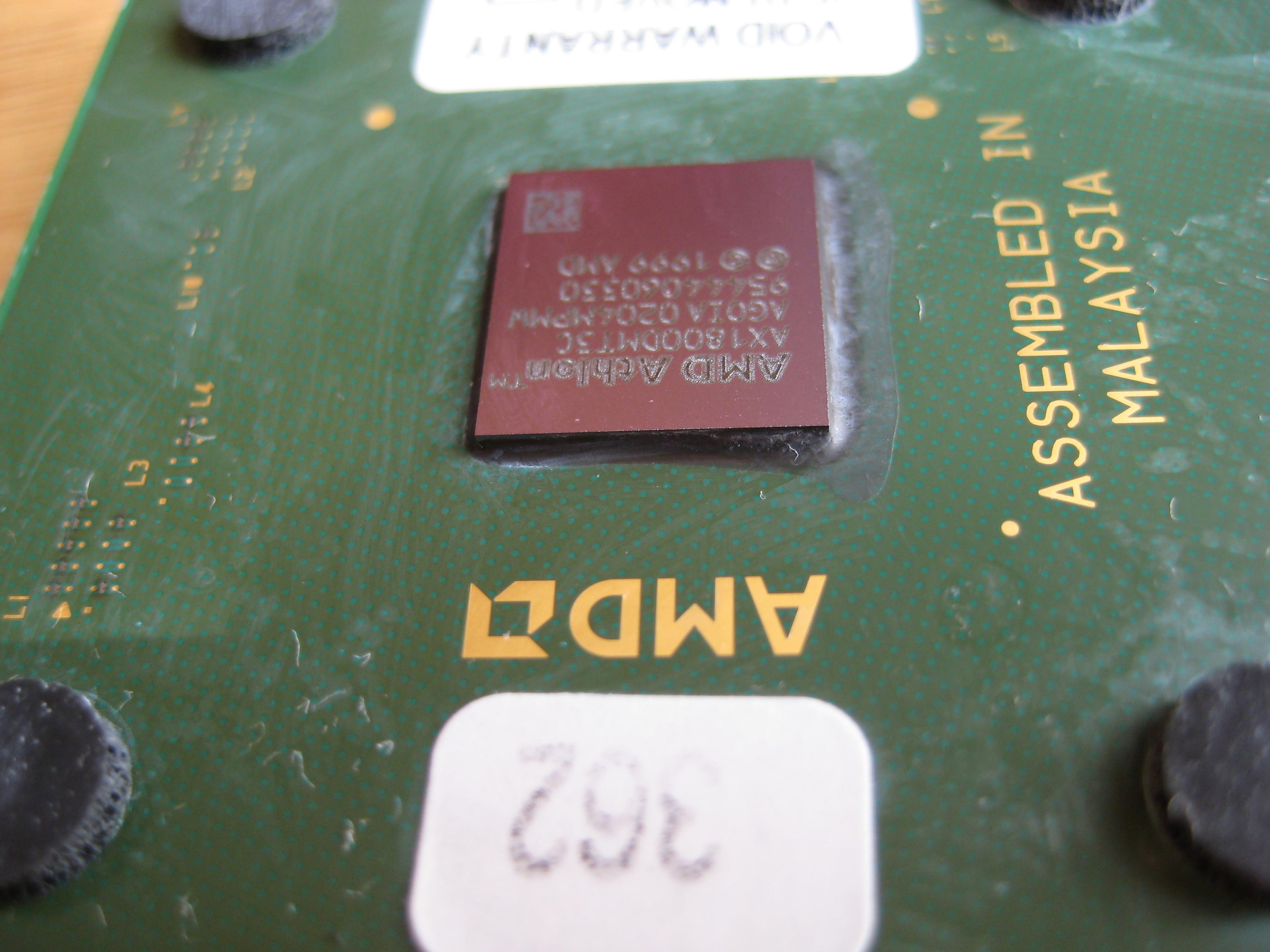

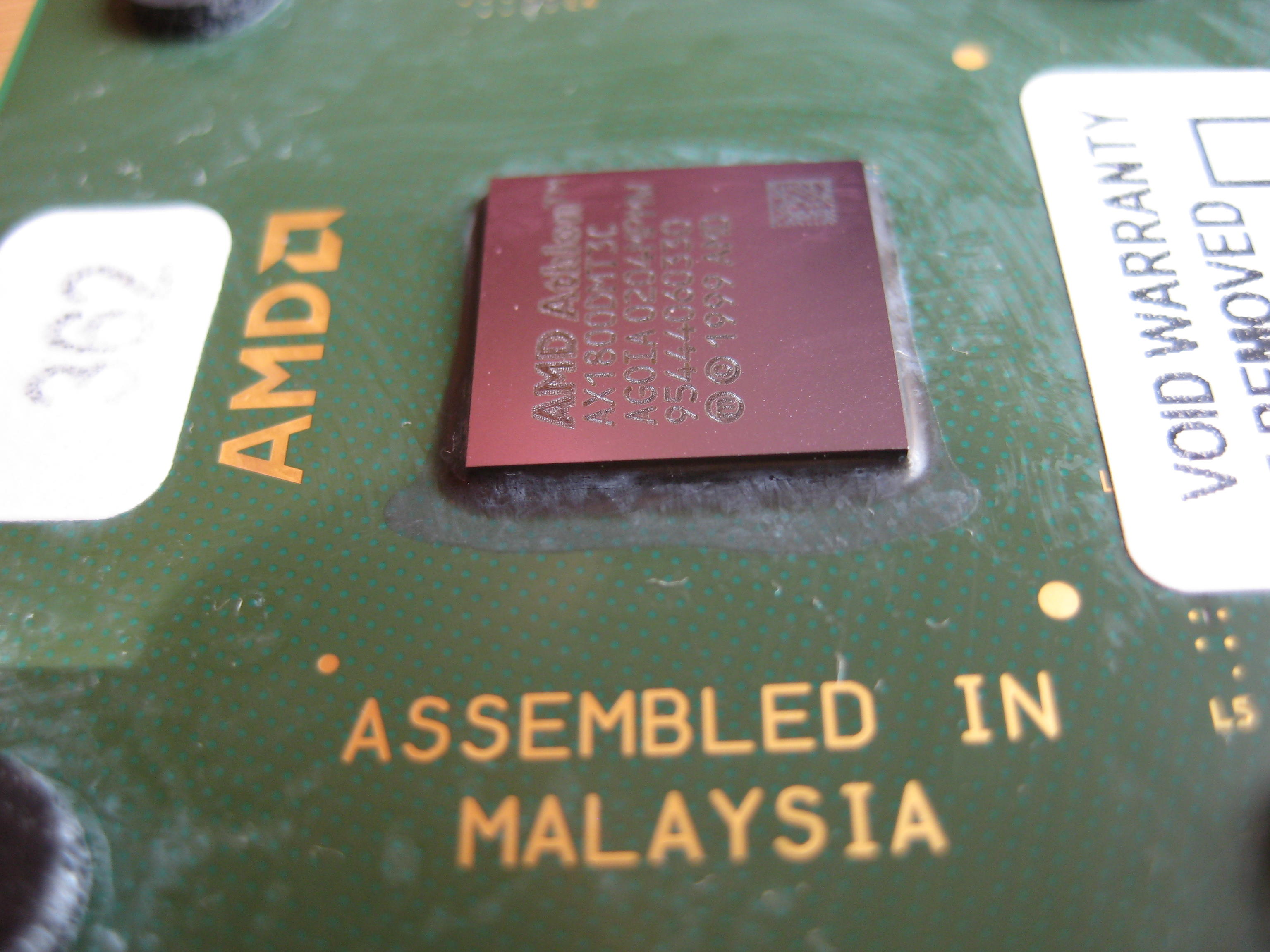

war der Athlon damals nicht auch der cpu wo direkt der die offen lag und wenn man leicht verkanntete dann sind da die ecken ausgebrochen
eventuell liegt auch da ein defekt vor

ja das war der offene wo man aufpassen musste mit dem Kühler. Ich werde morgen mal nachsehen ob da nicht eine Ecke weggebrochen ist.

hab nun die cpu angeschaut. ich seh nix kaputtes. Ohne cpu piept gar nix also kein warnton vom mainboard. Auch ohne Ram kein warnton.
