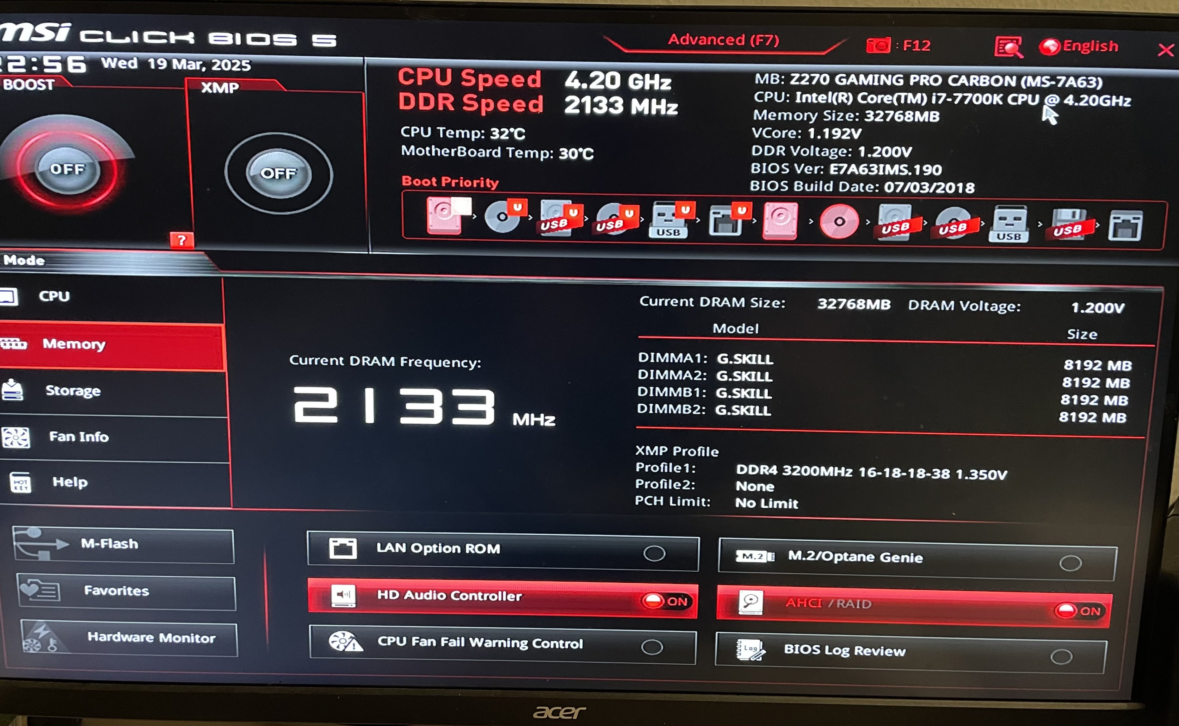

Auch da soweit kein Thema, ab ins BIOS paar Sachen angeschaut (oha das Board hat ein Gamingmodus) und XMP mal spaßeshalber aktiviert. Danach fuhr er auch regulär hoch: Doch dann gingen die Probleme erst richtig los. Nach ein paar Minuten fing der PC an sekundenweise einzufrieren und schließlich reagierte er gar nicht mehr. Also fix via Einschaltknopf ausgeschaltet und versucht neu zu starten.

Du hast XMP aktiviert und läuft ohne händisches dazutun nunmal nicht. Ändere im Bios den Wert von der Command Rate von (1) AUTO auf manuell 2 oder besser 3 und speicher ab.

xmp ist wieder deaktiviert
