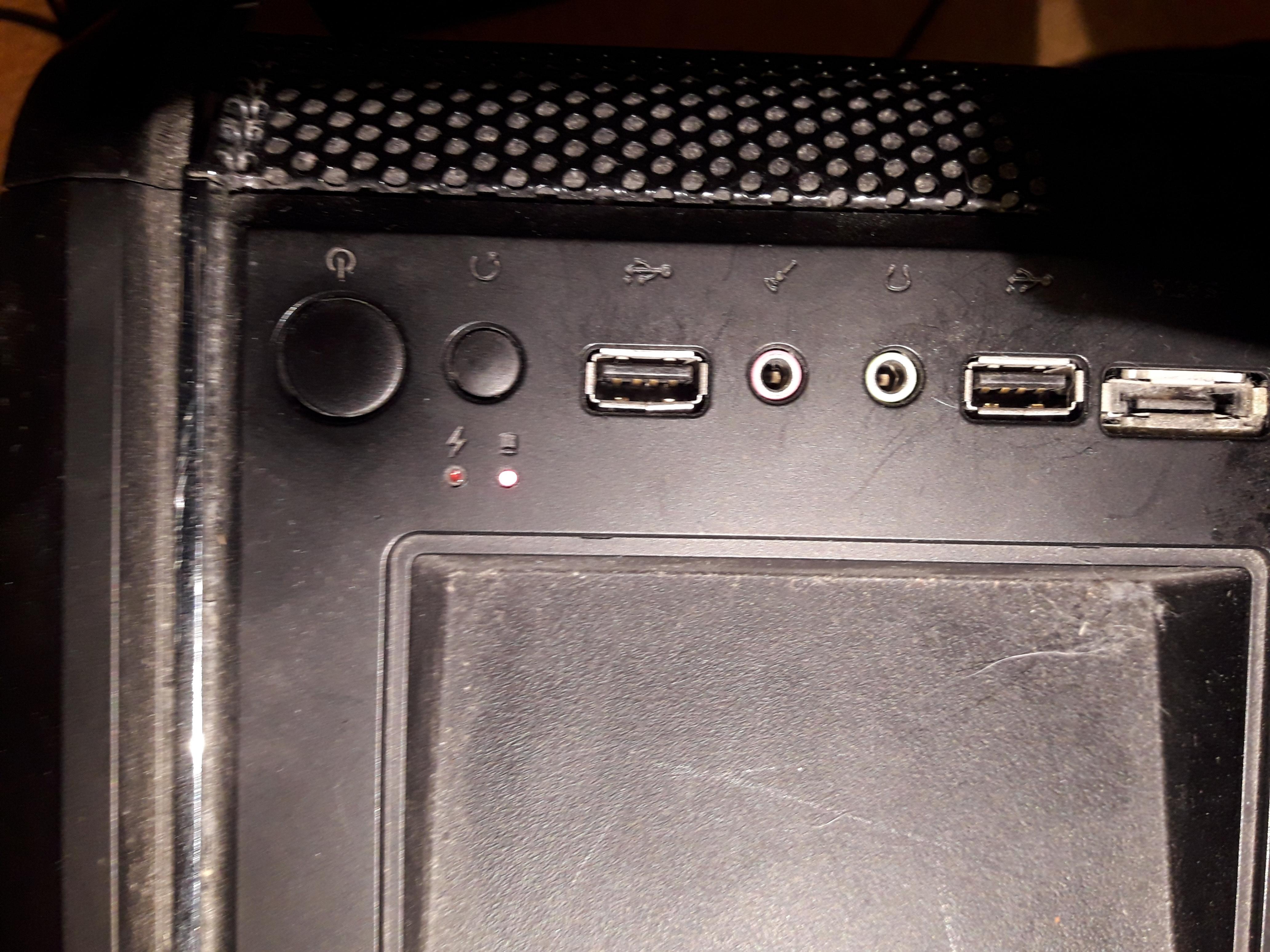

Ich höre immer wieder ein leises Klicken. Wenn es klickt geht eine kleine leuchte oben am Gehäuse an (ich versuche hier ein Bild hochzuladen). Das Klicken hört man ganz kurz alle 3 Sekunden. Immer wenn es klickt drehen ganz kurz die GraKa-Lüfter.

evtl im handbuch vom gehäuse gucken, was die lampe bedeutet

Die rechte LED bedeutet Aktivität der HDD, die linke wahrscheinlich einfach Power.
