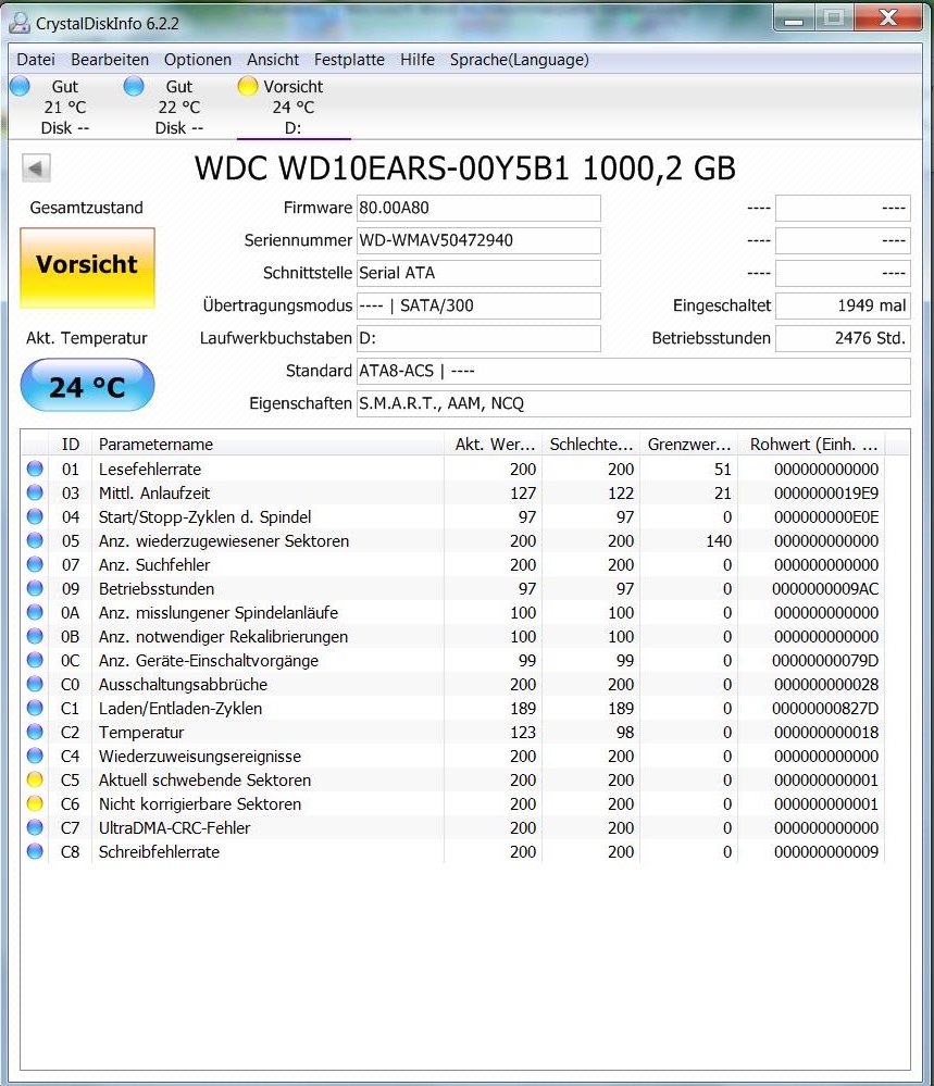

"Intel Rapid Storage Technologie" meldet ein Problem mit einer meiner Festplatten (Raid 0, Anschluss 0): Status "Gefährdet". Beim Booten wird zudem "SMART EVENT (0)" angezeigt. Ich habe die Festplatte mit dem Programm auf "Normal" zurückgesetzt und meine Daten gesichert. Eine neue Festplatte sollte ich mir aber wahscheinlich doch besser zulegen (?), vor allem weil auch Crystal Diskm Info Probleme anzeigt (siehe Bild)
Könnten die Probleme mit der Festplatte vom häufigen manuellen Ausschalten des PC kommen?

1. deine HDD ist kurz vorm sterben
2. um weitere Diagnosen zu stellen müßtest du uns deine komplett Hardware hier vorstellen
das könnten aber 2 verschiedene deffekte sein ( auser du hast windows auf dieser festplatte mit der vorsicht meldung )
habe selber 2 festplatten mit diesen wiederhergestellten sektoren und beide platten laufen seit 5 jahren fehlerfrei weiter ( da ja ersatz sektoren gibt ) natürlich sollte man aber mit wichtigen daten auf dieser platte vorsichtig sein!
naja - ich würde die Platte mal (langsam!) formatieren und danach nochmal den Zustand auslesen.
Der eine schwebende Sektor ist OK. Da auch nur ein unkorrigierbarer Sektor vorhanden ist könnte der nach dem formatieren weg sein.

- Hier sind meine Daten (Fotos, Musik, Dateien, etc. drauf). Laut Crystal Disk Info ist das die Problem-Festplatte
Na Raid 0 ist das schon mal nicht. Ich würde die Daten der zweiten Festplatte auf die erste kopieren, dann die zweite Platte formatieren, Schauen ob die Fehler noch da sind, falls nicht Festplatte weiter beobachten. Keine wichtigen Daten drauf speichern und wenn dann nur gesichert. Sollten langfristig keine neuen Fehler mehr auftauchen kannst du die Platte normal weiterbenutzen.

Ist eigentlich der eine unkorriegierbare dann auch gleichzeitig der der schwebt?!? Wo kann ich das denn sehen?
ja bau die Grafikkarte mal ein. Treiber brauchst du nicht wechseln ist auch eine AMD.
Bei dem Screenshot, den du geschickt hast steht unter der Spalte "Rohwert" für schwebend und unkorrigierbar jeweils eine "Eins" (Hexadezimal).
Ob der schwebende auch gleichzeitig der unkorrigierbare ist weiß ich nicht, deshalb habe ich ja allgemein gefragt (bietet sich jedoch an da du jeweils einen schwebenden und einen unkorrigierbaren hast).
