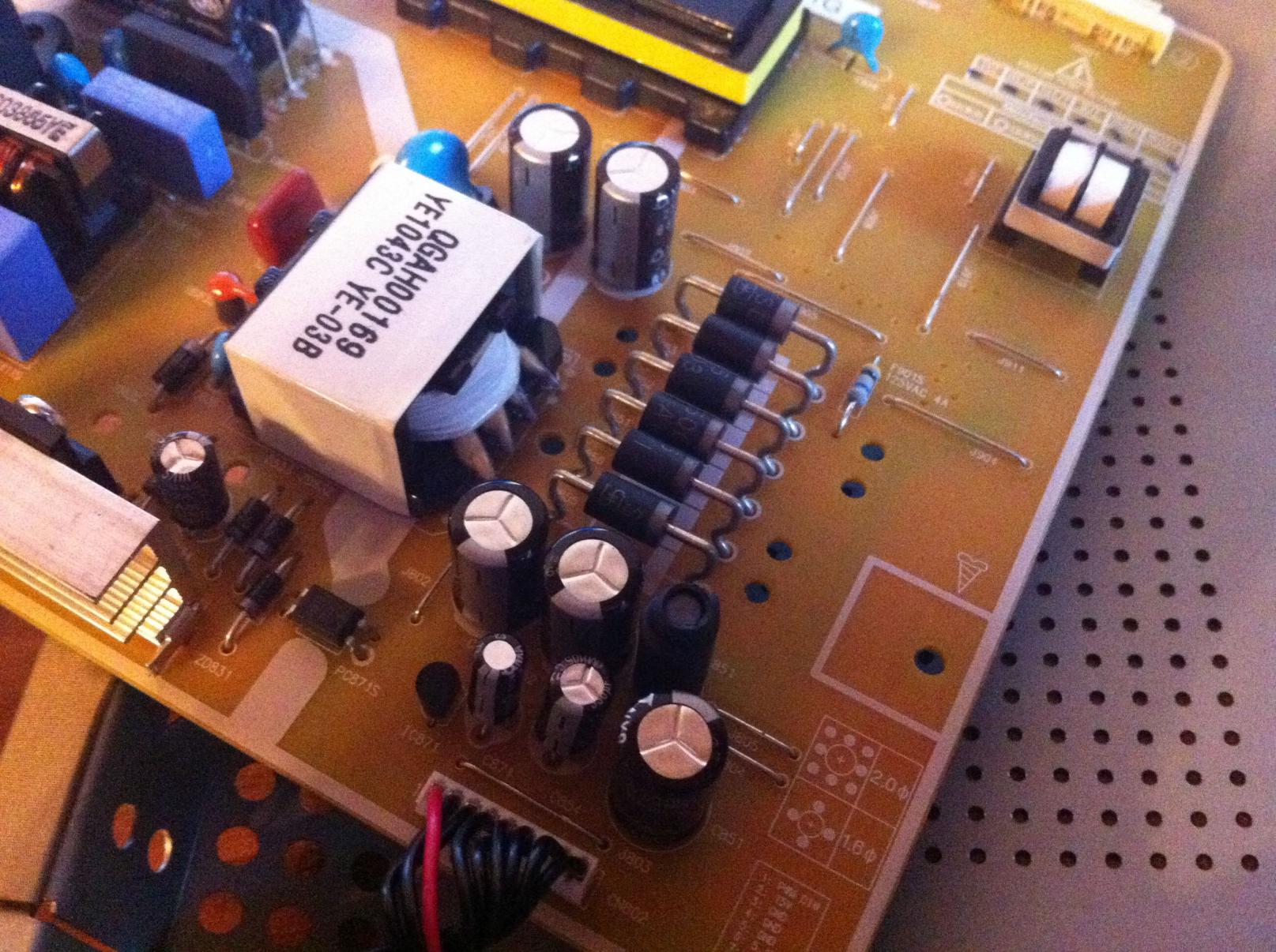

So, hab es aufbekommen. Hier das Netzteil. Also rein optisch sieht imo alles in Ordnung aus. Wie weiß ich jetzt, an welchen Teilen es liegen kann? Auf gut Glück neue Kondensatoren einlöten?

Gesagt, getan:
Edit: Es handelt sich bei den Kondensatoren um die Typen "25v 680µF" - was das auch immer heißen mag. (25 Volt versteh ich noch :D )
Eine überschaubare Anzahl an Elkos ;). Leider kann man nicht jedem Kondensator einen Defekt ansehen. Die Kapazität kann auch ohne Elektrolytaustritt abnehmen.
Ich würde alle kleineren Samyoung-Kondensatoren tauschen. Den großen JH-Siebelko kannst du drinlassen, da Defekte im Primärbereich des Netzteils recht selten auftreten.
Welche sind das genau? Diese fünf mittelgroßen "Zylinder" ? Oder zählst du mehr? :)
Kausalat schrieb:
Ich habe acht gezählt :).
Sehr gut, danke :)
Könntest du mir noch erklären, welche Kondensatoren ich da reinbasteln kann? Muss "25v 680µF" genau zutreffen oder können die Werte (oder auch nur ein Wert) variieren? Was genau bedeuten diese Zahlen? Bei V gehe ich mal von Volt aus
Die Volt stehen für die maximale Spannungsfestigkeit. Die Ersatzkondensatoren dürfen ruhig für mehr Spannung spezifiziert sein (statt einem 25-Volt- tut's auch ein 35-Volt-Kondensator etc.).
Der andere Wert steht für die Kapazität in Mikrofarad. Diese sollte weitestgehend dem Original entsprechen bzw. gemächlich höher sein, nicht aber geringer.
Du solltest außerdem darauf achten, 105-°C-Kondensatoren mit geringem Eigenwiderstand ("low ESR") zu kaufen.
Ich verbeuge mich vor Eurem Fachwissen, Kausalat!
Eine letzte Frage habe ich noch - wo am besten bestellen? Conrad? Reichert? Oder doch in der Bucht?
In der Bucht kann man sich leicht Plagiate ersteigern. Da Kondensatoren nicht die Welt kosten, würde ich sie direkt bei Conrad oder Reichelt kaufen.
Sind diese Okay?
Conrad *klick*
Nee, dies ist ein SMD-Kondensator. Die passenden Kondensatoren finden sich in der Abteilung Radial-Elkos, Standard. Die Panasonic-Elkos sind zu empfehlen.
Achte beim Einlöten auf die Polarität. Der meist silberne Streifen auf dem Kondensatorgehäuse muss mit der farbig hervorgehobenen Fläche auf der Platine übereinstimmen. Ansonsten gibt es Explosionen :).
alles klar, danke.
Hab eben schonmal versucht die Kondensatoren rauszulöten, damit ich auch die Werte der kleinen lesen kann - leider vergeblich.
Anscheinend wird mein Lötkolben nicht heiß genug um die Teile zu lösen. Bevor ich jetzt noch was kaputt mache mit meinem Gestocher, leg ich mir erstmal nen neuen Lötkolben zu :freak:
Hoffentlich wird's was :D
