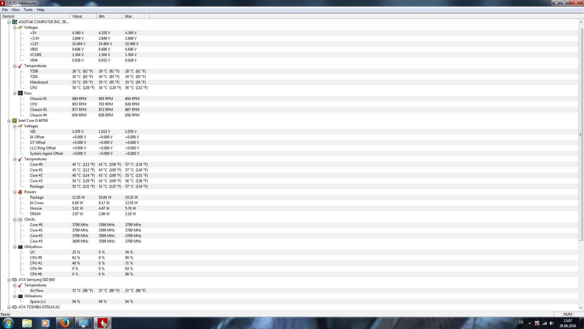

Lies doch einfach die Temperaturen aus? HWMonitor

Ein Temperaturproblem scheint es jedenfalls nicht zu sein, sonst würde der PC ausgehen, und nicht direkt neu ins BIOS starten.
56Grad sind für Idle zu hoch, kann sein dass der PC unter Last dann überhitzt.
