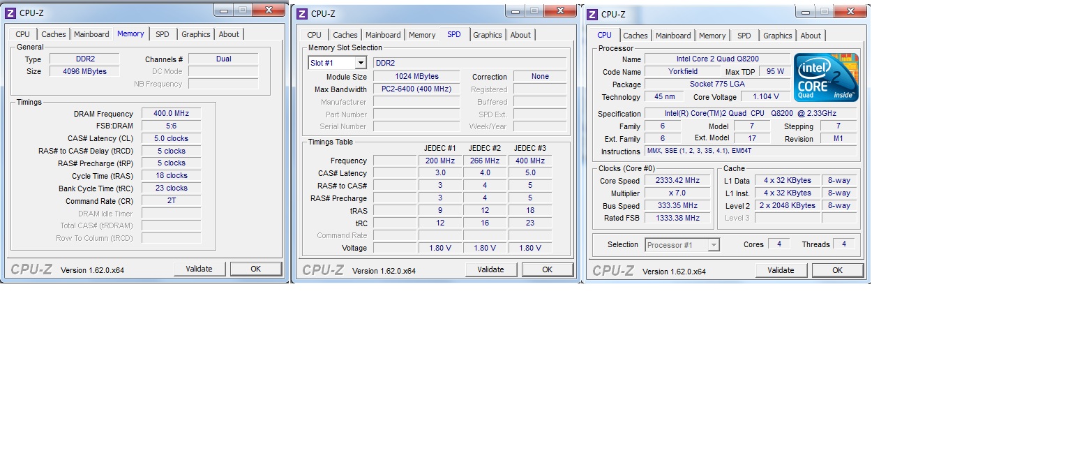

Ich habe folgendes Problem:
Der Bildschirm meines Pc, wird beim Spielen manschmal einfach schwarz und der Pc reagiert nicht mehr.
Dieses Problem hatte ich schonmal, da die Temperaturen des MCP, und der Grafikkarte (Zotac GeForce GT 130), äußerst hoch lagen.
Nun habe ich einen Gehäuselüfter eingebaut, dank diesem sind die Temperaturen nun des Mcp beim spielen unter 60°C un die der Grafikkarte bei 60°C bzw. leicht darüber.
Hätte wer eine Idee, was das Problem sein könnte.

Screenshots sind im Anhang

Wie viele Arbeitsspeichermodule sind verbaut ? Bei vieren solltest du die DRAM Voltage um 0.10 Volt anheben.
Leider gibt es in meinem Bios nicht die Möglichkeit die Spannungsstärken zu verändern
