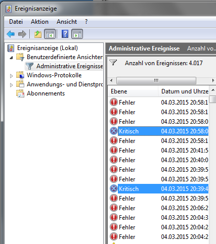

So habs mal nachgeschaut.
Die Uhrzeiten sollten ungefähr übereinstimmen, Mittwoch Abend ist mir zwei mal relativ nah hintereinander der PC wie beschrieben gecrashed...
Also wenn ich es dann jetzt richtig verstanden habe liegt die einzige Lösung bei einen Umtausch der Karte und ich habe so eine Fehlerbehaftete Karte wie in dem Artikel beschrieben erwischt...?

Ich würd die DumpFiles von Windows auslesen lassen, falls keine existieren auf den nächsten Crash warten und den Rechner etwas laufen lassen damit die vollständig erzeugt wird. Auch wenns einen Farm Nachteil in LoL ergibt :D
Dann kannst du garantiert sagen woran es liegt, wäre ärgerlich ne neue Grafikkarte zu kaufen und der Fehler besteht danach immer noch, auch wenns naheliegt das es genau dieser Fehler ist^^
Wie genau die ausgelesen werden musst du wen anders fragen, ich musste mich nur einmal kurz damit beschäftigen und da hat Google direkt den Fehler ausgespuckt ;)
