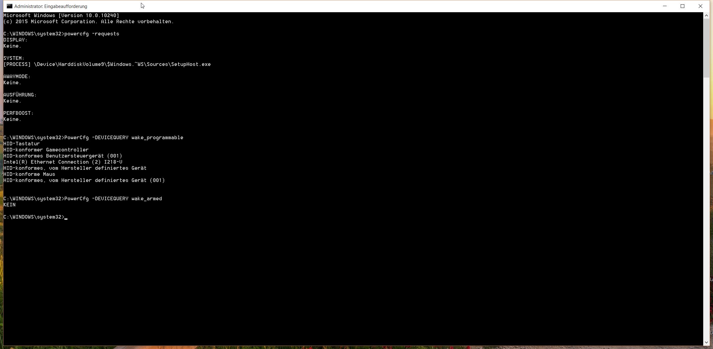

Hallo lass doch mal in einem CMD Fenster mit Admin-Rechten den Befehl...
powercfg -requests
...laufen. Und schaue ob etwas unter [DISPLAY] steht.

Aktuell sieht es so aus :
Der Bericht von powercfg sieht OK aus, zumindest im Moment. Es scheint kein Dienst oder Programm zu sein, eventuell macht deine Maus immer mal einen Mucks ;)
