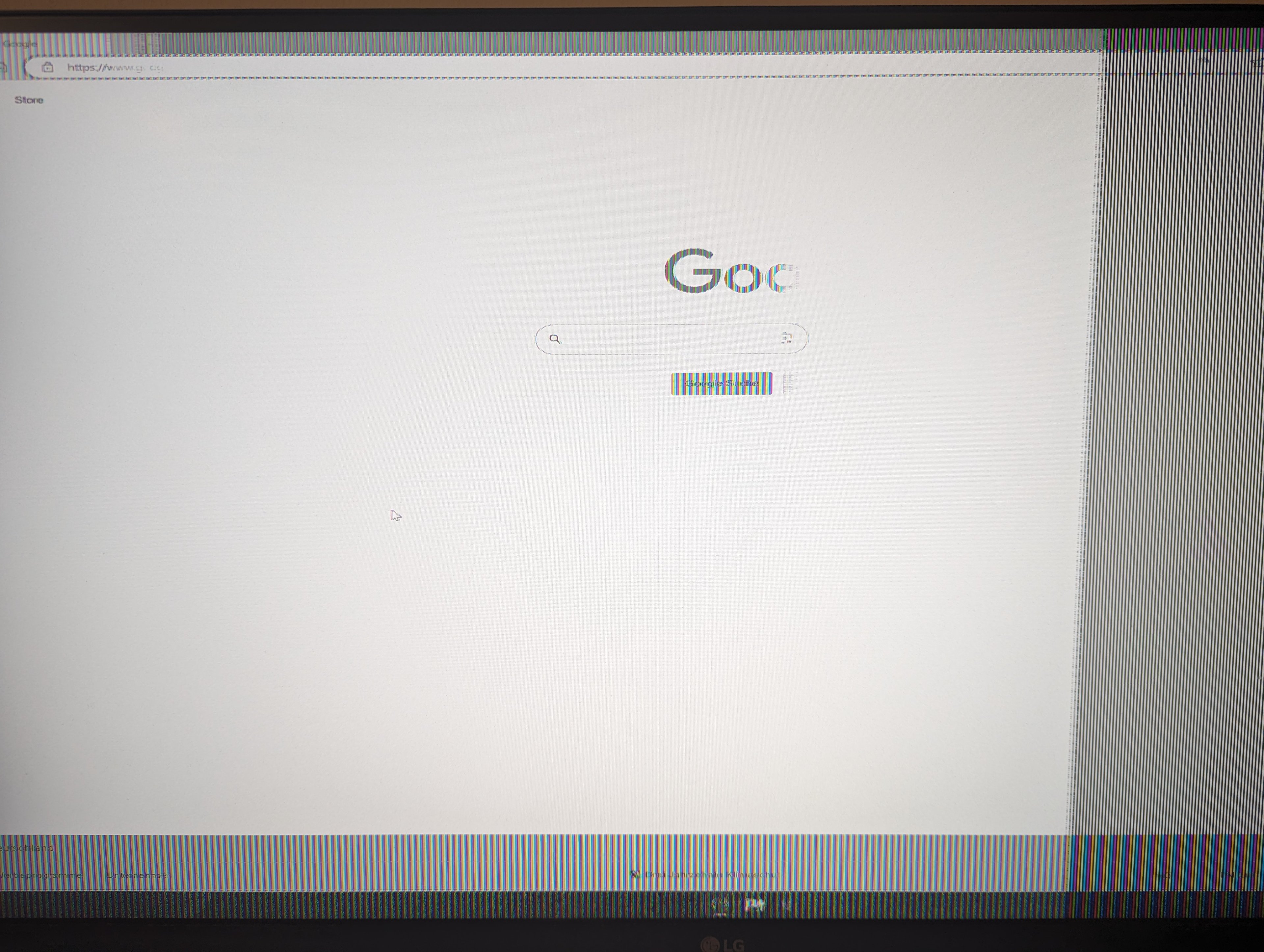

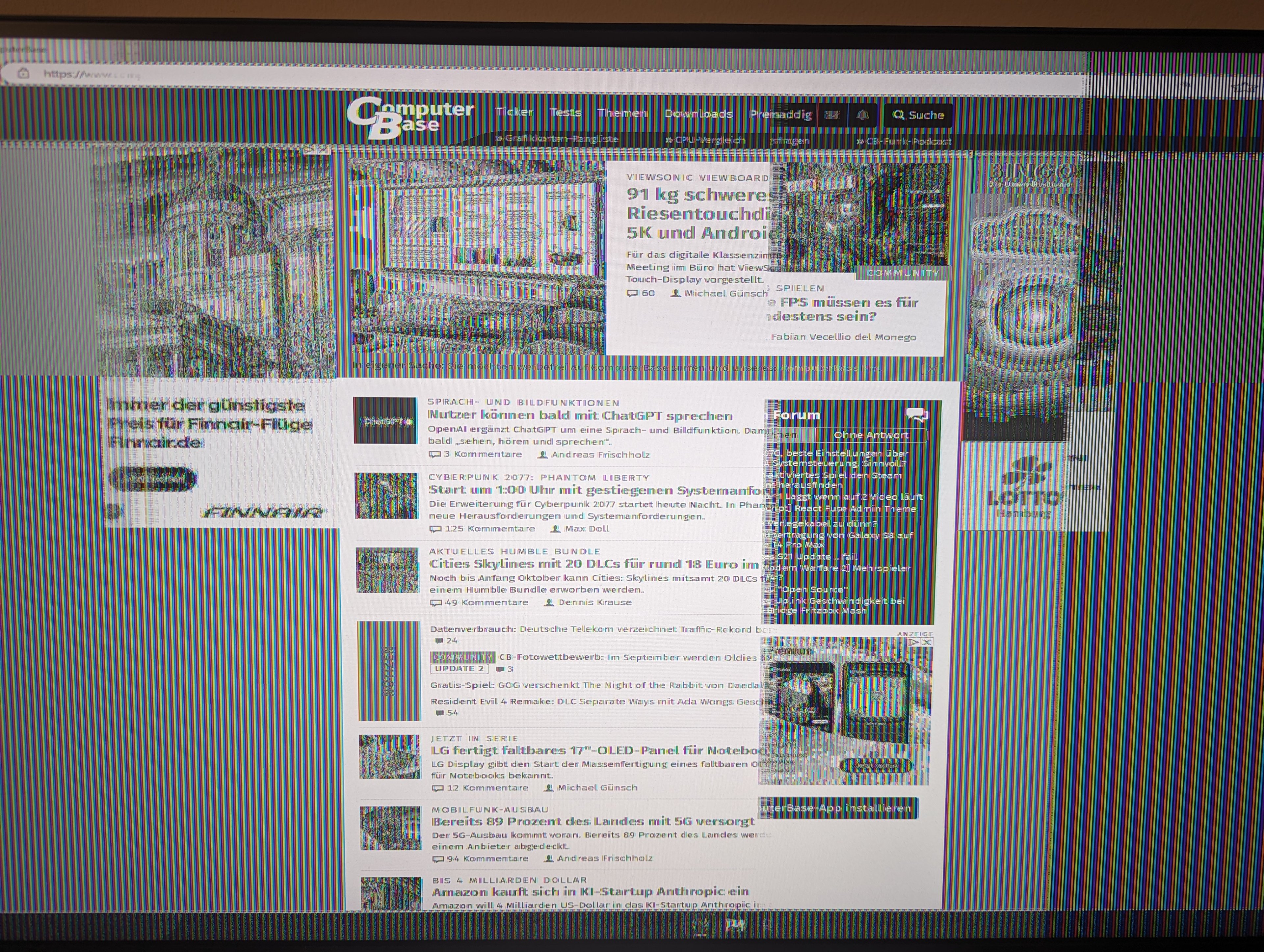

ich wollte mein Dienstnotebook an meinen Monitor per USB-C anschließen und bekomme dabei ein fehlerhaftes Bild wie schon jemand im Microsoft-Forum gepostet hat. Leider ist dort keine wirkliche Lösung angegeben.
Zwei andere Notebooks gehen ohne Probleme über USB-C anschließen und funktionieren auch. Einen Defekt am Dienstnotebook würde ich ausschließen. Es ist ein Dell 7440 2in1 und hat zwei USB-C Anschlüsse. Das Verhalten ist an beiden Anschlüssen das gleiche. Auch funktioniert die DockingStation auf der Arbeit und sämtliche anderen Geräte ohne Probleme.
Das Problem entsteht jedes mal wenn ich den Rechner hochfahre. Gehe ich in die Bildschirmeinstellungen von Windows und schalte HDR ein. Ist das Bild extrem überzeichnet aber normal. Schalte ich HDR wieder aus ist das Bild so wie es sein sollte.
Google hat mich leider nicht weitergebracht bzw. habe ich nur das gleiche Problem im Microsoft-Forum gefunden.
ps: Wenn ich den Rechner runterfahre, geht der Monitor in den Standby. Kurz danach geht das Notebook wieder an und der Monitor auch. Dieses Verhalten hatte ich vorher nie gehabt mit den angeschlossenen Geräten. Evtl. hat jemand auch hierfür einen Hinweis für mich.
Beste Grüße

Würde mal ein Firmware- und Treiberupdate am Notebook machen.
Welche USB-Version ist USB-C?
USB2 0 könnte zu wenig Bandbreite haben.
Es handelt sich um den LG 27 UL850. Dort steht nur USB-C (DP Alt. Mode).
Die anderen Notebooks gehen über USB-C.
Einmal HDR aktivieren, dann geht es wieder. Jedoch sind dann die Farben total überzeichnet. Dann schalte ich HDR wieder aus und es geht alles wieder
Die Anschlüsse des Notebooks sind Thunderbolt 4. Versuche mal ein explizit für Thunderbolt 4 geeignetes USB-C-Kabel, eventuell will der Anschluss mehr liefern als das Kabel kann..
