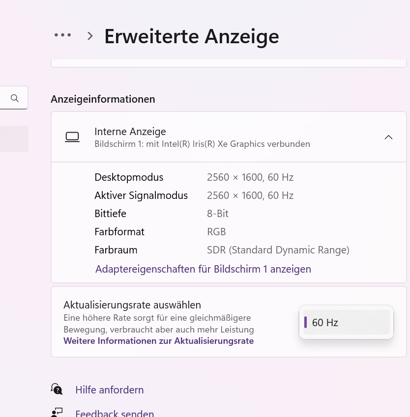

Wie gesagt, tut man in den Anzeigeeinstellungen von Windows nichts "begrenzen". Man stellt dort die Aktualisierungsrate des Monitors ein, auf einen festen Wert die nicht variabel ist (im Falle der iGPU deines Laptops)
Das Ganze tritt auch mit aktivierter Grafikkarte auf. Ich möchte einfach mehr Akkuaufzeit dadurch erreichen.
In den Einstllungen habe ich die Aktualisierungsrate auf 60 eingestellt, da bei mir auch nur 60 angeboten werden. Nach einem Neustart eben sind die 60 wieder zurück, was aber nicht dauerhaft bleiben wird.

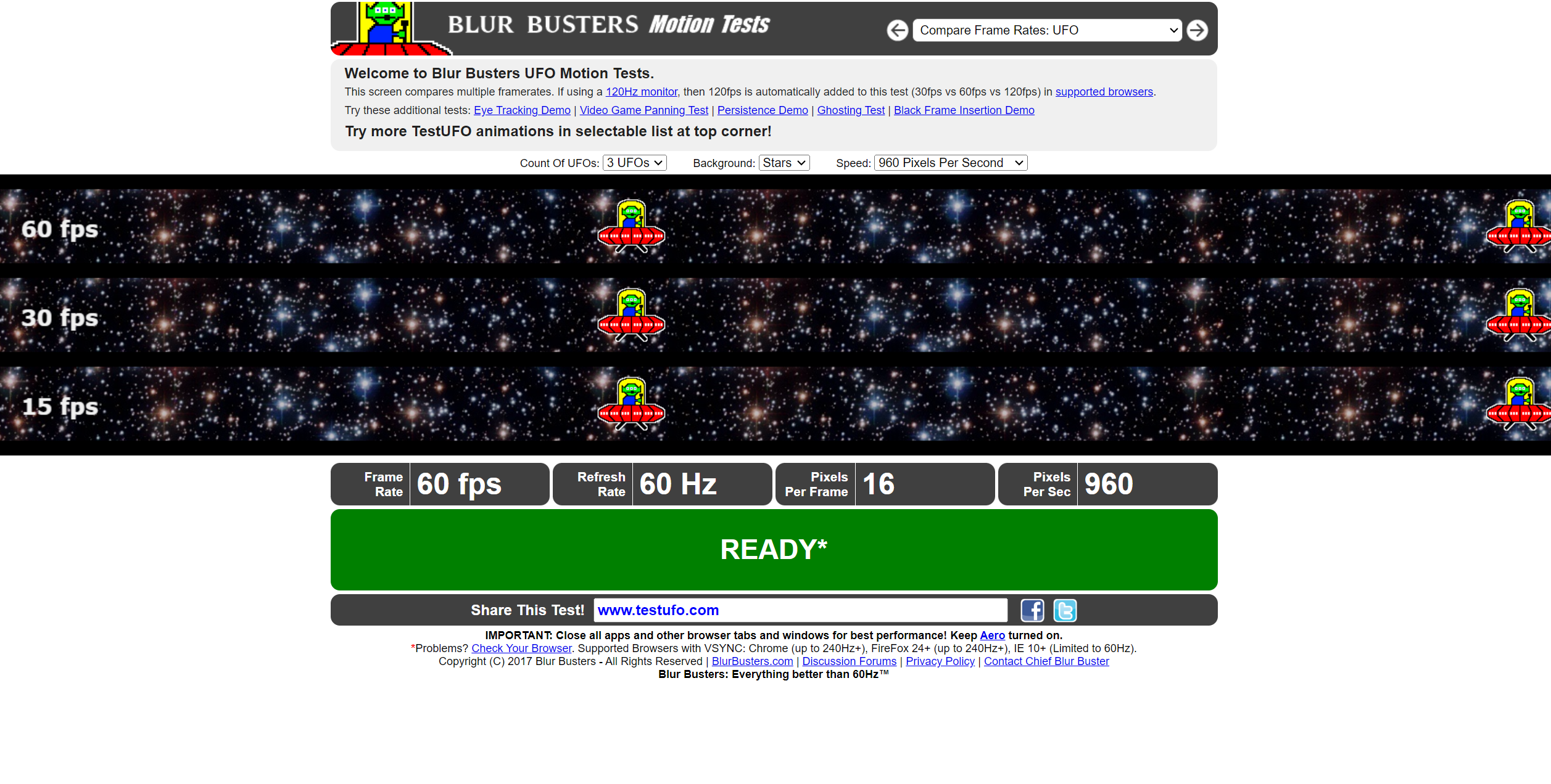

Versuch mal einen Screenshot von Testufo zu machen, wenn so eine Schwankung auftritt und poste den hier, damit wir auch wissen, welcher Wert nun schwankt.
In dem ersten Bild sieht man das natürlich jetzt nicht, aber da wo 60 FPS steht, werden keine keine 60 wiedergeben, sondern genau so viele wie eins drunter bei 30 FPS.
In den Windows Einstellungen habe ich die Aktualisierungsrate auf 60 Hz gestellt und das Problem, was ich habe ist, dass ich ständig keine 60 Bilder pro Sekunde habe und somit ein ruckelig Bild kriege. Beim Scrollen und Bewegen von Fenstern sieht man das deutlich. Ich hoffe ich konnte es hier jetzt deutlich erklären. Ich entschuldige mich, falls ich hier für Verwirrung gesorgt habe. Ich möchte einfach nur konstante 60 Bilder pro Sekunde, weil das sehr unangenehm beim Surfen von Seiten ist.
Ehrlich gesagt stiege ich jetzt nicht mehr ganz durch. Erst sind es die HZ die nicht passen. jetzt doch wieder die FPS! Was denn jetzt?
@CalQlator Ok also ich versuche es jetzt nochmal anders zu erklären:
Das was du da im Windows einstellst hat nichts mit den fps zu tun. Das ist die Aktualisierungsrate des Monitors, diese ist 60 Hz, fest, und diese dürfte sich im UFO-Test auch nicht ändern, korrekt? Das siehst du daran, dass sich der Wert bei "Refresh Rate" unter dem UFO nicht ändert, dort stehen immer 60 Hz, korrekt?
Davon völlig unabhängig ist, wieviel Bilder pro Sekunde ("fps") die Grafikkarte tatsächlich an den Monitor liefert. Dies kann man nicht einfach "auswählen", sondern sie sind von der Rechenleistung des PCs abhängig (bzw. wird halt von entsprechenden Problem gestört). Das siehst du beim UFO-Test im Feld "Frame Rate", und dieser Wert sinkt bei dir unter 60 fps, richtig?
Bitte löse dich im Kopf für die weitere Diskussion erstmal von dieser Einstellung im Windows, nochmal: die fps der Grafikkarte haben NICHTS mit den Hz des Monitors zu tun (zumindest im Falle deines Laptops mit iGPU).
