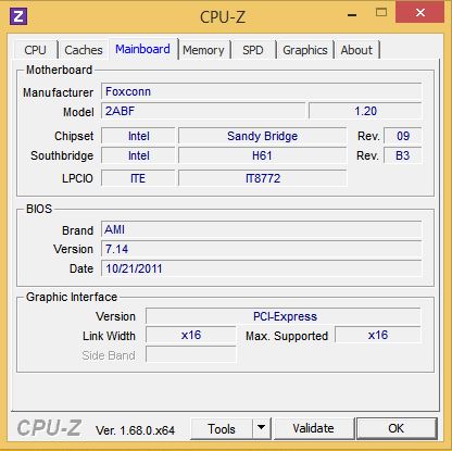

Das Board ist ein H61 cuptertino2 board, siehe link oben.

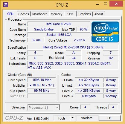

Die Cpu ist ein i5 sandy bridge, siehe attachment. Das board schein von Foxconn produziert zu werden, siehe 2ten CPUZ shot.
1155er Sockel.
Somit wär so einiges geklärt. Afaik könnte er jetzt jedes x-beliebige board kaufen, welches nen LGA1155 Sockel besitzt und Sandybridge oder neuer hat ? Die DIMMs müssen auch 2x8GB unterstützen.

Du solltes evtl. nicht zu sehr auf HP schielen ... schließlich steht da ja, dass das MB ein Foxconn ist.
