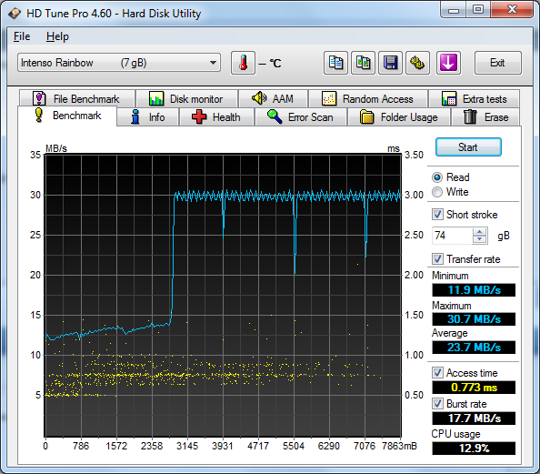

Hallo habe mir einen billigst USB Stick gekauft.
Wie ich den durch eine Benchmark hab laufen lassen sind beinahe die
Augen raus gefallen. Sobald der Stick ca. 1/3 des Datenvolumens belegt ist
steigt die Transferrate von ca. 13 MB/s auf durchschnittlich ca. 24 MB/s
ist das außergewöhnlich oder hab ich da halbwegs Glück gehabt ?
Sollte ich vllt den Speicher zu 40% voll schreiben, dann müsste man doch
die maximale Datenrate nutzen können , oder sehe ich das falsch ?
Genau das hab ich jetzt nicht kapiert , gibt es dazu eine Erklärung ?
Verwendet wird Windows Xp, das sollte gar kein TRIM unterstützen !?

Damn , nachdem ich den Stick mit NULLEN überschrieben hab hat sich alles "normalisiert", :freak: :eek:

Ich hab hier vorgestern übrigens einen 8GB Intenso Rainbow Line Stick von einem Kollegen gehabt. Ich hab erst mit h2benchw getestet, und wunderte mich über die lahme Leserate von 13MB/s. Beim Test mit HD Tune gabs dann das gleiche ergebnis wie bei dir.
Hab den Stick dann allerdings nicht mehr weiter getestet.
EDIT: Übrigens hatte ich da schon vielleicht 2GB oderso drauf kopiert bevor ich den mit HD Tune getestet hatte. Vielleicht wäre der davor ja von Anfang bis Ende so schnell gewesen.
Wann hattest du deinen Stick mit HD Tune getestet? Bevor du den mal beschrieben hast?
Habe erst ein paar andere Versuche gemacht, erst ein Acronis BootMedium erstellt, bootete nicht dann ne Knoppix CD ISO draufgezogen (600MB). Dann zufällig mal gebencht.
