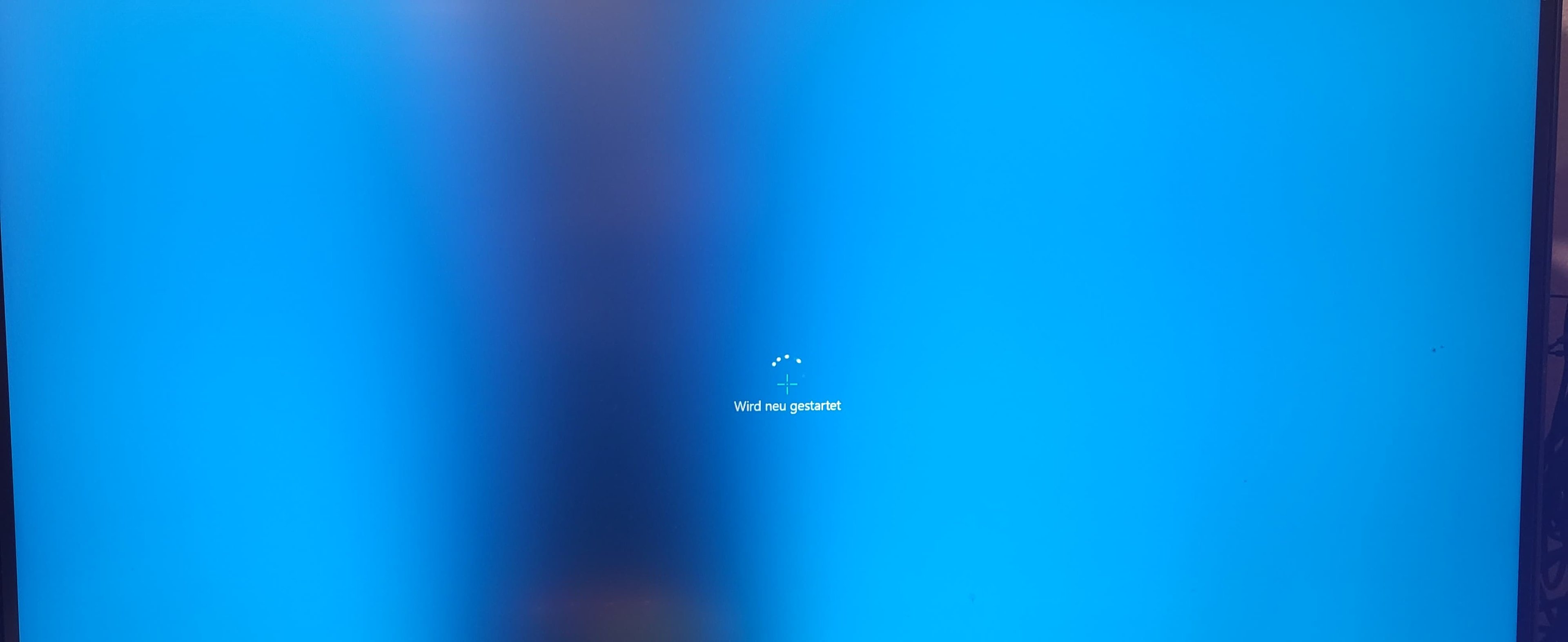

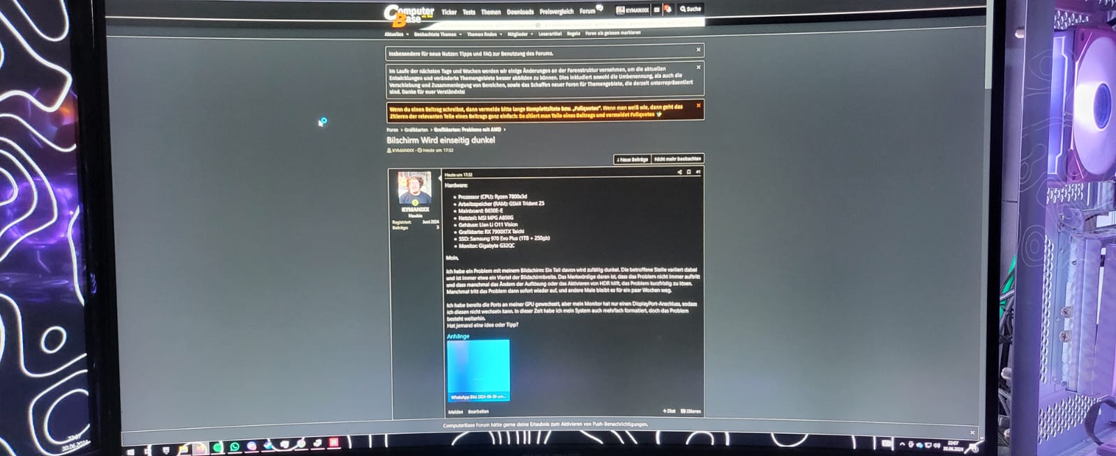

Moin,
ich habe ein Problem mit meinem Bildschirm: Ein Teil davon wird zufällig dunkel. Die betroffene Stelle variiert dabei und ist immer etwa ein Viertel der Bildschirmbreite. Das Merkwürdige daran ist, dass das Problem nicht immer auftritt und dass manchmal das Ändern der Auflösung oder das Aktivieren von HDR hilft, das Problem kurzfristig zu lösen. Manchmal tritt das Problem dann sofort wieder auf, und andere Male bleibt es für ein paar Wochen weg.
Ich habe bereits die Ports an meiner GPU gewechselt, aber mein Monitor hat nur einen DisplayPort-Anschluss, sodass ich diesen nicht wechseln kann. In dieser Zeit habe ich mein System auch mehrfach formatiert, doch das Problem besteht weiterhin.
Hat jemand eine idee oder Tipp?
Kleine Ergänzung: Leider hat mein Monitor keine garantie mehr.
Ich habe noch ein zweites bild hinzugefügt wo der fehler nicht mehr auftritt

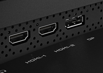

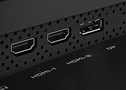

und 2x HDMI
Ein HDMI Kabel war im Lieferumfang des Monitors dabei, deine GPU hat einen HDMI Port. Versuch das mal.
Möglichkeit #2:
Sobald der Fehler auftritt das Bildschirmmenü öffnen, und prüfen ob der Fehler auch das Menü beeinträchtigt.
Wenn ja --> Bildschirm defekt
Wenn nein --> Signal fehlerhaft

Ist auch im menü, aber es ist immer an einer anderen seite was mich stutzig macht ob das nicht ein software problem vom monitor sein kann.
